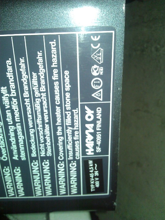

mul on üle Harvia Topclass KV-45
http://www.harvia.com/content/et/44/125/Topclass.html
Päikest,
Raivo
Päikest,
Raivo

Aituma Raivo!
See sul 400 voldine. Kas Sul endal voi kellelgi targemal elektrikul siin on aimu kas/kuidas 230 voldini seda konvertida?
Mul pole 3 faasi kusagilt votta siin

Peaks olema tennide ümberühendamisega suht lihtsalt teostatav. Aga soovitan seda asja siiski lasta elektrikul teha, juhtautomaatika ühendamisel võib ootamatusi ette tulla.

novot, ise kahjuks seda teha ei oska.matikala kirjutas:Aituma Raivo!

Kas enamus keriseid on 400v voi miks valik 230v nii vahepopulaarne tundub?
Vaatasin kuldsesse borssi ja seal on neid kah paar tykki 400 voldiseid, kuulutavad et saab 230v peale toole panna aga see hakkab nuud kuidagi "peedist pesumasinale trumli" jutu moodi valja nagema.
Kas mingit uhest niput pole kuidas voolu voimsust konvertida voi on iga keris erineva ehitusega ja seetottu riskantne experimenteerida?

Mingit konvertimist pole vaja, lihtsalt tennid ringi ühendada. Elektris kehtib võhikule piltlikult öeldes selline valem, et 3x220V = 380V
Ehk kolmefaasilise ühenduse korral on näiteks 3 tenni igaüks eraldi 220V juhtme otsas, need tuleb nüüd ühe juhtme otsa kokku ühendada. Ainult mõnel juhul juhtimislülitused võivad tahta faasidevahelist pinget, need tuleb ümber teha.
Miks suurema võimsusega seadmed on kolmefaasilised - võimsad seadmed nõuavad ühe faasi korral väga jämedaid juhtmeid ja võimast peakaitset, aga vähestes elamutes on sellist pakkuda. 32A peakaitse ühefaasilise voolu korral on paras haruldus, seepärast ka selliseid seadmeid vähe toodetakse.

http://www.interbauen.ee/docs/HARVIA/vega.pdf
Niih...
Siin siis on meil yhe elektrikerise manuaal.
Juhised olemas yhendamiseks 230 kui 400 volti
Kusimus
Kas ma tohin Raivo ahju ara osta ja sellesinatse skeemi jarele saab mul elektrik Raivo 400 voldise 230v peale toole ehitada
voi
on igal kerisel oma personaalne juhtmemang ja uhendus manuaalis pole identsed?
Niih...
Kusimus
voi
