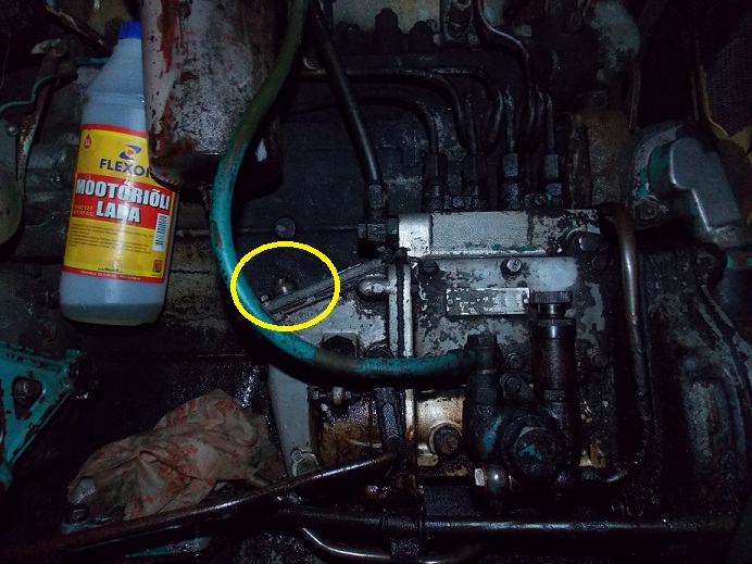

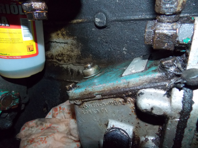

Mure siis selline, et oleks vaja teada, mis ülesanne täidab pildil märgitud kruvi/polt kõrgsurvepumbal, häda siis selles, et mootori töötades vahutab sealt kütet ja kuna ise pumpasi hästi ei tunne, siis ei julge ka asja kruttima hakata.

Sellest punnist käib paslõbina sisse. Keera punn kõvasti kinni ja/või vaheta tihend ära Oled Sa kindel, et sealt kütet tuleb?

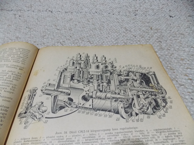

õlikork peab asetsema pumba küljel, antud kruvi eesmärki ei ole ise veel kuskilt leidnud.
Sirvisin ka vanemate traktorite raamatut, pumbad on küll sarnased, kuid ühelgi ei ole seda polti seal
Seekord pilt raamatust, CMD- 14

pole veel ühelgi russi pumbal sellist kruvi seal näinud. Nii palju kui olen nende pumpadega kokku puutunud või näinud, siis neil oli see plaat pealt sile ja ilma selle punnita. vaheta tihend ära nagu soovitati.

Kütet sealt tulla ei saa, kuna seal teda ei tohiks olla. See korgi moodi asi peaks olema ventileerimise jaoks. Seal all on regulaator ja see on õli sees. Pumba all on õli väljalaskmise punn aga kõrval sissevalamise punn.

Jälle targem, mis võib põhjustada kütte sattumise regulaatorisse ?

kõrgsurvepump on ära kulunud-aeg on remontida/asendada kõrgsurvepump. Teema alguses toodud piltidel ei ole Belarussi kõrgsurvepump vaid D65 e Jumz`i kõrgsurvepump.

sambla-aadu kirjutas:kõrgsurvepump on ära kulunud-aeg on remontida/asendada kõrgsurvepump. Teema alguses toodud piltidel ei ole Belarussi kõrgsurvepump vaid D65 e Jumz`i kõrgsurvepump.
Ei pannud jh tähele, et pump hoopis teisel pool.Tegu jh Jumz'i mootoriga hoopis :lol:
