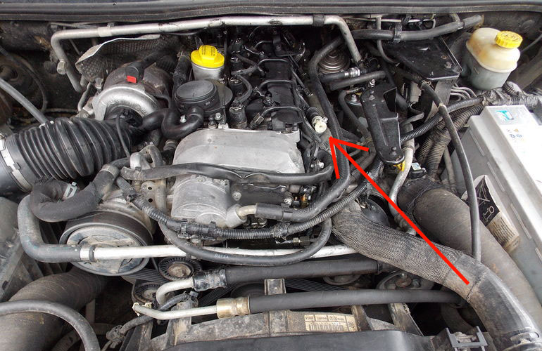

2,7 mootoril on küll õhu väljalaskmiseks klapp olemas. Panin pildi juurde, noole juures tõmbad selle valge klapi välja, ootad kuni õhku enam ei pritsi ja kütus hakkab vaikse nirena sealt jooksma. Seda peab tegema töötava mootoriga ja on tõsine oht, et plastik on rabedaks läinud ja lõhud kinnitusnagad ära.
- mootor.jpg (156.96 KiB) Vaadatud 5828 korda
Re: KIIRE! GC 2.7 CRD õhk süsteemis
Aga kas seal mingit otsikut ei pea olema, et kuul tagasi lükata? Olgu, olen proovinud seda lahti hoida... Just hetkel ketran teda juba mingi tunni. Siiani pole luband isegi....

Seesama valge otsik ongi mille õhutamiseks välja tõmbad ja otse tagasi lükkad, läbipaistvast voolikust näed kui õhumulle enam pole. Seda pead tegema ikkagi töötava mootoriga, et katsu kõigepealt käima saada. Oled kindel, et sul midagi muud seal lisaks õhule vussis pole? Minu omal ntx. ei saa tühjemat sorti paagiga lauges paremkurvis hooga sõites kütust enam kätte ja sureb välja. Kui 5 sekundit starterit anda, tõmbab kütuse uuesti üles ja läheb jälle käima.
