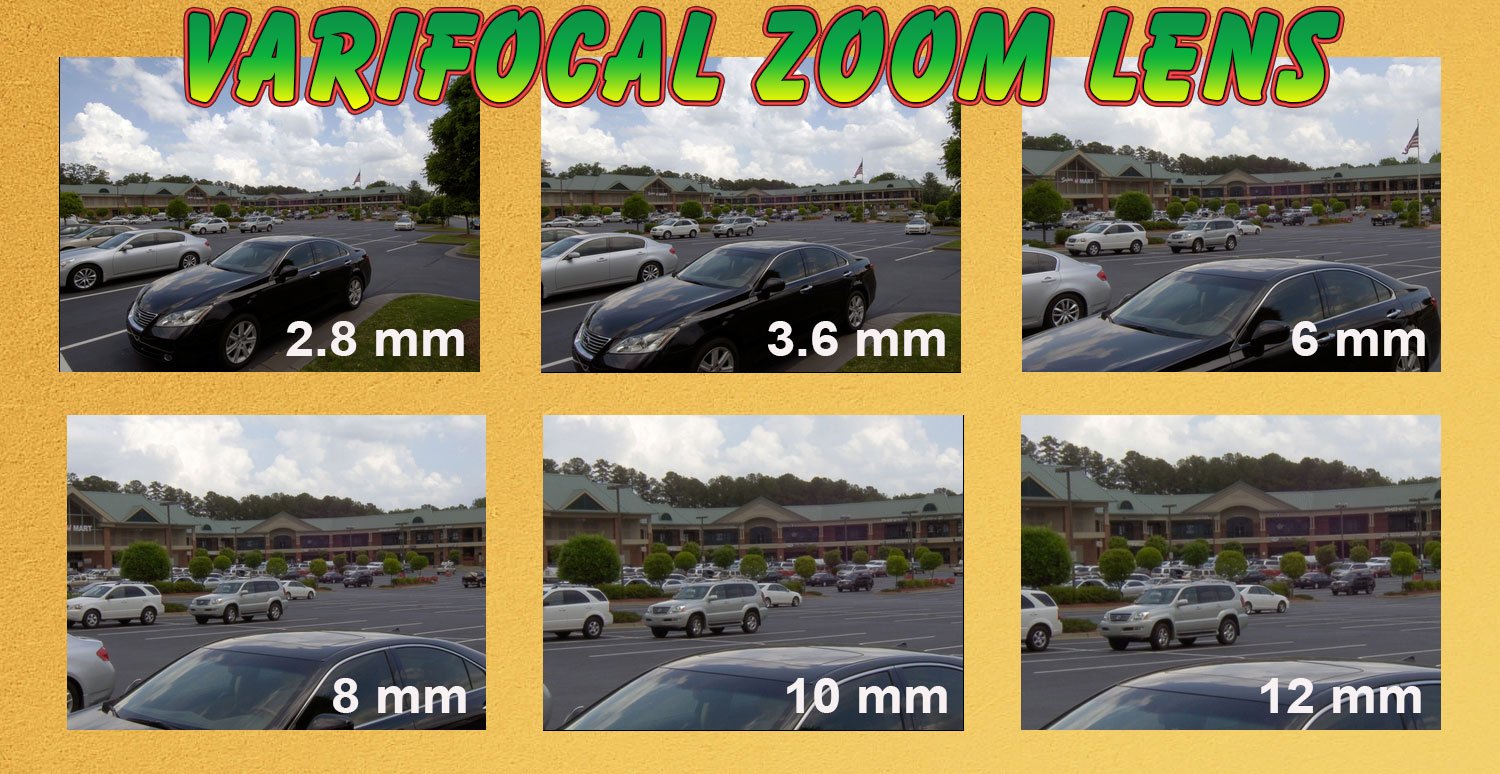

Alles hiljuti sai üks objekt omal käel kaameratega varustatud ja oluliseks pean mainida järgmist:
1) IR valgustus võiks olla kaamerast eraldi ja seda kahel põhjusel a) kui soovid tulevikus ka valvet rakendada, siis öösel ei genereeriks putukad (kes IR valguse peale kohale lendavad) valehäireid b) kaamera IR valgustab ainult vaatevälja keskpunkti, aga eraldi IR valgustitega saad ära valgustada Sinu jaoks olulised alad.
2) Kui tahad, et nägu oleks tuvastatav, siis pimedas on sellega nii ehk naa probleem. NighVision moonutab näojooni nagu sukk pangaröövli peas. Seega peaks olema kaamera lääts vastavuses sinu kaamera paigalduskaugusega ja samuti on oluline, et kaamera oleks 1080P ja 30FPS - väiksemate näitajate puhul saab hiljem ainult kindlaks teha, et oli küll kahejalgne ja ei rohkemat.
Millise läätsega kaamera valida?
Väike näide on siin: http://ecx.images-amazon.com/images/I/8 ... L1500_.jpg ja ehk annab aimu.
Ise kasutasin oma majaümbruse tarvis nelja kaamerat läätsega 4mm ja kahte kaamerat 12mm (jah võtab näo suures plaanis sisse ja politseisse saata hea portreefoto). Kaamerad kõik Hikvision DS-2CD2032 Ei ole odav, aga ei ole ka kallis. Parim on muidugi Axis toodang, aga seda koju ei jaksa osta.
*Alla 4mm läätsega kaamerad haaravad küll palju, kuid minu arust on need ebapraktilised isegi päevavalguses ja seda isegi 1080P reso puhul, sest hiljem on detailsus ikkagi olematu. Meenutab uksesilmast avanevat vaatepilti.
