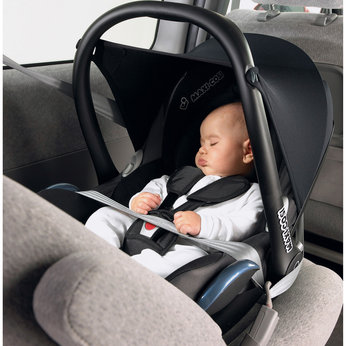

Oma jutuga tahtsin jõuda sinnani, et kas antud auto tagumiste rihmadega on võimalik turvahäll kinnitada nii nagu antud pildil: üks rihma osa peal ja teine hälli tagant.enx kirjutas:Pole küll proovinud aga, selline turvatool nagu mul on, ma arvan küll, et on võimalik kinnitada.blizzard kirjutas:Vaadates neid tagumisi istme turvavöösid, kas on võimalik üldse tooli ja hälli nõuetekohaselt kinnitada olenemata sõidusuunast?!
Ju need enamus turvatoolide-hällide kinnitused suht sarnased on.
Vaadates googlest defender-90 pilte, tundus et turvavöö läheb ainult vöökohast üle, kas mul on õigus?

Standardvarustuses küll. Aga need peaks olema soovi korral võimalik asendada 3-punkti vööga.blizzard kirjutas: Vaadates googlest defender-90 pilte, tundus et turvavöö läheb ainult vöökohast üle, kas mul on õigus?
Samas minu laste turvatoolil olid ilusasti lausa juhendis pildid, kuidas tavalise sõiduauto tagaistme keskmisel kohale, kus on ka levinud 2-punkti vöö, sai selle edukalt kinni panna. Seega ma arvan, et ka LR Defenderis saab sellega hakkama.
