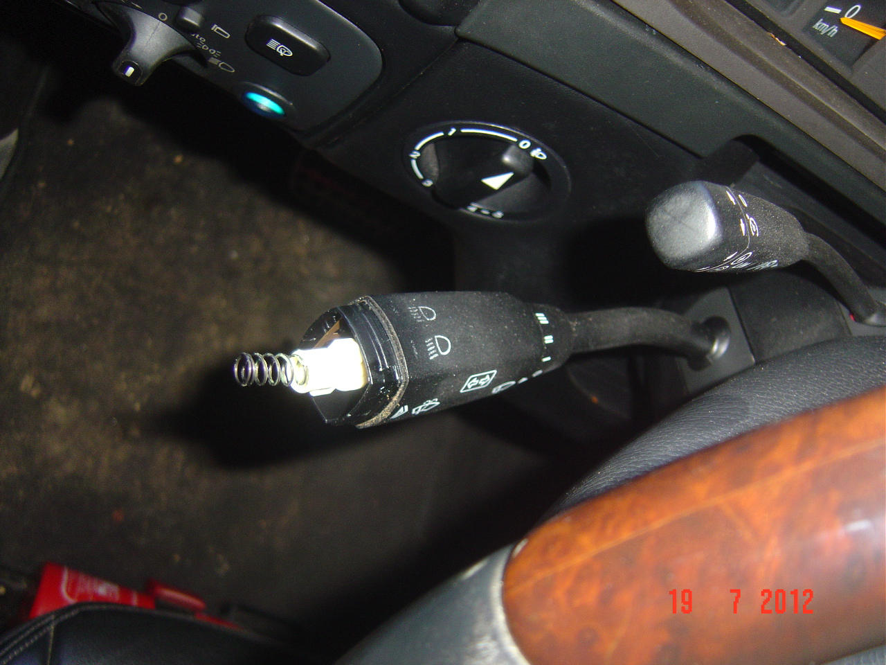

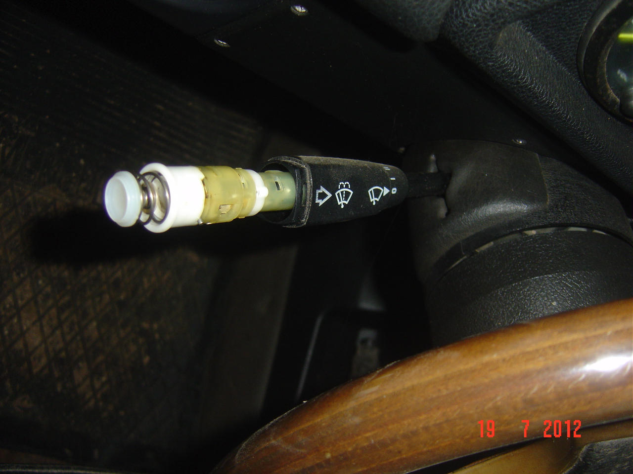

Kuna kojamehed on hakanud omatahtsi käima minema (mis tänavusel suvel isegi väga ei häiri :) ) küsiks kas keegi on seda kangi üritanud kunagi lahtivõtta? Suruõhk ja kruvikeeraja peaga koputamine parandasid olukorda, seega tuleks ilmselt klemme puhastada jne. aga ei julenud hakata jõudu rakendama. Või peab uue kangi muretsema kui koputamisest ja puhumisest enam tolku pole?

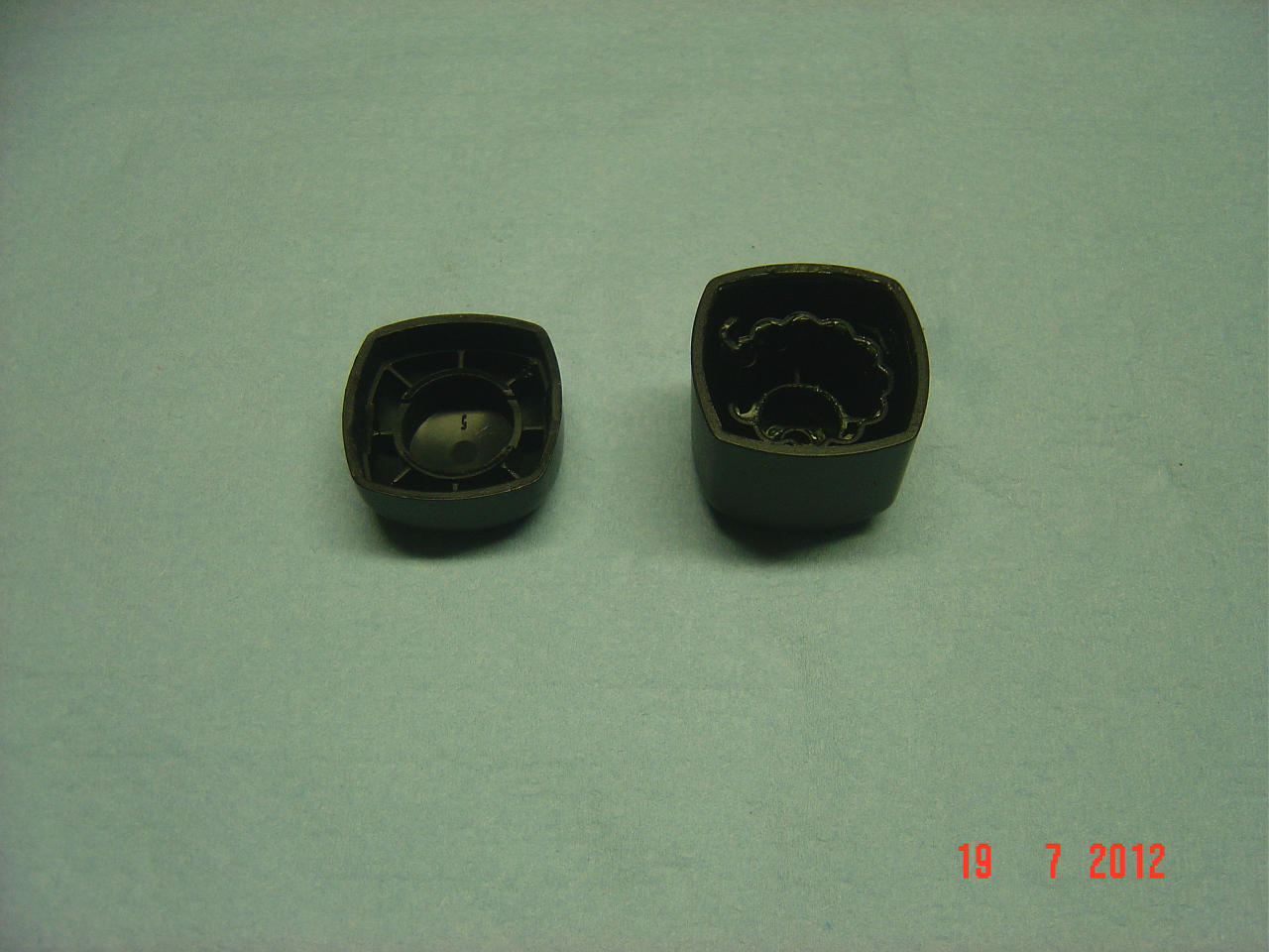

Need kangid käivad lahti küll. Mäletan, et kunagi sai endal seda puhastatud ja katsetasin kindluse mõttes oma autode peal uuesti järgi ning tulidki. Tuleb vaid lapik kruvikas otsakorgi vahelisse prakku panna ja hellalt keerata. Sealt seest tuleb muidugi välja paras LEGO nii, et varuge kannatust, puhtust ja kokku panekuks pisut head vaseliini. Tegin ka pilte siis on asi kindlam millest jutt. Ühel pildil on vanema mudeli kang ja teisel uuema, kolmandal vanema ning uuema kangi otsakork.

Tänud Änis! Arvasin ise ka, et see ots peaks kuidagi irduma, aga enne kui kindel polnud ei tahtnud jõudu kasutada. :hail
