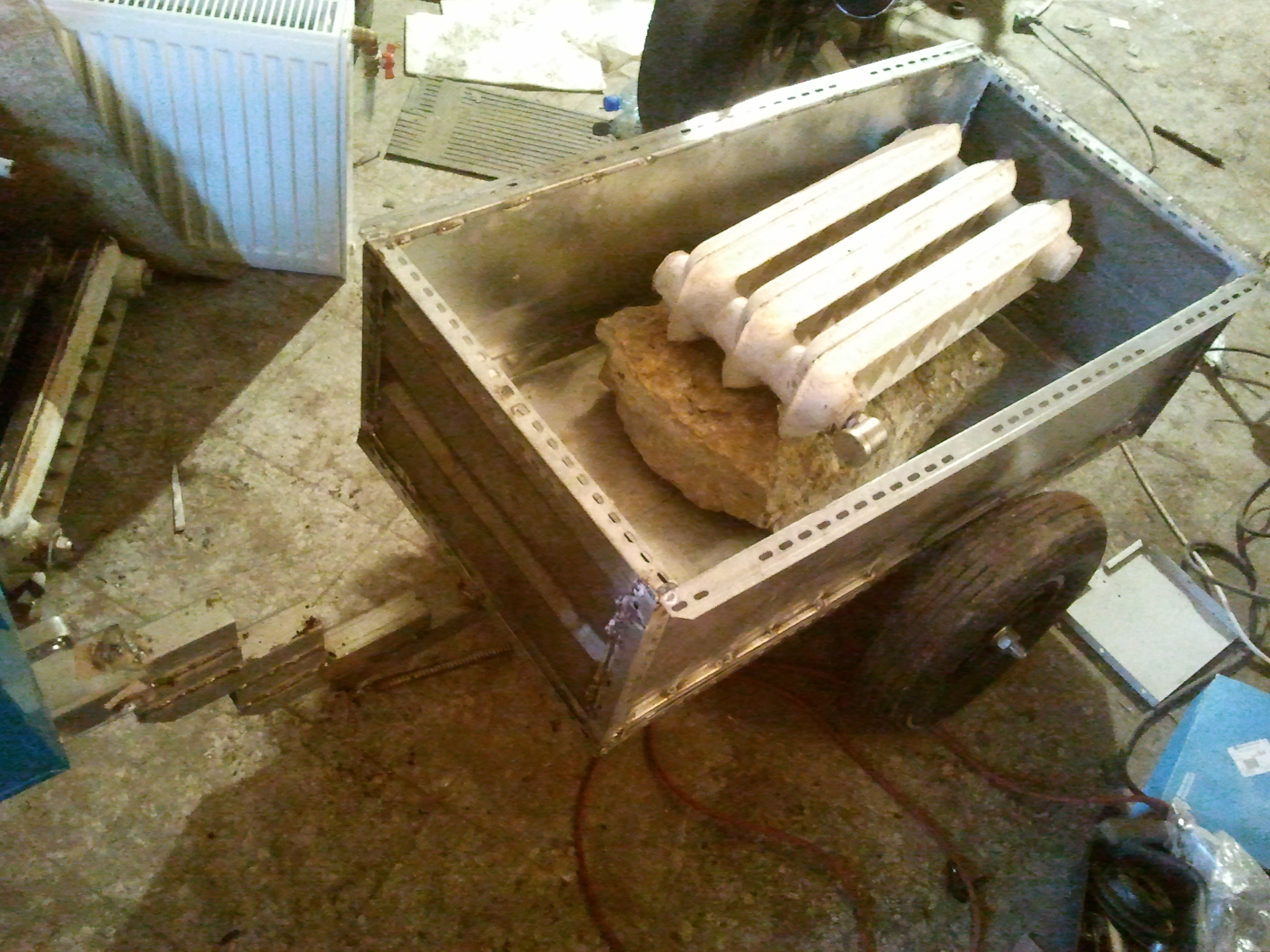

Kuna enda ATV käru tuli üsnagi kobe ja mulle ilgelt meeldib hobikorras keevitada, mõtlesin, et äkki on siin veel huvilisi, kes tahaks endale ATV jaoks sobivat käru või muud säärast kronsat, odavalt?
Hinda tahaks materjalide maksumus + ~60% materjalide hinnast, sõltuvalt ka keerukusest muidugi.
Näiteks enda käru sain valmis ~70 euriga, mis teeks müügihinnaks 120 eurot, aega läks valmistegemisele 2 õhtut.
Pilt:
http://www.upload.ee/image/2363773/Karu.jpg
Valmistan igas mõõtmeis ja konfiguratsioonis, võib pakkuda ka muid kronsasid teha.
Kas tundub mõistlik pakkumine? Olen avatud tagasisidele :)
Annan asjadele kaks kuud garantiid kah!

Ära võta isiklikult, aga... ma ei saa muidu kui küsida, et kas Sul ununes arvuti lukust lahti või teed Sa nalja? Mismoodi see käru tõsisema kasutamisega suhestuma peaks?
Kas põhja alt ka pilti saaks?
Ma rassin käsikäruga iga aasta hea mitu nädalat ja mul on üsna selge ettekujutus tekkinud, mis kõik poeaiakärudel viga on. Ja see aparaat näeb välja vähem veenev kui suvaline poe käsikäru.
Et mitte päris lahmimisega piirduda, siis esimesed küsimused, mis puusalt tekkisid:
- kuidas suhestuvad küljed laiali vajumisega? kas see auguline profiil vmt on ainus mis seda plekki toetab?
- kas põhi on ikka korralikult ribidega toestatud?
- rataste kinnitus? polt või keermelatt põhja alt läbi? kuidas need ntx. 200-300 kg-ga pardal algsesse asendisse peaks jääma?
- kuidas sellest kärust mulda vm puistematerjali kätte peaks saama?
Küsimus,kas selle rauajupihunniku kokku keevitamise asemel poleks saanud äkki sisselõigete ja painutamistega, oleks juba norimine... :)

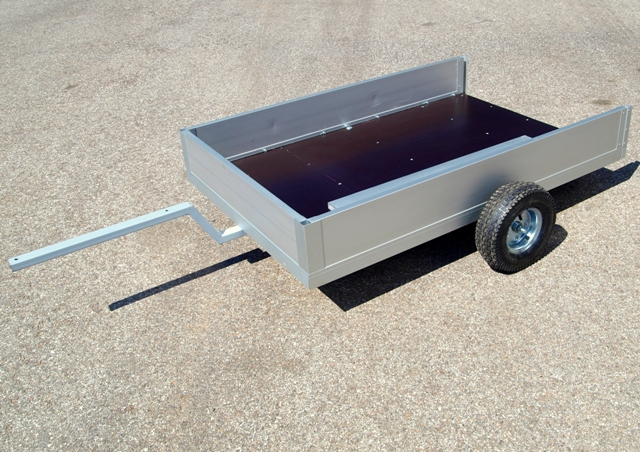

Ära võta minugipoolt isiklikult, kuid "kobe" on selles kontekstis natuke vale sõna. Kohe-kohe valmib meil haagis murutraktorile (ATV-le saab palju võimekama valmistada), millel juba pealevaadates suurem kandevõime ja veermikusõlmed nin kast ise palju asisemad...kui valmis, panen ka hinna (teeme "päris" haagiste kõrval ülejäänud materjalist) ja mõne pildi :wink:

Valus kriitika, aga siit foorumist ma vähemat ei oodanudki :D
Nali see nüüd ei ole..
See käru sai tehtud suhteliselt kergeks kasutamiseks(aiakäru ratastega ikkagi) ja tahtsin ära kasutada riiulite ehitusest üle jäänud profiilid(kuigi algselt planeerisin palju jämedamast latist teha, mis sai isegi ostetud, sellega tugevdasin hiljem põhja eest poolt ära).
Tagant käib luuk lahti klambri ja hingedega.
Rattad on kinnitatud poltidega, mis on keevitatud nelikantraua otstesse tugevalt.
Põhja pindala on tal nii väike, et ei hakanud ribisid panema, küll aga jookseb otsast otsani keskelt jäme nelikant, mis ristub teljega.
Tunnistan, küljed jäid tõesti veidi kahtlased küll.
Ma praeguseks tegin talle veel mõned tugevdused, eriti ette ja lõpuks planeerisin põhja veel paksu veekindla vineeri panna.
See mul elu esimene käru ja juba sain palju oma vigadest õppida küll :D
Pleki ja torude painutamis aparatuuri mul kahjuks ei ole, muidu oleks kasutanud küll.
Võin homme pildi põhjast postitada.
Kui tead veel mingeid näpunäiteid, anna tulla :bg

tarmo kirjutas:Tiisli kohta ei leia sõnu :shock: :?
No see läks jah veidi rappa, oleksin pidanud ühest nurga all olevast jupist selle tegema, aga ei osanud alguses selle peale mõelda.

TiitR kirjutas:Ära võta minugipoolt isiklikult, kuid "kobe" on selles kontekstis natuke vale sõna. Kohe-kohe valmib meil haagis murutraktorile (ATV-le saab palju võimekama valmistada), millel juba pealevaadates suurem kandevõime ja veermikusõlmed nin kast ise palju asisemad...kui valmis, panen ka hinna (teeme "päris" haagiste kõrval ülejäänud materjalist) ja mõne pildi :wink:
Lubatud pildid: (Kuna tegu oli oma tarbeks ja pmst vaid jääkidest tehtud, siis juurde tuli osta vaid 9mm. veekindel vineer-30€ + rattad-30€...vineeri tahvlist saab muidugi 2 haagisepõhja).

See on tõesti kena.

TiitR kirjutas:
Krt seda pean tulema ise oma silmaga kaema , saan ehk śnitti võtta portede ehituse osas 8)
