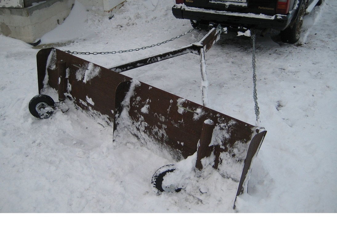

Viimane talv sai üsna edukalt järelveetava sahaga külavaheteid puhastada, ja mitte ainult - ka piki teed põllu peal "tuisuvalle" tekitada, kusjuures täiesti "poole peal" M+S´iga, ilma igasuguste kettideta, aeglustitki polnud eriti tarvis. Läbivuse mõttes on kõik korras, aga asja juures on peamine ja ainuke puudus - ringi keerata on vilets. Samuti, kui puhastamise lõpus nt teeristi jõuad ja tagasiteele manööverdama hakkad, siis jääb teele paras ports lund, mis oleks viisakas lumelabidaga minema nühkida, nii et labidas käib asja juurde. Ada üldiselt on väga šeff värk, nuriseda pole miskit.

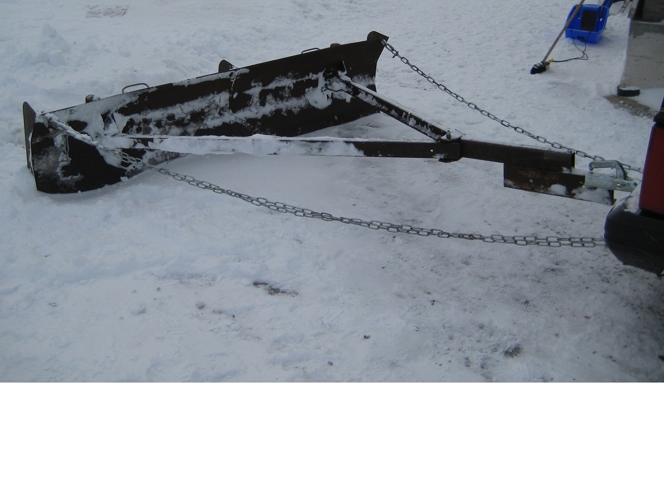

Kinnist hoovi saab muide tagurpidi lükata. Pildil on näha, et sahka hoiavad kõrvalekaldumisest kaks ketti, aga põhimõtteliselt piisab ka ainult vasakpoolsest. Läbivajumise vältimiseks veereb sahk ratastel, terale kummiriba panna ei jõudnud, hullu midagi. Kui palju see värk kaalub, ei tea, ehk 100-150 kg ringis.
Suve jooksul tahan saha ette panna, vintsiga tõstetavat.
Siit küsimus - kui võimsat vintsi selle tarbeks vaja on, arvestades, et ainult saha tõstmiseks seda vaja olekski. Ilmeslt mingi varuga? "Pärisvints" oleks ilmselgelt liig, ka hinna poolest.
Ja äkki on kellelgi kogemust, millega annaks autokummi lõigata? Rellakaga, mootorsaega?
Kui kedagi järelveetava saha ekspluatatsiioni-konstruktsiooni teema lähemalt huvitab, andke tulla, vastan meelsasti.

ATV vinst täiesti piisav. Möödunud talvel võeti selleks otsatarveks päris mitmeid 2500- 3500 lbs mudeleid.
