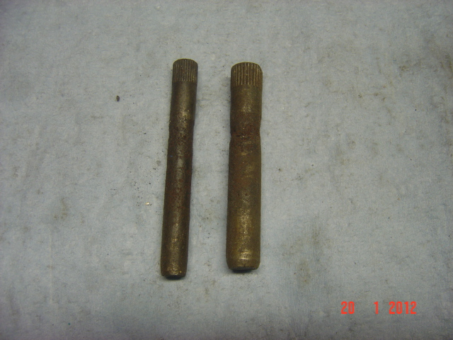

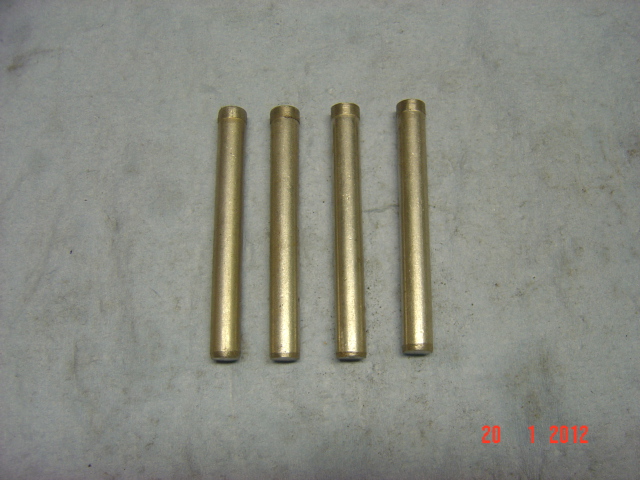

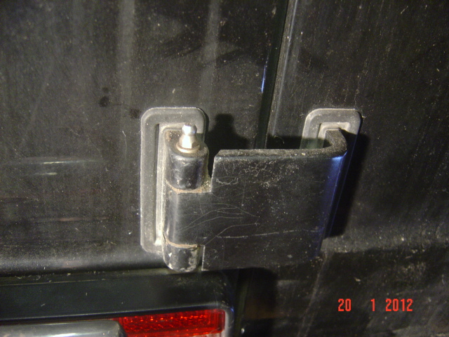

Lugesin siin G klassi hingede roostetamisest ja panin selle uueks teemaks siis. Ise toimisin selle vastu nii, et panin hingedele roostevabad teljed, ning puurisin esimestele ülemisse veerandisse sisekoonusega määrdeavad ja tagaluugi omadele paigaldasin telje ülaossa roostevabad määrdeniplid. Telje materjaliks sai happekindel A4 ja tugevusklass 80. Hingedel on tehasest juba sees pronkspuksid, mis kui ära kuluvad hakkavadki lõttkuma. Roostetama nad hakkavadki kahe liikuva liite või telje servast kust tänu kinni roostetusele värv lahti murtakse ja soolas paljas tsink kaua vastu ei pea. Uuematel hingedel on püütud probleemi lahendada liikuvate osade vahele faasi tegemisega, kuid endal puudub tagasiside sellest lahendusest. Eks te kommendeerige minu lahendust kui hea see võib olla, ootan huviga kommentare. Üritan hiljem lisada asja illustreerimiseks ka mõne temaatilise pildi lõpptulemusest. Kahjuks ei õnnestunud esimese hooga neid pilte lisada, ütleb et on liiga suure mahuga.

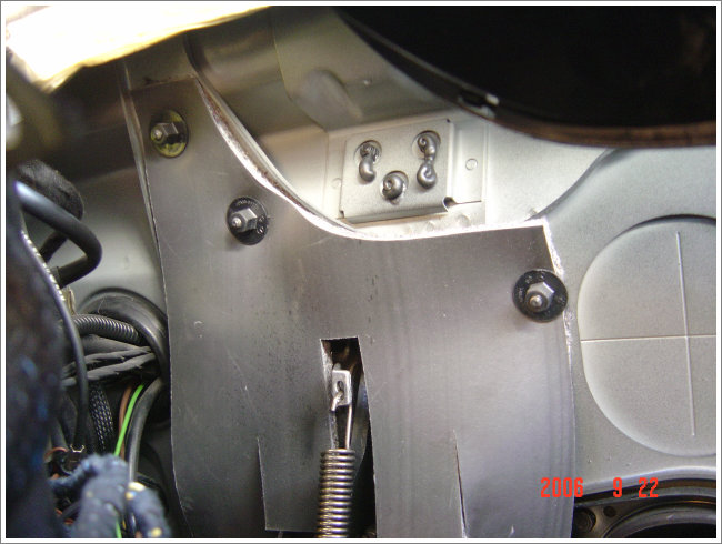

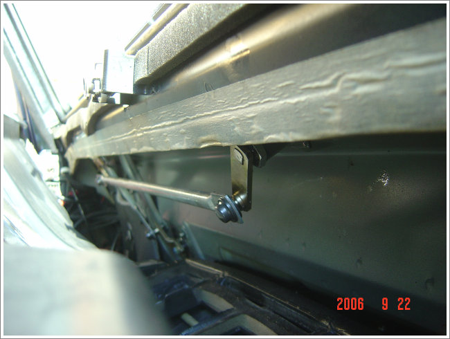

Jah erinevaid lahendusi sellele probleemile ikka on. Oleneb kuidas keegi selle likvideerimist otsustab ette võtta, eks aeg näitab kuidas need ka õigustavad. Kojameestele on tõesti raske ligi pääseda. Ise sain neile ligi tänu ühe teise asja remondile ja määrisin nad profülaktika mõttes ka korraga ära. Üritan lisada ka mõne illustreeriva pildi.

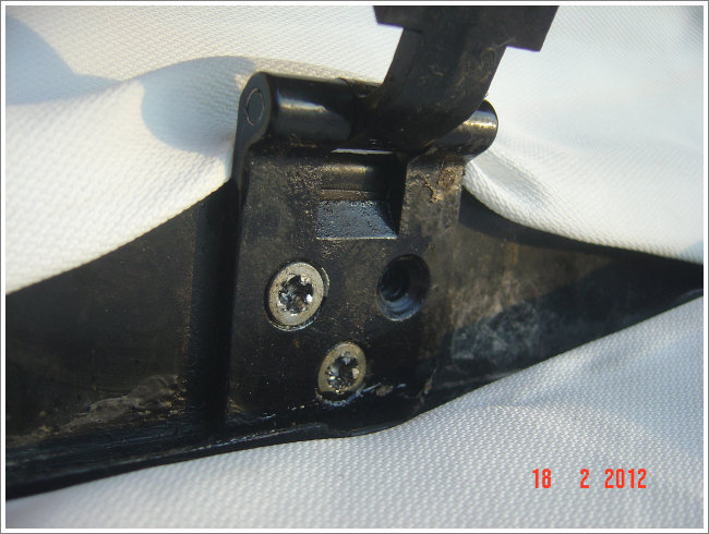

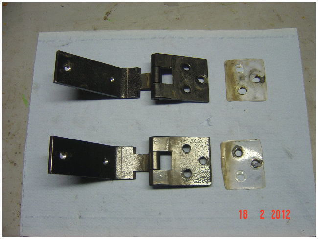

Kuidas on lood siis esikapoti hingedega? Kas on kellelgi kogemusi ka nendega? Nende kinnitsplaadid asuvad ju samuti kenasti armatuuri taga. Minul õnnestus need hinged kätte saada vaid keevitusega. Tavaline PH4 kruvikeeraja keeras jõudu rakendades poldi lihtsalt pooleks ja löökkruvikeeraja lõi kandid maha. Lisaks on löökkruvikeeraja antud kohale liiga ränk, kuna võib löögi tagajärjel saada muljuta hinge taga olev plekk sein. Nagu ikka on sellise ülesandega poldid tehase poolt paigaldatud keermeliimiga ja lisaks keermestatud kinnitusplaat hermeetikuga fikseeritud. Seega enda kogemus näitab, et tuleks kohe eos neile läheneda kas DIN338 koobalt puuri või M10 mutri otsa keevitusega. Samas ehmatab keevitus ka poldi kenasti liimist lahti. Poldi väljapuurimine eeldab ka kinnitusplaadi avade auto küljes üle keermestamist. Lõpuks asendasin antud poldid tsink kooniliste sisekuuskantidega, tugevusega 10,9. Lisan ka mõne temaatilise pildi.

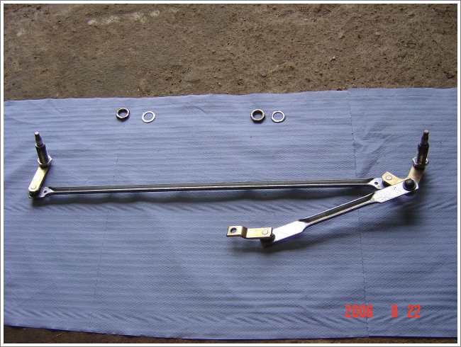

Paar sõna kojameeste ja kojameeste mootori kohta.
G- spetsialistid teavad ilmselt niigi, aga kui keegi pole veel neid asju oma G-l teinud siis...
...on võimalik kojameeste hoovastiku parempoolset "munakat" vahetada ilma armatuurlauda eemaldamata. Kui veab, vajab ainult parempool vahetust
Sisse pääseb kindalaeka kaudu. Tuleb sisu välja võtta ja ventava õhuvoolik lahti ühendada. Tõsi, ruumi on vähe ning vaja läheb väga lühikest kruvikeerajat, et seal sees toimetada. Uue "munaka" hoovastiku otsa kinnitamine on kõige ebameeldivam, sest kindalaekas on väga kitsas veenda neid kahte ühilduma. Ettevaatlikult toimetades, vajadusel näpitsatega aidates, saab asja korda. Tahaks veel mainida, et "munakate" otsas kohe kojameeste varte all väljas on väikesed plastikust "mütsid", mis peaksid kaitsma, et vesi väljast "munakasse" võlli vahele ei pääseks. Kuigi uue "munakaga" on kaasas tihend kere ja "munaka" vahele, tuleb need plastikust "mütsid" eraldi tellida. Neid uue munakaga kaasas ei ole! Arvestades uue "munaka" hinda, võiks ju olla see väike vidin ka kaasas. Vana plastikust "mütsi" auk võib eelmise kulunud "munakaga" olla ovaalseks muutunud ja/või plastik pragunenud. Sellist pole mõtet uue "munaka" peale tagasi panna, kuna need ei maksa eriti midagi, tellimise vaev. Esimesed plastikust "mütsid" sobivad ka tagumise kojamehe "munaka" otsa. Vahetamine ei ole ka hiljem raske, lihtsalt kojamehe varred tuleb ära kiskuda ja pärast "mütsi" vahetamist õigesse kohta tagasi panna.
Kojameeste mootorit saab samuti vahetada ilma armatuuri eemaldamata, kuigi hoovastiku kinnitus asub armatuuri taga. Ettevaatlikult eemaldada plastikust mootorikate, elekter, kinnitused ning enne hoovastiku lahtivõtmist ajada mingi traat läbi aukude ning see hoovastik kinnitada kere külge. Ruumi on napilt õhutustorude juurest, aga mootori saab kätte midagi muud eemaldamata! Kui hoovastikku kinni ei seo, kukub see alla kui mootor lahti ühendada ja siis enam kätte ei saa, peab armatuuri lahti võtma. Samuti ei saa uut mootorit kinnitada, kuna hoovastik on vaja sinna otsa suruda ja nihkub eest ära kui kere küljes kinni ei ole.
Kõike seda on hea teha, kui kapott on remondiasendis st kapotiamort alt lahti päästetud ja toetab vastu katuseserva.

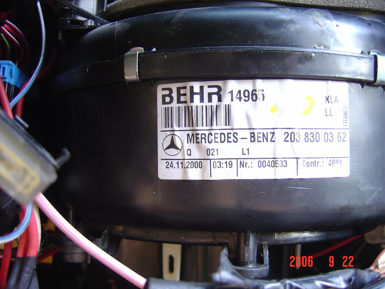

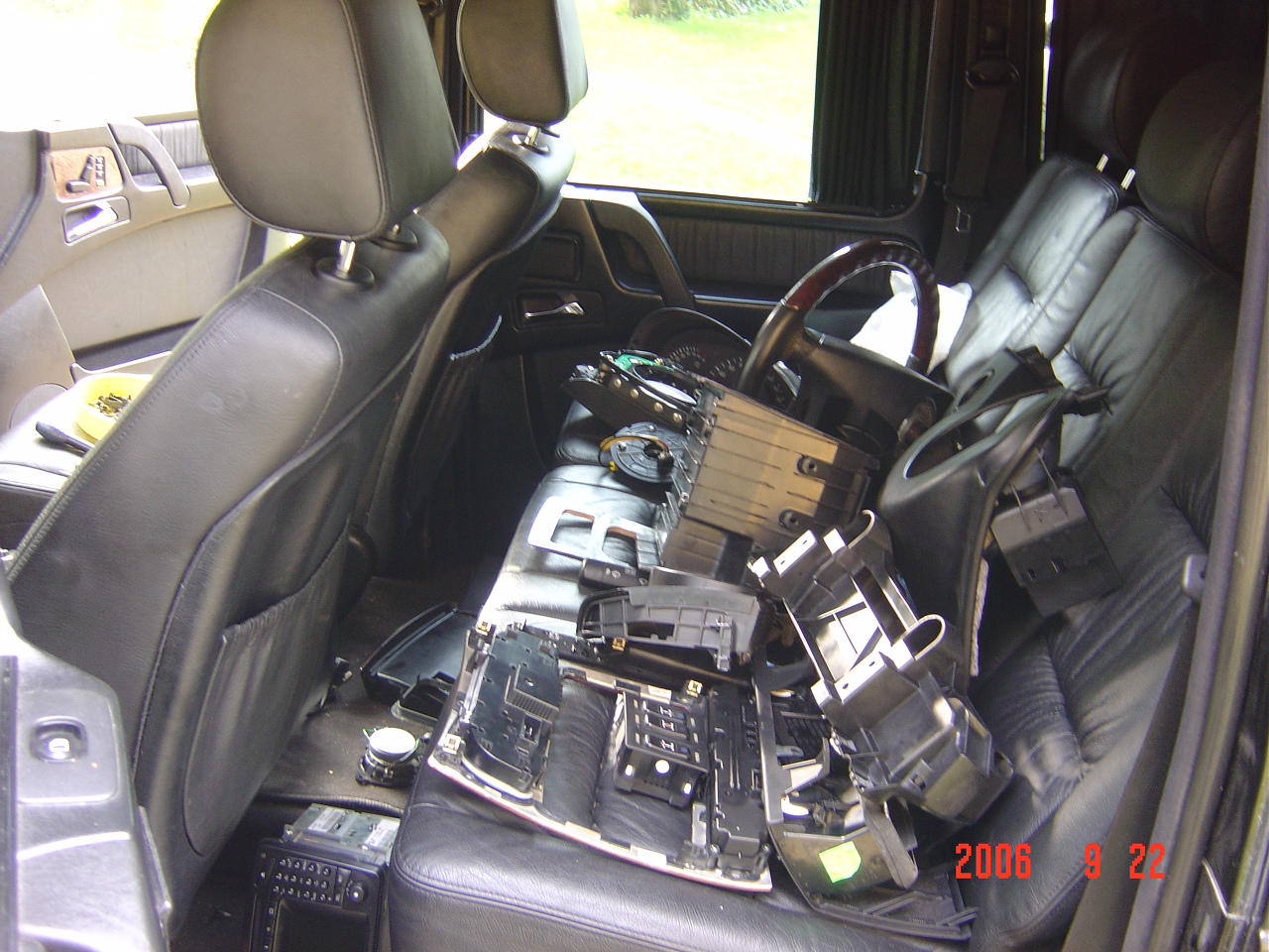

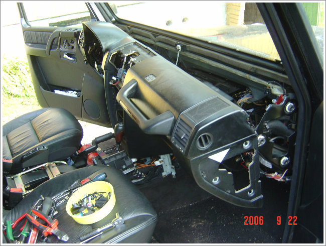

Väga asjalik postitus tuli klinkerhoffeni poolt, tänud selle eest ja ma arvan, et paljudel sellise remondi ettevõtjatel on lihtsam. Ikkagi nagu ma aru saan on sellisel viisil need asjad tehtavad vaid vanematel mudelitel, uuemal oleks selline toiming nö. hammaste ravi pärasoole kaudu. Lisan ka mõned pildid mis näitavad, et kõikjalt on suletud armatuur komponentide ja katetega. Ja on tarvis eemaldada nagu ühelt pildilt näha suht palju vidinaid. Oman ise lisaks uuemale ka vanemat G klassi ja sellel on tõesti armatuuri alune osa suht avatud ning seega täitsa mõeldavad lihtsamad variandid. Uuel vaatab kindalaeka eemaldusel vastu Alam-Saksist pärit baltisaksa aadlisuguvõsa nimi Behr, mille klambrite ja plasti taga võib peidus olla kuskil ka ihaldatud mootor...
