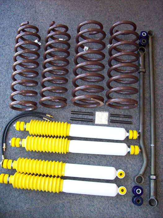

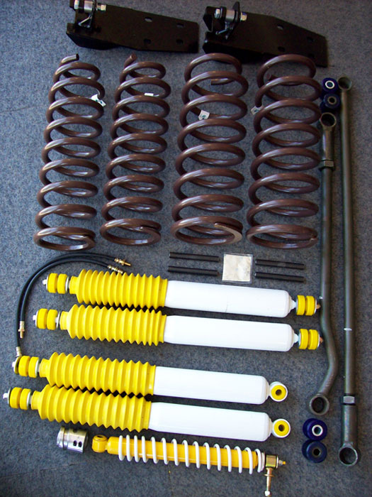

Patrol Y60 87-98 pika kerega võiks kõrgem olla.
Hetkel all tehase vedrud, mis ilmselt vajunud.
Mis vahenditega mitu cm annab tõsta, ilma keevitust kasutamata.
Kus otsida kõrgemaid vedrusid ja uusi amorte Eestis (vanad amordid nagunii läbi ja ootavad vahetust).
Leidsin googlest komplektid:
Suspension Lift 4" & 6" suit Patrol GQ Y60 GU Y61 - Basic Kit
http://www.4wdsystems.com.au/img/photos ... 20Nisa.jpg
ja
Suspension Lift 4" & 6" suit Patrol GQ Y60 GU Y61 - Complete kit
http://www.4wdsystems.com.au/img/photos ... is%20b.jpg
(siit foorumist y60 keerdvedrudega tõstmise kohta teemat ei leidnud)

Mul mitu masinat tehtud lihtsalt, Dobinsoni vedrud, Koni Raid amordid ja SuperPro puksid. Tehtud ta ongi.

inseneer kirjutas:Mul mitu masinat tehtud lihtsalt, Dobinsoni vedrud, Koni Raid amordid ja SuperPro puksid. Tehtud ta ongi.
mitu tolli tõstab?
vardaid ja rooliamorti vaja ei ole ?

No tõstab ju vastavalt nii palju kui millise tõste vedrud ja amordid alla pandud on - Dobinsonilt on saada ikka päris mitut mõõtu vedrusid - ja kui tõsta palju siis on vaja ka muid asju muuta
