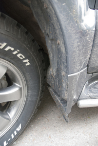

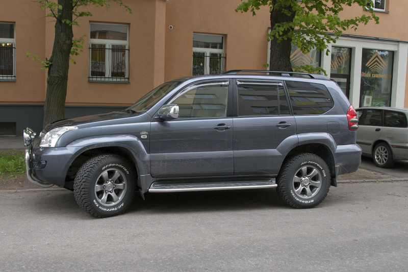

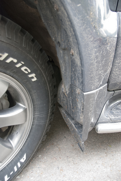

Paar pilti siis. Ega silmaga suurt vahet muidugi pole.
Alumiselt pildilt näha, et välja keerates on min. vahe umbes 1-2 cm. Ega suuremat ilma tõsteta vist sinna väga ei pane.
Spidomeeter hakkab näitama enam-vähem täpselt ja odomeeter nati vähem reaalsusest.
