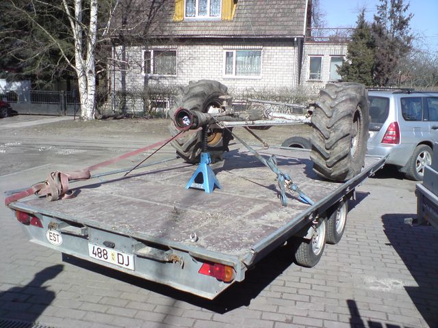

Kärul on see sellepärast, et suundusime Erikuga kaalu poole, meid painas meeletult, kus ja mis asjad meie auto juures ikka need rasked jurakad on.

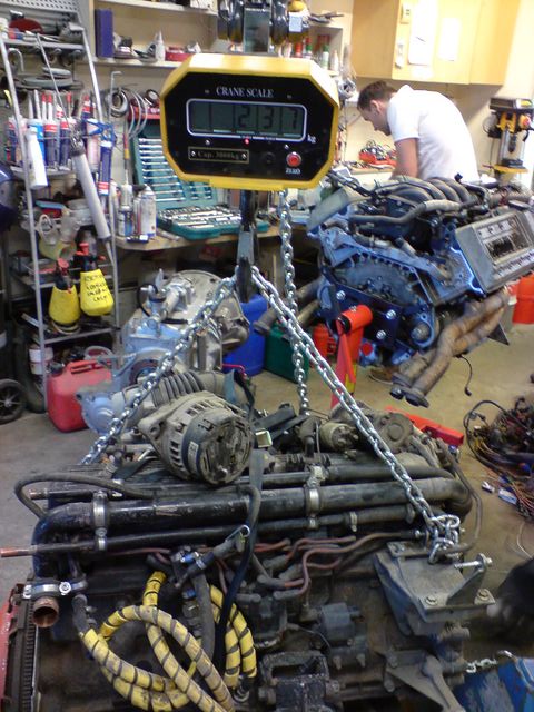

Sild käis kaalul, koos ratastega hinnati ta 460 kilo peale. Varasemast teame, et 1 traktori rehviga ratas kaalub meil 87 kilo.
Samuti kaalusime erinevaid detaile, ning kohati tundub lausa uskumatu, kui kurjamuse raske mingi väike kolakas võib olla... võis kui ebameeldivalt kerge on mõni suur kolakas.

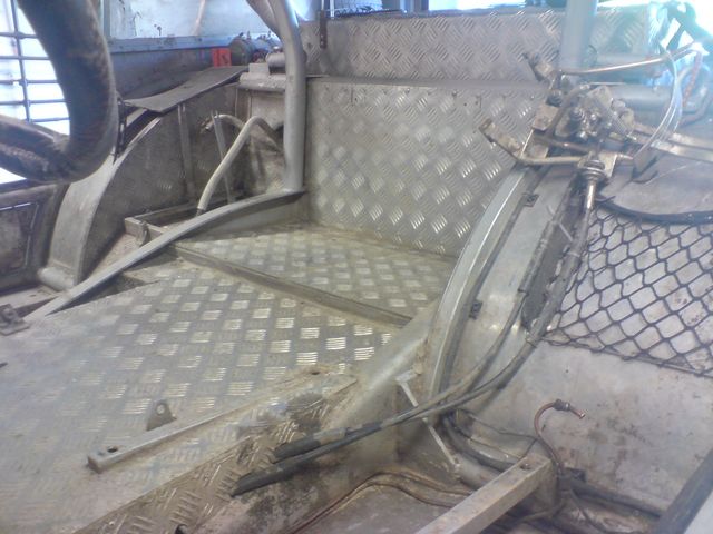

Siin vaade autosse seest, kui seal on eemaldatud istmed.
Siin juba läinud ka põhjaplaadid jms mudru

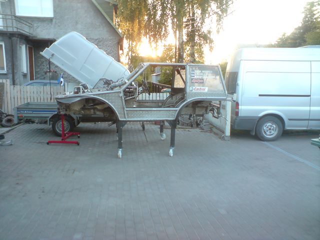

Selleks, et me saaks mõnusasti oma kerekorjust liigutada, otsustasime panna ta nn raami peale. peale külastust Optitransi saime rattad, mis kannatavad 450 kg, ning võtsime auto tõstukilt tagasi ratastele
Peale seda protseduuri on juba mootori eemaldamine mänglev tegevus.

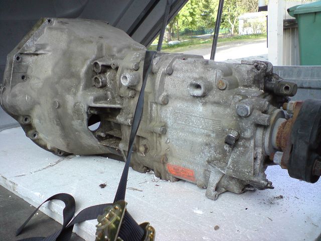

Käigukast
Käigukasti osaga on lood aga sellised, mis meile eriti näole rõõmsa ilme toovad. Kaalumisüritusel saime teada, et õliga unimogi kast kaalub 175 kg, sellele asemele aga läheb see:
Kaal 47 Kg, võtad kaenlasse nagu jahukoti. Tõstes isegi tundub kergem. Vahekasti osas otsustasime minna GAZ 66 teed, vahekast sunnik kaalub teine samapalju. Kasti otsingud kestavad veel

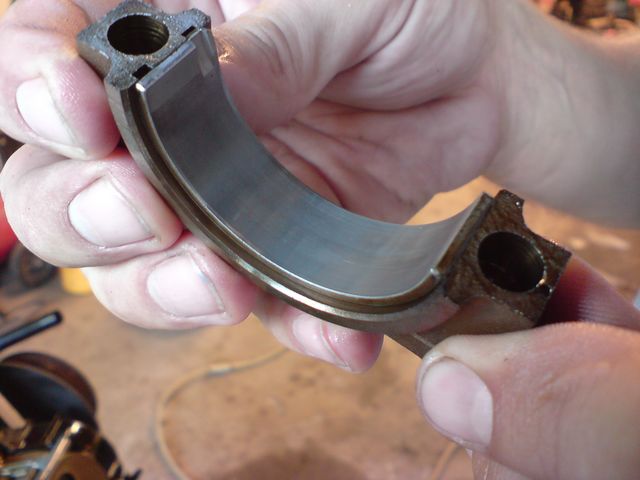

Suutsime hankida mootori, koos kõige sinna juurde kuuluvada, ning üheks esimeseks hirmutööks on vaadata, mis on juhtunud, kui BMW sõidab ca 300 000 kilomeetrit ja nendest tundmatu arv kilomeetreid keskkonnas, kus on vaid pedaalil kaks asendit.
Avasime ühe kepsusaaledest (muide kepsud on sepistatud ja murtud). Pilt on muljet avaldav:

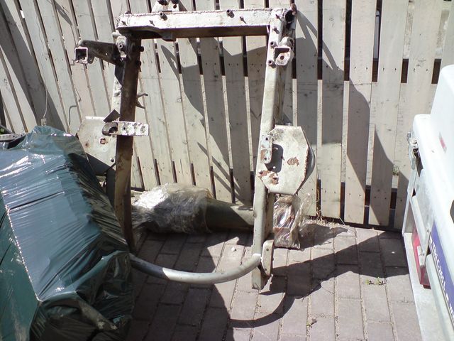

Neljapäeva õhtul tundis erik end eriti motiveerituna ja eemaldas esimese tüki raami, mis on tuleseinast mootori poole. Eemaldatud tüki kaal oli rõve 83 kilogrammi rauda.
