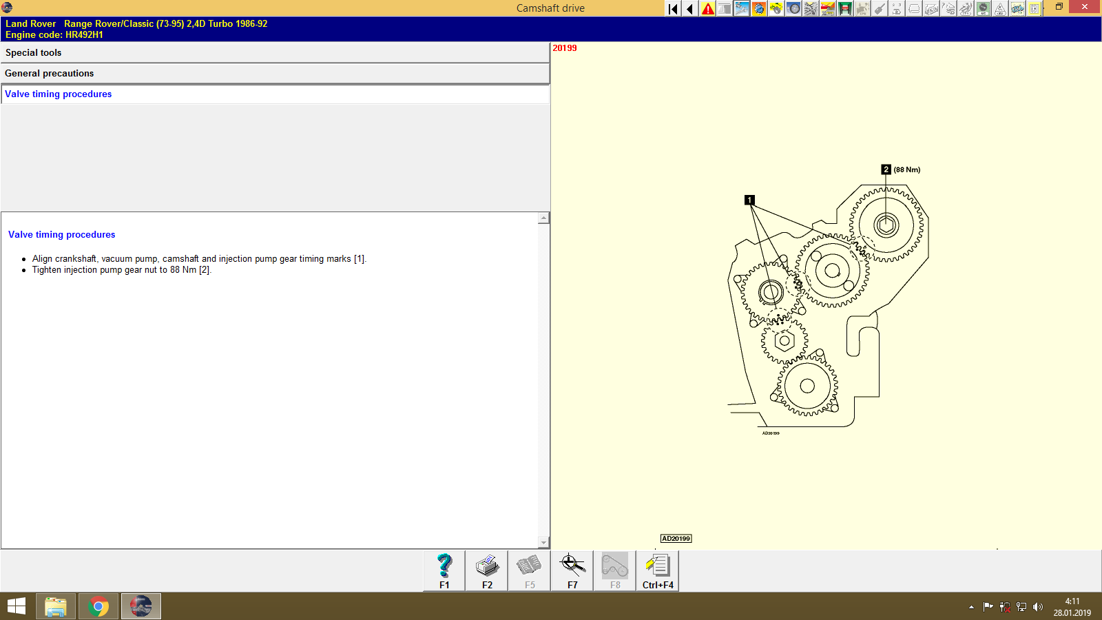

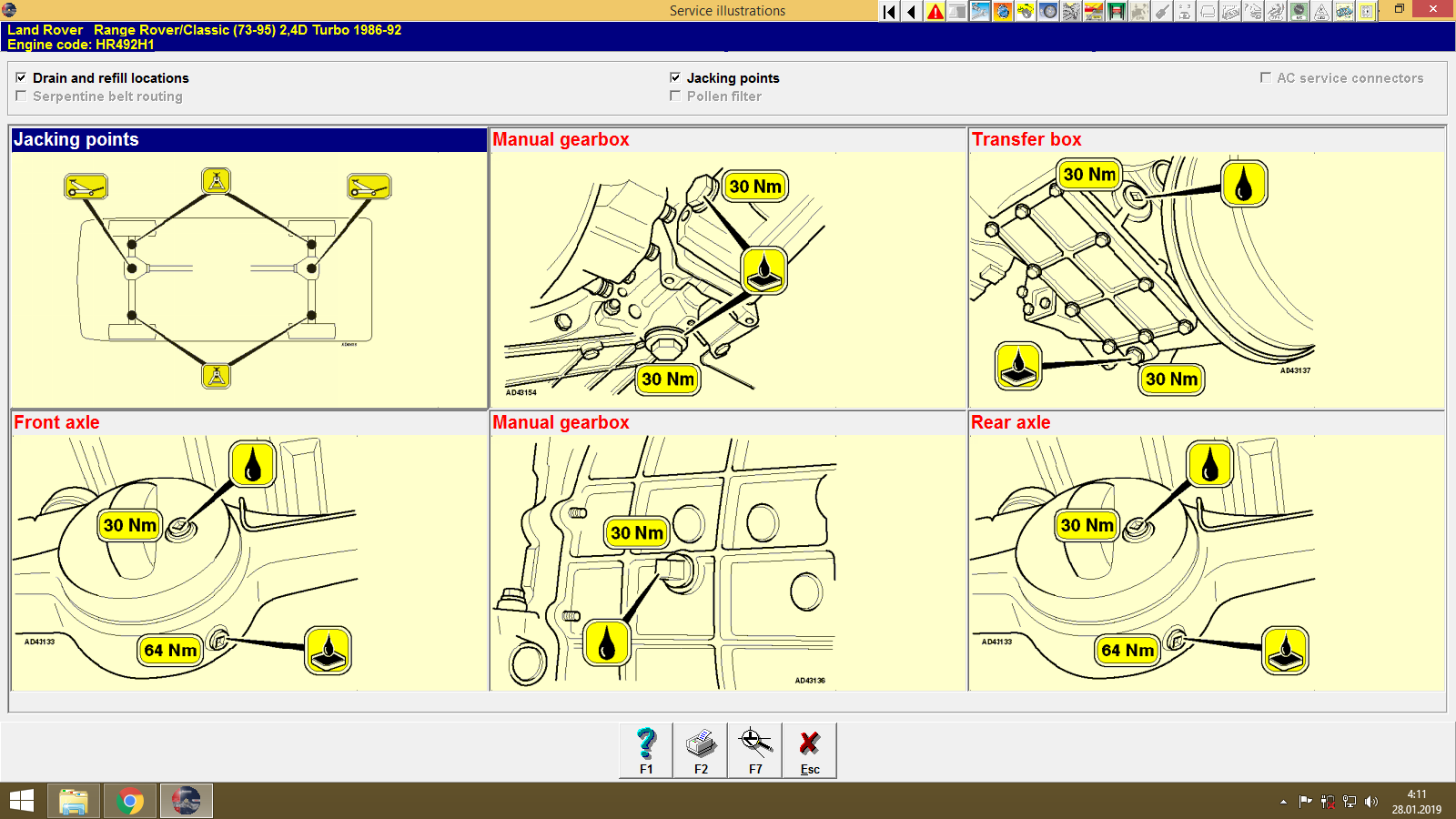

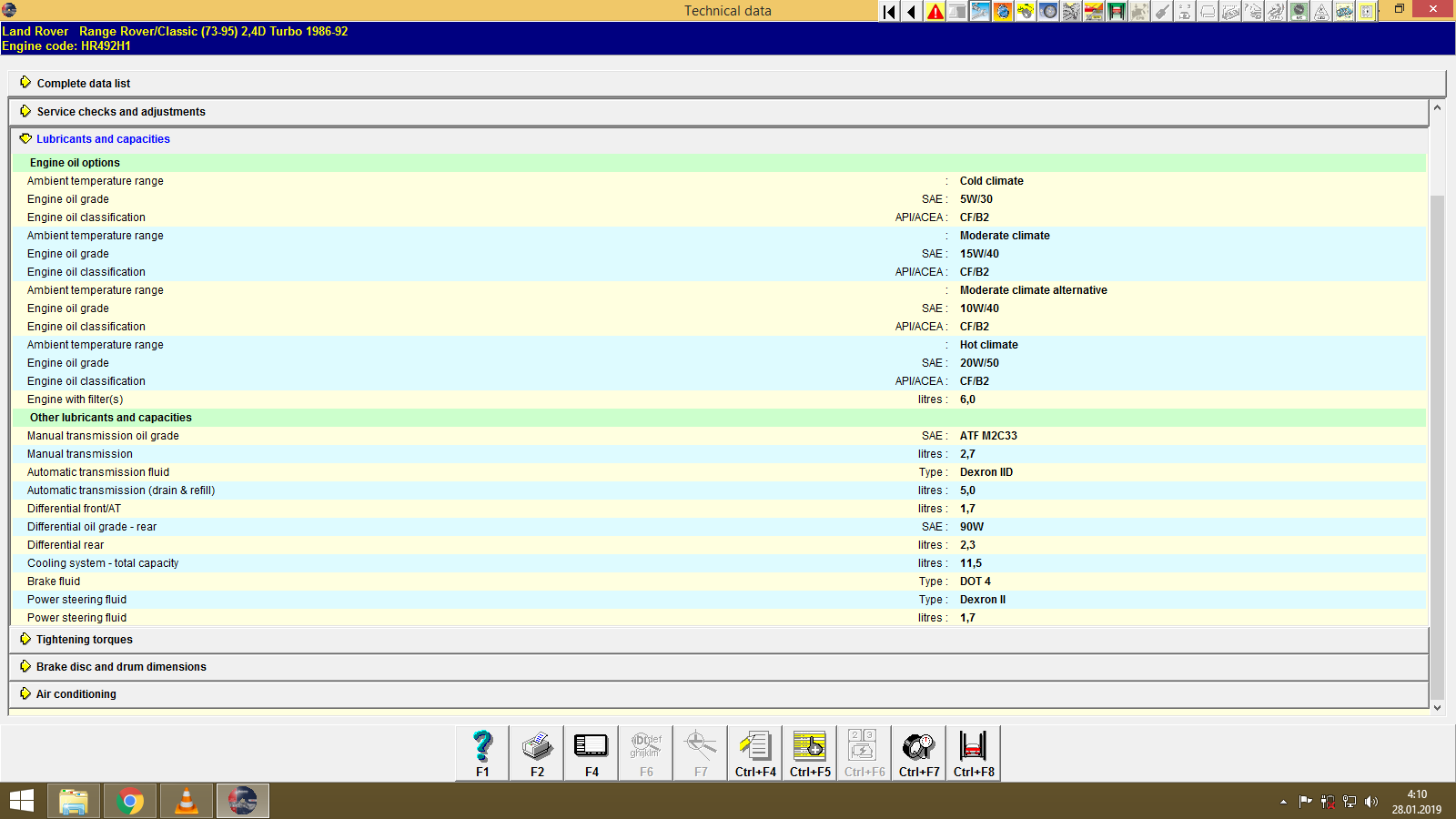

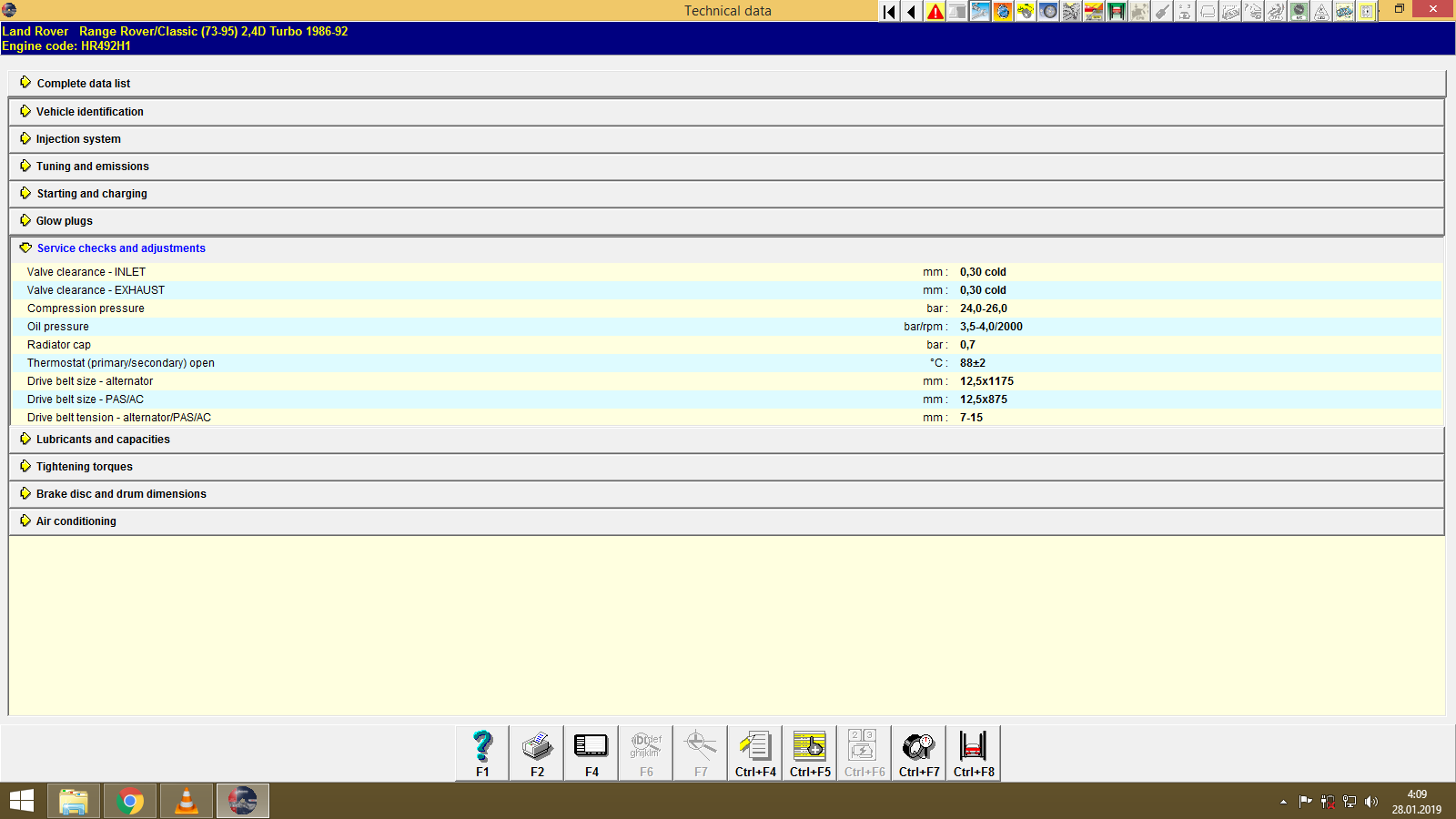

land rover 2,4TD HR492H1 83kw:
Screenshot - 28_01 011.png (55.44 KiB) Vaadatud 4110 korda
Screenshot - 28_01 012.png (210.44 KiB) Vaadatud 4110 korda
Screenshot - 28_01 010.png (64.15 KiB) Vaadatud 4110 korda

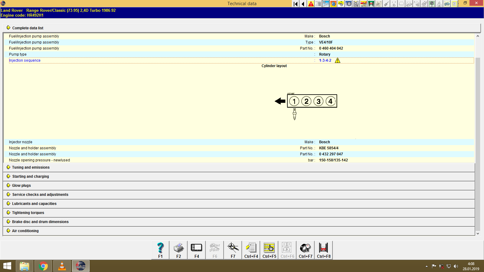

land rover
Screenshot - 28_01 009.png (62.88 KiB) Vaadatud 4110 korda
Screenshot - 28_01 007.png (80.7 KiB) Vaadatud 4110 korda
Screenshot - 28_01 006.png (81.79 KiB) Vaadatud 4110 korda

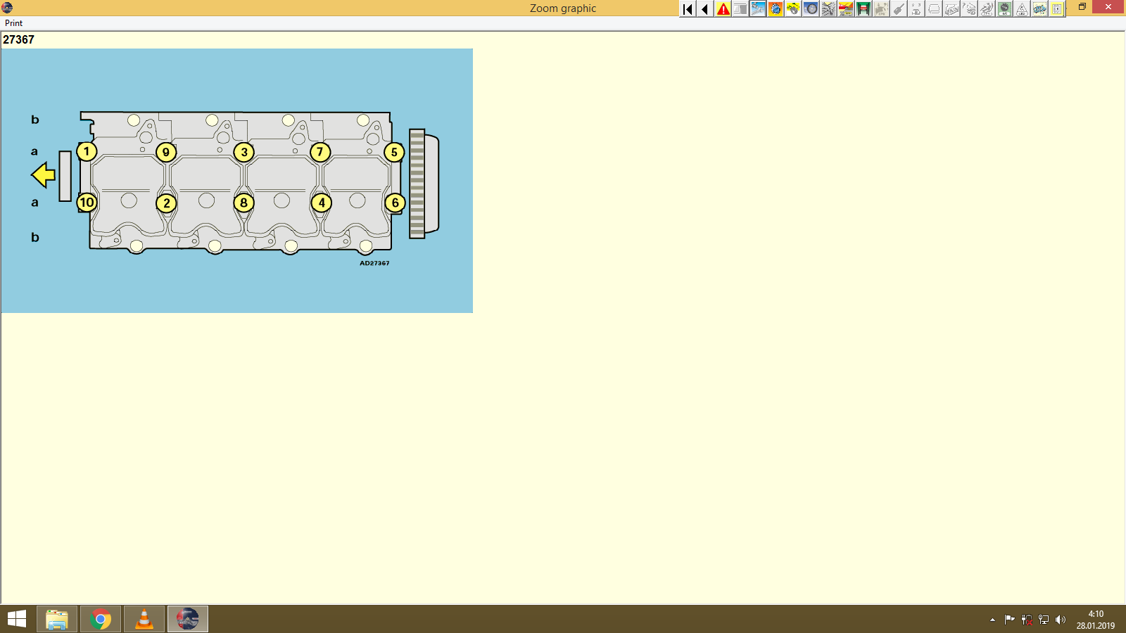

land rover 2,4td
Screenshot - 28_01 002.png (76.42 KiB) Vaadatud 4110 korda
Screenshot - 28_01 005.png (65.65 KiB) Vaadatud 4110 korda
Screenshot - 28_01.png (57.6 KiB) Vaadatud 4110 korda

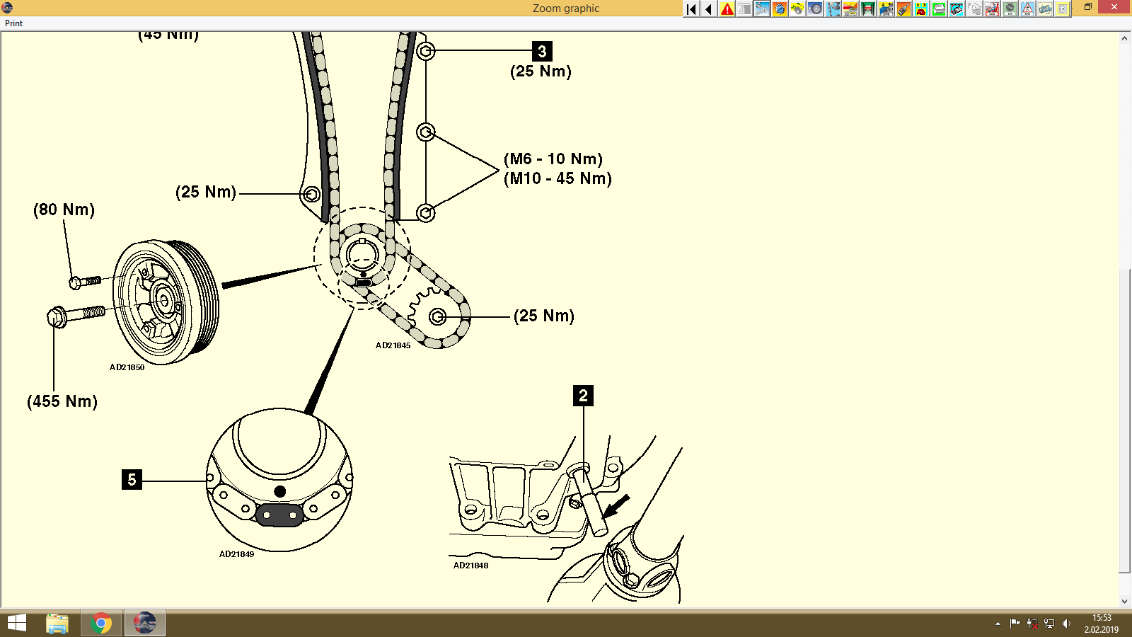

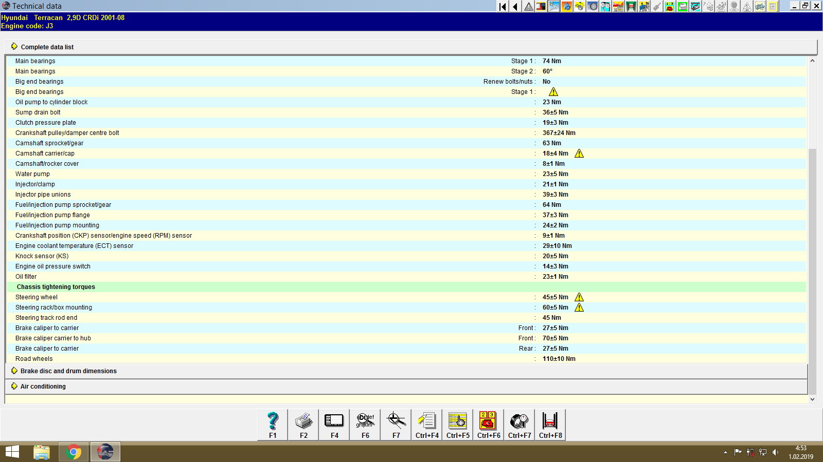

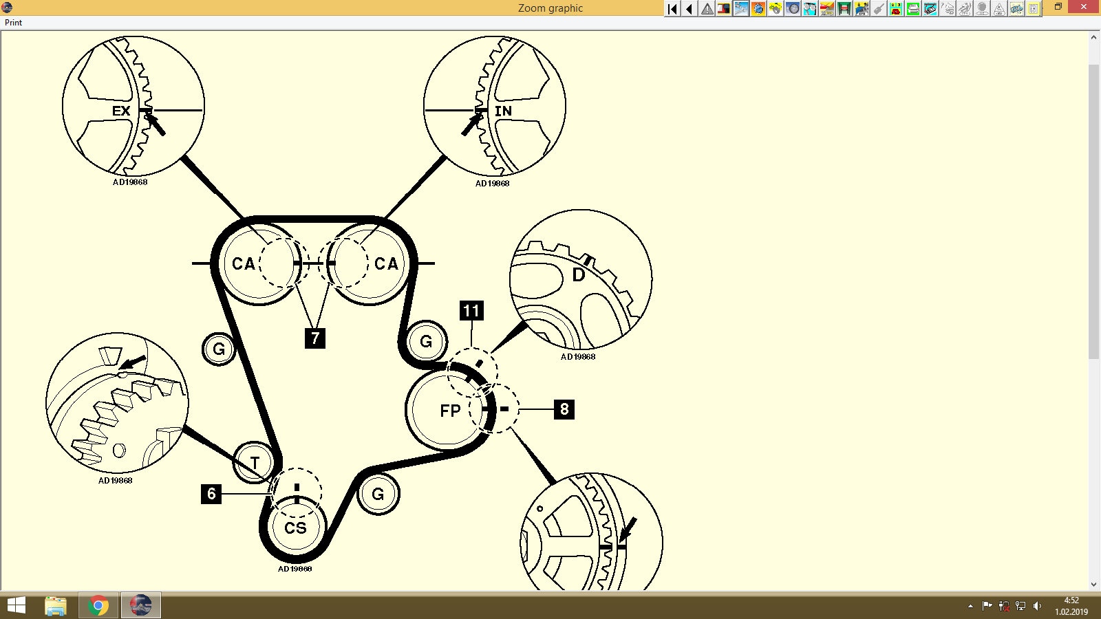

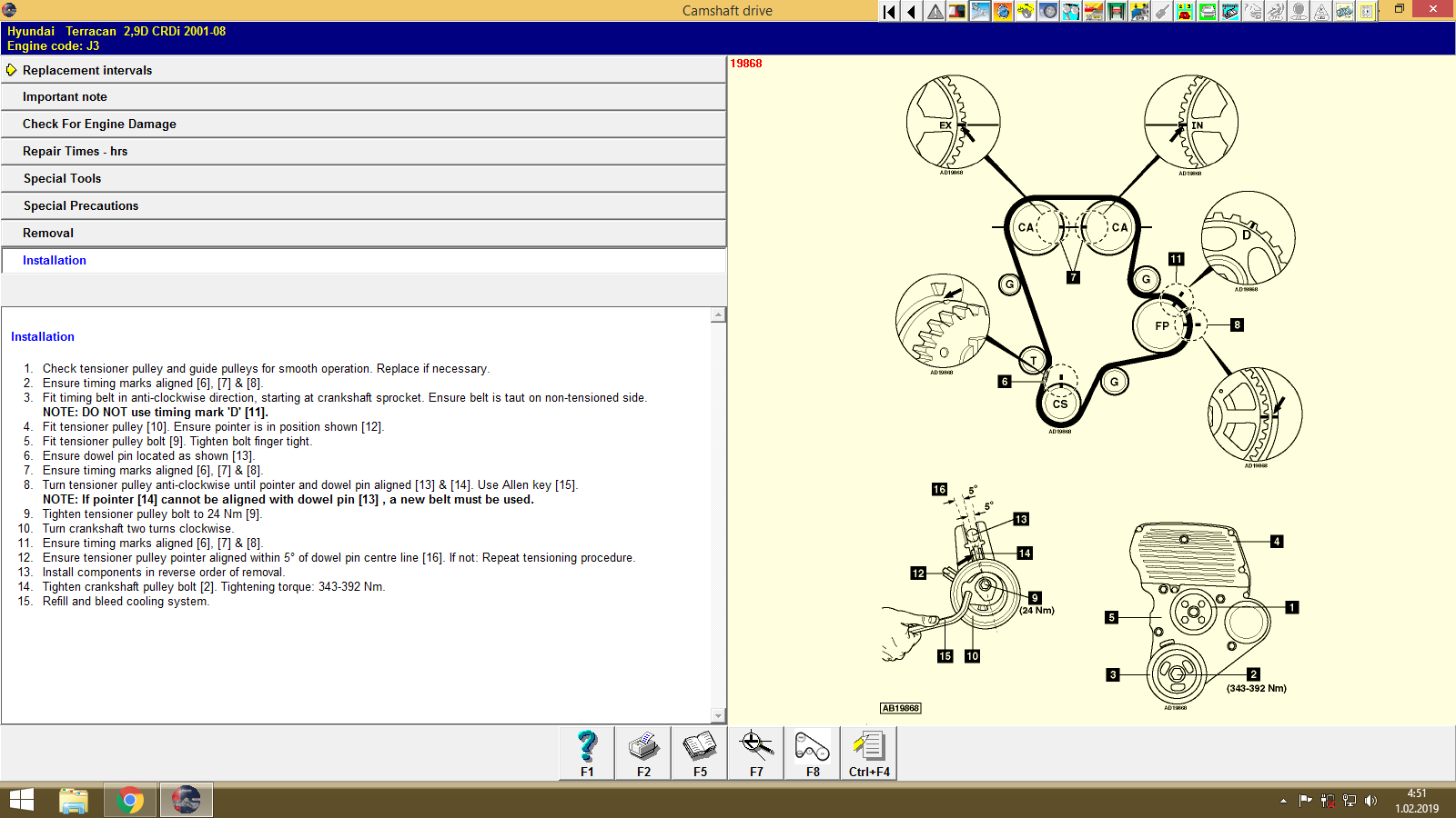

Hyundai Terracan 2.9 CRDI J3
Screenshot - 1_02 008.png (63.35 KiB) Vaadatud 4016 korda
Screenshot - 1_02 013.png (86.17 KiB) Vaadatud 4016 korda
Screenshot - 1_02 012.png (275.93 KiB) Vaadatud 4016 korda
meesmetsast22
Postitusi: 332
Re: Patrol 60, 61, navara-pickup, toyota..
terracan 2,9 109 KW
Screenshot - 1_02 007.png (66.68 KiB) Vaadatud 4016 korda
Screenshot - 1_02 006.png (65.76 KiB) Vaadatud 4016 korda
Viimati muutis meesmetsast22, R Veebr 01, 2019 4:47 am, muudetud 1 kord kokku.
meesmetsast22
Postitusi: 332
terracan 2,9 crdi
Screenshot - 1_02.png (54.39 KiB) Vaadatud 4016 korda
Screenshot - 1_02 010.png (65.1 KiB) Vaadatud 4016 korda
Screenshot - 1_02 009.png (82.24 KiB) Vaadatud 4016 korda
meesmetsast22
Postitusi: 332

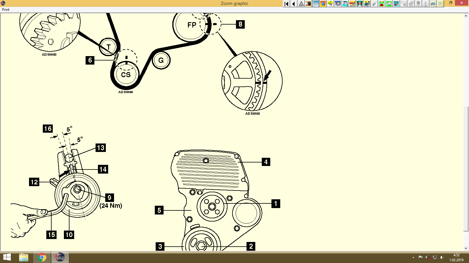

terracan 2,9
Screenshot - 1_02 002.png (50.12 KiB) Vaadatud 4016 korda
Screenshot - 1_02 004.png (99.56 KiB) Vaadatud 4016 korda
Screenshot - 1_02 003.png (63.88 KiB) Vaadatud 4016 korda
meesmetsast22
Postitusi: 332
terracan 2,9 crdi
Screenshot - 1_02 005.png (91.38 KiB) Vaadatud 4016 korda

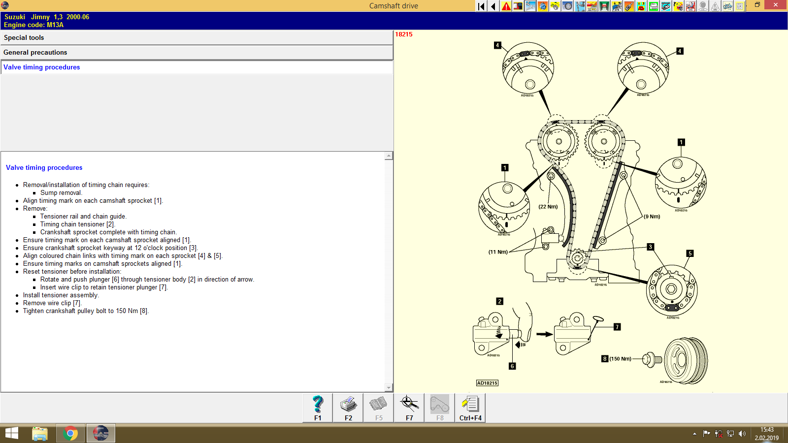

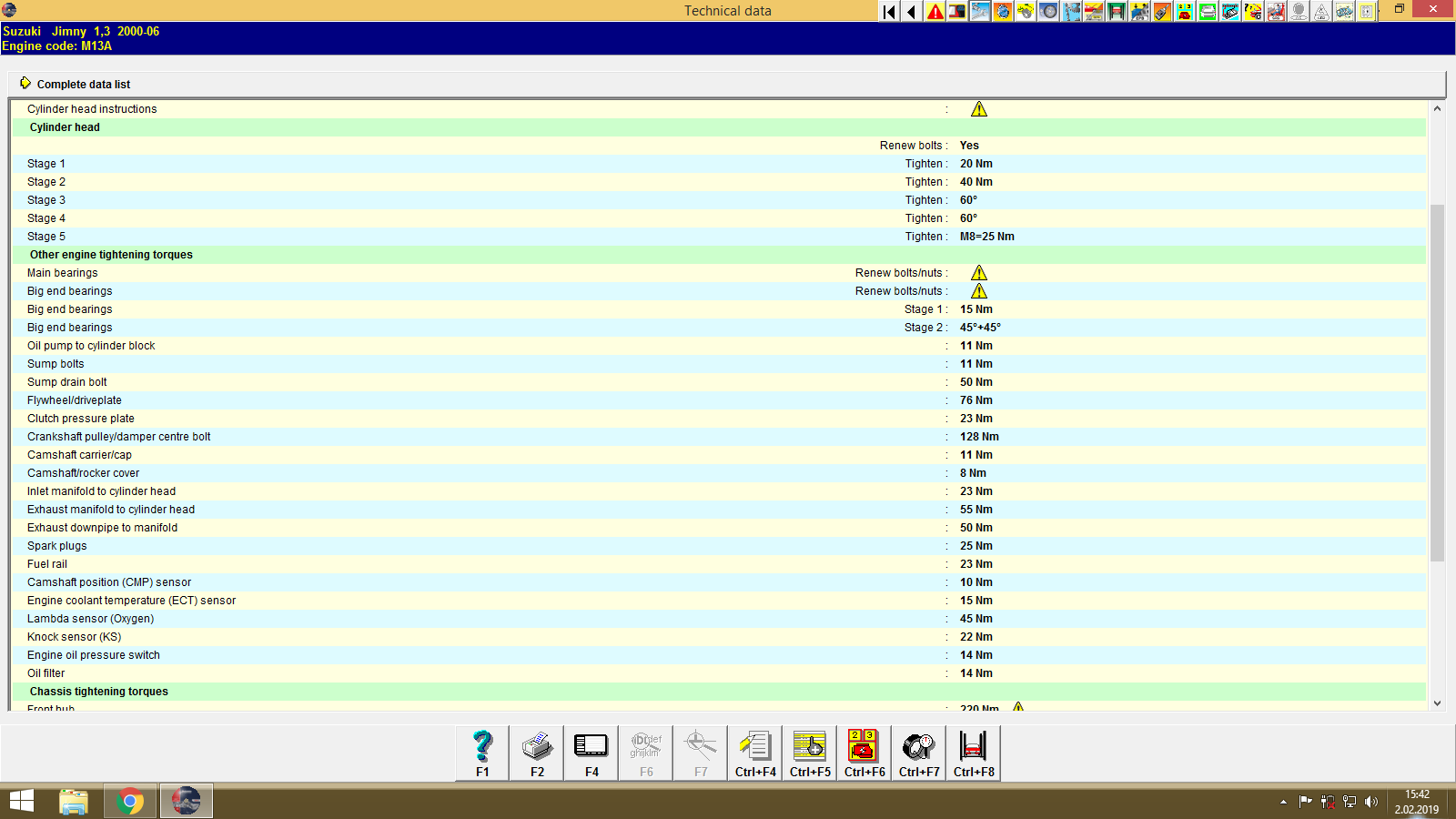

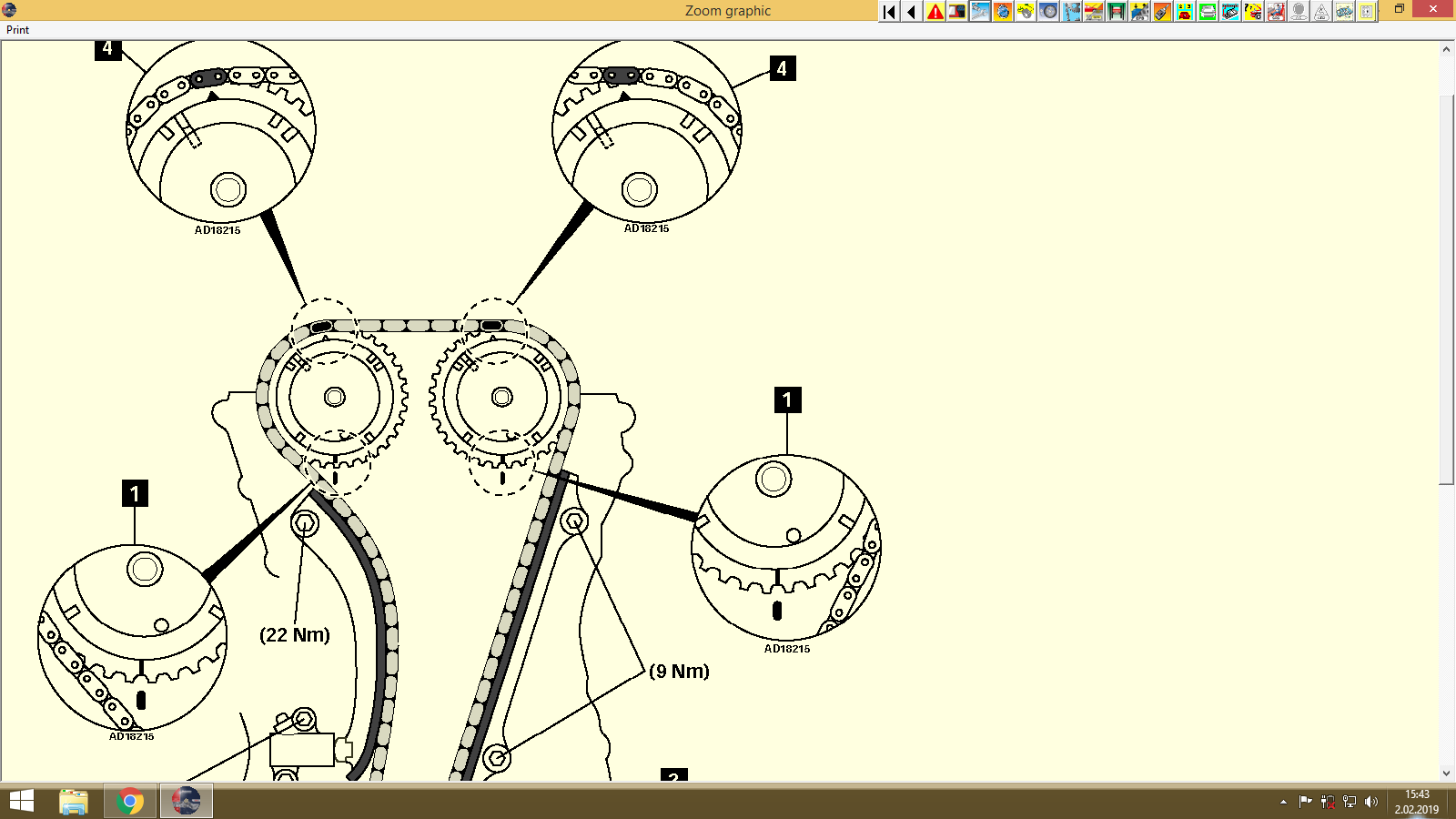

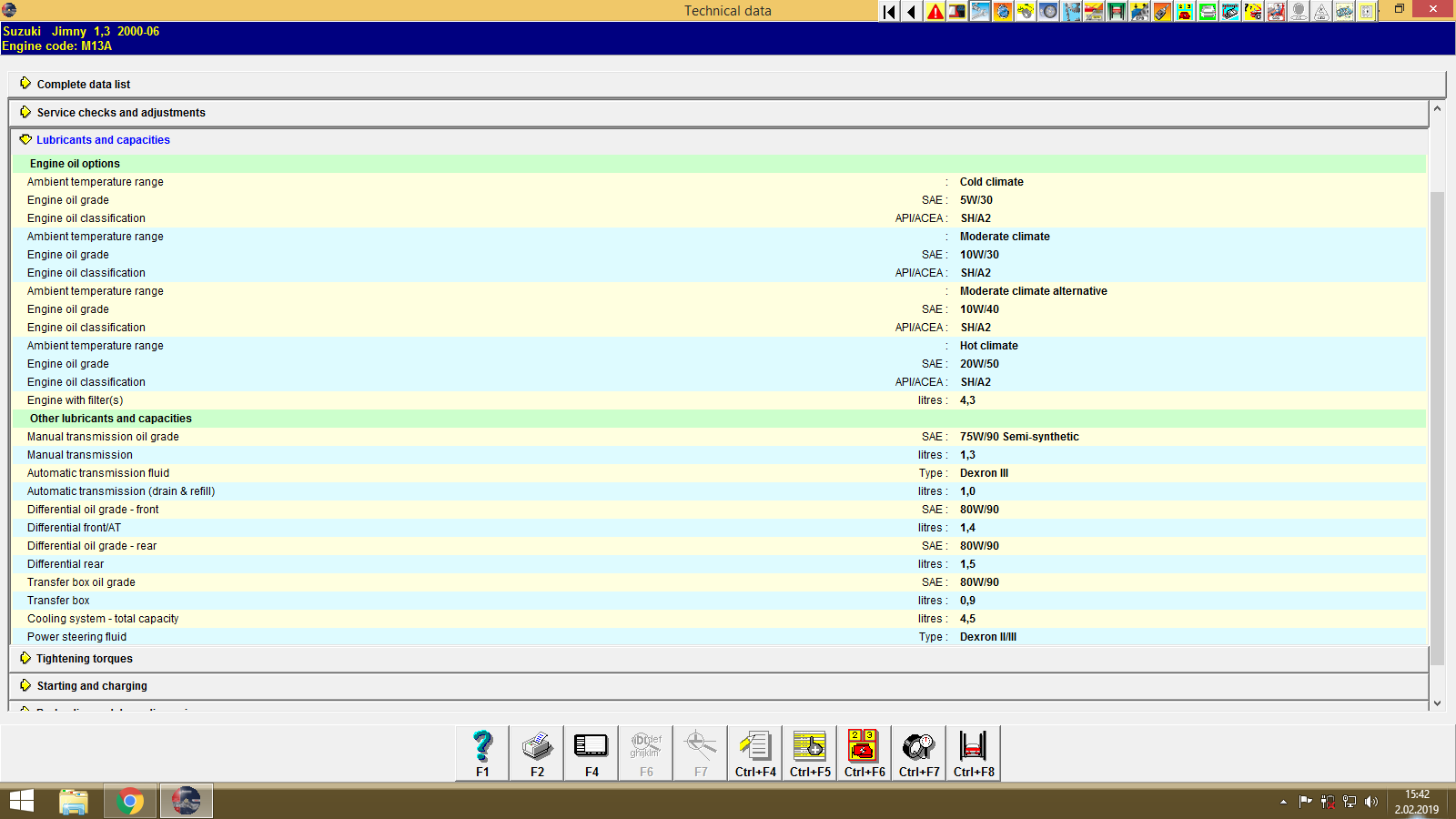

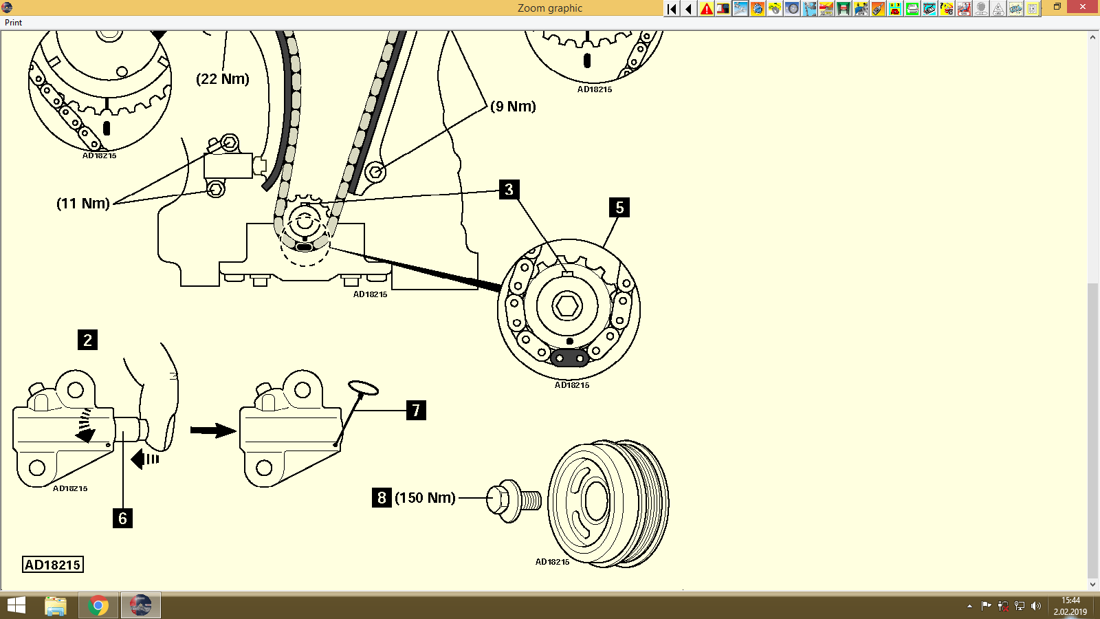

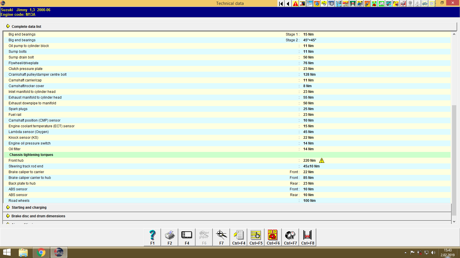

suzuki jmny 1,3 60KW
Screenshot - 2_02 007.png (101.88 KiB) Vaadatud 3967 korda
Screenshot - 2_02 008.png (76.14 KiB) Vaadatud 3967 korda
Screenshot - 2_02 011.png (271.24 KiB) Vaadatud 3967 korda
meesmetsast22
Postitusi: 332

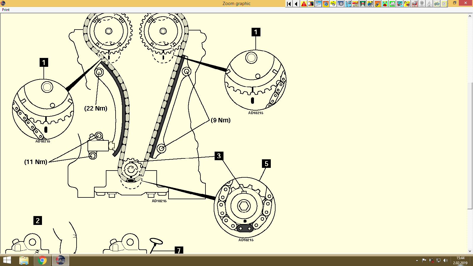

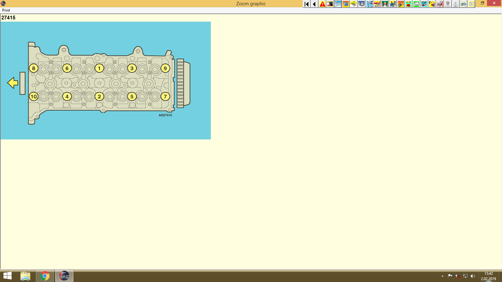

jimny 1.3
Screenshot - 2_02 006.png (64.77 KiB) Vaadatud 3967 korda
Screenshot - 2_02 010.png (73.71 KiB) Vaadatud 3967 korda
Screenshot - 2_02 009.png (78.62 KiB) Vaadatud 3967 korda
meesmetsast22
Postitusi: 332

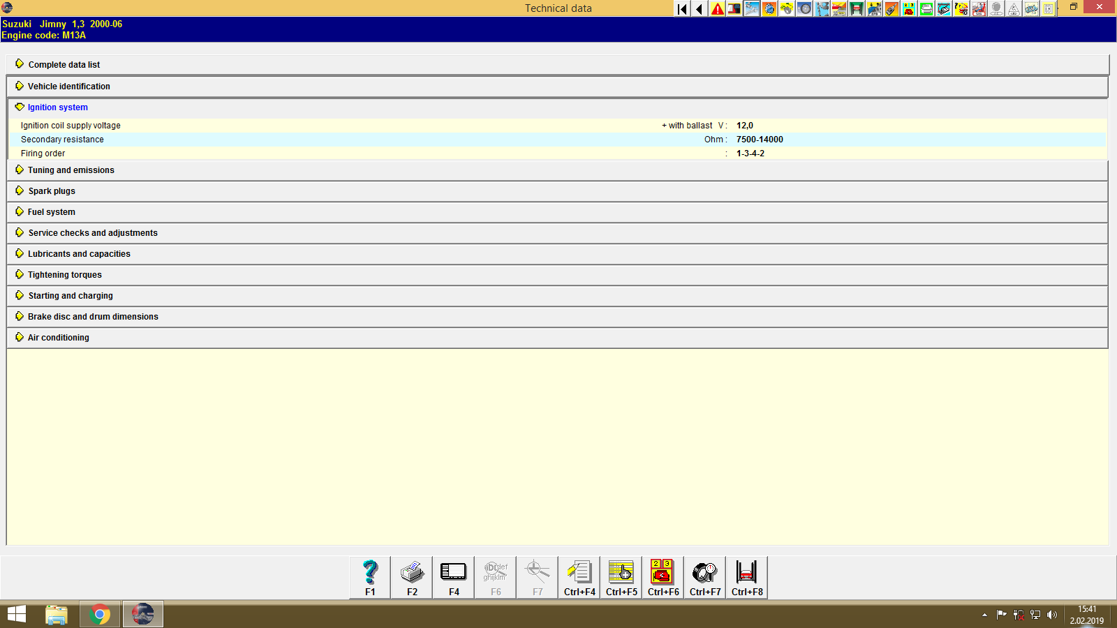

jimny 1.3
Screenshot - 2_02.png (50.21 KiB) Vaadatud 3967 korda
Screenshot - 2_02 003.png (66.73 KiB) Vaadatud 3967 korda
Screenshot - 2_02 002.png (54.59 KiB) Vaadatud 3967 korda
meesmetsast22
Postitusi: 332
jimny 1.3
Screenshot - 2_02 004.png (65.73 KiB) Vaadatud 3967 korda
Screenshot - 2_02 005.png (66.64 KiB) Vaadatud 3967 korda

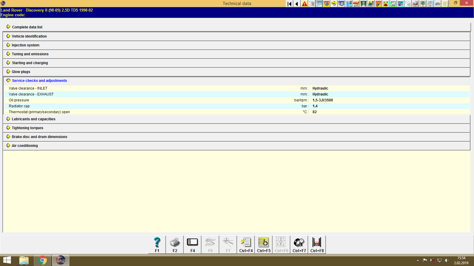

land rover discovery 2,5td 100kw
Screenshot - 2_02 011.png (59.3 KiB) Vaadatud 3966 korda
Screenshot - 2_02 007.png (65.77 KiB) Vaadatud 3966 korda
Screenshot - 2_02 012.png (263.79 KiB) Vaadatud 3966 korda

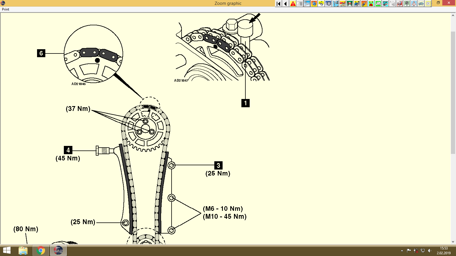

discovery 2.5td
Screenshot - 2_02 006.png (99.14 KiB) Vaadatud 3966 korda
Screenshot - 2_02 009.png (51.57 KiB) Vaadatud 3966 korda
Screenshot - 2_02 008.png (69.45 KiB) Vaadatud 3966 korda
