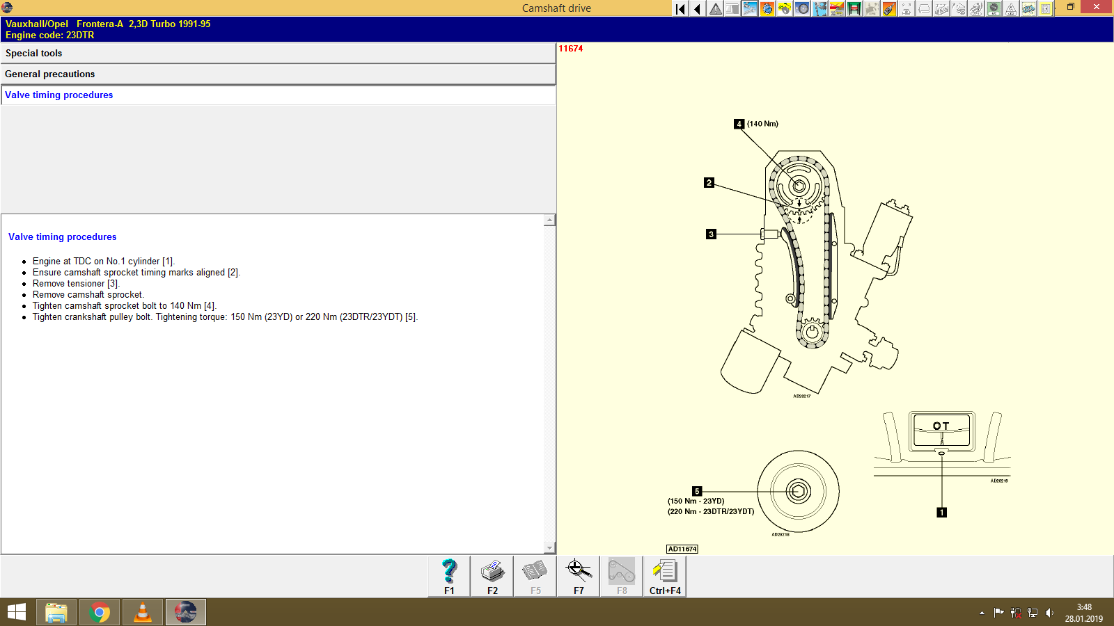

Frontera 2,3 TD 23DTR 74KW
Screenshot - 28_01 009.png (55.29 KiB) Vaadatud 4312 korda
Screenshot - 28_01 008.png (72.87 KiB) Vaadatud 4312 korda
Screenshot - 28_01 010.png (54.99 KiB) Vaadatud 4312 korda

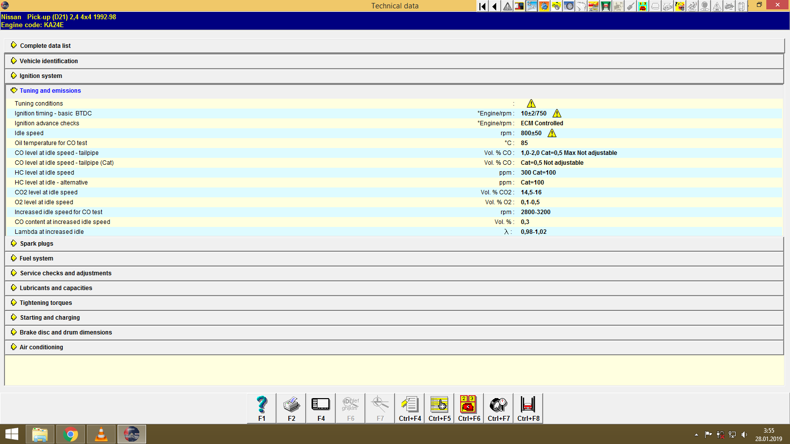

Nissan D21 KA24E 76 kw
Screenshot - 28_01 006.png (47.34 KiB) Vaadatud 4312 korda
Screenshot - 28_01 008.png (64.12 KiB) Vaadatud 4312 korda
Screenshot - 28_01 007.png (64.71 KiB) Vaadatud 4312 korda
