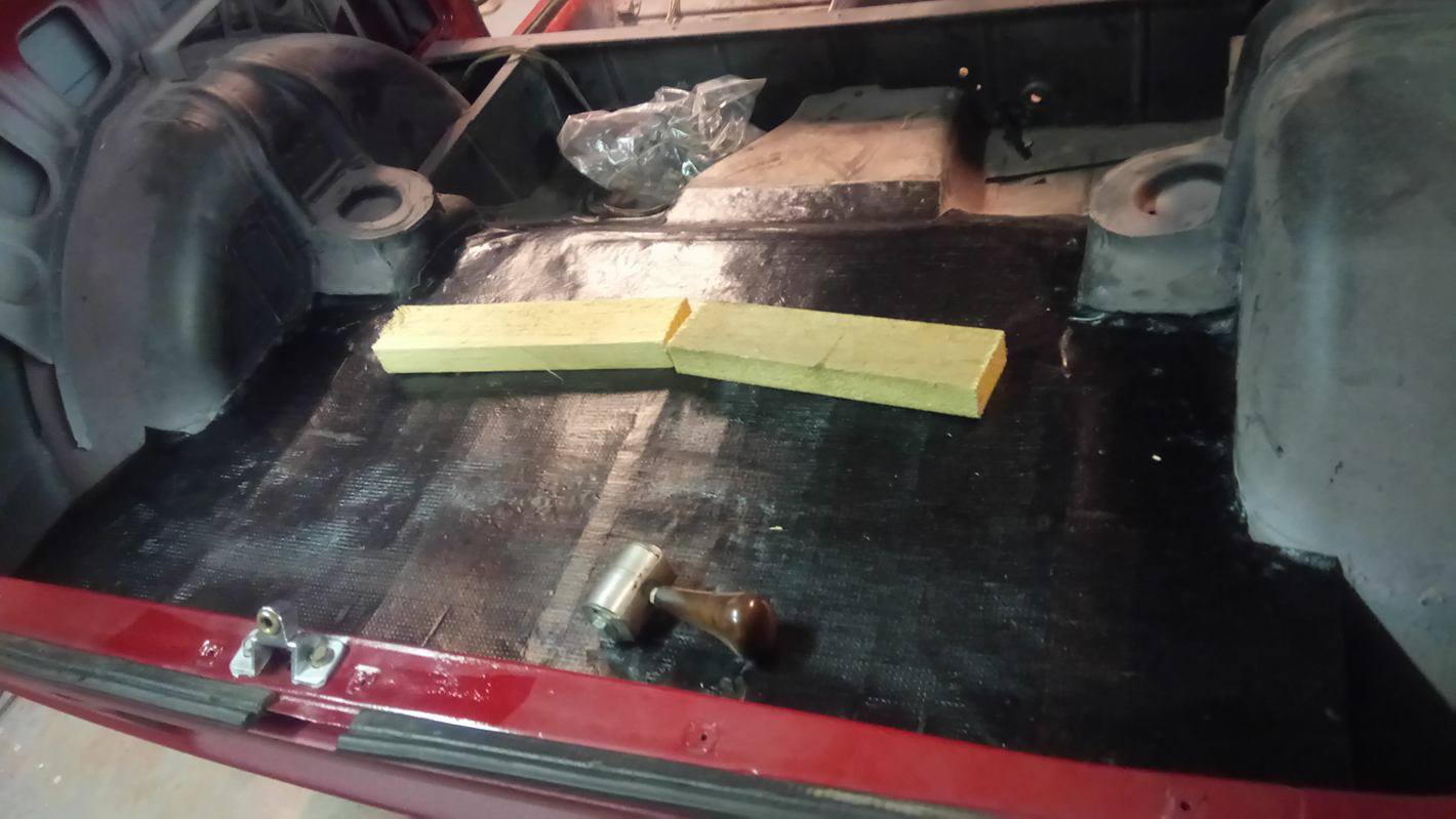

Tere, vaikselt paneme asju autokülge tagasi, alustasime salongist ja otsime varuosi. Küsimus , et mida oleks mõistlik auto põhja panna. Originaal põhjamatt täiesti läbi omadega. Kust oleks võimalik soetada mingit taolist kummist materjali , et põhjamatt ise teha ? Muidugi kui kellegil peaks korralikku originaali üle olema , siis võib pakkuda. Või mingeid muid ideid mida põhjaga võiks teha , eeldades et autosse satub vett ja pori. Lihtsalt mastiksiga kaetud põhja ka nagu jätta ei taha. Tänud ette.

Tallinnas müüakse meetriga lehtkummi Vana-Narva maanteel nn. Pentagoni majas. Mual Eestis ei tea kust saab.
Kui heliisoltasiooni ei ole vaja, ainult pleki kaitse,siis tee seest Livex-iga või muu saranse asjaga ja saab igavene.

Üks võimalus veel põhi ära katta katusealuse pigimatiga - mina Comanchel nii tegin ja sai ka päris hea. Kuumapuhurile valu ja meetrihind ei olnud ka kirves, tõin Espakist.
EDIT: otsisin toote nime ka üles, Tehnonikol Uniflex - neid kahte sorti, üks paksem, teine õhem, eks ise vaatad. 10m2 kaupa müüakse rullina, saad kasvõi 2 korda põhja ära katta.

Kui tallinna ei viitsi minna siis vaata põllumehe kaubamajja, seal müüakse igas paksuses lehtkummi meetriga.

Seda varianti võiks siiski veel kaaluda. Hea on veega kasida, niiskus ei jää kopitama, rooste tekkimine on kohe näha ja saab jaole. Mul metsaautos on lihtsalt pikemad poe porimatid, mis ees pedaalide alla ulatuvad, mastiksi peal ja on hea. Väike kaalueelis ka, ainuke miinus on mürasummutusefekti puudumine, aga metsaauto puhul pole see oluline.Rom2121 kirjutas:Lihtsalt mastiksiga kaetud põhja ka nagu jätta ei taha.
Re: Vaz 2121 aastast 1982.
suitsukala kirjutas:Üks võimalus veel põhi ära katta katusealuse pigimatiga - mina Comanchel nii tegin ja sai ka päris hea. Kuumapuhurile valu ja meetrihind ei olnud ka kirves, tõin Espakist.
Aastaid aastaid tagasi oli tõrvapapp, tänapäeval SPS.

Ilusti istuvat põhjamatti raske ise teha. KuldsesBörsis müüvad tegelased, kes venemaal käivad, igasugu manti. Kui mõnele helistad ja tellid, siis arvan, et 20-30 euriga saad tutika asja. Kui uut ei taha, siis börsis on keegi muhe onu Viljandist, kes Nivasi lammutab. Helista talle ja küsi, väga head hinnad ja manti on tal igasugust. Leidsin nr ka 53neli611üksüks.

TÄnud veel kõigile kes varjante ja mõtteid pakkusid ! Põhjaga sai otsustatud nii , et paneme siis selle katusealuse pigimati . tagumisel otsal esimene proovitükk peal , jääb täitsa hea.

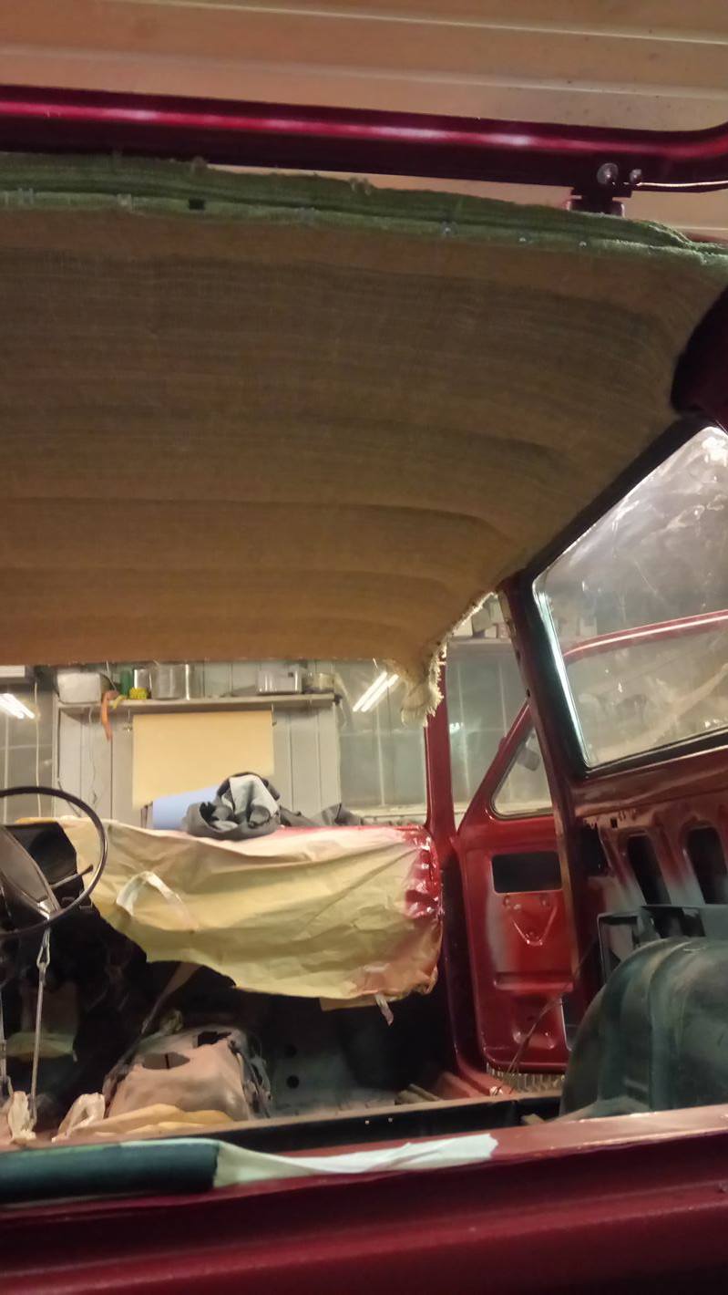

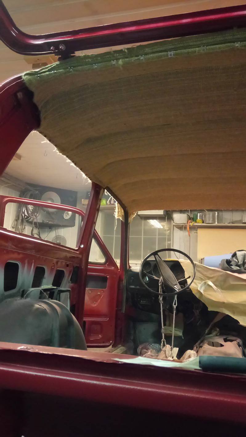

Sai ka laega tegeletud, kuna vana lagi oli täiesti räbal , siis kas tuleb hankida kuskilt uus lagi või midagi muud välja mõelda. Kuna sõber kellega autot ehitame on kuskilt õmblemise miskipärast ära õppinud siis sai mõeldud , et prooviks ise uue lae õmmelda sinna. Veneajast on vanemate poolt kuurialla seisma jäänud igasugust nahka ja kangast , sai siis sobratud seal ja leidsime sellise kanga millest veneajal vist kartulikotte on tehtud. Keegi ei osanud öelda ka miks sellist kangast meil kodus suure rullina on aga eks veneaja värk , et kõik mida saab tuleb koju tuua. Tassisime siis õmblusmasin garaazi ja hakkasime proovima, vana lagi oli õnneks alles kust mõõte võtta. Alguses me mõlemad väga ei uskunud , et sellest asja saab , aga ikka sai ja isegi päris hea. Materjal sihuke retrohõnguline ja hubane. Jäi isegi ilusti pingule.
pildid ajast ,kui servad veel lõikamatta ja tihendid panematta.
Siis sai veel soetatud terve ring uusi tulesi , välja arvatud tagatuled kuhu lähevad uued klaasid peale. Küljeklaasid kõik ees , esi ja tagaklaas ootavad veel ettepanemist aga pole veel tihendi keskele käivaid tappe/liiste. Õnneks tuli üks tuttav klaaside ettepanemisel appi , kes teadis kuidas neid nööriga tõmmates ette panna. Muidu ladal saanud neid kõvasti eest ära ja tagasi panna aga ilma nöörita, siis on see tegevus näppudele üsna valus ja aeganõudev. Eks laome seda salongi osa edasi kokku, siis hakkame mootorit, käigukaste vaatama.

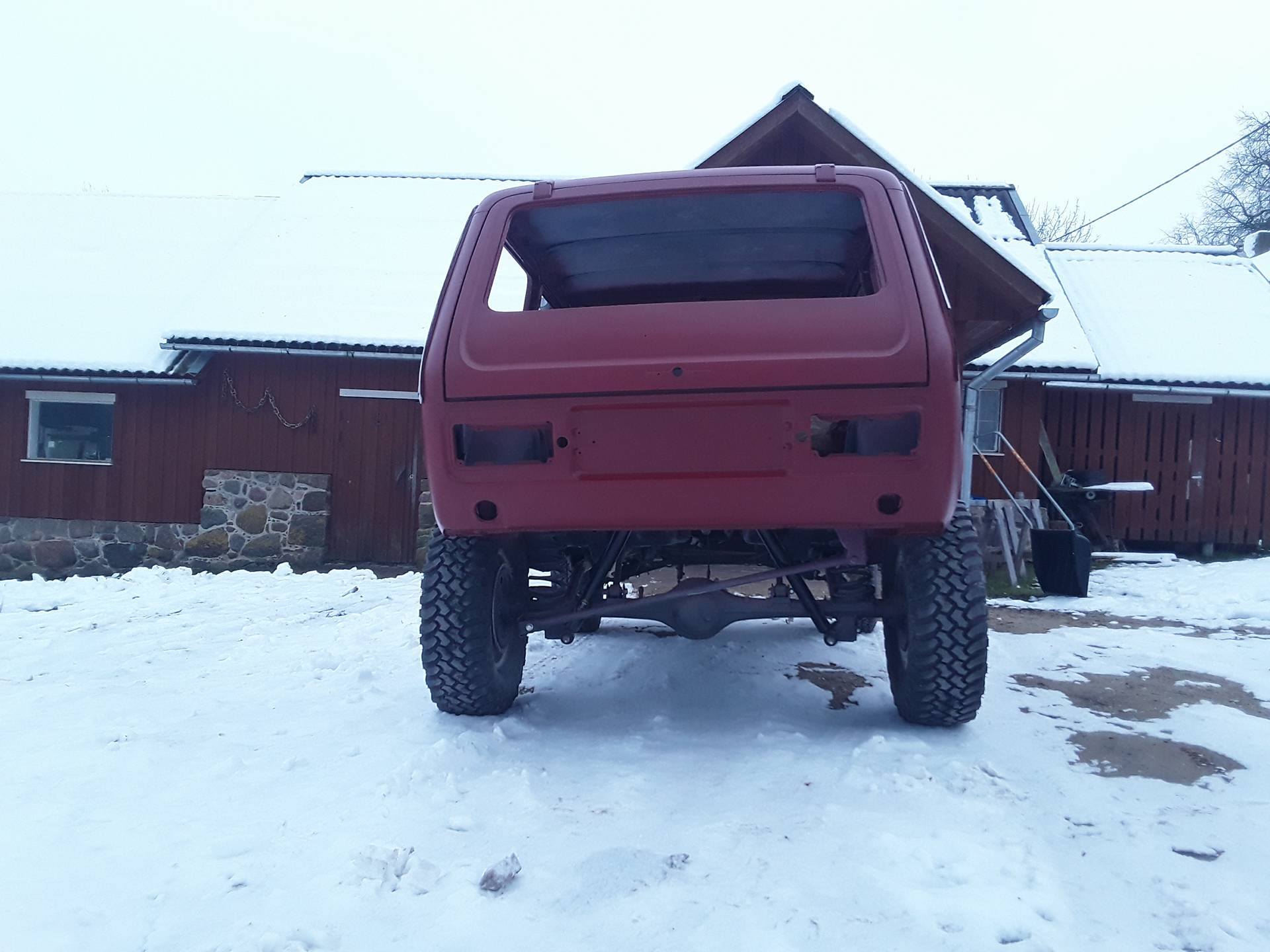

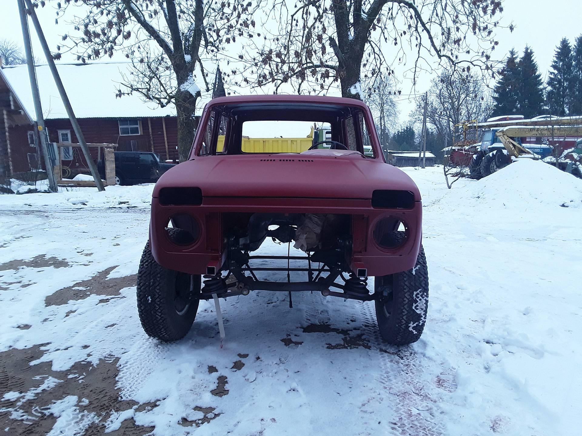

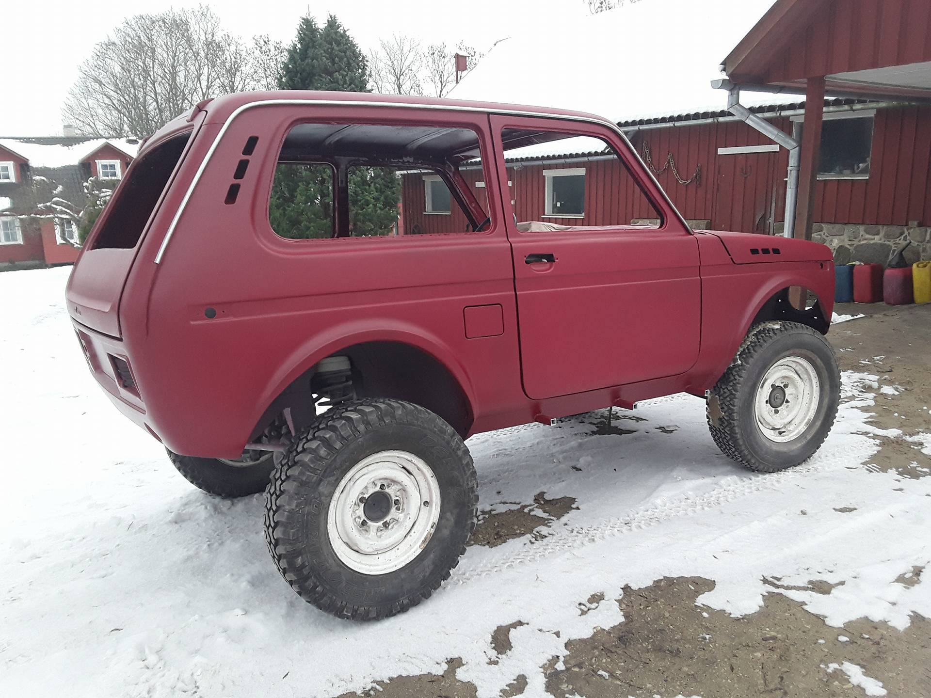

Tere. Natuke jälle toimetatud. Sai mootor, vahekast, esidiffer ja paak kärupeale pakitud ja pesulasse sõidutatud ja puhtaks pestud.
Mootor sai altpoolt lahti võetud , et näha mis seisukarras väntvõll ja saaled on. Vända pinnad olid täitsa ilusad. Kepsusaaled panime profülaktika mõttes uued . Vahetasime ära ka mõlemad väntvõlli simmerid.
Pooltelgedele said kõik uued kaitsekummida ja määrded . sai soetatus ka uued mootoripadjad ja käigukasti padi . Käigukasti ja vahekasti sai ka uus õli sisse (75w90) . Uus Sachi siduri komplekt sai ka soetatud.
Sai ka kindlaks tehtud , et diffrite ülekande arv on 4,3 ehk siis kõige aeglasem mis olla saab vist ?
Esidiffer , mootor ja käigukast on praeguseks autokülge saanud. Edasi siis vaja vahekast külge , gardaanid ja siis vaatab mootoripoolt edasi.
