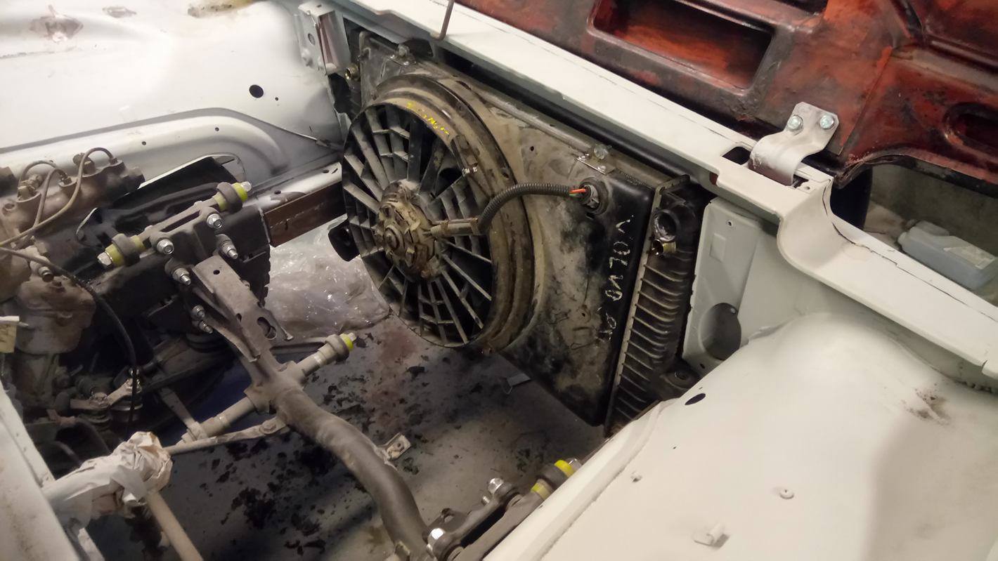

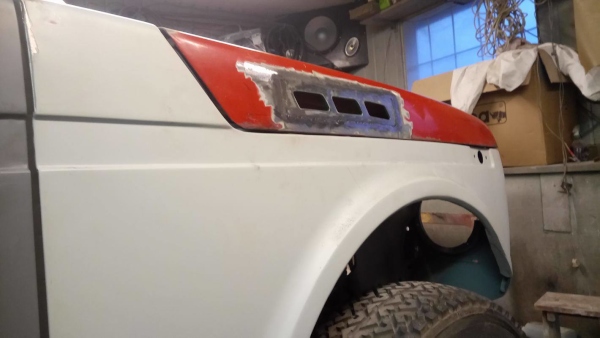

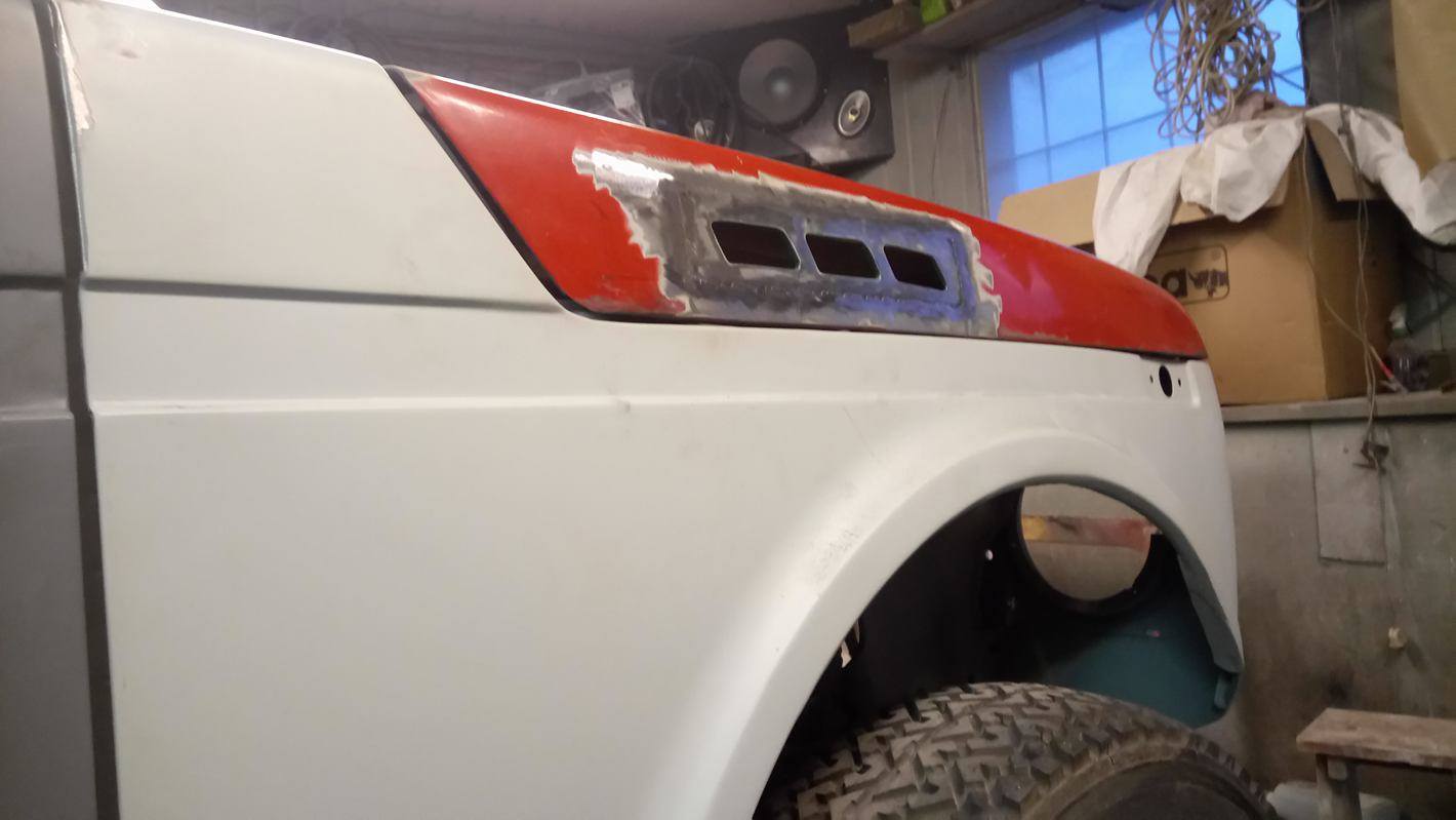

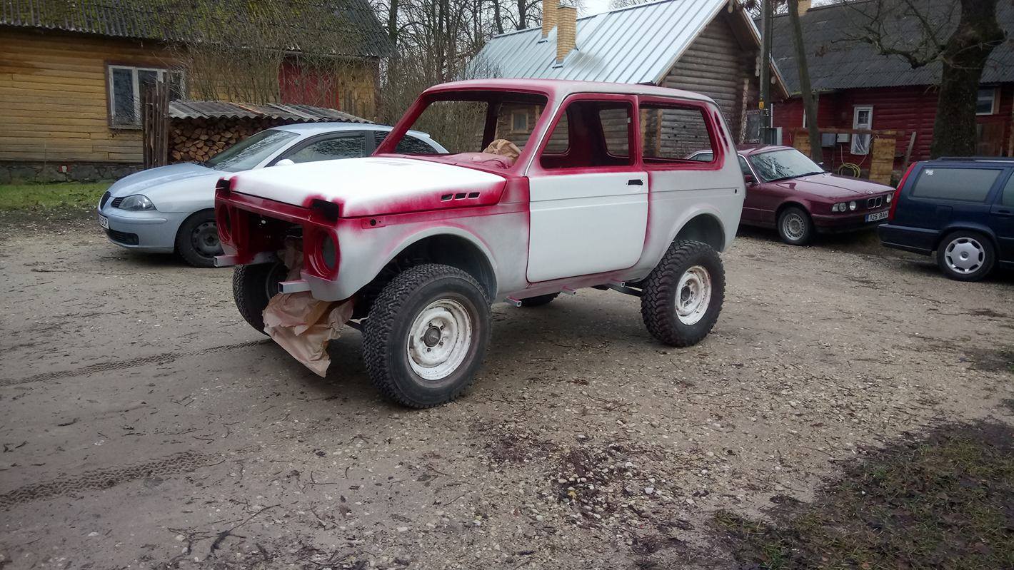

Tere, pika kaalumise peale sai otsustatud , et radikas läheb praegu ikka ette. Kuna eelnevalt soovitati kasutada volvo 850 el venti, siis see oli mul täpselt kuuriall seismas koos kojaga. Lammutusest sai 850 radikas ostetud ja proovitud teda nii kapotialla kui ka ette. Ette sobis radikas väga hästi, vendikoda sai nauke madalamaks lõigatud. kõikide mõõtmiste kohaselt peaks ilusti ära mahtuma. Aga kinnitused teeb pärast kui mootor juba peal.

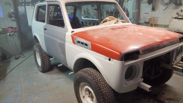

Kapotikülgedele tegime avad, et õhk vähe paremini liiguks. Tükid sai lõigatud , varuosadeks oleva niiva tagatiiva ülaosast.

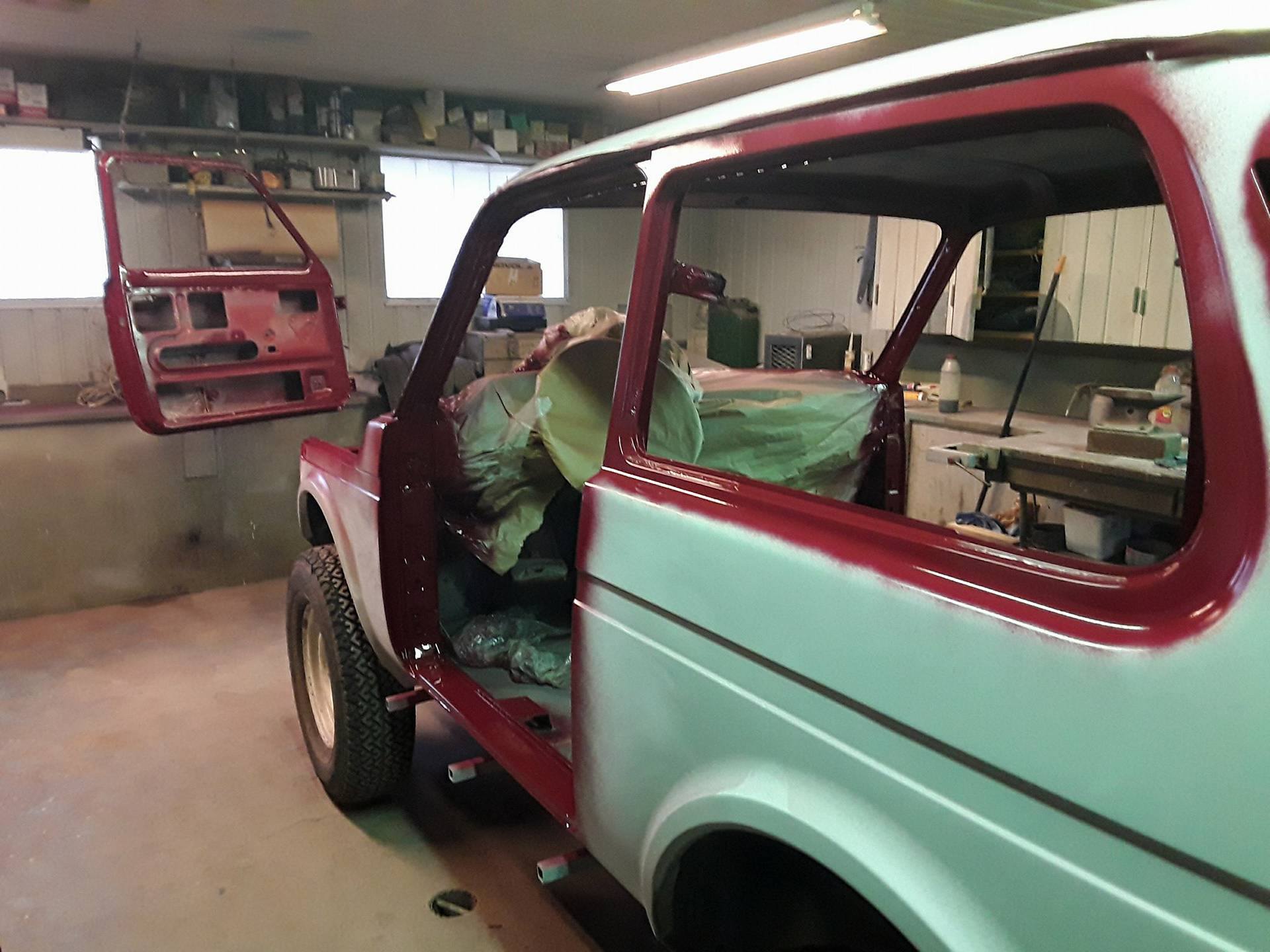

Uksed said ka vahepeal pahteltatud, krunditud ja prooviks paika tõstetud.

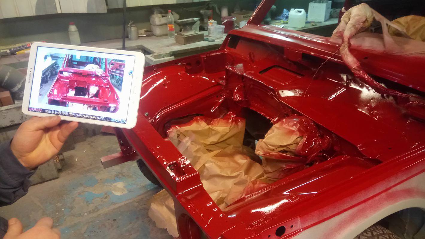

Vahebeal sai luuk ja kapott kakrunti, sisering väritud. Plaan oleks välispind lasta Raptor,isse ja sama tooni. Vähe suurema tüüsiga püssiga kannaks peale, varem muidugi pole seda Raptorit kasutanud ei tea kuidas see tulemus muidugi jääb. piltidel tundub vähe heledam kui on.

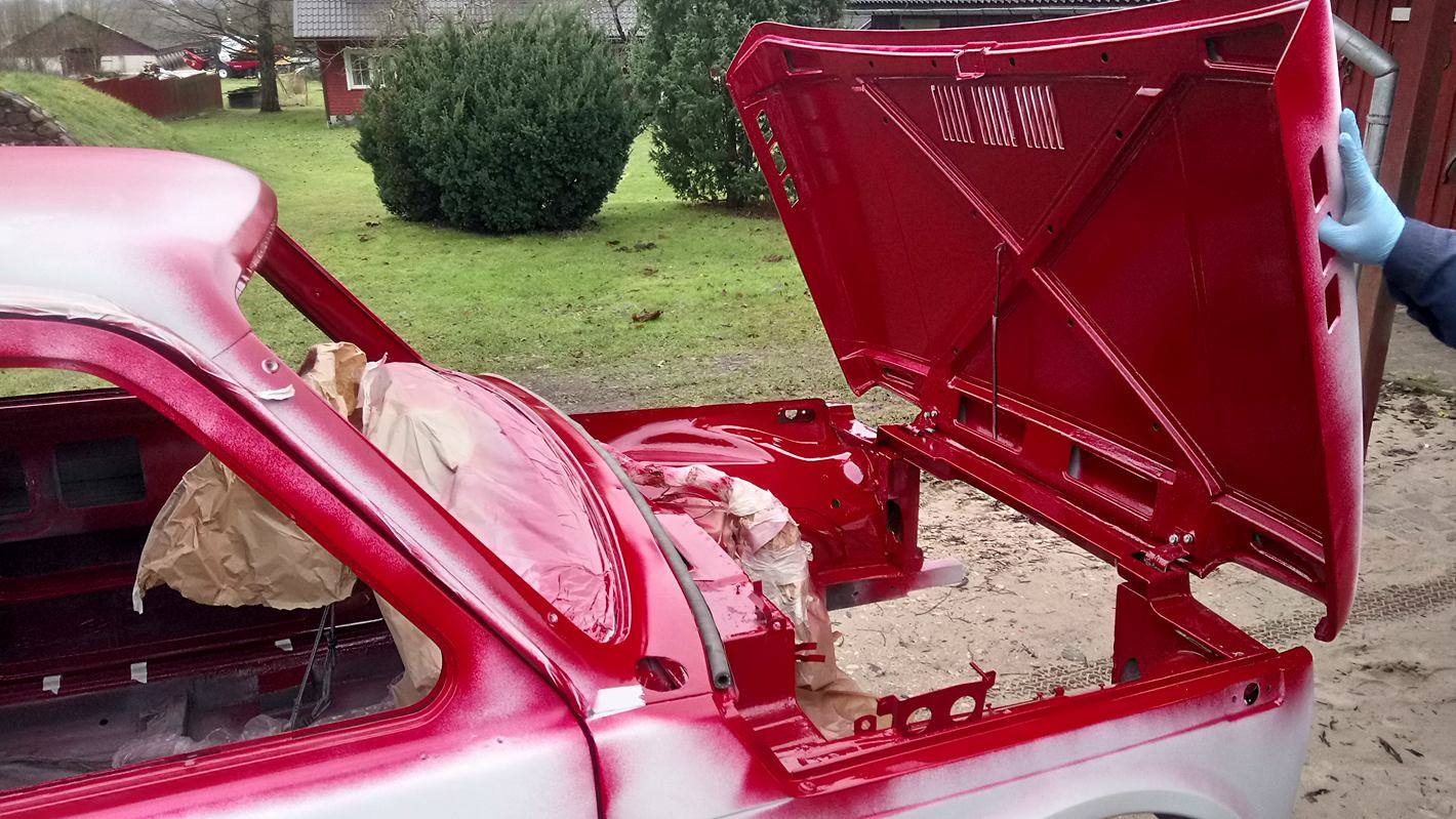

Täna sai siis ,luugid ja uksed uuesti ette tõstetud. karbid ja koopad sai kivikaitsmesse lastud. Nüüd natuke lihvida katta ja kerehermeetikut paari kohta panna, siis saaks juba väljast värvida. Üks suurema tüüsiga püss vaja veel hankida Räptori peale laskmiseks.

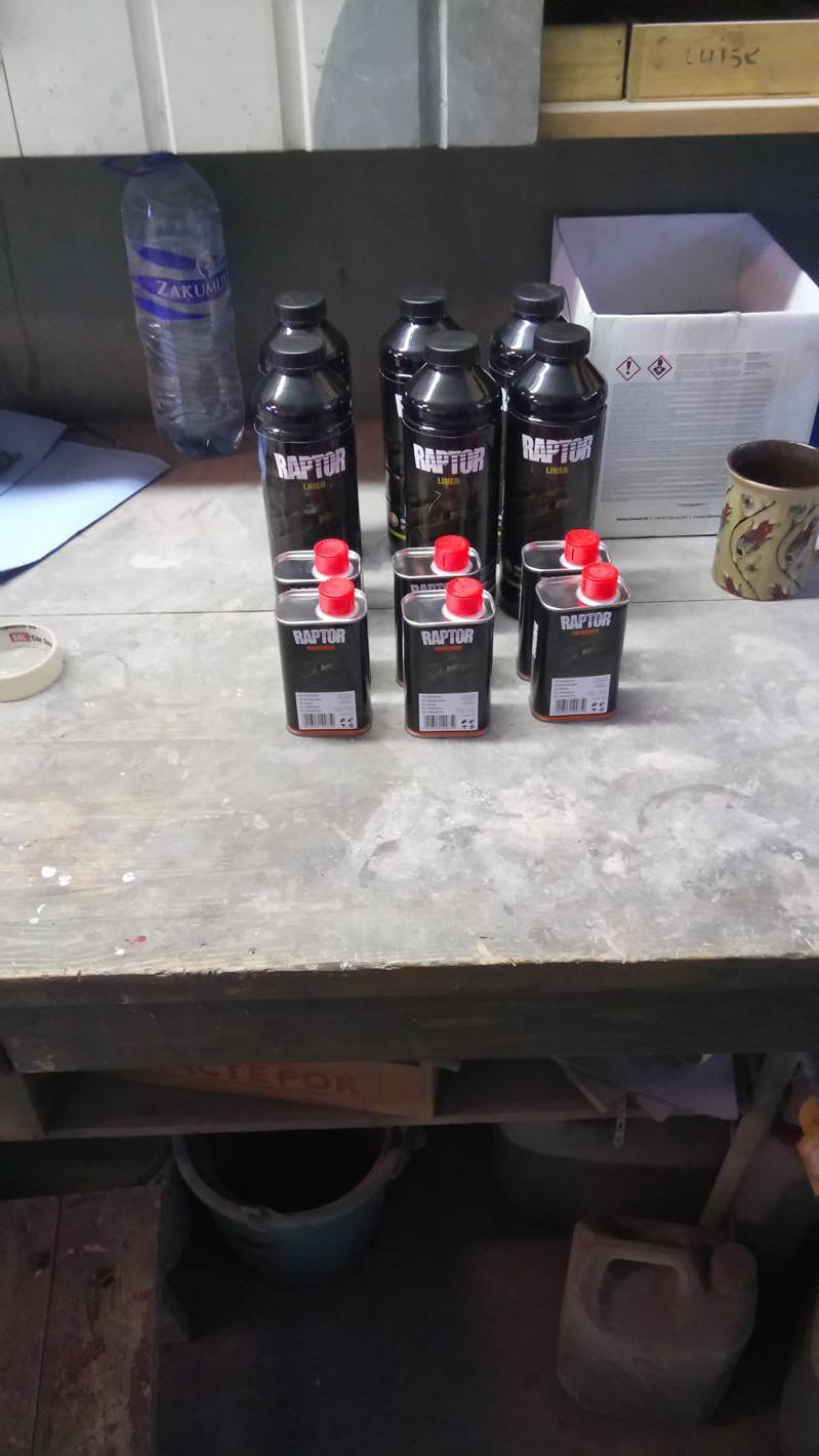

Tänud hea info eest ! Kas lasid ka auto üleni raptorisse? Kui jah , siis palju sul kulus seda. Teaks vähe paremini kogust arvestada.

Assarisk, omajagu jah. Mis auto oli mille üle lasid , loodan ,et vähemalt poole suurem kui niva :D Ise plaanisin , et võtta kuskil 6l

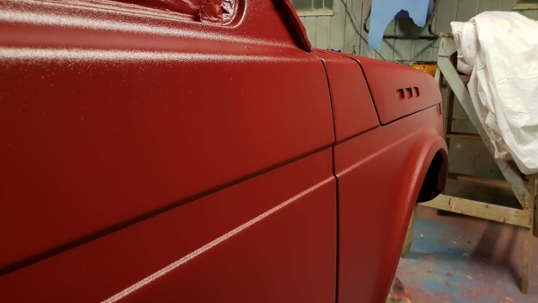

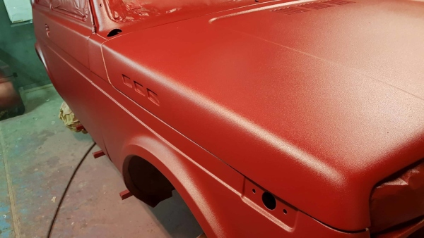

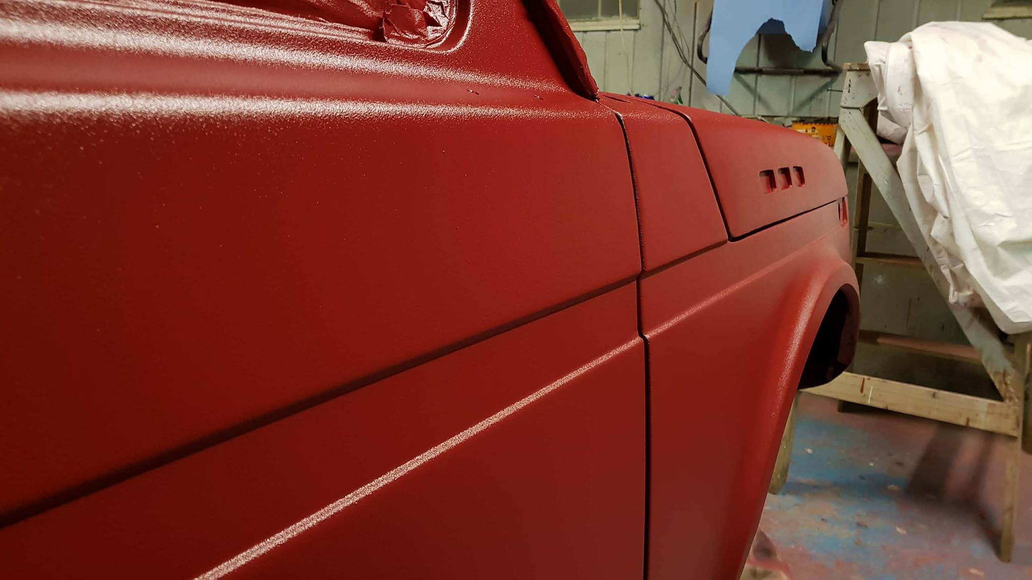

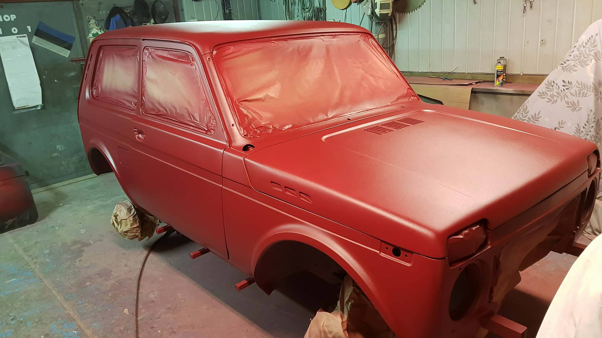

No nii, jõudis lõpuks kätte aeg kus tuli raptor peale lasta. Peale lasime siis , 2,5mm tüüsiga värvipüssiga. Lahustit Raptorisse lisasime 10 protsenti. Kokku ostsime 6 liitrit aga jäi 1 liiter isegi üle. Kokku sai 3 kihti lastud. Kõik sai väga hea ja ise oleme väga rahul tulemusega, mõnus struktuur ja kuskilt triibuline ei jäänud.
