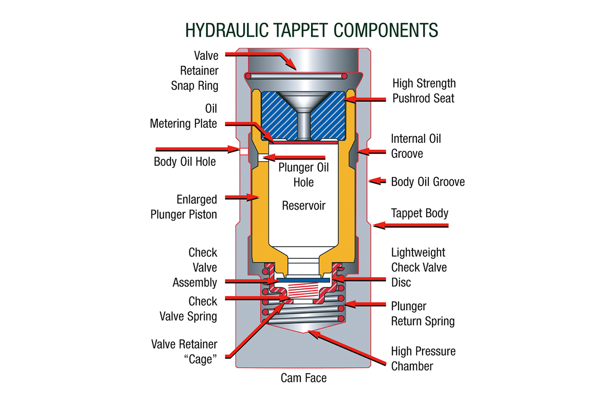

Sai täna, teise mootoriploki ettevalmistamisel vaadatud, mis karul (hüdrotõukur) kõhus on. Rõhukamber on üsna suletud ruum, millest õli välja ei pääse, ainult seinte vahelt lekkides. Ja see ködi oli üsna must. Siit teooria, et kaua paiksena olnud õlis sisalduv tahm on tihendanud äravoolu pinnad ja ei lase klappi korralikult kinni. Üsna tööpärase kuumutamisega mõõtsime klapisääre soojuspaisumiseks (pikkuses) 0,65mm, mis on üüratu suurus. Kui tõukurvarraste ja klapisäärte tavapaisumise suudavad tõukurid korrigeerida siis järsul koormamisel tekkivat soojuspaisumist, klapi taldrikult säärele, mitte ja klapid ei sulgu korralikult? On see reaalne?
Allikas:https://www.pakwheels.com/blog/what-are ... rformance/
Tehtud, mõeldud.

Võimalik, aga siis peaks kompressioon ka kaduma. Seda vist kuumana antud pajast väga ei mõõda?
Kas mootor hakkab peale ääkoolemist oluliselt kergemini ringi käima? Seda võiks teoorias saada hammasvööst mõõta täitsa.

Töötava mootori komprssiooni mõõta ei saa, kollektorid liiga lähedal, hammasvöö ka ära peidetud ja sealt mõõtmiseks peaks hakkama mingit rakist ehitama. Või kui siis starteri voolu mõõta. Hetkel plaanis tõukurid vahetada, kui uus kollektori tihend saabub. Tahaks enne mootori vahetust teada saada, mida ei tohi vanalt kasutada(sellelt tahaks saada kaaned, keti, õlipumba ja kolvid, vist kepsud ka).
