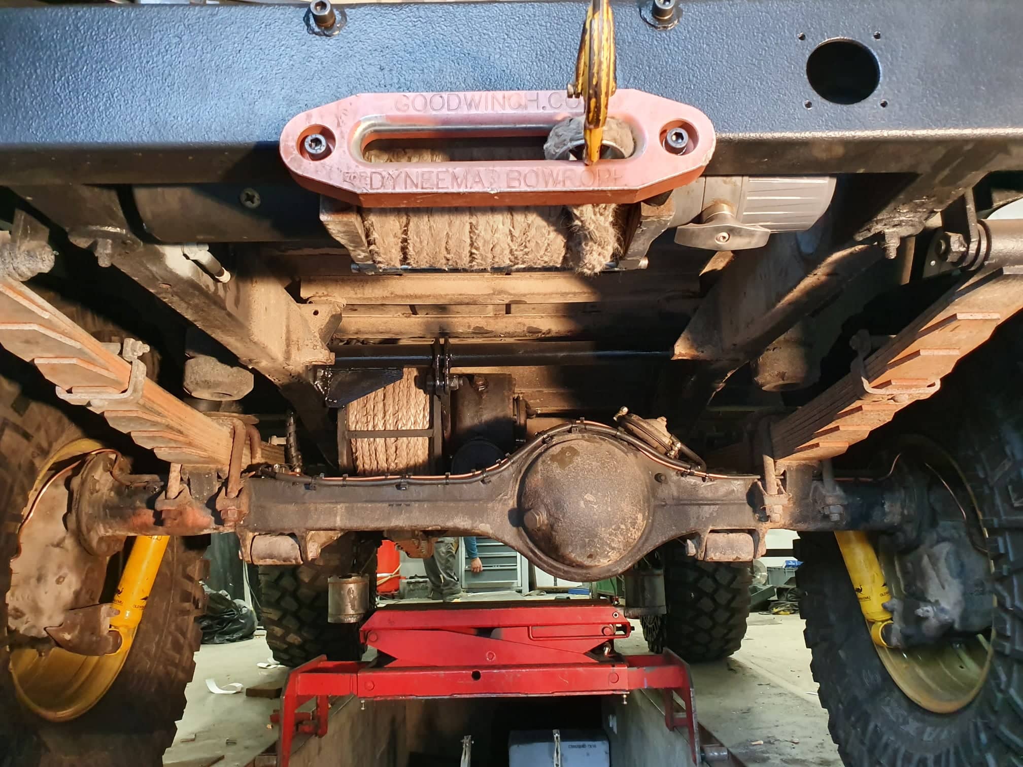

Vintsi paigutamisest pole pilti?
Re: Volvo C303 projekt
Postitatud: N Aug 08, 2019 9:41 am
Postitas Movistar
Kumma vintsi :wink:
Neid 2 tk seal.
Postitatud: N Aug 08, 2019 9:44 pm
Postitas olli
Esimene jäi silma. Ta vast selle raami vahel oleva põiki lati peal? Päris iga võimsamat sorti vints sinna ei mahu. Või hoopis jookseb tross kuhugi keskele?
