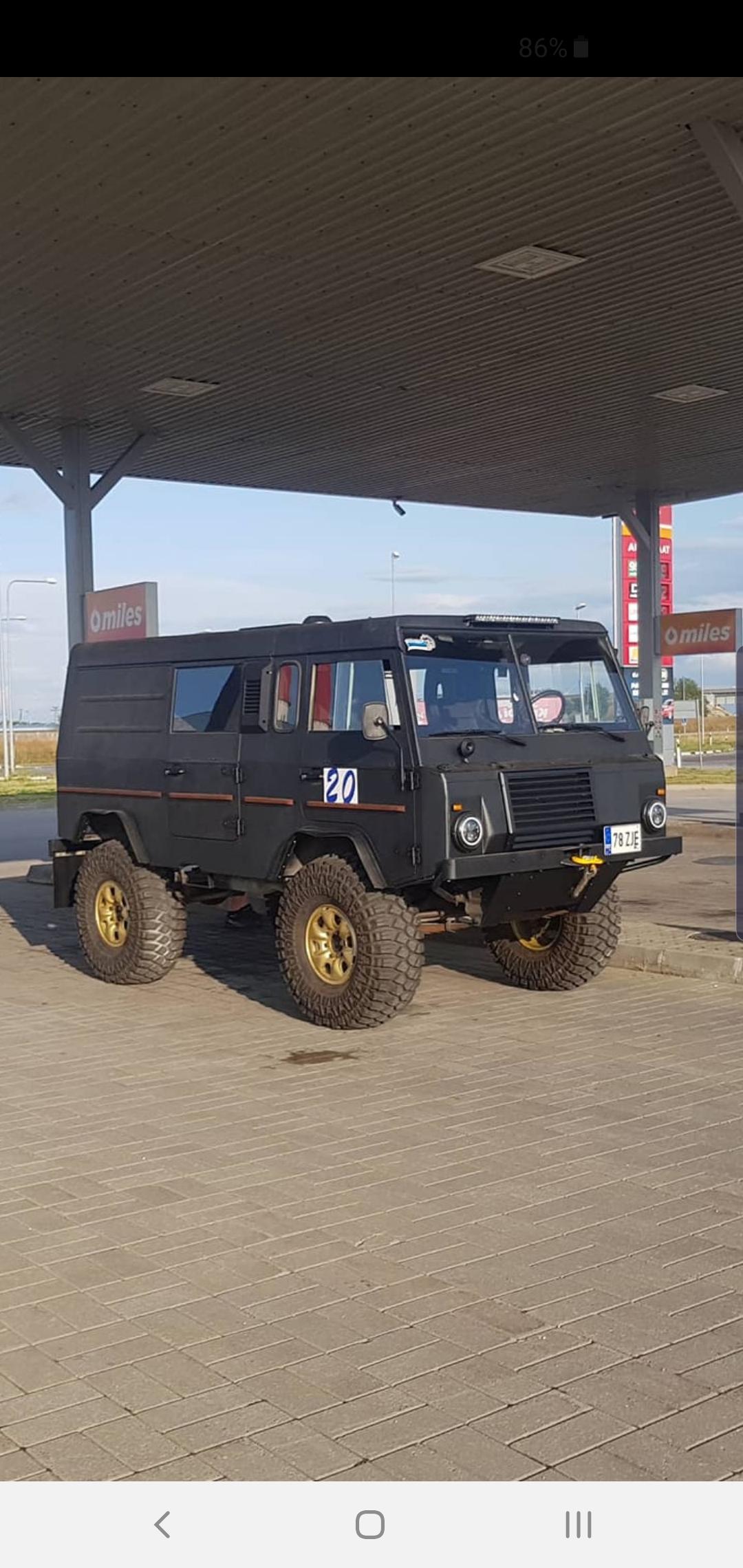

Vahepeal pole viitsinud kirjutada aga nüüd on pilt selline.
Kes tahab näha kuidas välja kukkus ,siis Klaperjahi turistil oleme peal :D

Ilma välise puurita hakkab see kaunis kastivorm kiiresti ümaramat kuju võtma.

See on plaanis aga veel pole jõudnud.

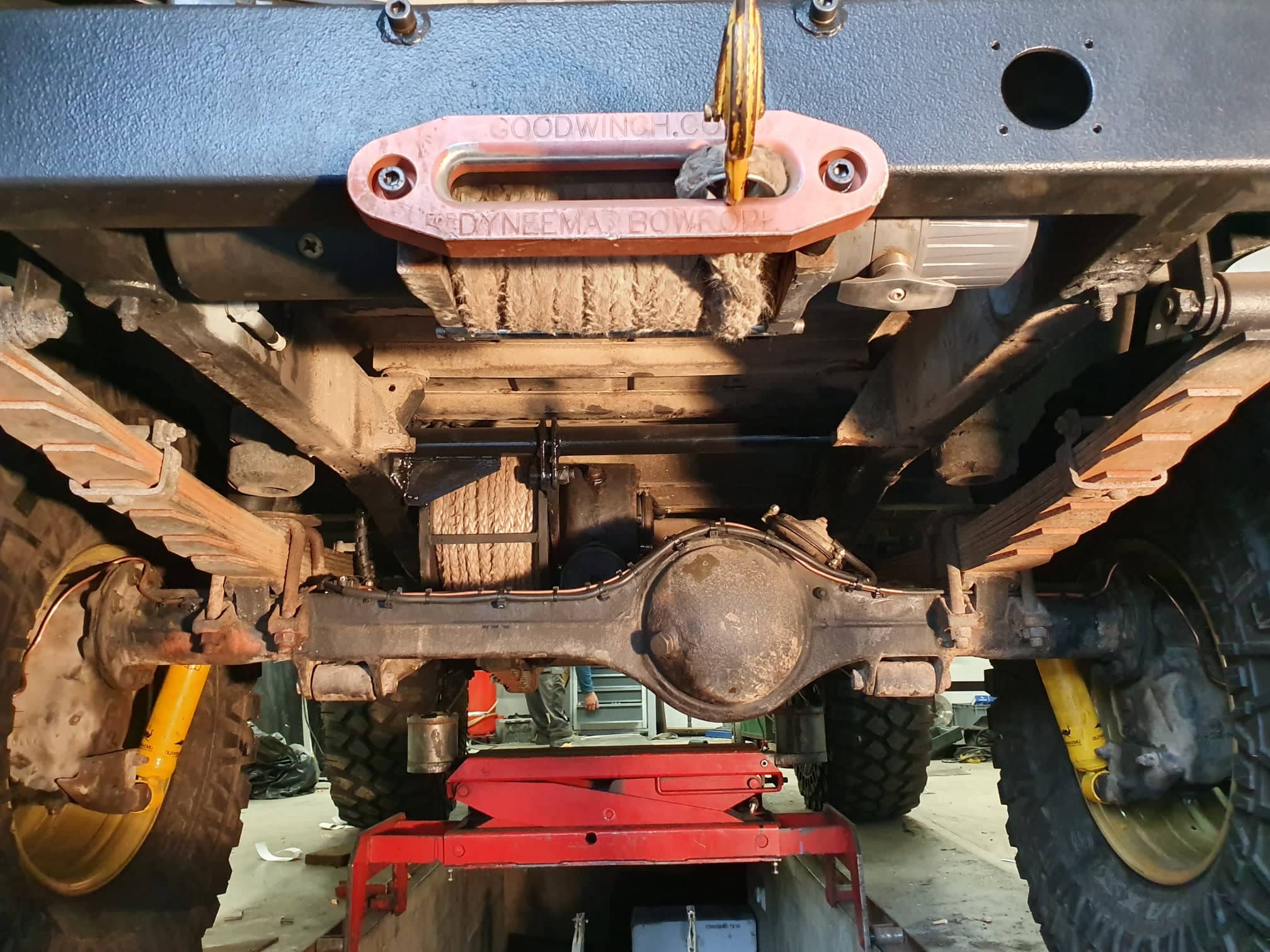

Vintsi paigutamisest pole pilti?
Movistar
Teel kaaluta olekusse
Postitusi: 4437
Re: Volvo C303 projekt
Postitus Postitas Movistar »
Kumma vintsi :wink:
Neid 2 tk seal.

Esimene jäi silma. Ta vast selle raami vahel oleva põiki lati peal? Päris iga võimsamat sorti vints sinna ei mahu. Või hoopis jookseb tross kuhugi keskele?
