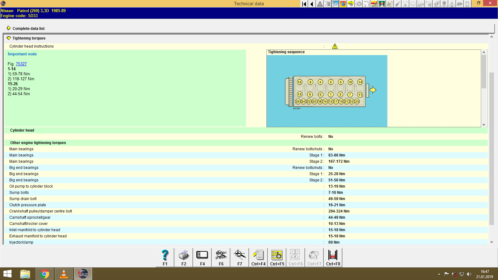

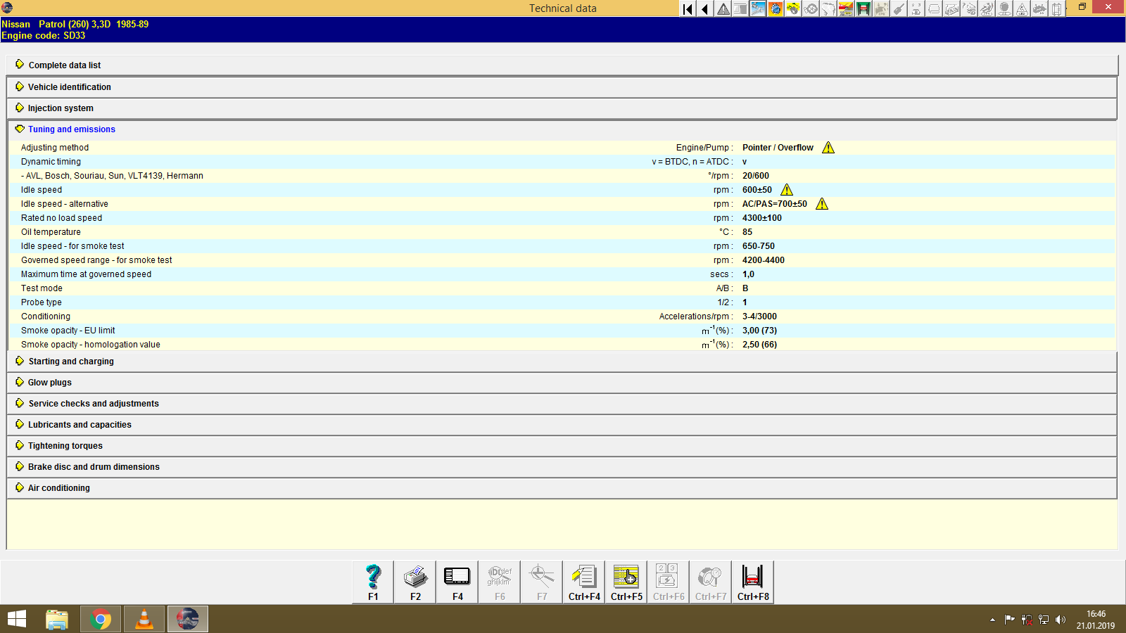

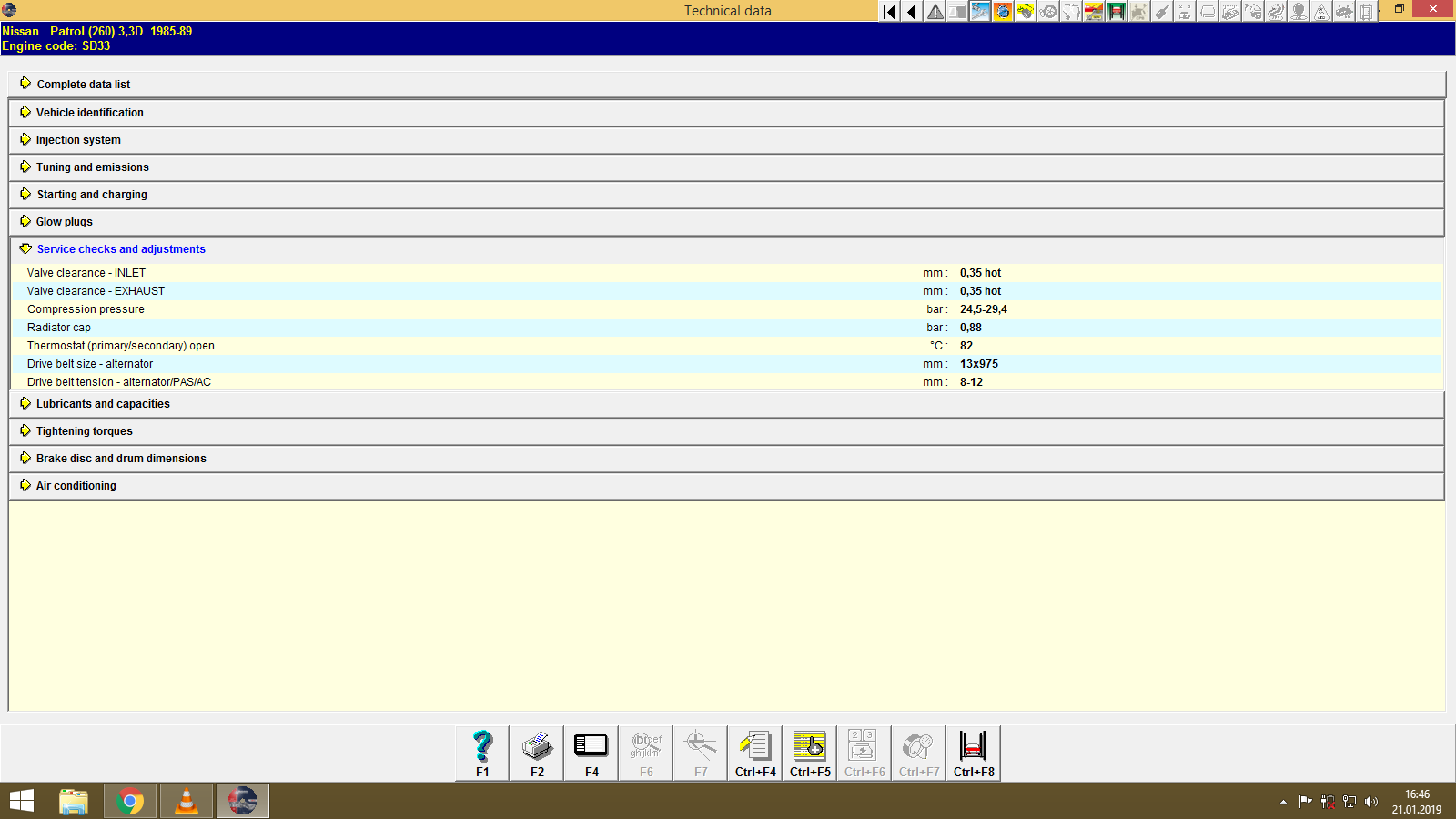

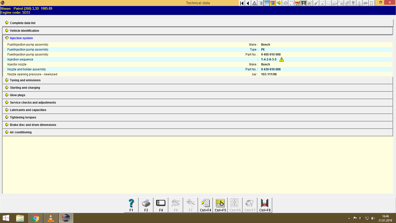

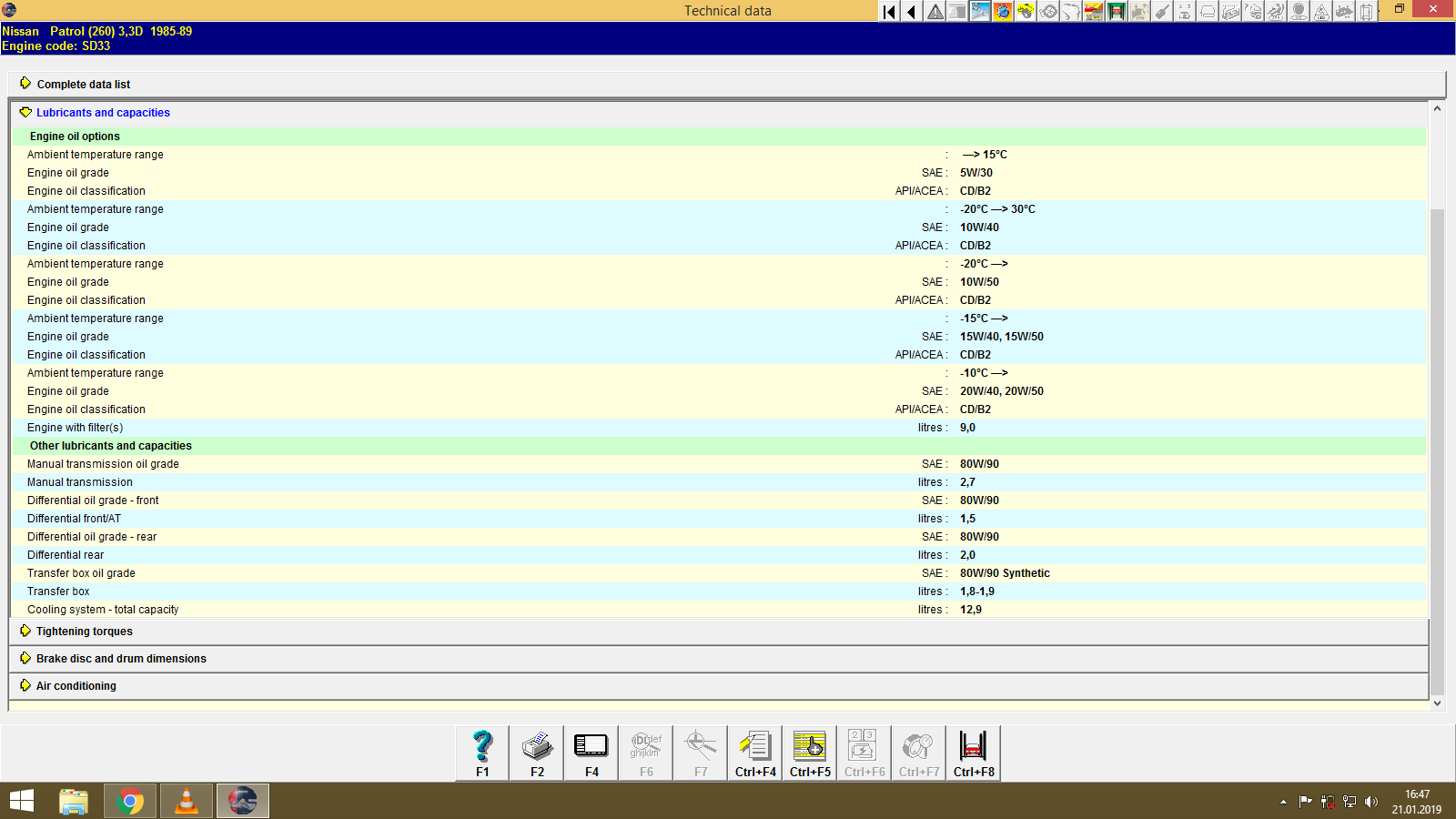

Patrol 260 3,3 SD33
Screenshot - 21_01 007.png (62.26 KiB) Vaadatud 2470 korda
Screenshot - 21_01 006.png (76 KiB) Vaadatud 2470 korda
Screenshot - 21_01 008.png (208.48 KiB) Vaadatud 2470 korda
meesmetsast22
Postitusi: 332
Re: patrol 60, 61, navara-pickup..
Screenshot - 21_01.png (50.35 KiB) Vaadatud 2470 korda
Screenshot - 21_01 003.png (49.52 KiB) Vaadatud 2470 korda
Screenshot - 21_01 002.png (58.06 KiB) Vaadatud 2470 korda

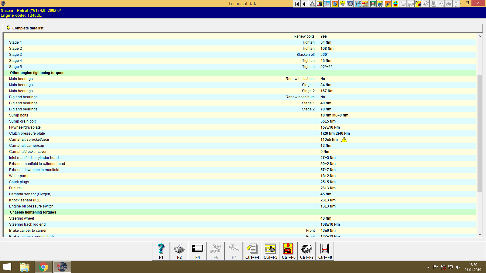

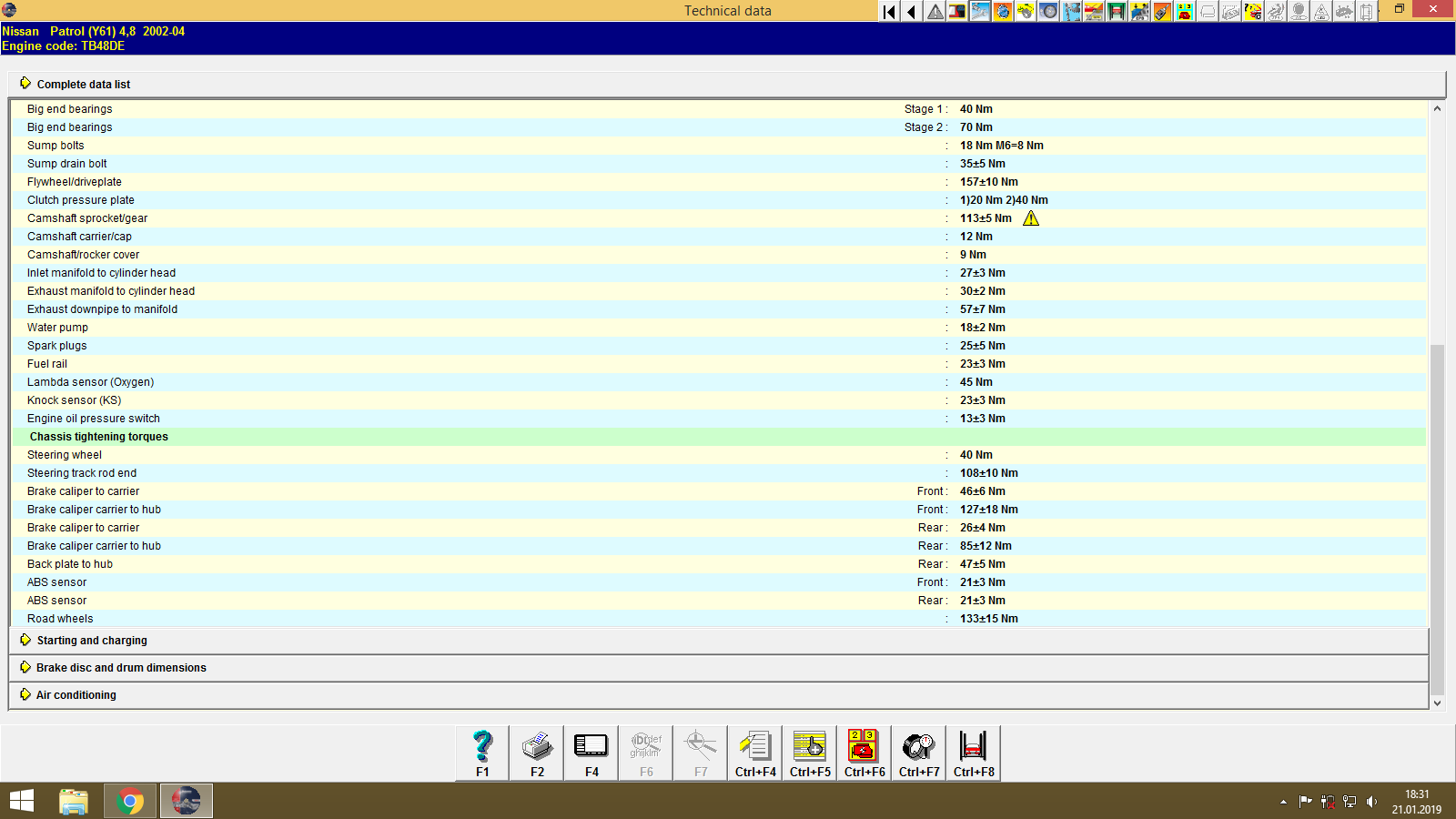

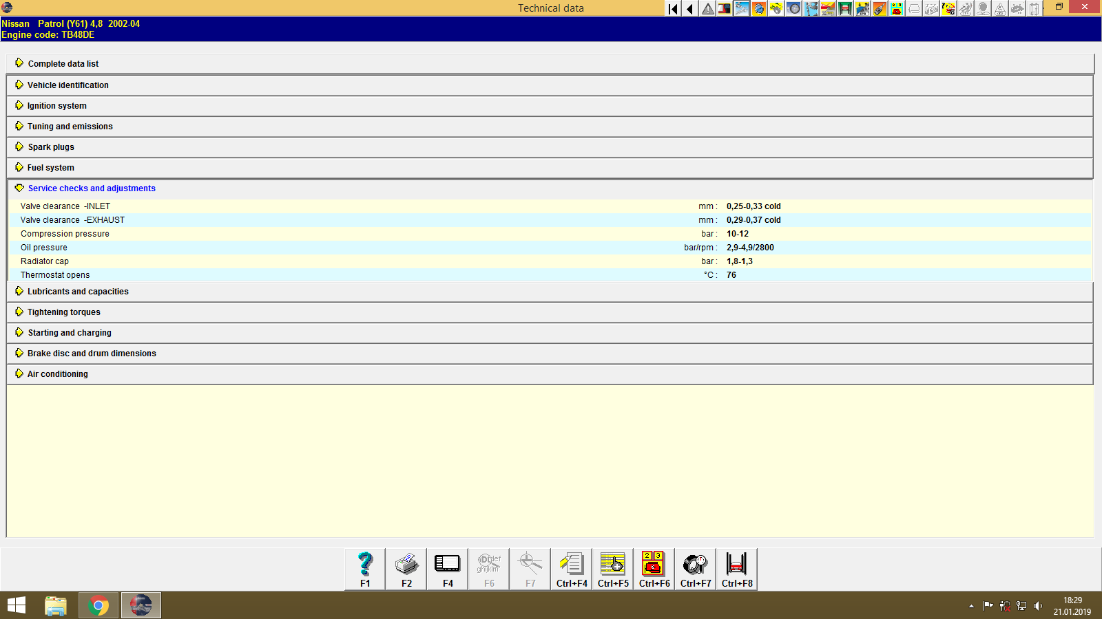

Nissan patrol TB48DE 185kw y61

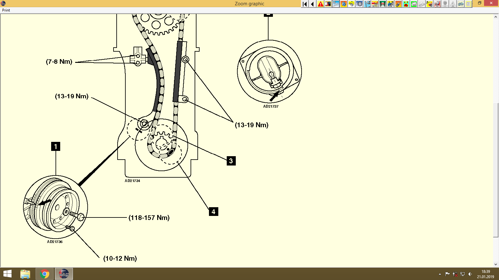

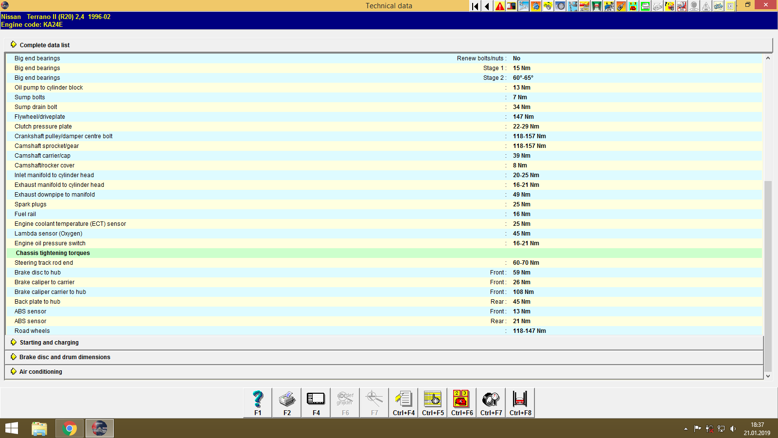

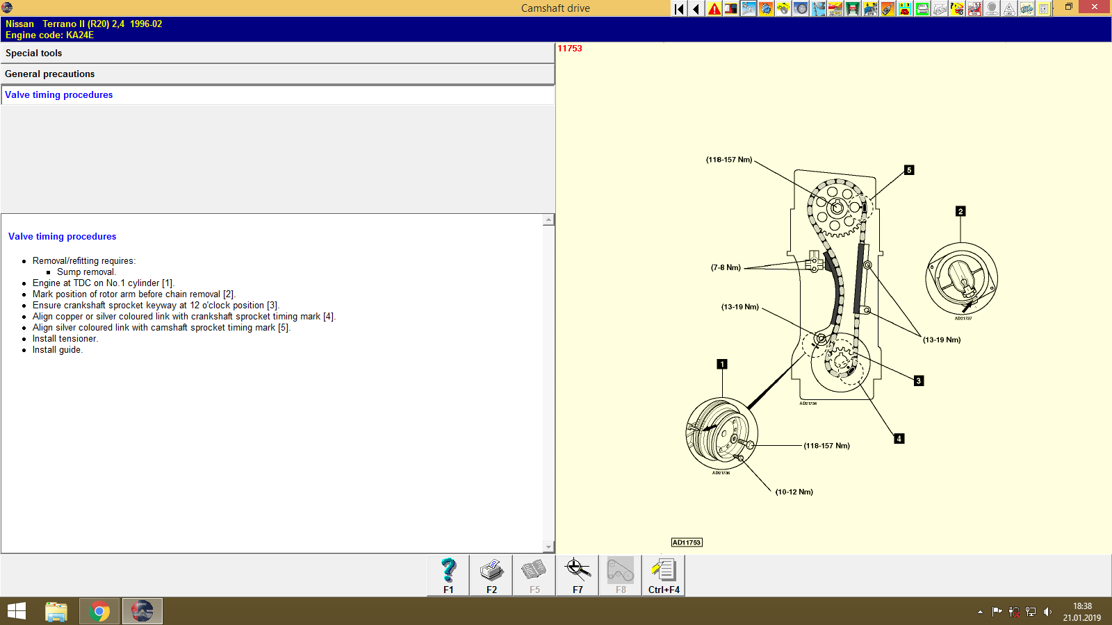

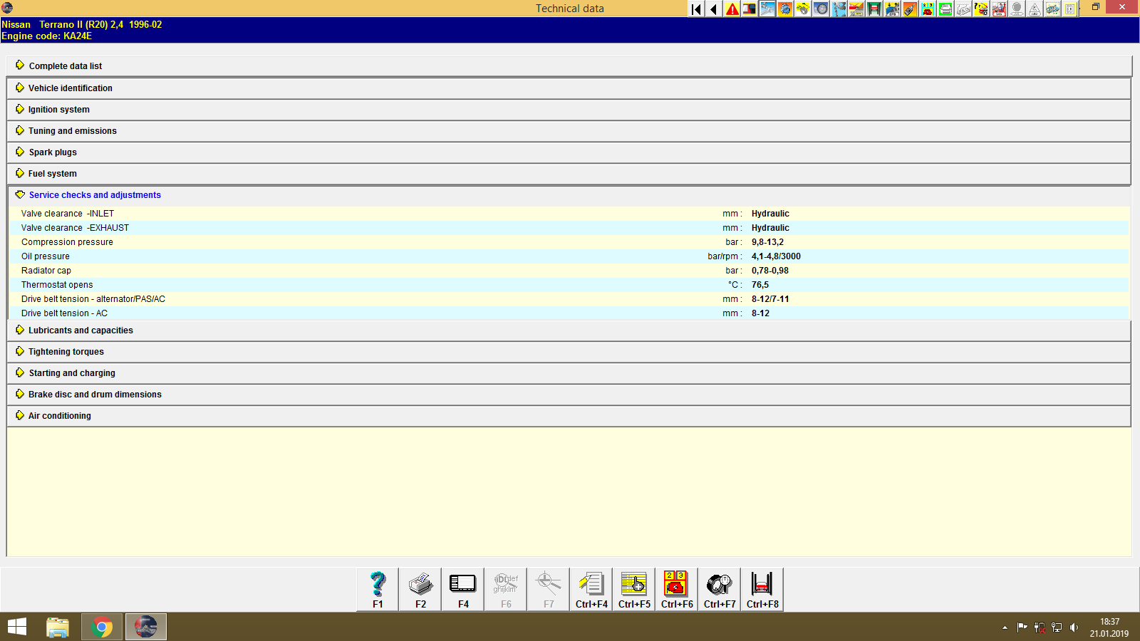

Nissan terrano 2,4 KA24E 85kw
Screenshot - 21_01 011.png (66.32 KiB) Vaadatud 2464 korda
Screenshot - 21_01 006.png (64.4 KiB) Vaadatud 2464 korda
Screenshot - 21_01.png (53.09 KiB) Vaadatud 2464 korda

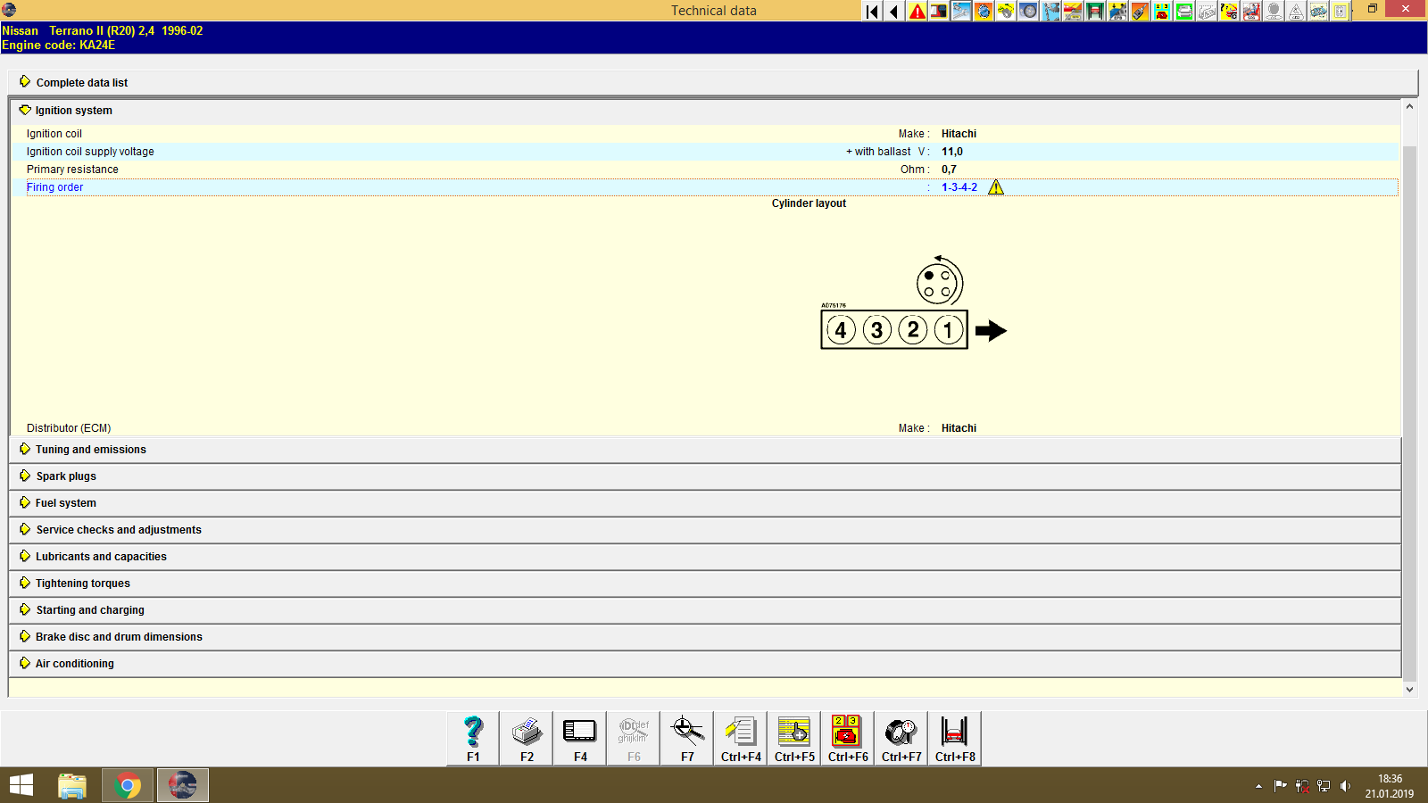

terrano 24KAE
Screenshot - 21_01 003.png (49.67 KiB) Vaadatud 2464 korda
Screenshot - 21_01 010.png (66.82 KiB) Vaadatud 2464 korda
Screenshot - 21_01 009.png (76.67 KiB) Vaadatud 2464 korda

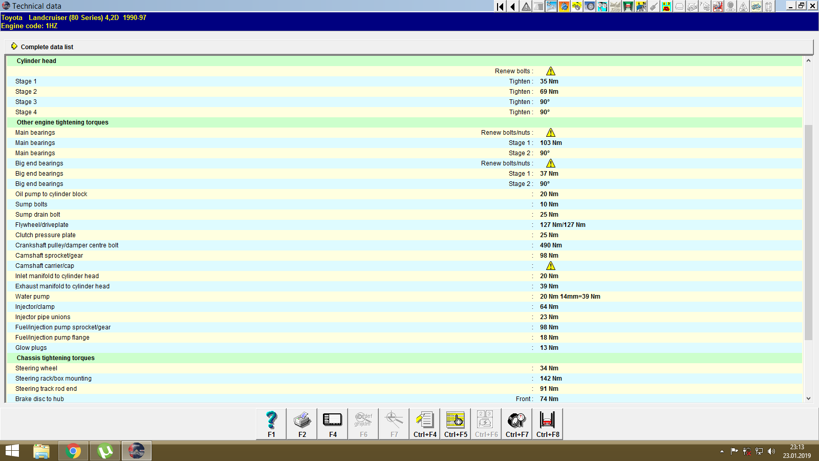

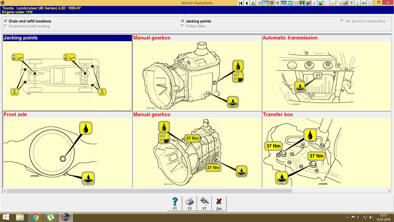

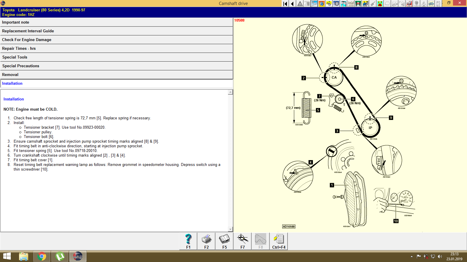

cruiser 80 1HZ:

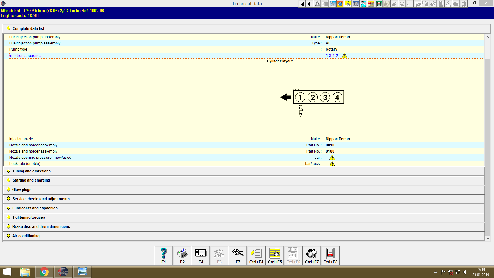

L200 4D56T 64KW: Pajero, Galloper:
Screenshot - 23_01.png (54.62 KiB) Vaadatud 2405 korda
Screenshot - 23_01 012.png (207.8 KiB) Vaadatud 2405 korda
Screenshot - 23_01 007.png (63.87 KiB) Vaadatud 2405 korda
