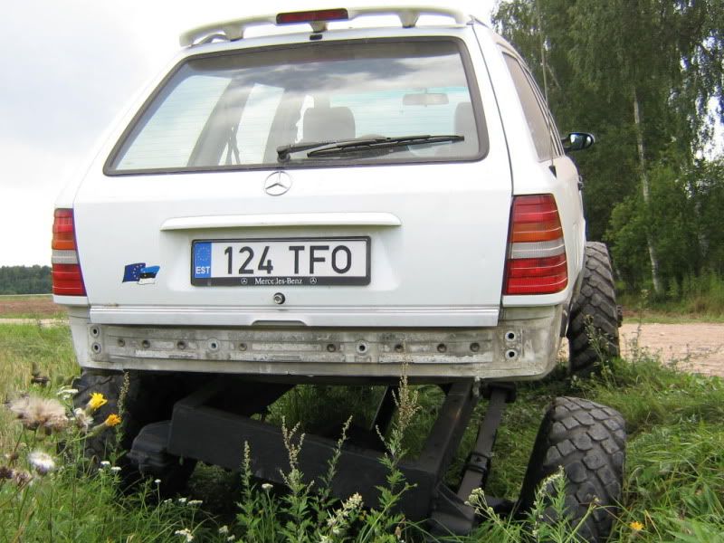

Kuidas sellest raamipaindest aru saada?
sild justkui raami suhtes ei liigu aga raam kere suhtes :shock:
1 rool, 2 paaki, 3 kojameest, 4 ratast, 5 uust, 6 silindrit, 7 istet, 8 topsihoidjat Pilt

EleCTriC1 kirjutas:Kuidas sellest raamipaindest aru saada?
Raam liigub kere suhtes sellepärast nii palju,et eest on kere kinnitatud kahe puksiga raami külge aga tagant ühe suure veoauto sillapuksiga.Sellepärast paningi tagant ühe puksiga,et raam saaks vabalt all väänduda.
Vedrud on muidugi ka veel tsipa liiga jäigad.Pean tagant veel ühe ja eest 2 lehte vähemaks võtma

Üks väändumise pilt veel :shock: Siin läks juba paak vastu raami.
