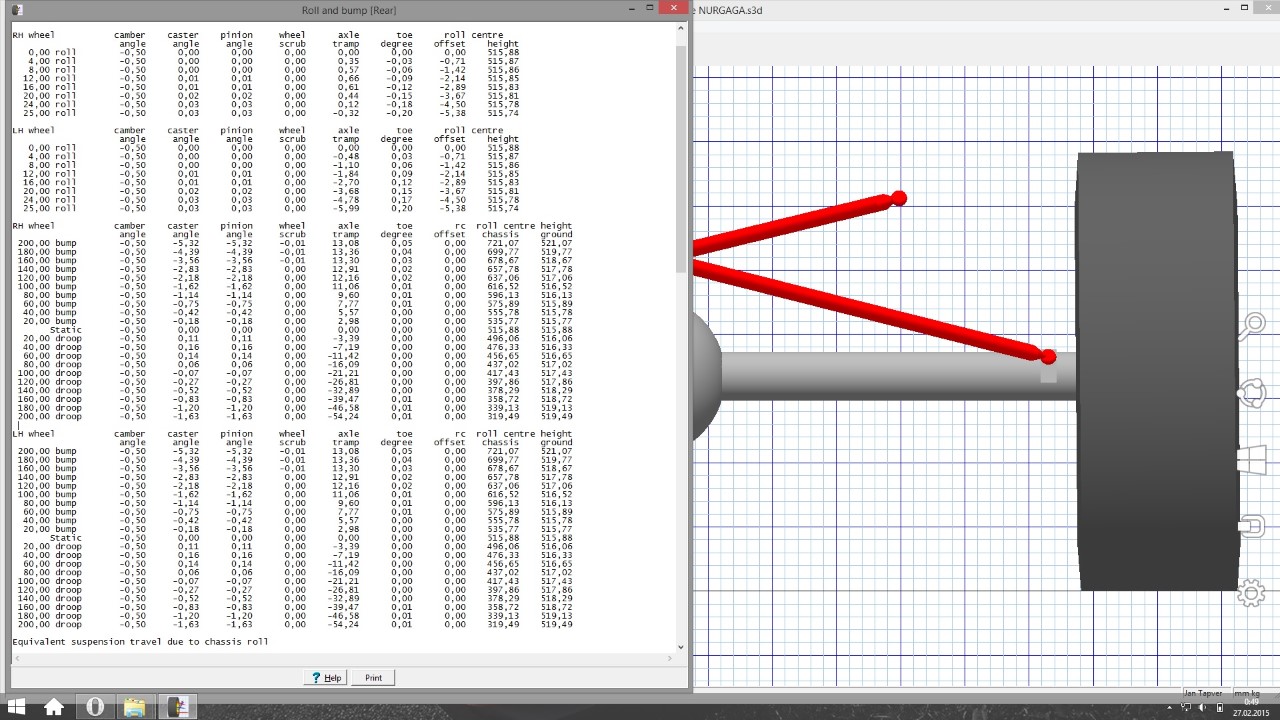

Selle auto vedrustuse geomeetria disainimise juures kasutasin programmi Susprog3D. Püüdsin sealt saadud kordinaadid võimalikult täpselt raamile kanda. Endalgi on suur huvi näha, kuidas selline vedrustuse geomeetria tööle hakkab. Arvuti ekraanil on asi päris hea.
