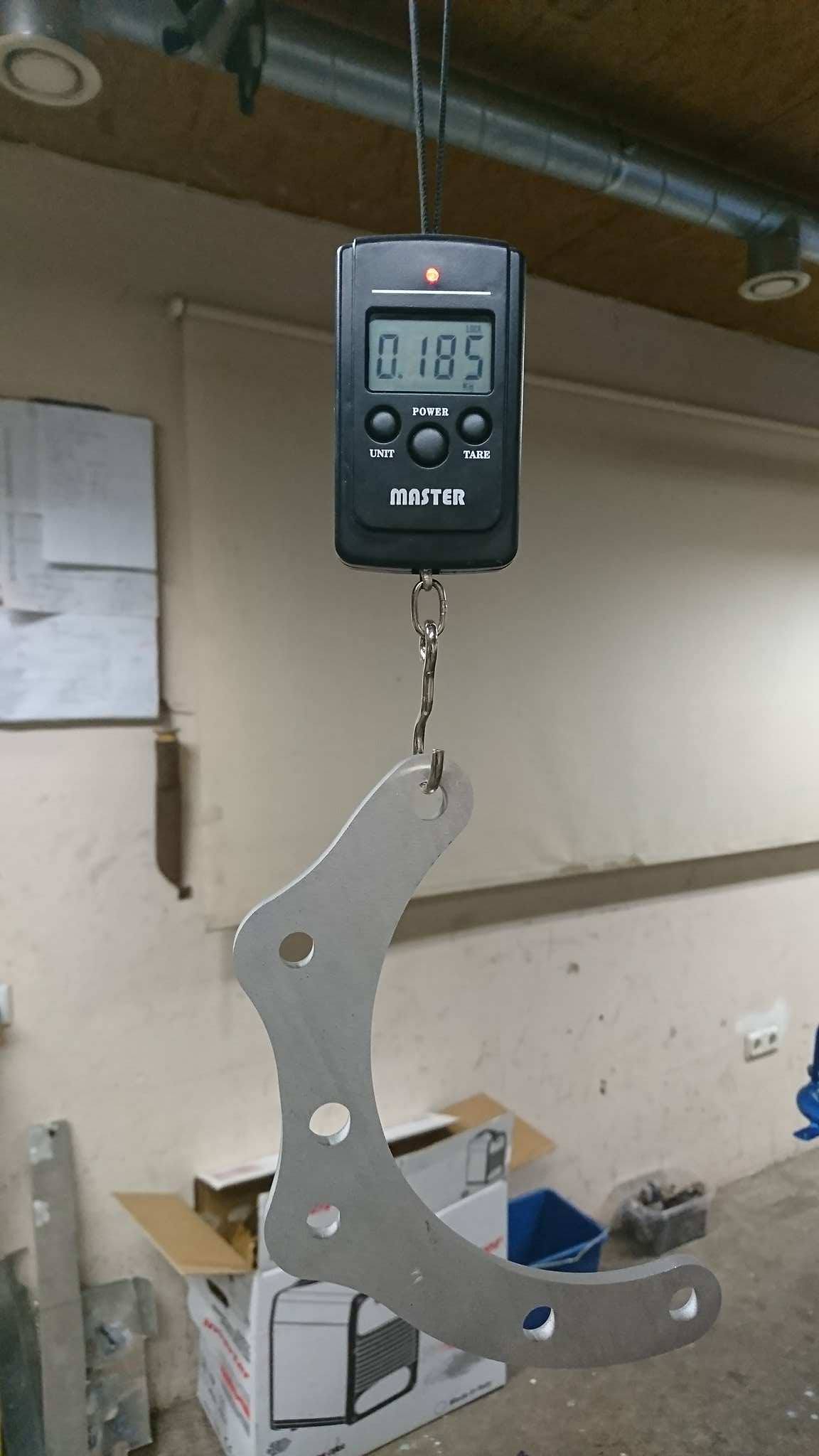

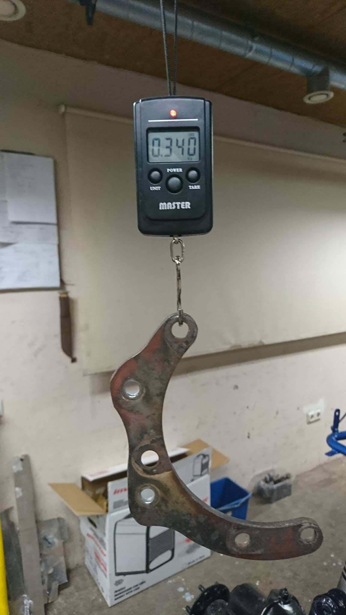

Et kaalupe*edel oleks õhtuks käeliseks tegevuseks materjali siis lisan paar pilti :D
Titaanist suppordi kinnitus.jpg (101 KiB) Vaadatud 6733 korda
Terasest suppordi kinnitus.jpg (104.3 KiB) Vaadatud 6733 korda

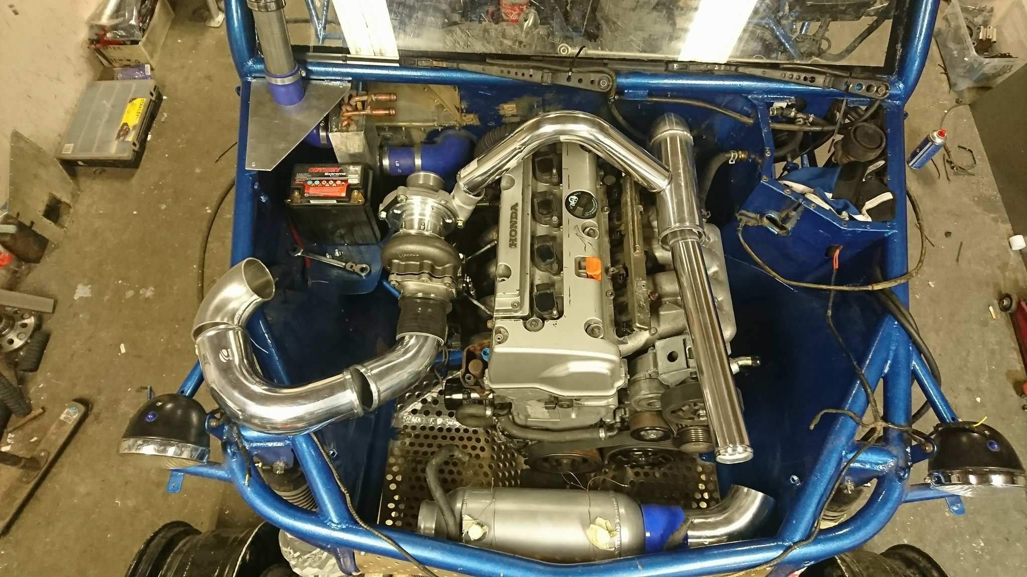

Reede õhtused mõtted :D

Päris arusaamatu torustik, ilmselt reede õhtu värk. :)
tt75
Postitusi: 184
Re: Boatworld TR3
Postitus Postitas tt75 »
erik kirjutas:Päris arusaamatu torustik, ilmselt reede õhtu värk. :)
see on konkurentide eksitamiseks!
tundub,et mootor on lõpuks kokku saanud? või on see mingi muu...
Peale v6 on kapoti all ruumi juurde tulnud("tuleb hakata nina kompaktsemaks saagima" :) )
Movistar
Teel kaaluta olekusse
Postitusi: 4437
Re: Boatworld TR3
Postitus Postitas Movistar »
Mootor on kokku saanud ja vahel lõpuks.
Tegelen just selle cooleri torustikuga.
Tahtsingi nina lühemaks teha aga tuleb õnne tänada, et relakat veel sisse ei löönud.
See jama võtab sitaks ruumi ja üle ei jäägi midagi :D
