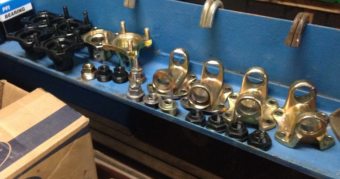

Selle autoga on ka vahepeal hulganisti edasiarenguid toimunud ehkki kirja pole olnud aega midagi panna.
Ütleme lühidalt nii,et 3 a tagasi autot ehitama hakates ei tulnud selliste asjade pealegi mis täna tehakse.
Ma ei kujuta ette misasju veel 2-3 a pärast välja mõeldakse.
Enamus autot on nüüdseks kullipilguga üle käidud ja "väga palju " kohti on üles leitud kus üleliigsed grammid peidus on. Päris palju asju läheb lihtsalt sellepärast vahetusse,et analoogne asi on kergem.Jahutusventikas,veljed,pidurid,soojendus, jne,jne.
Kõik mis võimalik on üle käiatud,läbi puuritud ja veelkord üle käiatud. Igalt poolt kus võimalik üritame selle mm või grammi maha treida või freesida.
Kogu selle hulluse tipp on see,et ka rehvid tuleb seekord üle lihvida (nimed,kirjad ja veidi karkassi) ja oksatrossi pinguti ise titaanist kokku keevitada :)
Kõlab ka enda jaoks juba paras ulme aga tänased autod ju ongi seda.
Pikk jutt. Panen mõne pildi ka tõestuseks.
Kõikest peenemast jätame aga rääkimata,sest konkurendid ei maga ja kandikul häid ideid ette sööta pole juba ammu teema :D

Need augud, mis on otse looduse käes (nt silla küljes ja üldse põhja all) - need lähevad kohe pori täis ja põhimõtteliselt nende kohtade peal kaaluvahet pärast esimest sõitu ei tohiks olla? Selliste kohtade pealt pori välja ei taha ka eriti tulla enam.
Re: Boatworld TR3
Postitatud: E Nov 13, 2017 8:48 am
Postitas Movistar
Selle peale juba ammu mõelnud.Väga variante ka pole.
Terase tihedus on ca 7, 8 gr/cm3
Pinnas ainult 1/6 sellest.
Seega ikka võit :D

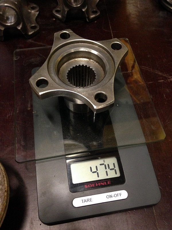

Postitatud: E Nov 13, 2017 9:58 am
Postitas totu
Flantsid kannatab "täheks" lõigata, reduktori korpusega keerulisem aga mingi kerge plast on kergem kui märg savi. Kas selle hammasratta avad ei läinud kiilusoontele liiga lähedale? Talupoja silm näeb seal etteprogrammeeritud sisepingete koondumiskohta ja potensiaalseid probleeme, võib olla isegi pooldunud reduktori korpust. Aga võib olla reageerin üle ja ettevaatlikult sõites ei lähegi katki.
Re: Boatworld TR3
Postitatud: E Nov 13, 2017 1:01 pm
Postitas Küllo
totu kirjutas:Flantsid kannatab "täheks" lõigata, .
Jah,
Teoflants -185g, +kardaaniflants -65g = 250g üks ots, seega 0,5kg kardaan. 3kardaani 1,5kg... + nuudi saab tühjaks puurida ja pikkuse optimeerida
Re: Boatworld TR3
Postitatud: E Nov 13, 2017 2:59 pm
Postitas Movistar
Saledamatel autodel saab vintsi flantsid toota alust.
7,8vs2,7. Kõlab paremini.
