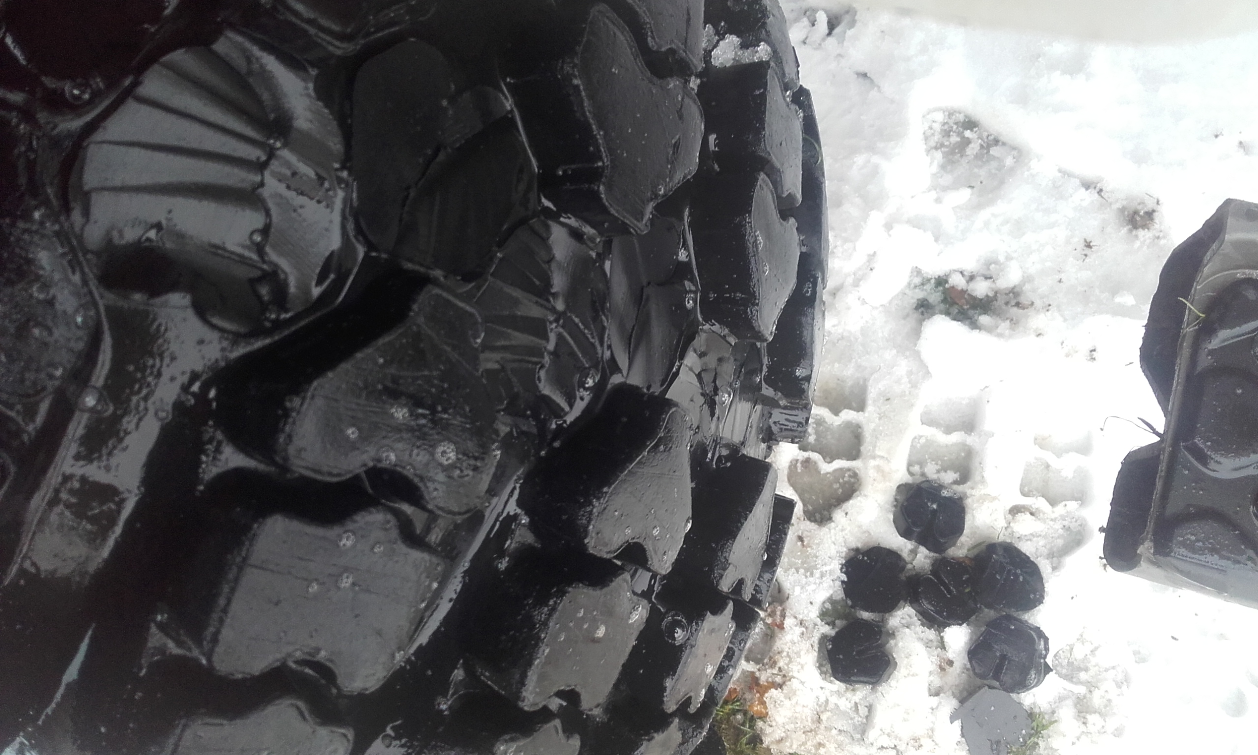

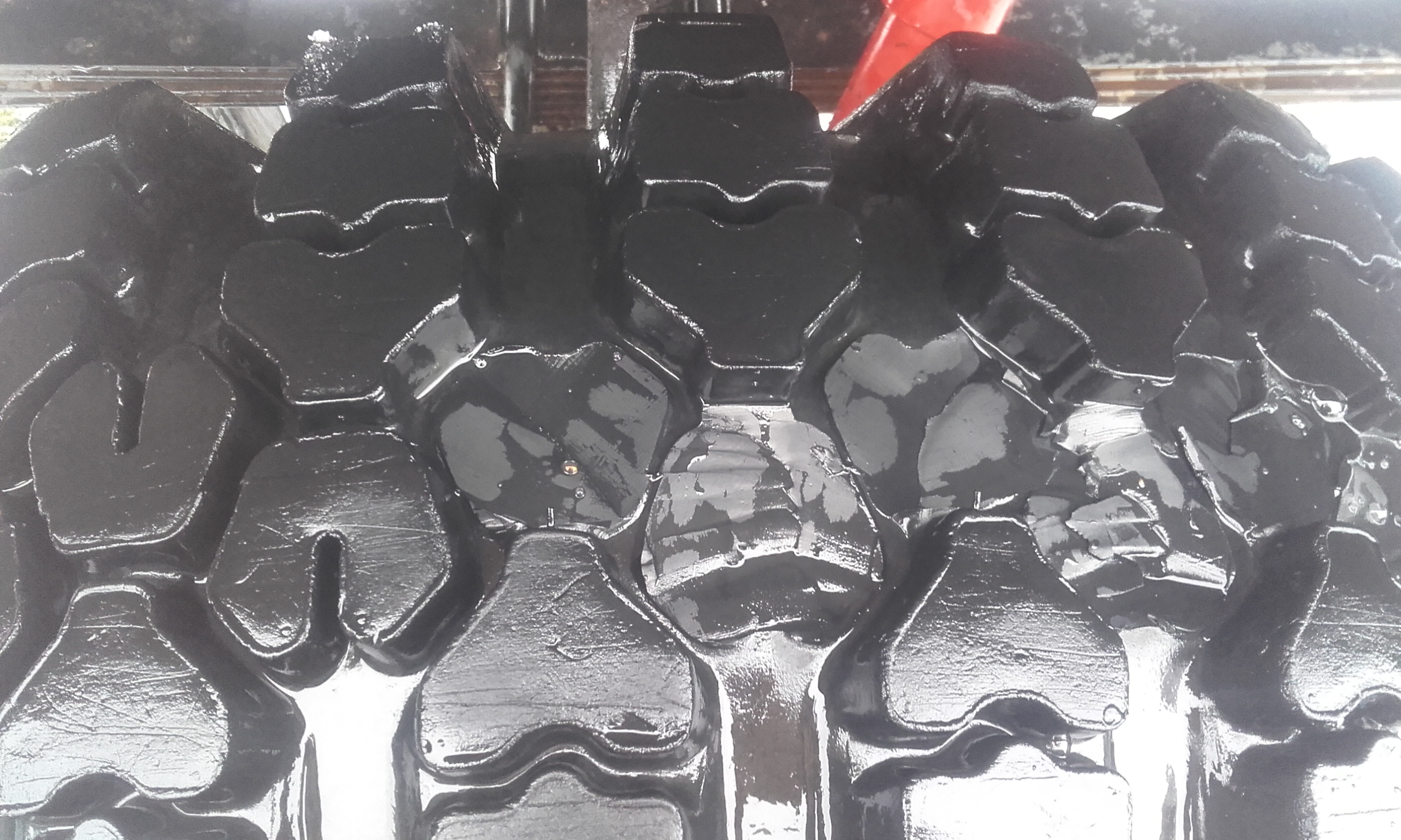

Peaks lõikama nendel rehvidel keskelt selle ruudustiku välja.Kas mootorsaega on keegi proovinud lõigata

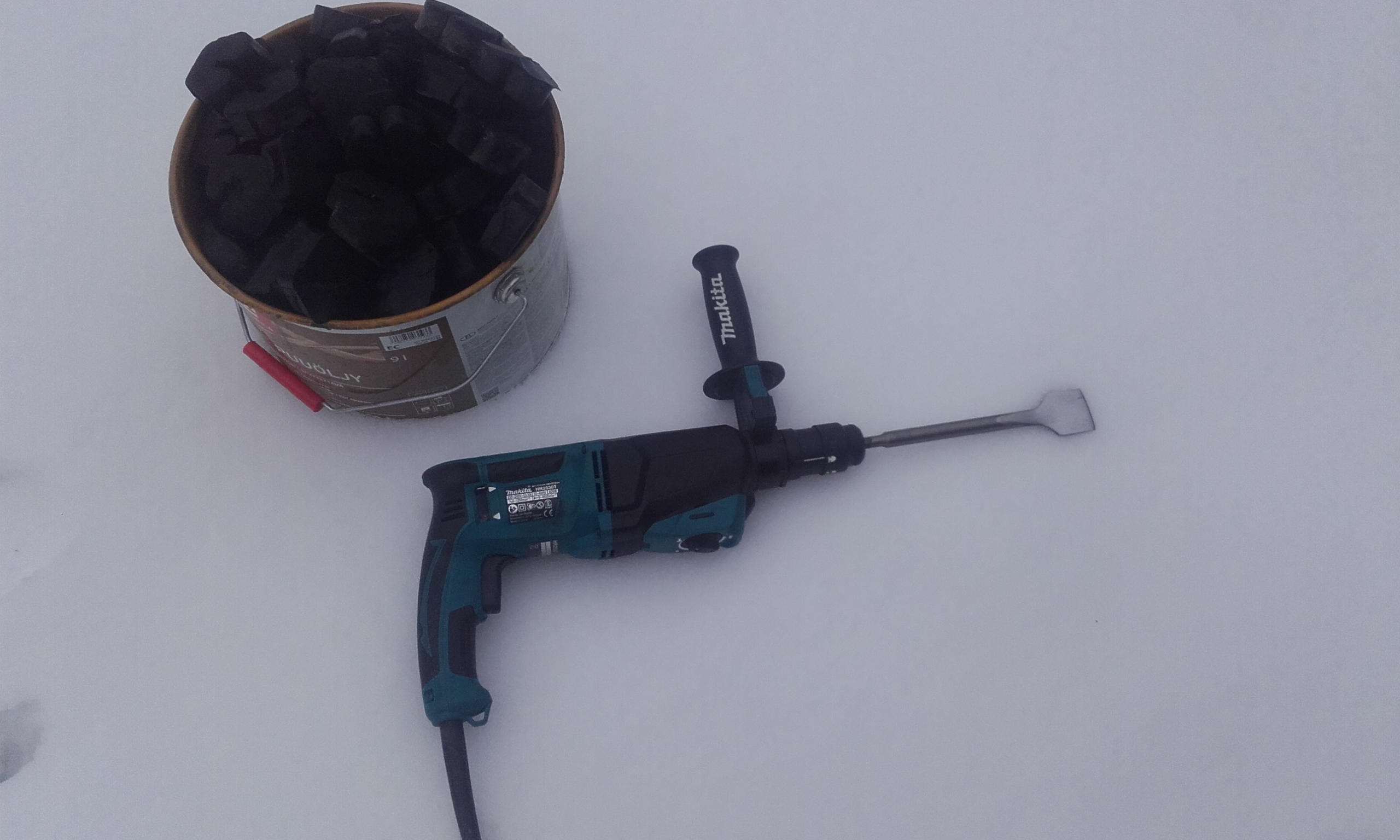

Gaasikeevitus ja terav peitel peaks seda tööd tegema hästi, varsti proovin järgi.

Toimib väga hästi, olen ise sama meetodit kasutanud,Praks1 kirjutas:Gaasikeevitus ja terav peitel peaks seda tööd tegema hästi, varsti proovin järgi.
aga peitlit ei tohi tuliseks lasta, vaid kergelt kuumutada.
Muidu hakkab kumm sulama ja suitsema ja nürib peitli ära.

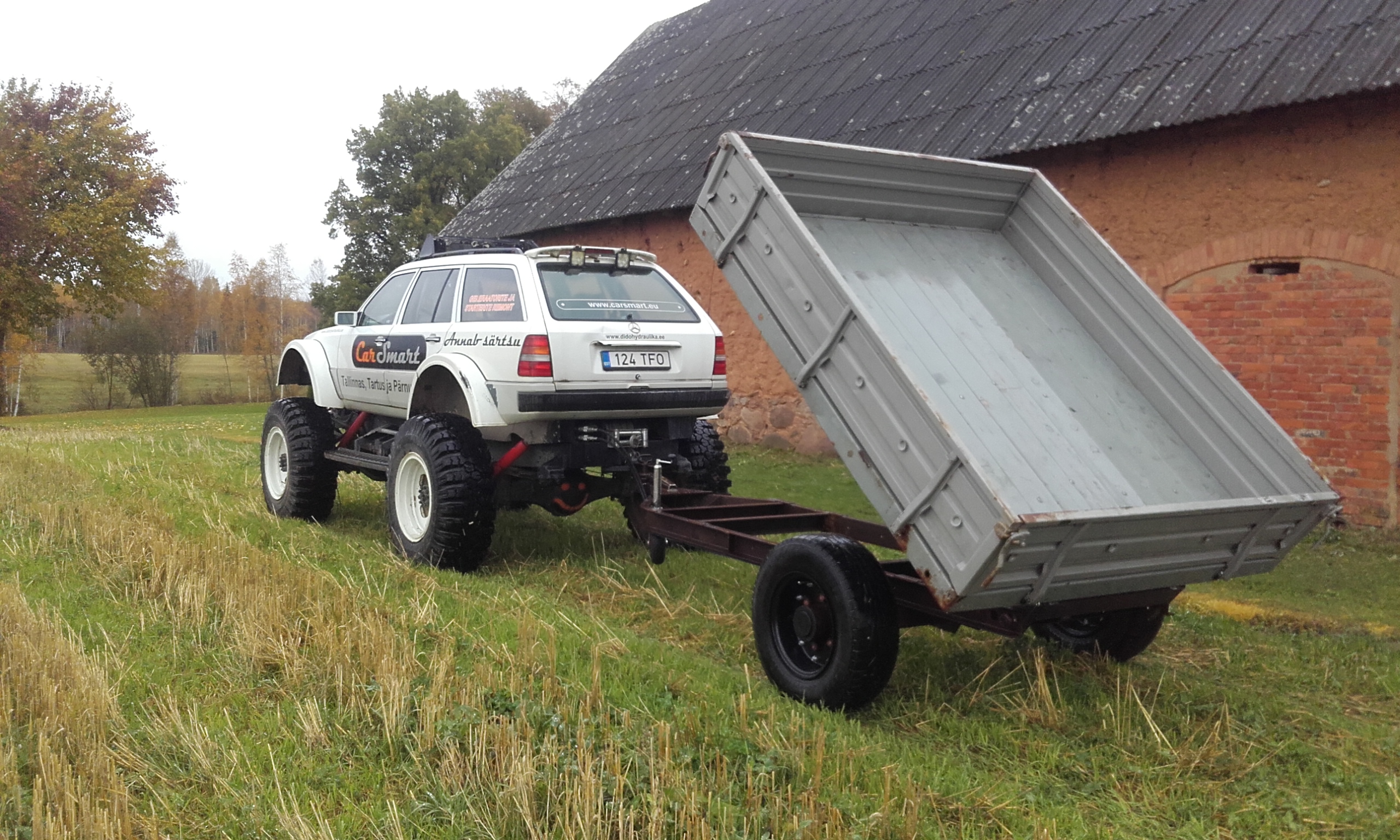

Jupp aega on nüüd vaikust olnud ja ega midagi suurt toimunud pole ka. Eelmine sügis panin vähe võimsama 150A genraatori peale aga muidu on auto kestnud ülihästi.
Sel sügisel valmistasin talle kallutatava haagise,mis toimib ka väga hästi. Kevadel vaja veel juppideks teha ja üle värvida Lisaks tegin haagisle väikse ärakäiva haakpea,et oleks lihtsam teda garaazi alla lükata.
Juba ammu plaanisin rehvidel keskelt klotsid ära lõigata ja ka see sai lõpuks tehtud.
