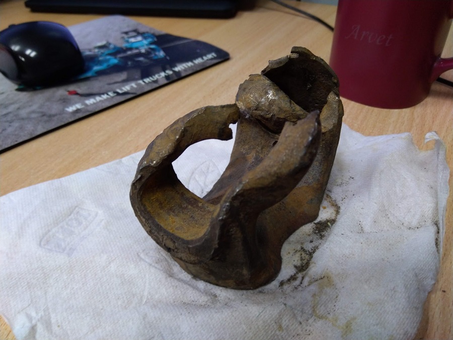

See liha kasvatamine võib lõppeda metalli struktuuri lagunemisega.
Küsimus, palju on nähtud katkist kardaaniristi? Aga kui palju lõhkiseid silmasid?
Sellest lähtuvalt soovitaks kasutada 32mm risti. Ja kui teine pool on 35, saab sinna sisse puksi teha. Katalooge lapates võib ka risti leida mille kausid erinevad, või siis risti tapi mõõdu järgi erinevad kausid leida. Silma suuremaks hööveldamine on ilmselt halvim varant, ilmselt saab parem isegi kahvli vahetamine. Kahvli alt on võll piisavalt jäme, et sinna korralik keevisühendus toota.
Väike illustratsioon ka, õudusunenägude tekitamiseks:

Ideid juba tuleb, ootan selle võlli ära ja siis vaatab ja otsustab.
totu kirjutas: Väike illustratsioon ka, õudusunenägude tekitamiseks:
Neid ööfilme on endalgi küllaga ja aina huvitavamaks läheb :lol:
