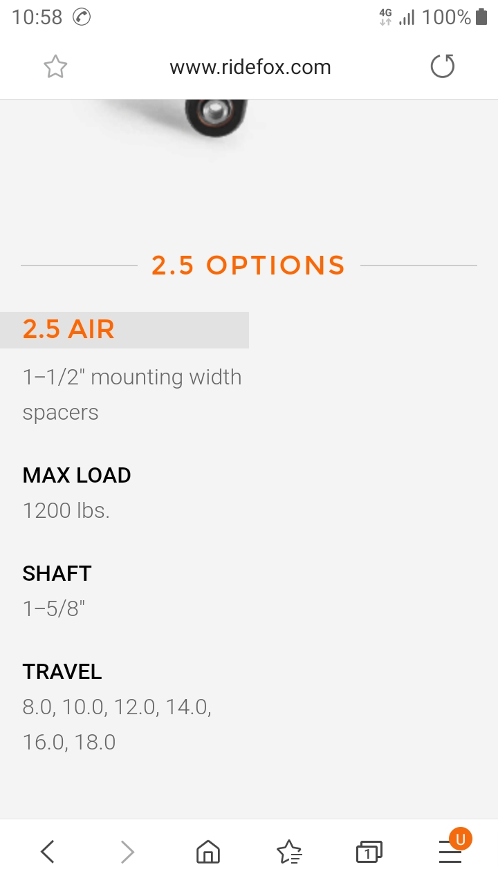

Mis oleks siis see vajalik sillakäik?
Ise olen mõelnud nii 400, aga sillakäikku on rohkemkui vaja.
Sillad kinnitus on 4link , V-tala ja vardad.
Auto raskusega ongi veel nii,et ei tea ,aga lähiajal peaks enamvähem saamavajalik pudru külge, eks siis kaalub üle. Eks ta sinna 2tonni alla võik tulla(loodan)
Ma saa aru et ORI kannatas max 860 kg, et veel töötaks(ilma vedruta)
teiste (odavamate) analoogidega ei tea seda numbrit.
Hea oleks ju panna ilma vedruta ja asi valmis.
Seda ka et kõik amordi kinnitused on veel tegematta ja hea olekski enne selgusele jõuda milline amort valida.
Nii et ei väsi kordamast palun, palun nõu ja vihjeid.
proovin siis sealt midagi valida.

Kui 40cm siis 16". Kui 1200lbs on maksimaalne lubatud kaal siis 550kg. Ei tea aga eeldan, et see on maksimaalne kaal, sellest suuremat ei tohiks tekkida ka tänu inertsile.
Screenshot_20200111-105831_Samsung Internet.jpg (87.08 KiB) Vaadatud 5499 korda

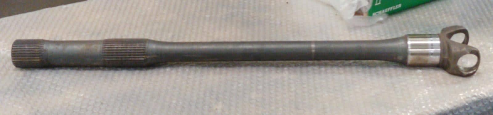

Nüüd lõpuks leitud selline pooltelg ,aga sellel tuleb kardaaniristi ava 32mm 35 mm ümber teha.
Kes suudab aidata või kelle poole pöörduda.

KarlReimann
Postitusi: 585
Re: No nii- läheb lahti!
Võimalusel pane kardaani ristile kaks suuremat kaussi.
Parandan: Vaja on kaks väiksemat kaussi hoopis.

heeringas kirjutas:Nüüd lõpuks leitud selline pooltelg ,aga sellel tuleb kardaaniristi ava 32mm 35 mm ümber teha.
No pagan küll, kui raske on selgelt kirjutada, mida siis ikkagi teha vaja on?
Kas hetkel on 32mm ja sul on vaja see ava 35mm peale ümber teha? Kas seal liha selleks üldse on?
Või sul on vaja ol.ol ava, mis on läbimõõduga 35 mm ja su risti kaus on väiksem...
