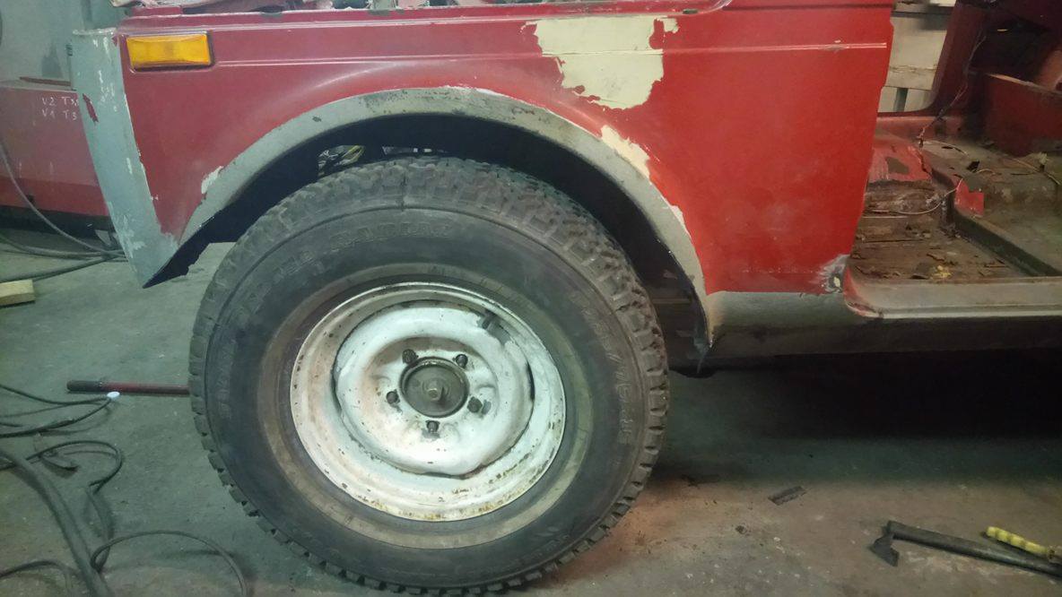

Viimasle pildile kommentaariks.
Seda nurka tasuks võimalusel veidi õgvendad ja lühenaks teha.
Näiteks siin pildil toodud asendis (üks ratss koopa laes kinni) läks taganurk juba pea aegu vastu maad (teise tagaratta all oli kerge kraavi moodustis)

[quote="Landy"]Viimasle pildile kommentaariks.
Seda nurka oli kindlasti plaanis lühemaks lõigata, praegu lihtsalt sai nii külge, pärast lõikab parajaks. Aga tänud tähelepanu juhtimast!

Tere, Vahepeal natuke jälle garages toimetatud. Tagumiste nurkade plekitööd said lõpetatud.

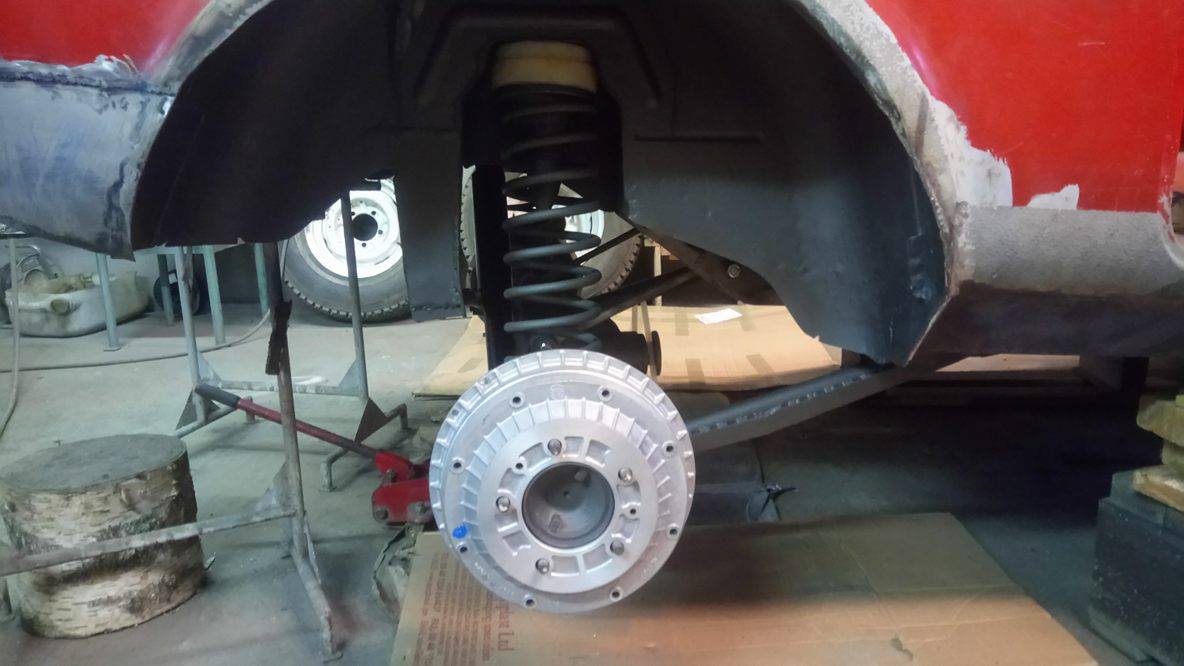

Sild sai ka uuesti alla ,nissan x tralei amordid osutusid ainult üks cm pikemaks , seetõttu tõime ülemised amordikinnitused kuskil 4 cm allapoole. amordid originaalidega võrreldes on kindlasti tugevamad ja kvaliteetsemad.
Orginaal paraleelvaras alla proovitud. Jõudsime katseeksitusmeetodil järeldusele, et varda peaks tegema 2,3 cm pikem siis jääks sild oma õigesse asendisse. Lühikesed pikkivardad teeme ka pikemaks. pikkus on veel kalkuleerimisel.
rehv 215/75/15 koos 5 cm tõstega,

rehv 235/75/15 . Arvatavasti hakkame kasutama kahte jooksu velge, valuvelg tänavasõiduks (softi poolepealt) ja plekkidele ostame uued (235/75/15) metsa rattad.

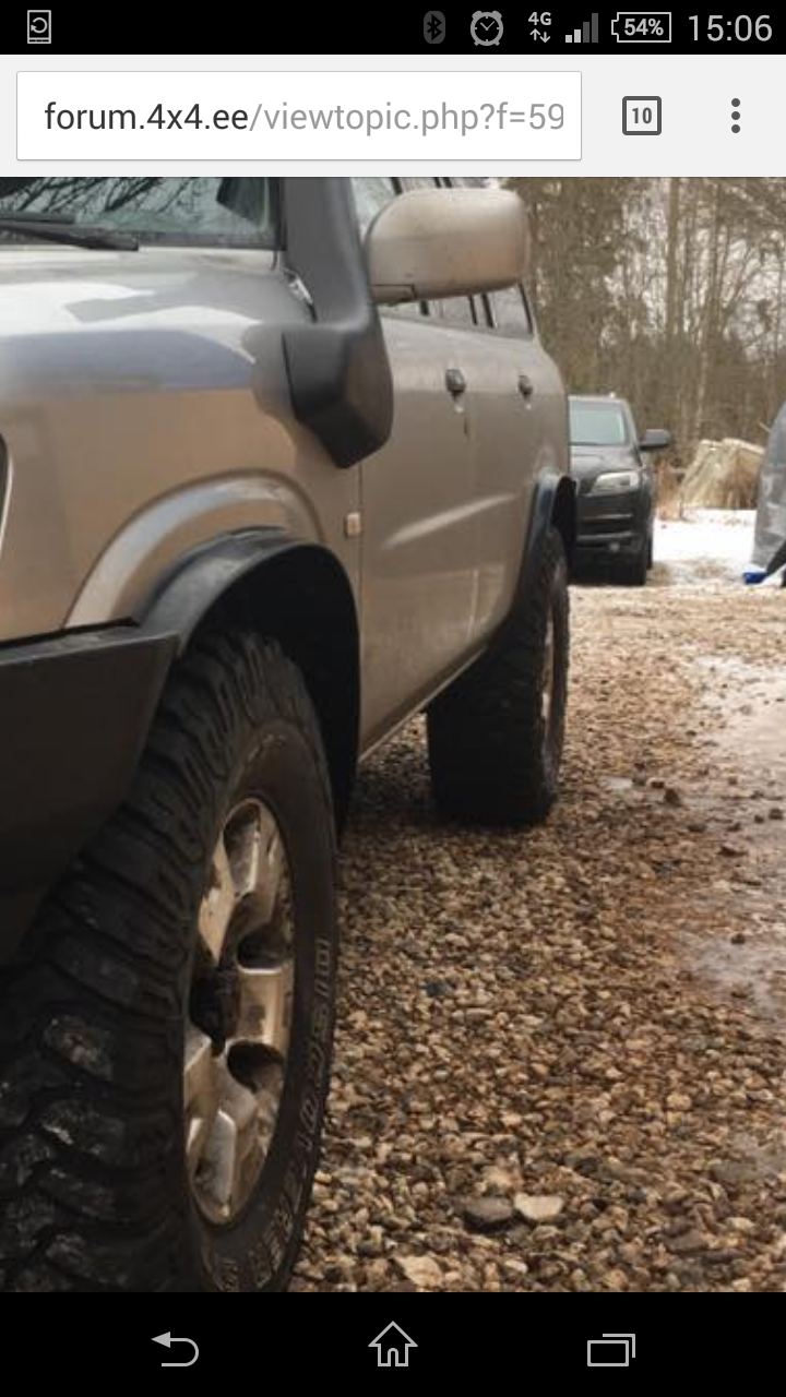

Tiivakaarte laiendamiseks oleme mõelnud midagi sellist nagu pildil.
[/quote]
Neid laiendeid on suht lihtne paigaldada kui võtad servas oleva traadi seest välja. Siis saad vähe paremini auto järgi need valmis painutada ja lõigata. Peale seda kui kummiosa küles, siis lükkad traadi sisse tagasi. Põhiline probleem nende paigaldamisel on korralik kinnituskohtade korrosiooni tõrje.

tagumised tiivakaared said lõpetatud jah. tagumisel otsal sai vana plekki natuke maha lõigatud, siis sinna läks uus plekk õige pikkusige nii , et ulatus täpselt välimise tiiva plekini. Ja esimesele otsas sai ka jupp plekki lisatud , et sisemine koopaplekk ulatuks ilusti tiivani. Kui garaazi uuesti jõuan saan pildi teha.Nifa21 kirjutas:Kas tagumised tiiva ääred keevitasid kinni. Kuidas tegid?

Meil tekib sellega ka kindlasti probleeme , et tiivakaared otsatest lõigatud ja pole kogu ulatuses enam ühtlast ranti. Aga eks peab vähe veel mõtlema seda asja.kolks kirjutas:Tiivakaarte laiendamiseks oleme mõelnud midagi sellist nagu pildil.
Kuidas muidu need laiendid kinnitasid kas neetide, kruvidega või veel millegi muuga?

Esimestega oli lihtne. sinna pidi ainult mõne kruvi juurde panema. Patroilil on logari kinnituskruvid õige koha peal. Tagumised läksid esialgu kruvidele. Kuid on ostetud juba keermestatud tõmbepesad et tulevikus saab need paika ja lähevad ikka poltidele. Praegu on jah kruvidega,(korrosiooni tõrje ja hameritega kokku mökerdatud aga kruvidega ei saa seda õiget tulemust) kuna läks kiireks sest siin valgamaal on üks politseimees kellele ma kohe korralikult ette jäin nende koopast väljaulatuvate ratastega.(iga kord kui nägi, nii kohe kinni pidas et küsida millal korda saab antud puudusRom2121 kirjutas:Meil tekib sellega ka kindlasti probleeme , et tiivakaared otsatest lõigatud ja pole kogu ulatuses enam ühtlast ranti. Aga eks peab vähe veel mõtlema seda asja.kolks kirjutas:Tiivakaarte laiendamiseks oleme mõelnud midagi sellist nagu pildil.

Tere. natuke jälle autojuures toimetatud. tagasilla pikkivardad (lühemad) ja paraleervarras said pikemaks tehtud , tugevndatud , värvitud, uued puksid sisse ja alla.

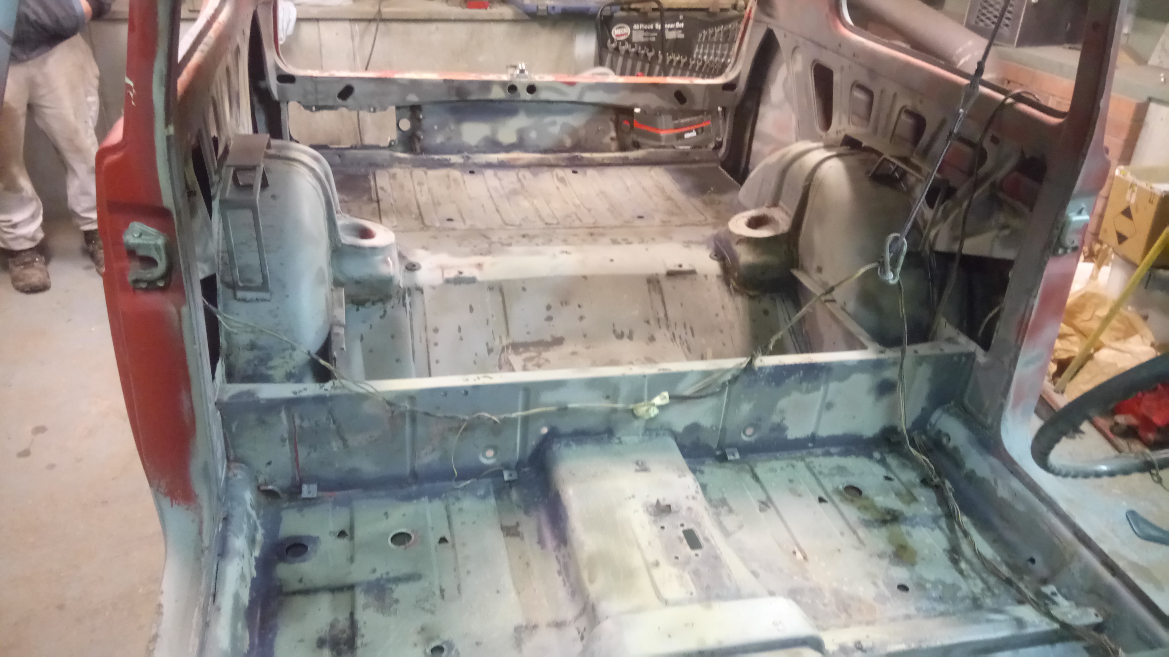

Salongis sai ka plektöid tehtud.

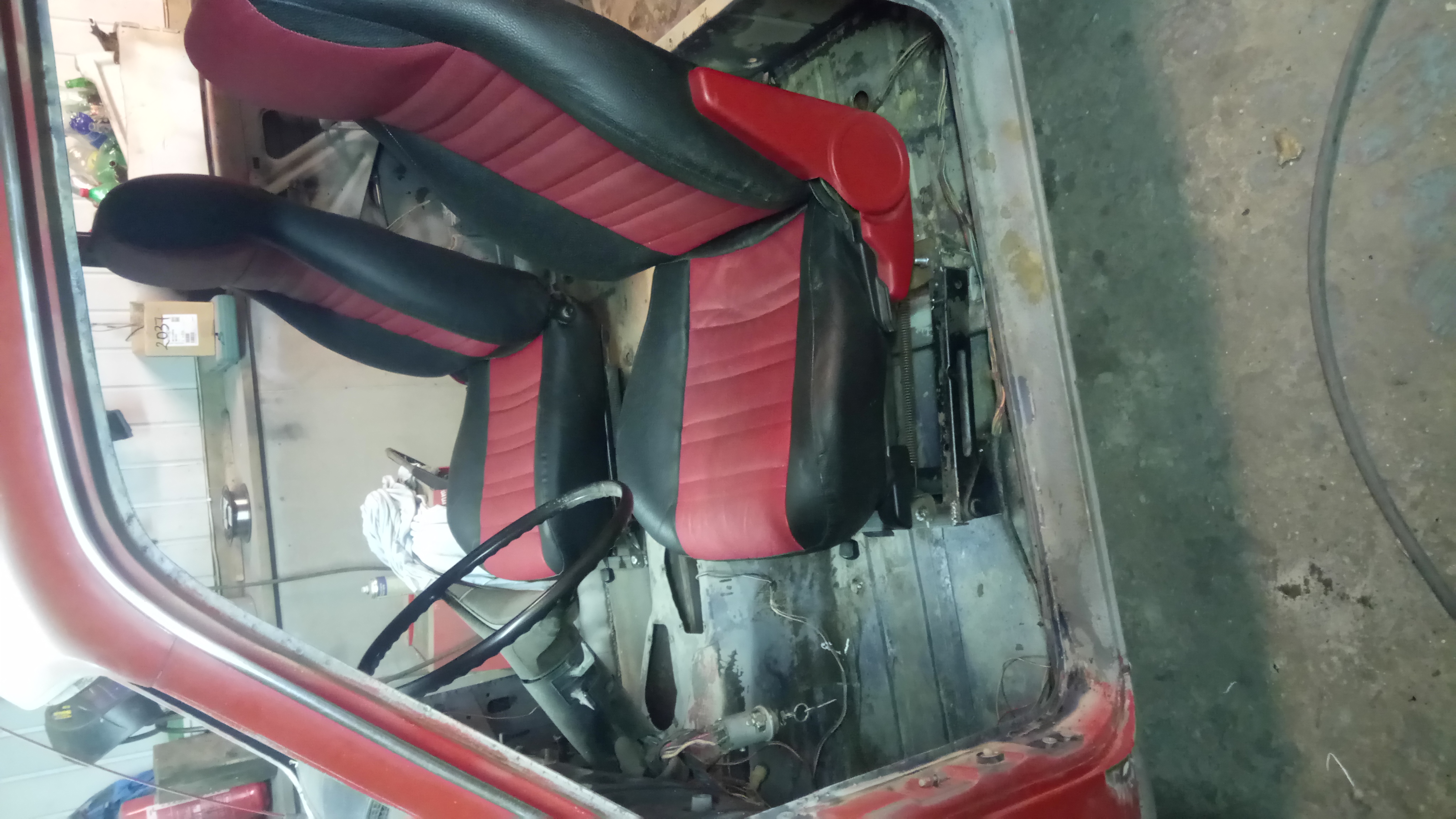

Tere. vahepeal jälle toimetatud auto juures. sisemiste karpide keevitus sai lõpetatud. salong ja kapotialune liivapritsiga puhtaks lastud ja roostemuundur peale.
Sai ka nahkistmed soetatud ja kruvisime külge. kasutasime ära originaal istmete raame ja istmed saab tagumisest otsat üles tõsta, et tagumisele istmele parem minna oleks.
