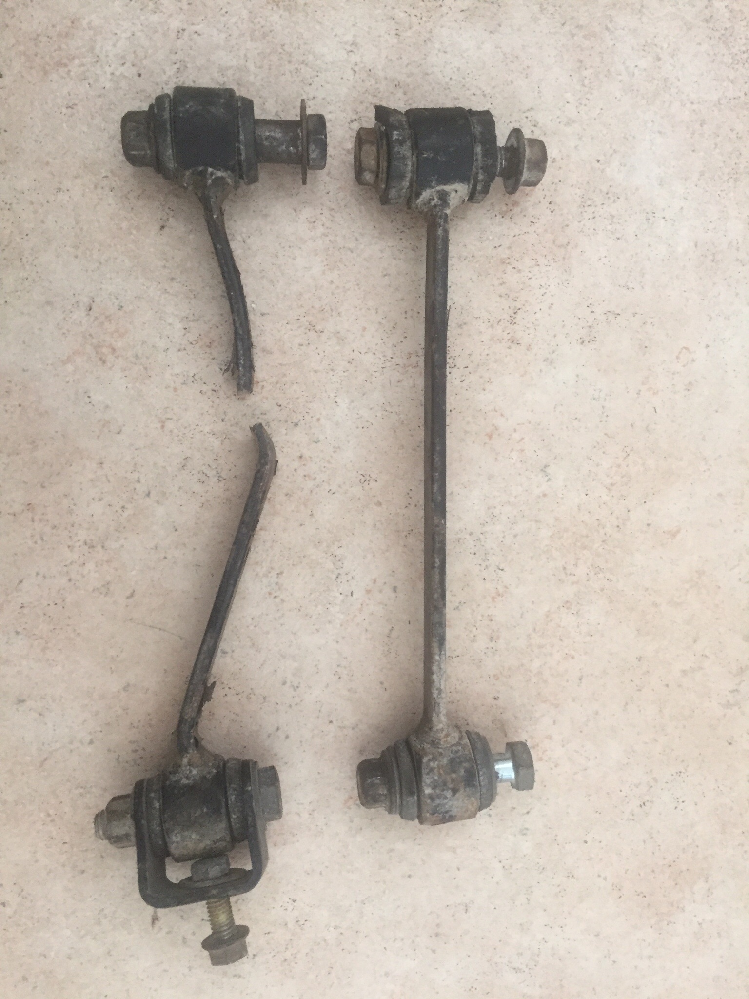

vōtsin küljest ja 29cm on nad pikad. Mis mōōduga sul need on????
Tundub et Saab ka lühemaid panna....
Hetkel mōlemad küljest ära... Eks homme paista kuidas sõita on.

Lühem varras ei lähe autot greeni ajades koopasse kinni ja kiirkinnituse mõte on see et maanteel sõites kasutad varrast kui aga metsa greeni kohtadesse lähed siis lased vardad lahti väikse käe liigutusega ja esisild saab vabalt liikuda. tagasi maanteele jõudes saad stabika külge panna ja auto on jälle maantee valmis.Tõste üks mõtetest amordi võimalikult pikk käik maastikul mida segab stabikas maastikul. Selleks et rattas ülevalt koopassse ei käiks pead 4" tõstega läbilöögi puksi oluliselt allapoole tooma . Minul oma 6" tõstega tuli vist 3-4 korda ümber teha enne kui õige vahe teada sain katsetuste teel.

Ise keevitasid kokku? Vb teed veel neid?mis lahendus taga oleks...
Aega läheb aga asja saab...

Suur tänu hea info.... Kuid kaldun ka seda teed kas üldse küljest minema või lühemad vardad.... Homme katsetan kuidas ilma sõita on....jah läbilöögi padi sel kuidagi väike vahe.... Peab muutma... Kindlasti.... Kuna üks vigane ka... Iseasi kuidas neid vahetatakse....

Läbilöögi puksi pead kinlasti alla viima ja aja auto greeni nii et rattas koopas kinni ja siis pead alt mõõtma hakkama palju täpselt antud tõste puhul puksi allapoole lasta. Mõõda ratta ja koopa vahelist vahet arvestusega et kummipuksi maksimaalselt kokkusurudes saaks rattas ikka liikuda.

Võta ära stabikad muidugi eest kui ka tagant. Ei muutu häirivaks.

Aityma... Saab kindlalt proovitud...
Nii sai siis sõidetud ja proovitud õigust räägite egas eriti vahet pole... Kuid hetkel tegin lühemaks ja keevitasin kokku. Eks siis paista kaua kestavad.... Tänud kaasa mõtlemast.
