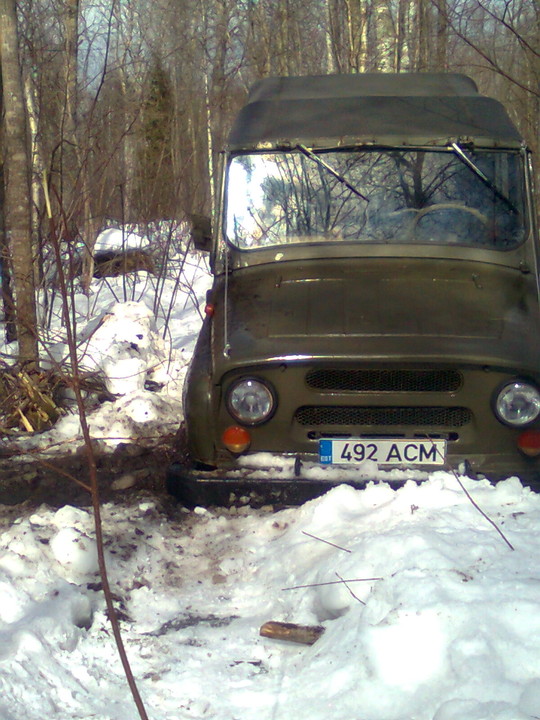

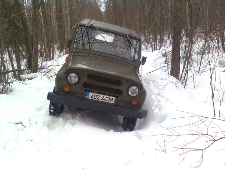

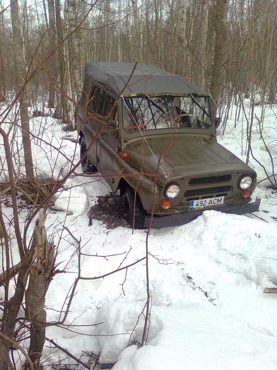

Mõned meeleolu pildid. Sai tehtud väike metsaring mis venis järgmise päeva hommikuni.
Ootamatult sügav kraav ja kännu otsa vajusime ka. Muidu oleks vb. tagurpidi välja tulnud

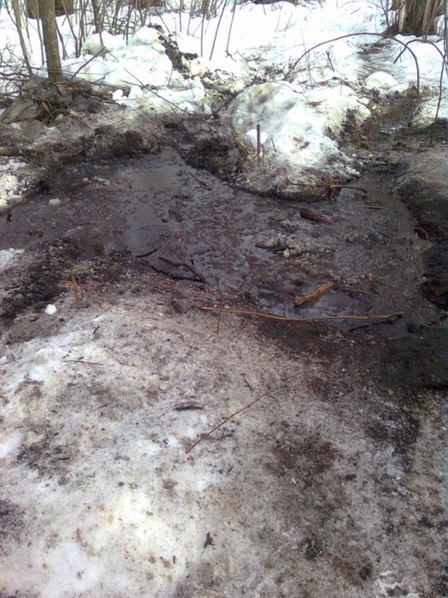

Järgi jäi selline auk. Ei tundu suur, aga kinni ta oli.
Üldiselt jäin rahule, olgugi, et esisild oli öö läbi vee all. Hommikul sõber tuli tõstis esiotsa välja traktoriga ja oligi mingi poole tunniga käes. ise jamasime kuskil 6 tundi, et ikka oma jõududega välja saaks. Latt tungraud oleks ka päästnud suht kindlalt, aga seda pole veel.
Mõnus "spordipäev" oli.
