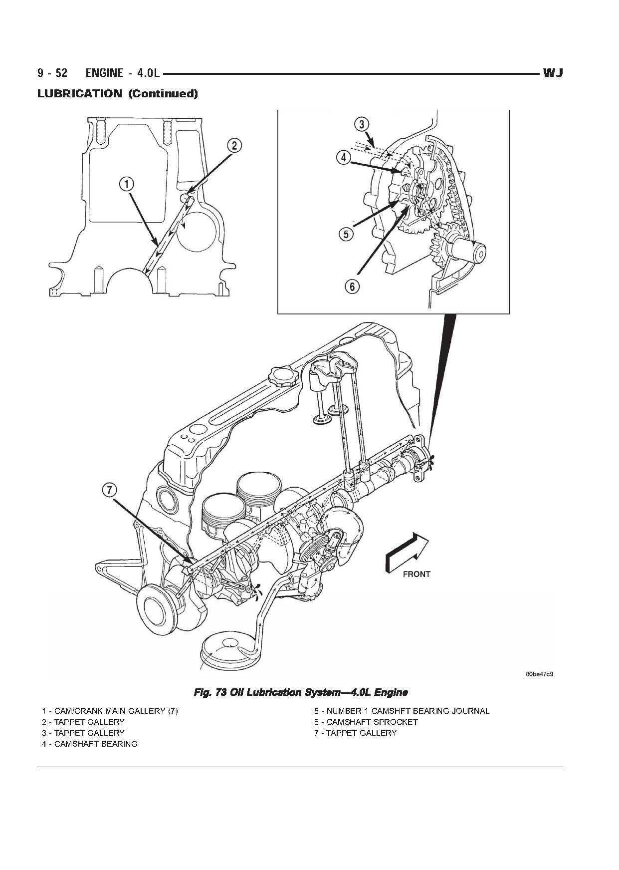

donalds kirjutas:Küsimus suurele ringile, kas õlirõhu andur mõõdab enne või peale filtrit rõhku?
Sa ei saa niimoodi küsimust püstitada, sest andur pole enne ega peale filtrit. Filter on paralleelselt õlimagistraaliga, aga andur on õlimagistraalis.

Postitas lzv8q
Paralleelselt see filter õlirmagistraaliga nüüd küll ei ole. Skeemil andurit ei paista aga loogiliselt peaks andur asuma peale filtrit. Mõõdetakse ju süsteemi õlirõhku mitte õlipumba rõhku. Tehase manualis siis niisugune jutt.
OPERATION
The pump draws oil through the screen and inlet
tube from the sump at the rear of the oil pan. The oil
is driven between the drive and idler gears and
pump body, then forced through the outlet to the
block. An oil gallery in the block channels the oil to
the inlet side of the full flow oil filter. After passing
through the filter element, the oil passes from the
center outlet of the filter through an oil gallery that
channels the oil up to the main gallery which
extends the entire length of the block.
Jeep .jpg (140.83 KiB) Vaadatud 1488 korda

Postitas ibra
Minu viga. Kõigepealt läbib jah filtri ja siis õlimagistraali, kus on andur. See paralleelne õlimagistraaliga on või pannakse õliradiaator, sellel autol vist mitte.
