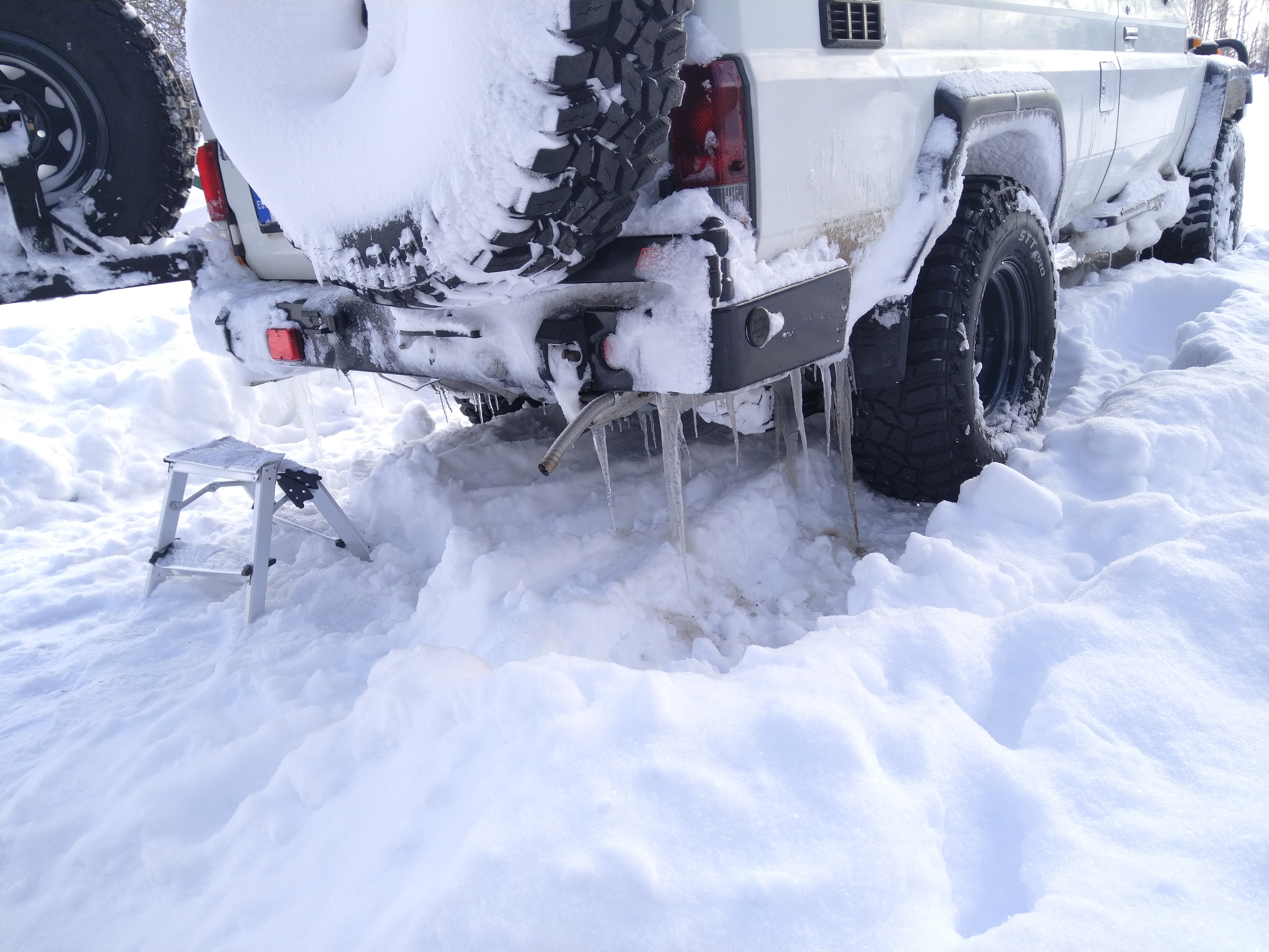

Kolm ööd sai testitud. Mõlemal autol samad seadmed, toimivad nii kuis vaja.
Juhtimine on nagu on aga pmst toimib see ka. 2kw on LC 78-l täitsa ok. Öösel tiksus nr2 peal (kokku on 6 astet).
Ahi töötab!.jpg (5.45 MiB) Vaadatud 3939 korda

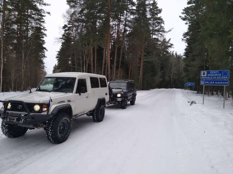

Autost terves plaanis pilti ka üles paned?
Ats30
Postitusi: 94
Liitunud: L Mär 07, 2020 2:06 pm
Re: HZJ 78 e. Bushtaxi 4x4 camperiks
Postitus Postitas Ats30 »

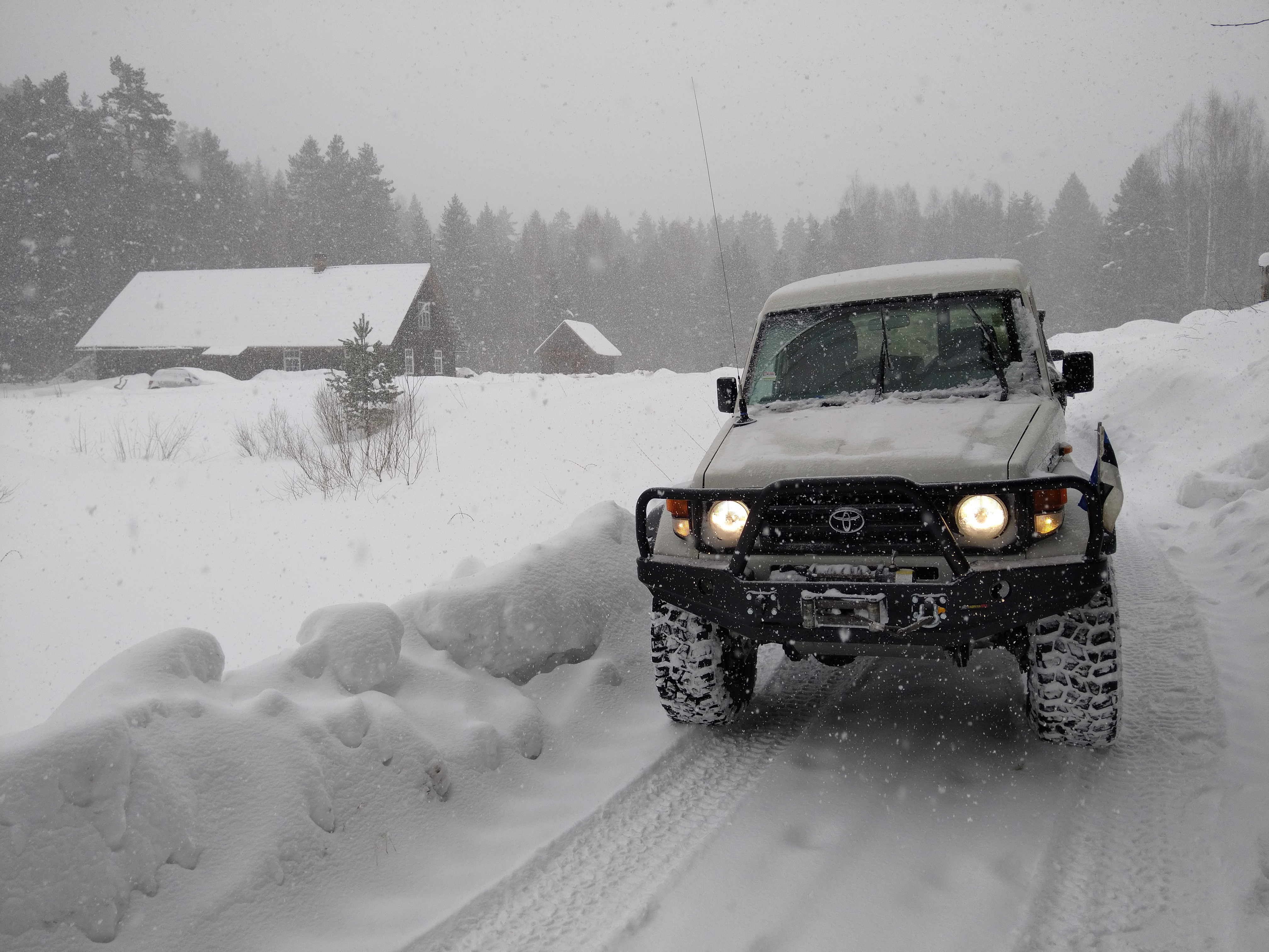

See konkreetne isend ei ole teema aluseks olev projektikas vaid "motivatsioonihoidja" kuniks projekt valmib. Muidu sama mudel, nö originaal kestas matkakas.
Polegi korralikke fotosid, viimasest sõidust midagi leidsin:
