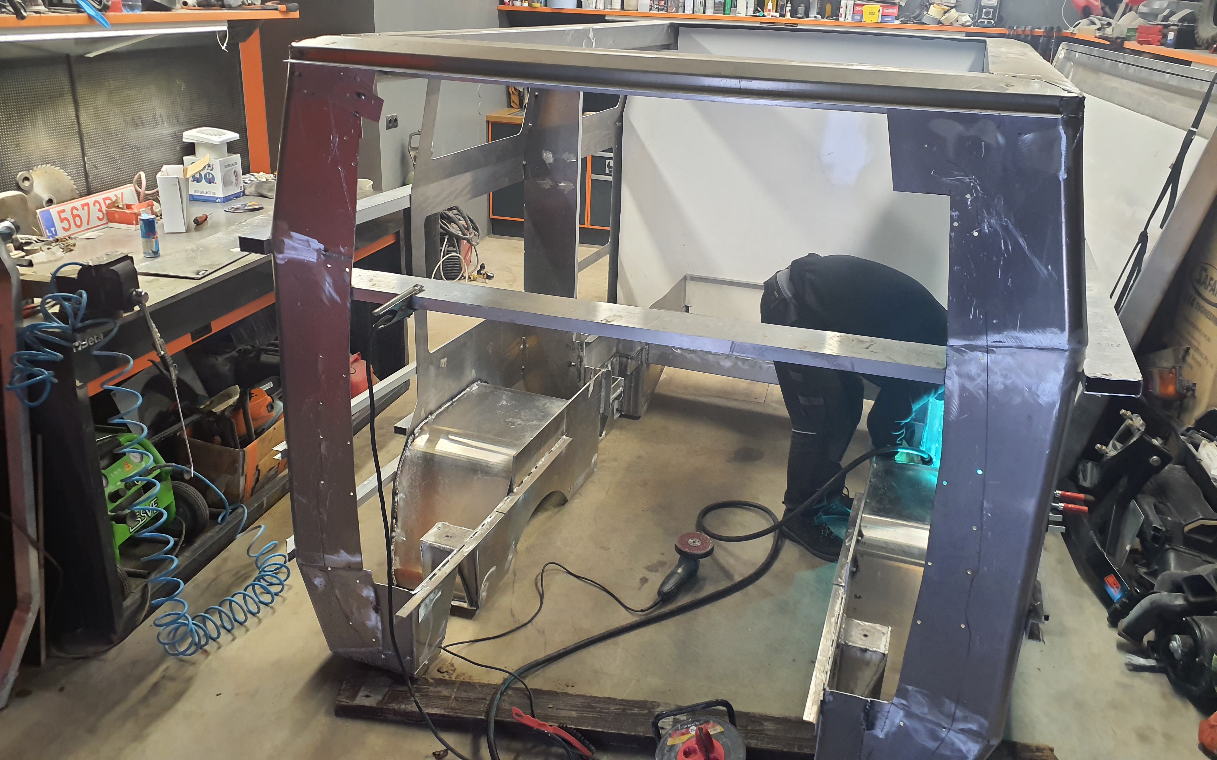

Vahepealsete reiside ja projekti tagasihoidliku progressi tõttu on jäänud postitustele pikk vahe sisse. Tööd siiski käivad ja asi liigub vaikselt ja vääramatult õiges suunas. Hetkel toimetame kuudi "välisvoodri" ja katuse kallal, tahaks uue aasta alguseks "karbi kinni" saada.

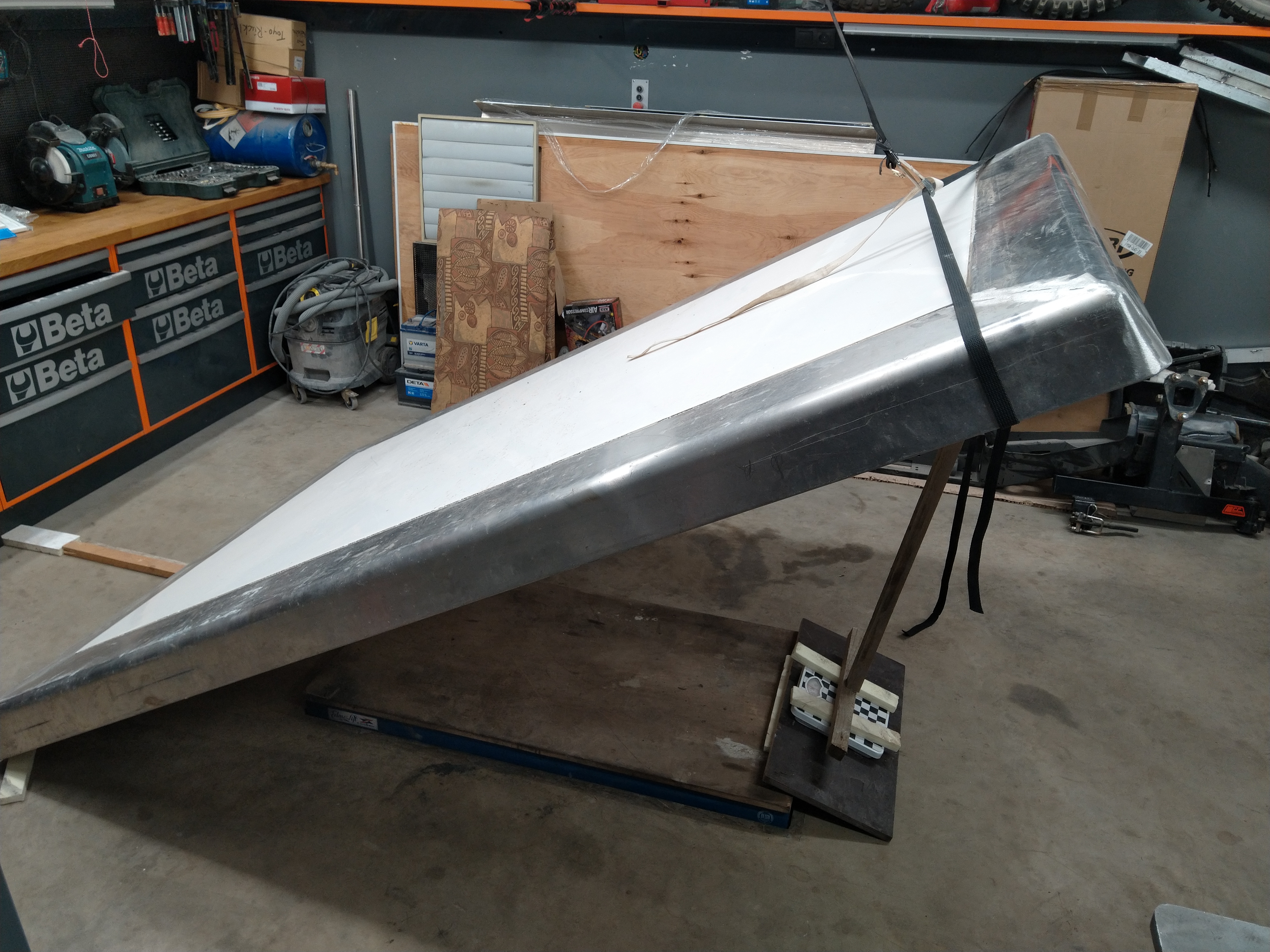

Postitatud: T Veebr 21, 2023 3:49 pm

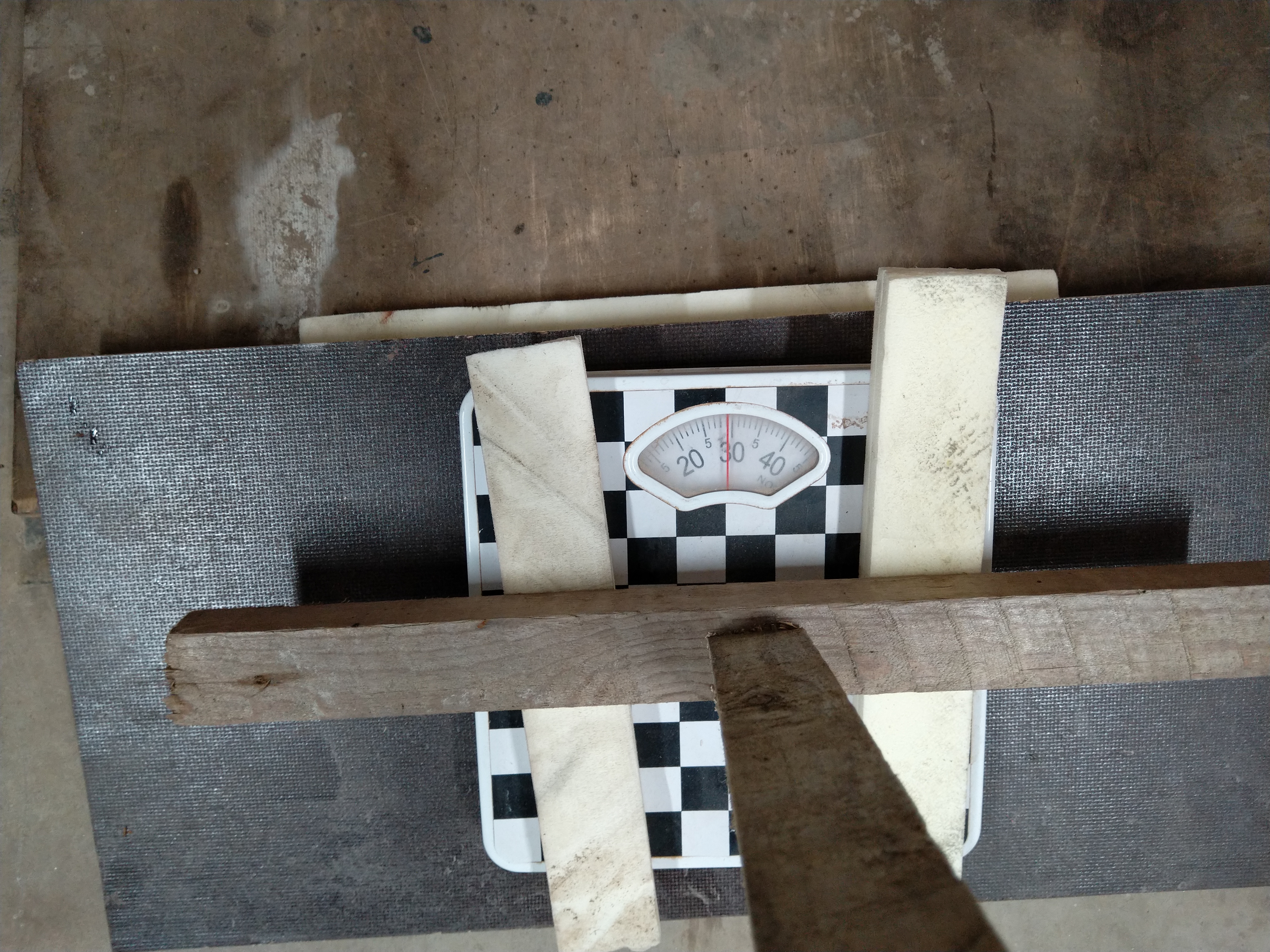

Postitas Maaks
Sellise "saunakaalu" kasutamine täpsemaks kaalumiseks oleks OK kaalu "normaalses" töövahemikus - alguses ja lõpus valetab suhteliselt palju :D
PS Ma kasutan pagasi kaalumiseks meetodit, kus "kaasa+kott" kaalust lahutatakse maha "kaasa" kaal - lennukile minnes on suht täpselt olnud.

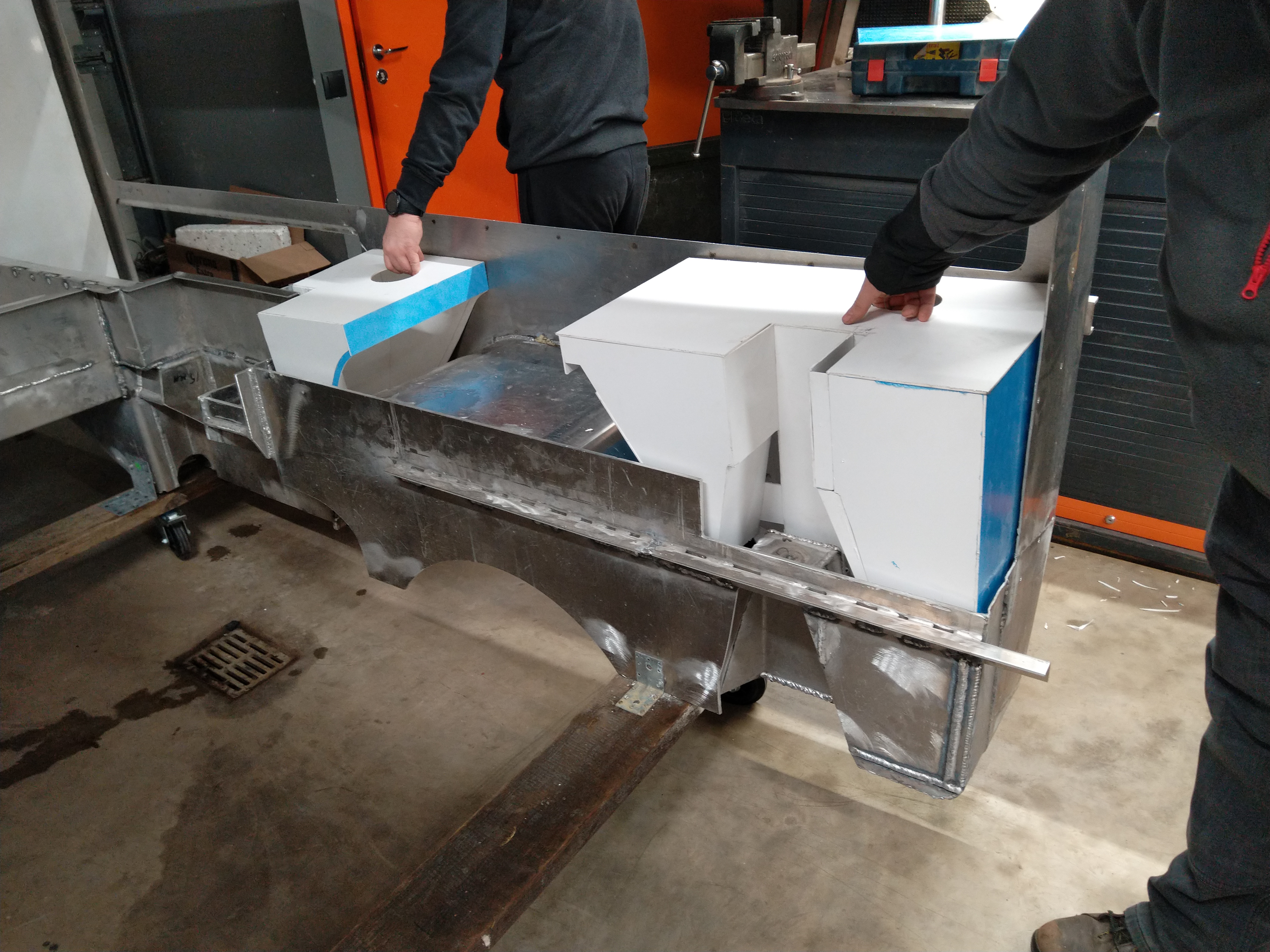

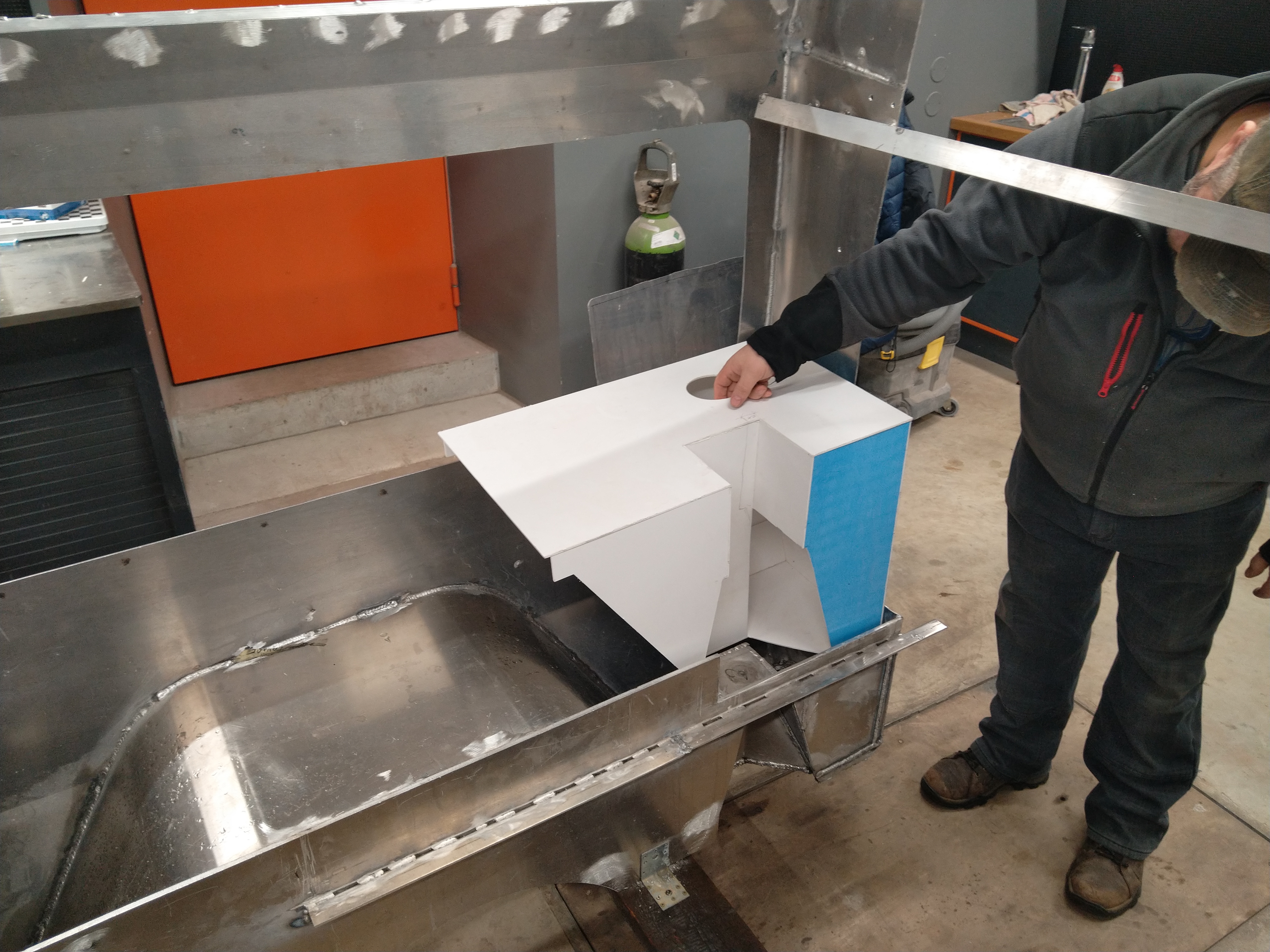

Camperis teatavasti on ruumi vähe ja kõik võimalikud õõnsused võiks omale funktsiooni saada/leida.Tagumiste porikoobaste kõrval on tobedad kohad mida on keeruline ratsionaalselt ära kasutada. Otsustasin sinna tekitada erikujuga veemahutid. Vasaku porikoopa kaks mahutit annavad kokku ca 100l mis on päris ok.

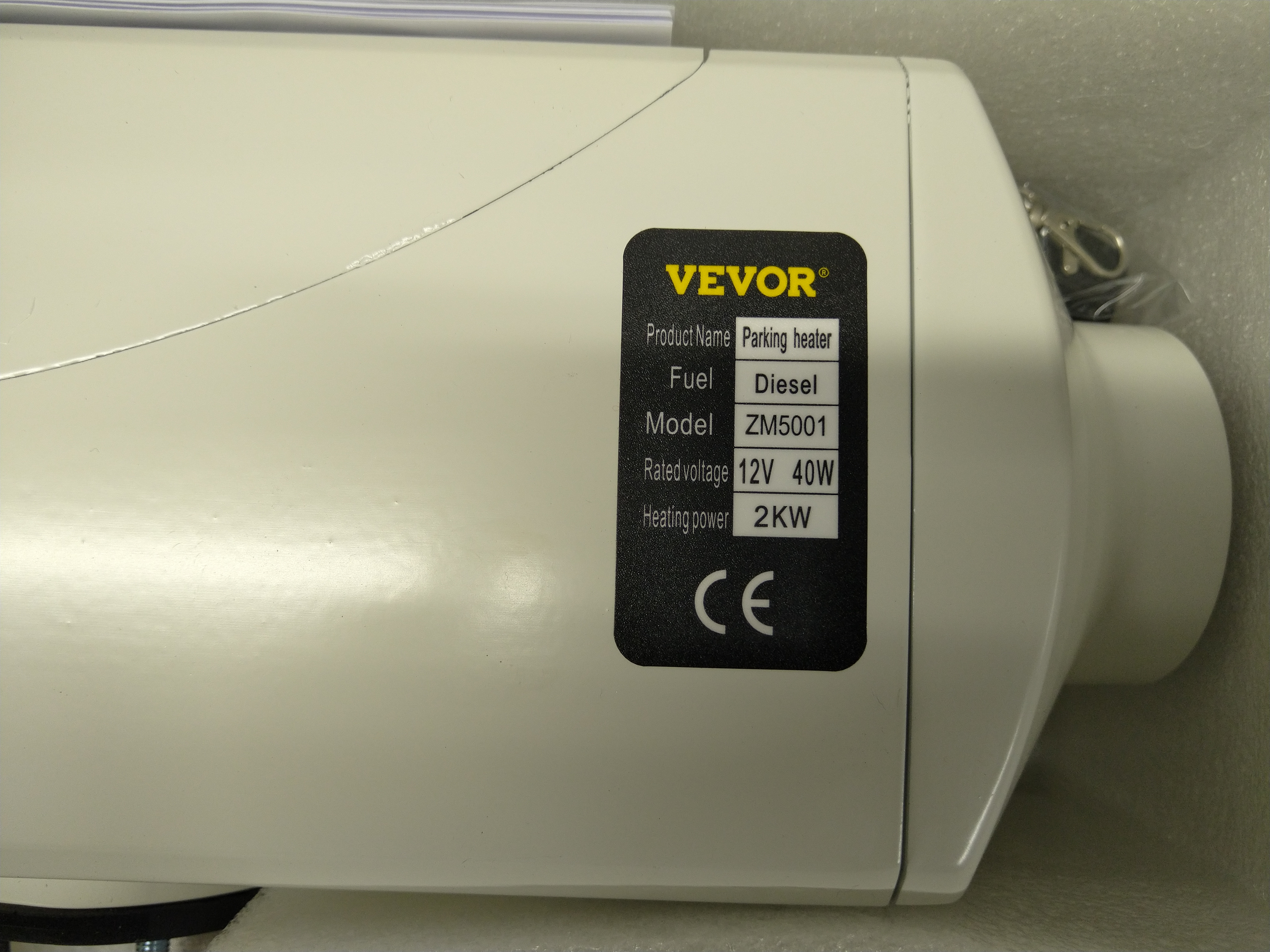

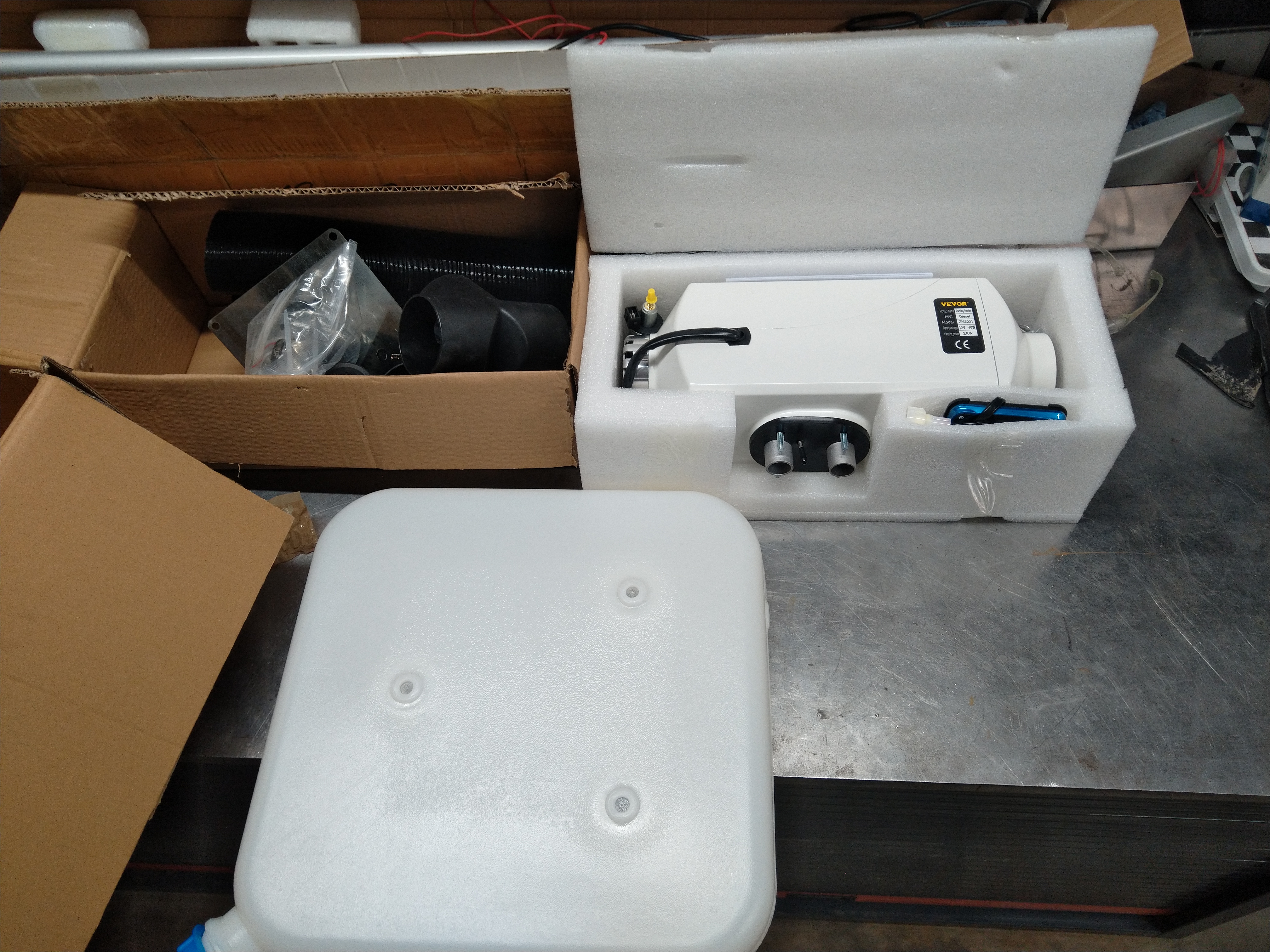

Saabus ahi.
Valik langes Hiina päritolu Vevori kasuks. Põhjuseks eelkõige hind mis koos transaga jäi suurusjärku 150€. Võrdluseks Ebersbacher ca 650€. Netiavarustes on tagasisidet igasugust aga silma jäi see et probleemidega, juhul kui need ilmnevad, tegeletakse kiirelt ja kohusetundlikult.
Vaatame kas läheb koolituskuluseks või saab sooja ka. Testime juba sel nv L-Eesti metsades.
Re: HZJ 78 e. Bushtaxi 4x4 camperiks
Postitatud: N Mär 09, 2023 12:24 am
Postitas Andrus Michelis
Mul tiksub tsiklibussis selline teist aastat, siiani muretult. Juhtploki funktsionaalsusele ma erilist rõhku ei paneks. Aga kui keerata soojemaks, siis soojemaks ka läheb. Pumba tiksumine hakkab ajudele mingist hetkest. Selle vastu on targemad leiutanud, et pump tuleb mingi kummijupi otsa vabalt rippuma panna. Ma ise pole viitsinud katsetada, ma eriti ei maga seal. Muidu täiesti töötav agregaat, eriti arvestades hinnakujundust.
Postitatud: N Mär 09, 2023 1:16 pm
Postitas Landy
Kas 2kW nii suurele saalilele lahjaks ei jöö? Mian olen Defenderitiele 5kW ja 8kW hiinakaid lasknud paigaldada ja seni pole probleemolenud.
