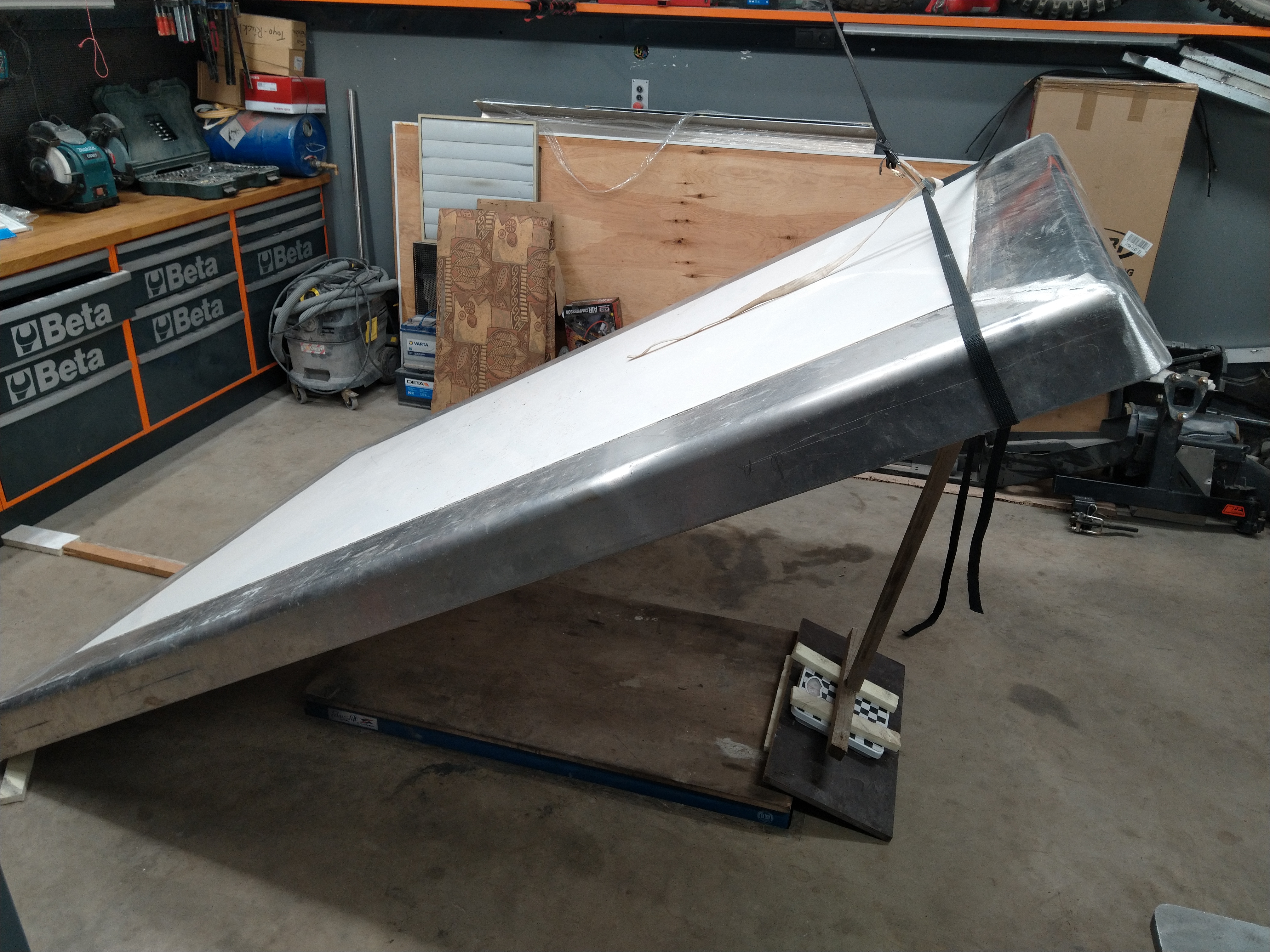

Vahepeal mõned kuud "komandeeringus" olnud projekt jõudis koju tagasi. Paar päeva on kulunud taastusravile. Haavad on parandatud, armid jäävad. Aga eks neid arme on ise ka tekitatud, tõenäoliselt tuleb seda võtta kui prototyybi ehitusega kaasnevat paratamatust.
Positiivse poolepealt nii palju et seinte paneelid on valmis ja ootavad paigaldamist. Ka katus on kokku liimitud. Järgmised tegevused ongi katuse avamise-sulgemise mehaanika välja töötamine ning ukse hinged-tihendid-lukud-lingid üheks tooteks disainida. Nii et oleks mugav kasutada, tolmu-ja vihmakindel nin näeks ka hea välja. Vaatame mis välja tuleb.

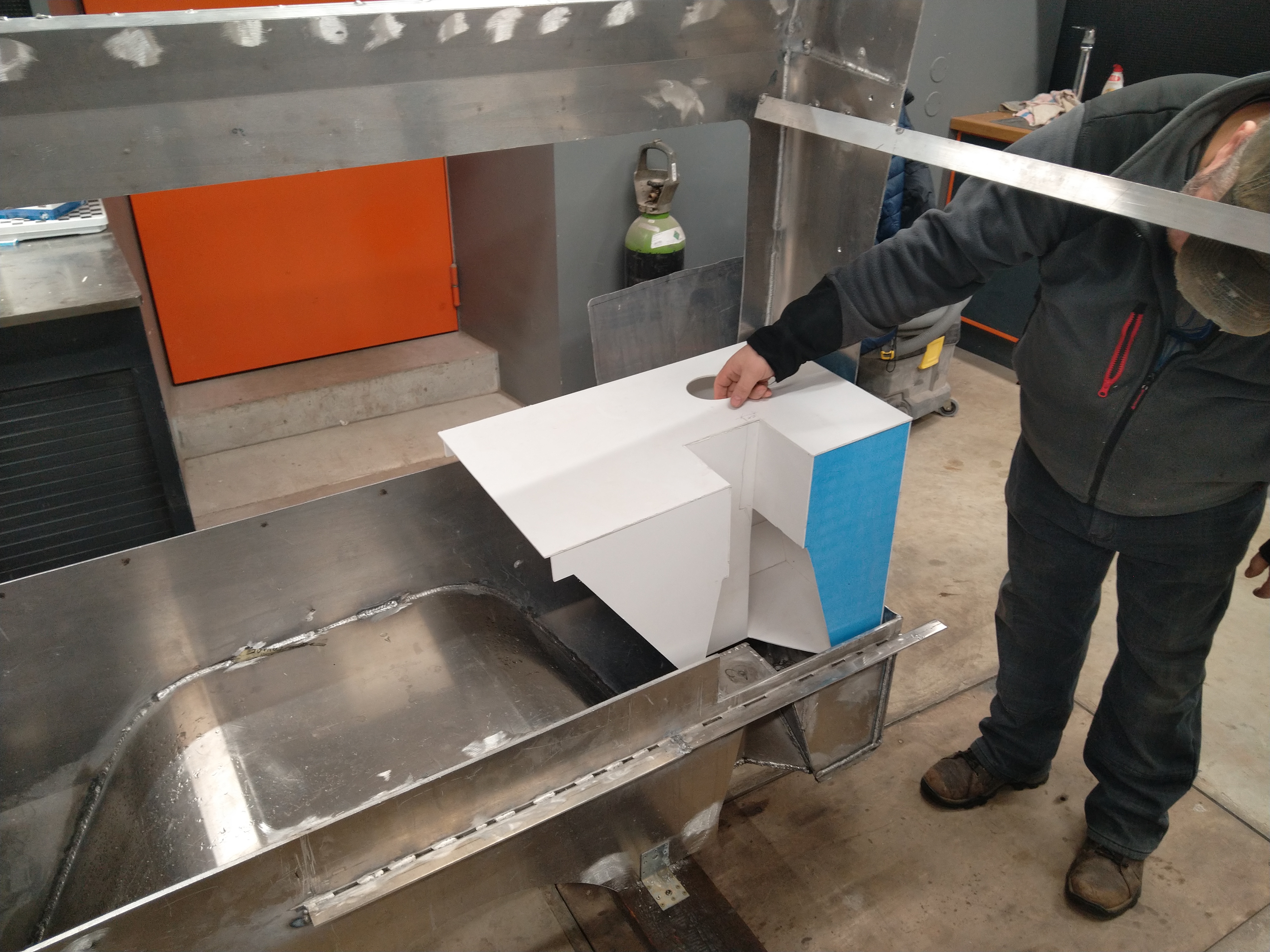

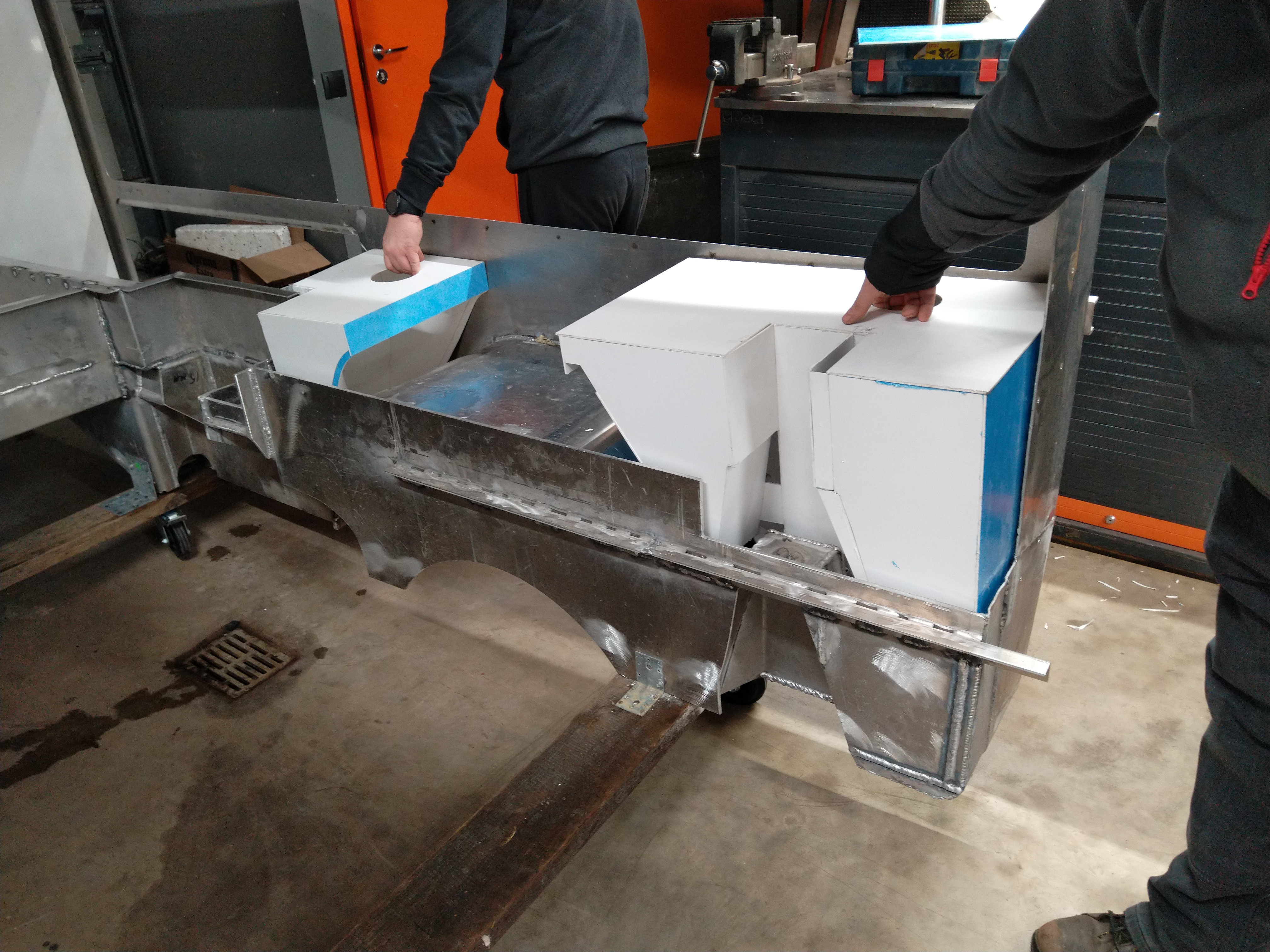

Camperis teatavasti on ruumi vähe ja kõik võimalikud õõnsused võiks omale funktsiooni saada/leida.Tagumiste porikoobaste kõrval on tobedad kohad mida on keeruline ratsionaalselt ära kasutada. Otsustasin sinna tekitada erikujuga veemahutid. Vasaku porikoopa kaks mahutit annavad kokku ca 100l mis on päris ok.

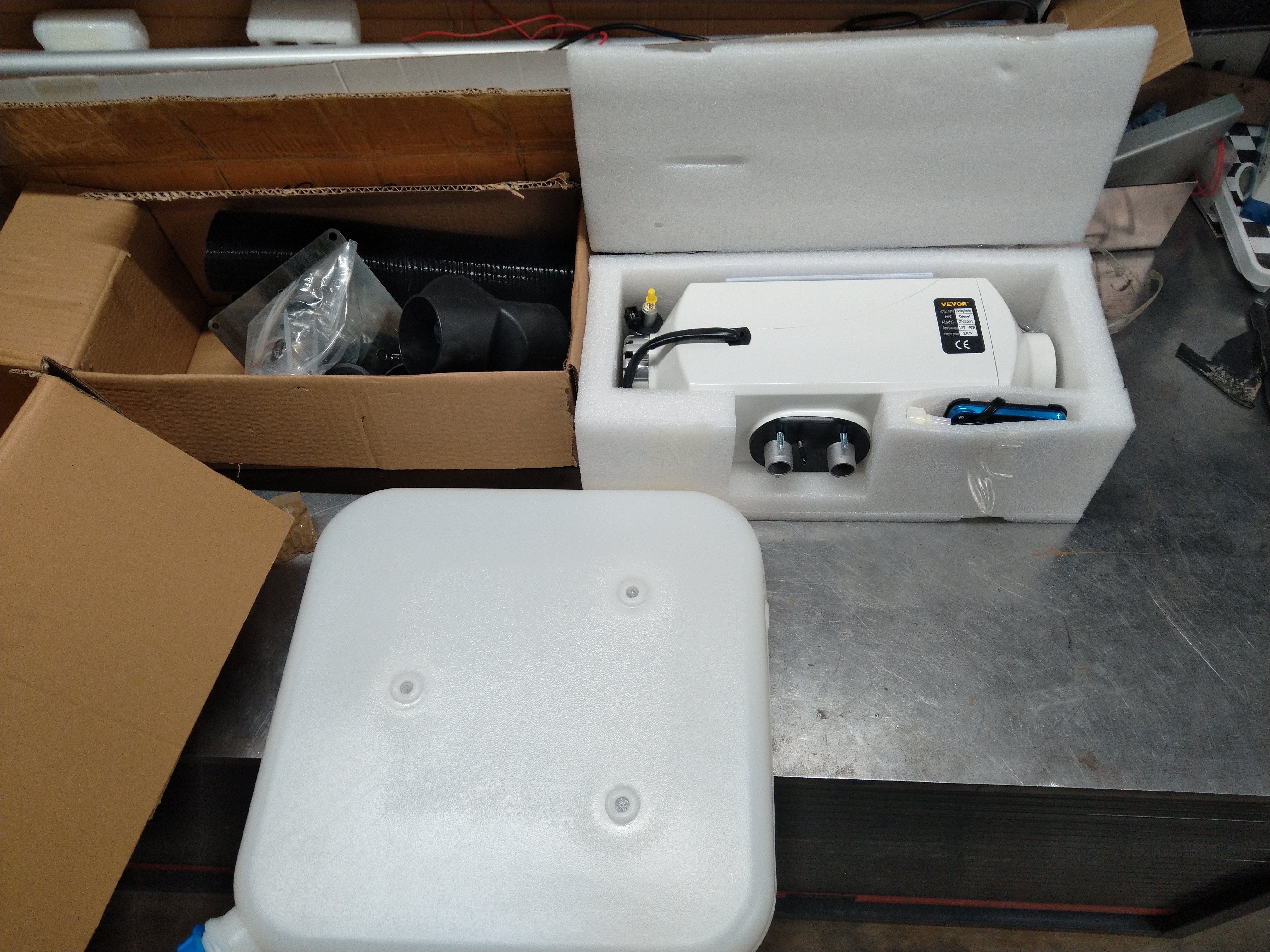

Saabus ahi.
Valik langes Hiina päritolu Vevori kasuks. Põhjuseks eelkõige hind mis koos transaga jäi suurusjärku 150€. Võrdluseks Ebersbacher ca 650€. Netiavarustes on tagasisidet igasugust aga silma jäi see et probleemidega, juhul kui need ilmnevad, tegeletakse kiirelt ja kohusetundlikult.
Vaatame kas läheb koolituskuluseks või saab sooja ka. Testime juba sel nv L-Eesti metsades.

Mul tiksub tsiklibussis selline teist aastat, siiani muretult. Juhtploki funktsionaalsusele ma erilist rõhku ei paneks. Aga kui keerata soojemaks, siis soojemaks ka läheb. Pumba tiksumine hakkab ajudele mingist hetkest. Selle vastu on targemad leiutanud, et pump tuleb mingi kummijupi otsa vabalt rippuma panna. Ma ise pole viitsinud katsetada, ma eriti ei maga seal. Muidu täiesti töötav agregaat, eriti arvestades hinnakujundust.

Kas 2kW nii suurele saalilele lahjaks ei jöö? Mian olen Defenderitiele 5kW ja 8kW hiinakaid lasknud paigaldada ja seni pole probleemolenud.
