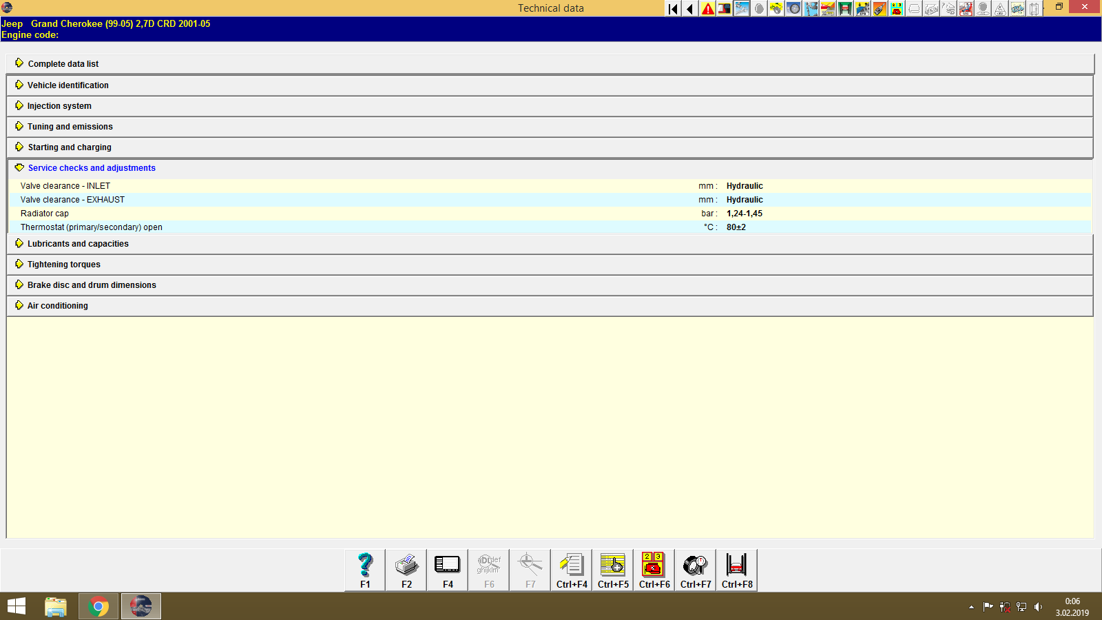

chero 2,7 cdr

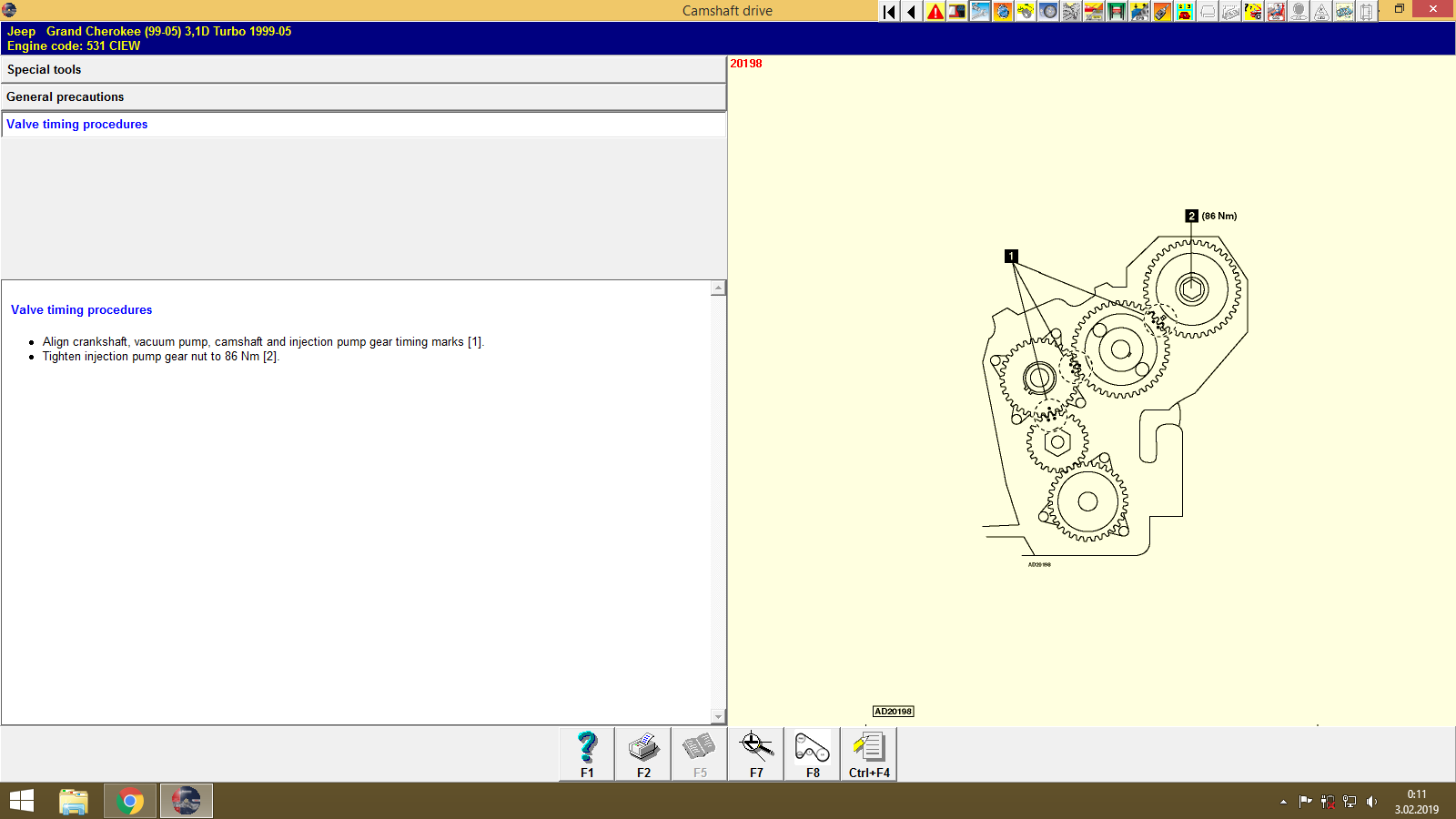

Jeep crand chero 3,1 103 KW 531 CIEW
Screenshot - 3_02.png (64.95 KiB) Vaadatud 4554 korda
Screenshot - 3_02 003.png (84.6 KiB) Vaadatud 4554 korda
Screenshot - 3_02 002.png (56.54 KiB) Vaadatud 4554 korda
meesmetsast22
Postitusi: 332
Re: Patrol 60, 61, navara-pickup, toyota..
grand chero 3,1
Screenshot - 3_02 004.png (59.03 KiB) Vaadatud 4554 korda
Screenshot - 3_02 005.png (75.84 KiB) Vaadatud 4554 korda

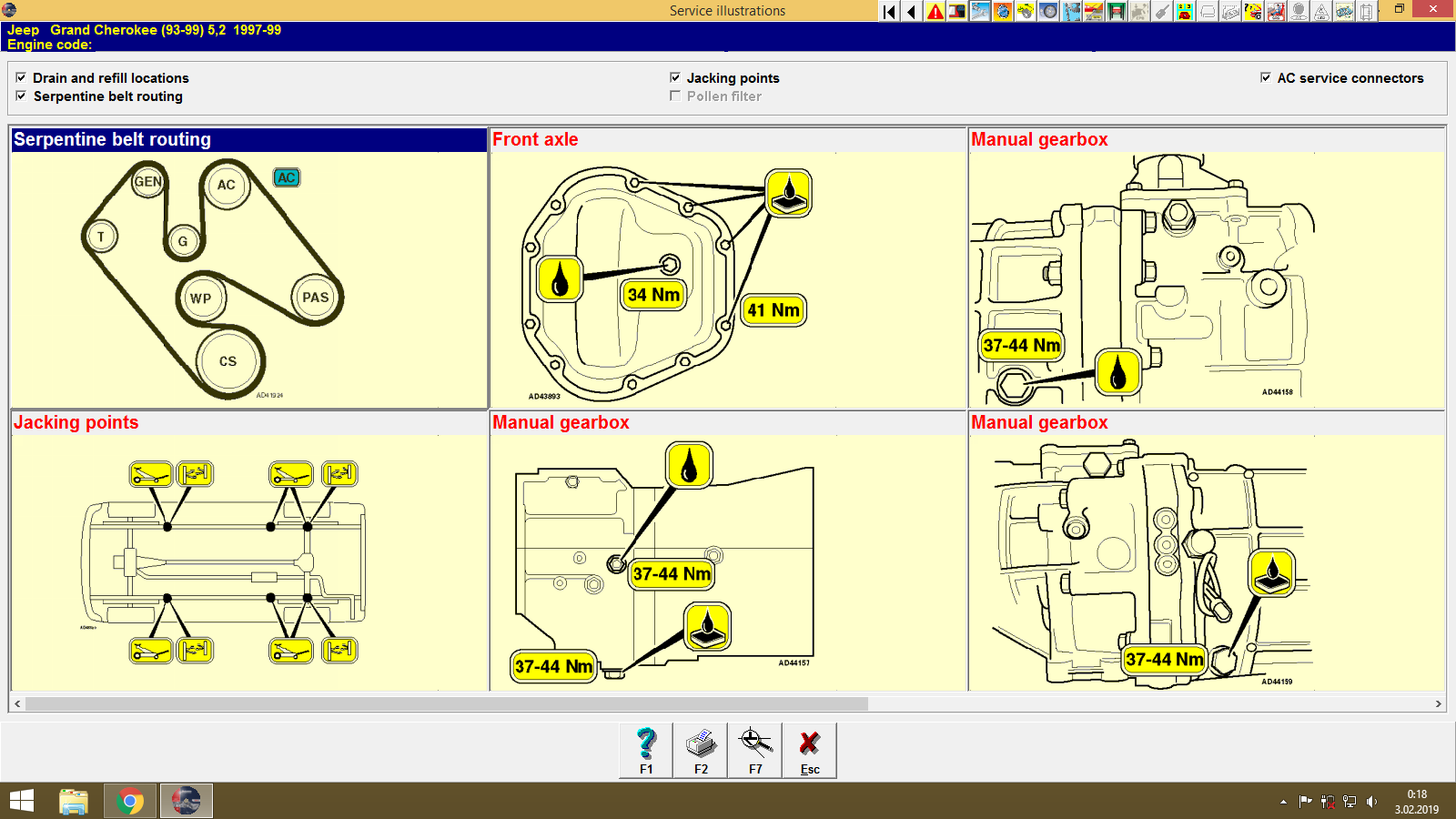

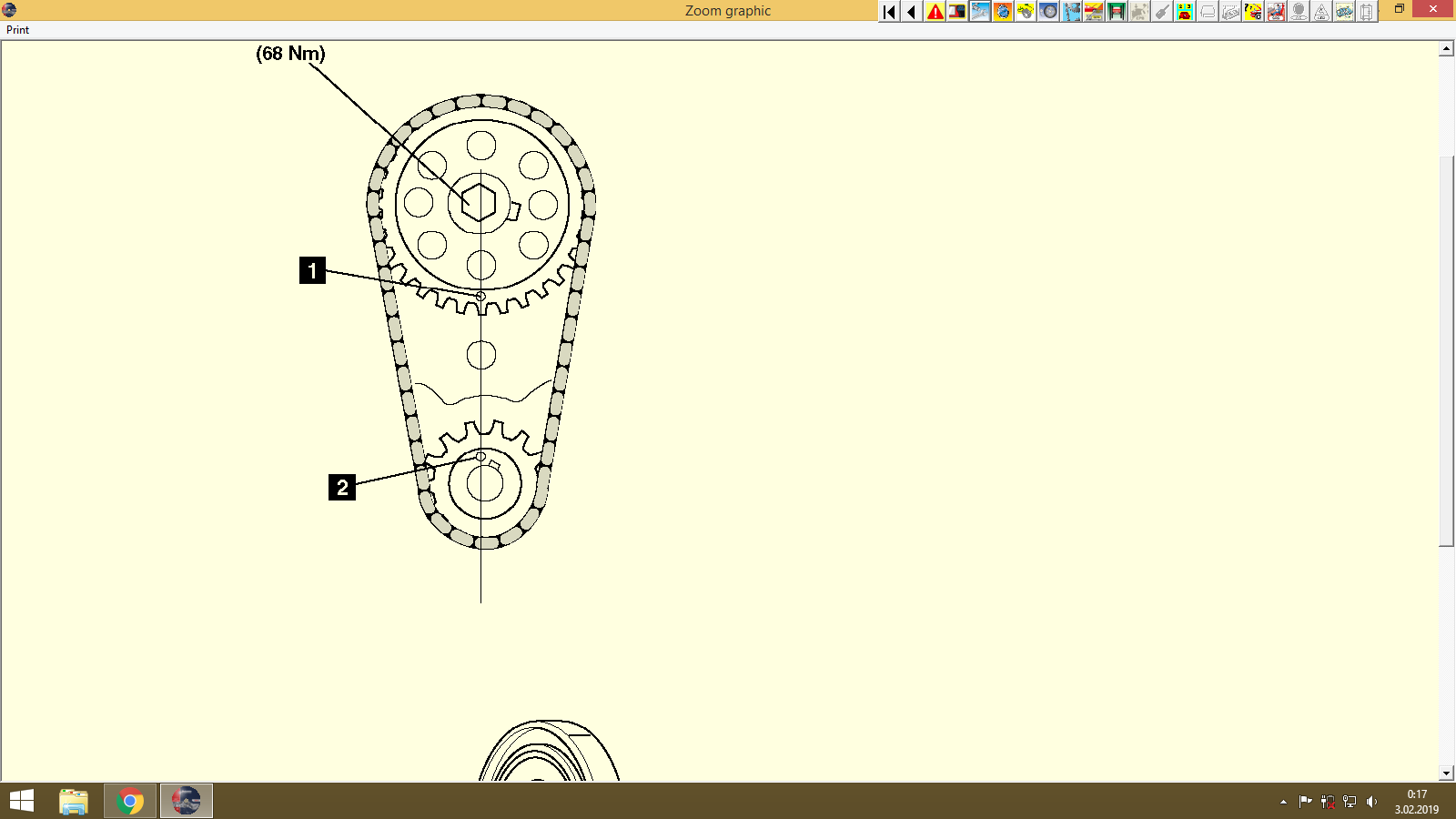

meesmetsast22
Postitusi: 332

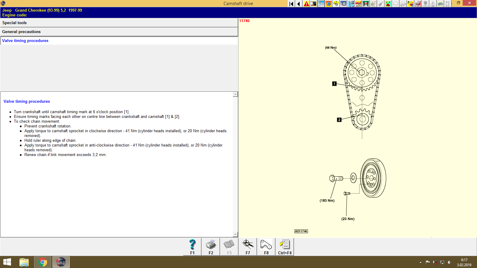

Jeep grnd cherokee 5,2 156kw
Screenshot - 3_02 006.png (192.77 KiB) Vaadatud 4554 korda
Screenshot - 3_02.png (70.9 KiB) Vaadatud 4554 korda
Screenshot - 3_02 007.png (62.31 KiB) Vaadatud 4554 korda
meesmetsast22
Postitusi: 332

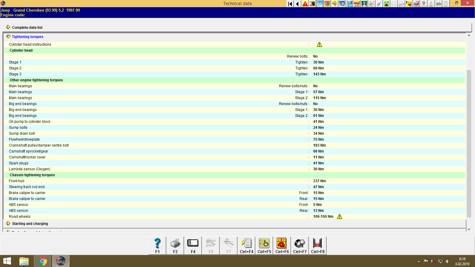

grand chero 5,2
Screenshot - 3_02 002.png (47.29 KiB) Vaadatud 4554 korda
Screenshot - 3_02 004.png (61.46 KiB) Vaadatud 4554 korda
Screenshot - 3_02 003.png (45.77 KiB) Vaadatud 4554 korda

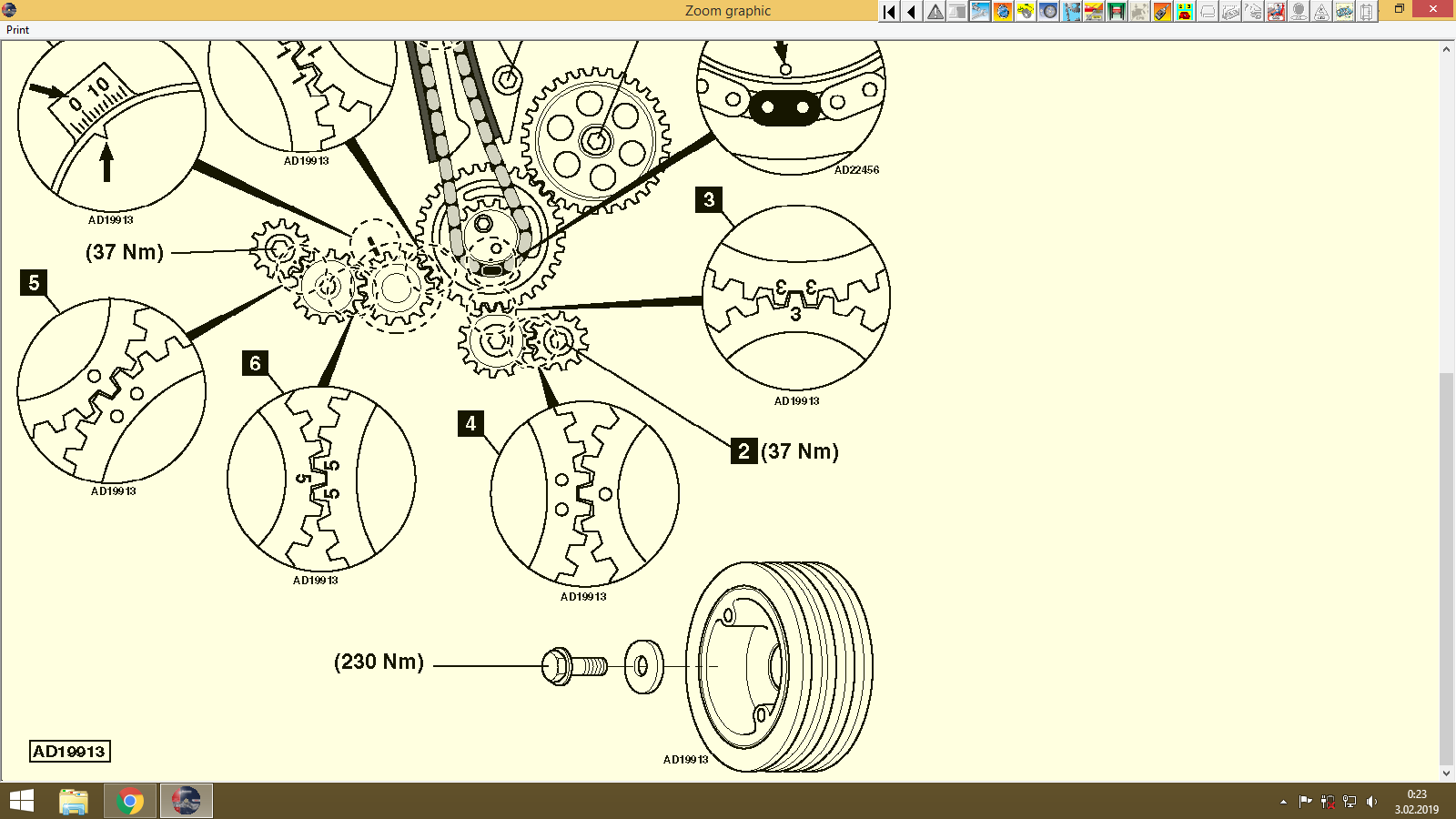

meesmetsast22
Postitusi: 332

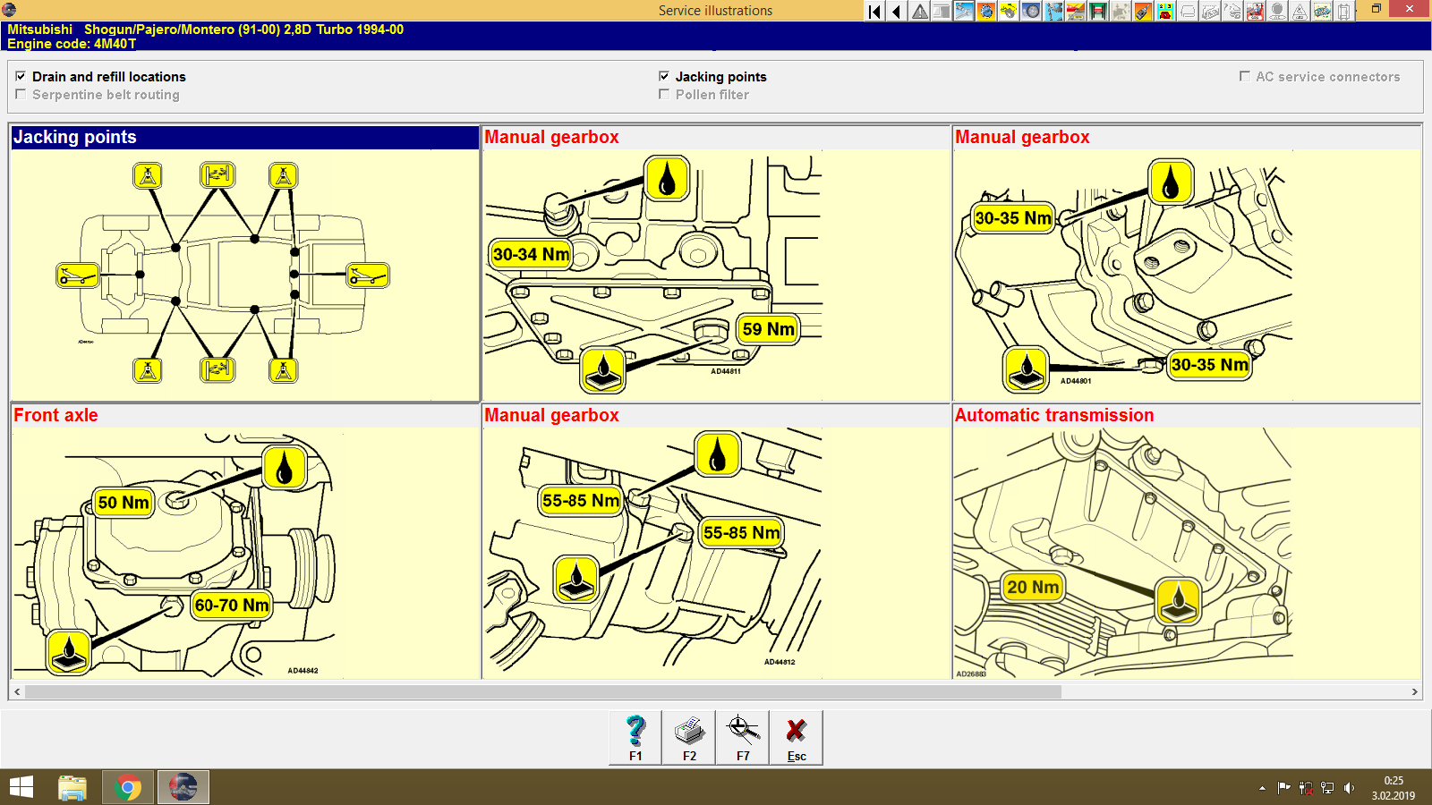

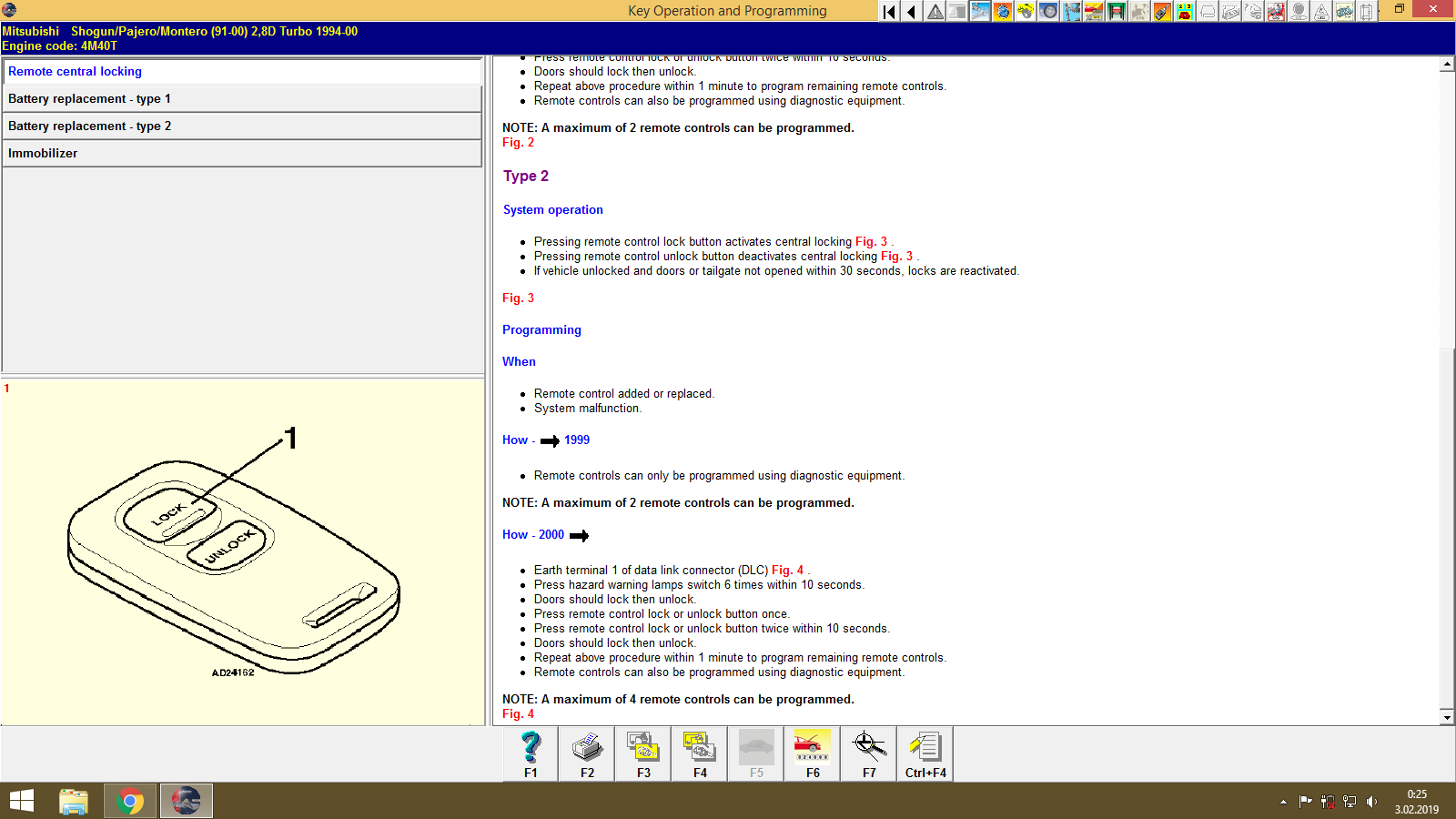

Mitsubishi pajero 2,8 4
Screenshot - 3_02 011.png (289.55 KiB) Vaadatud 4554 korda
Screenshot - 3_02 004.png (91.15 KiB) Vaadatud 4554 korda
Screenshot - 3_02 013.png (78.82 KiB) Vaadatud 4554 korda
M40T 92KW
meesmetsast22
Postitusi: 332
Mitsubishi pajero 2,8 4M40T 92KW
Screenshot - 3_02 012.png (76.63 KiB) Vaadatud 4554 korda
Screenshot - 3_02 002.png (125.15 KiB) Vaadatud 4554 korda
Screenshot - 3_02 003.png (89.5 KiB) Vaadatud 4554 korda
meesmetsast22
Postitusi: 332
Screenshot - 3_02 006.png (53.92 KiB) Vaadatud 4554 korda
Screenshot - 3_02.png (124.18 KiB) Vaadatud 4554 korda
Screenshot - 3_02 007.png (51.43 KiB) Vaadatud 4554 korda
meesmetsast22
Postitusi: 332
Screenshot - 3_02 008.png (64.3 KiB) Vaadatud 4554 korda
Screenshot - 3_02 010.png (51.67 KiB) Vaadatud 4554 korda
Screenshot - 3_02 009.png (64.44 KiB) Vaadatud 4554 korda
meesmetsast22
Postitusi: 332
Screenshot - 3_02 005.png (80.27 KiB) Vaadatud 4554 korda

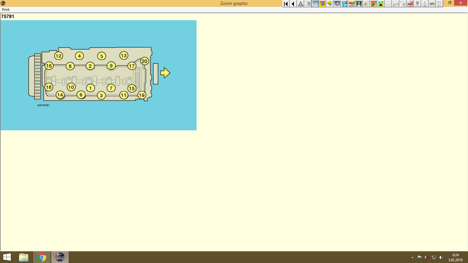

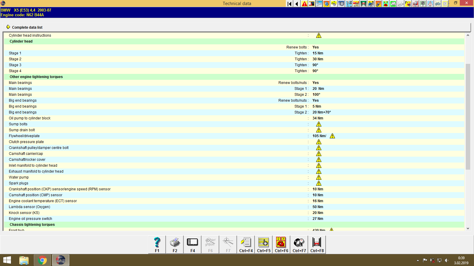

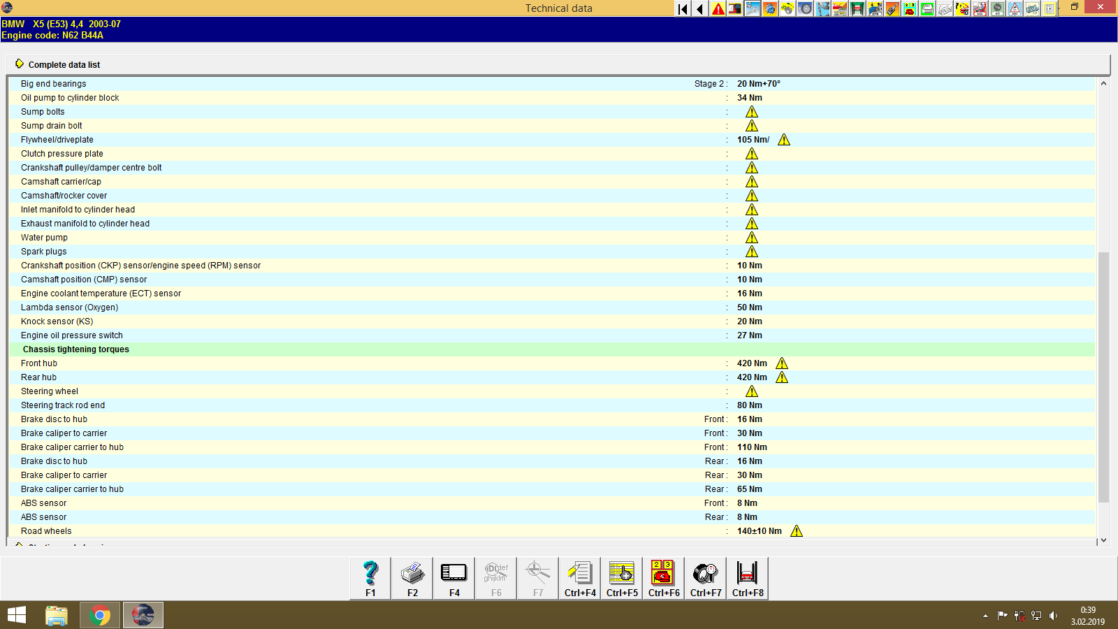

meesmetsast22
Postitusi: 332
Re: Patrol 60, 61, navara-pickup, toyota, Jeep..

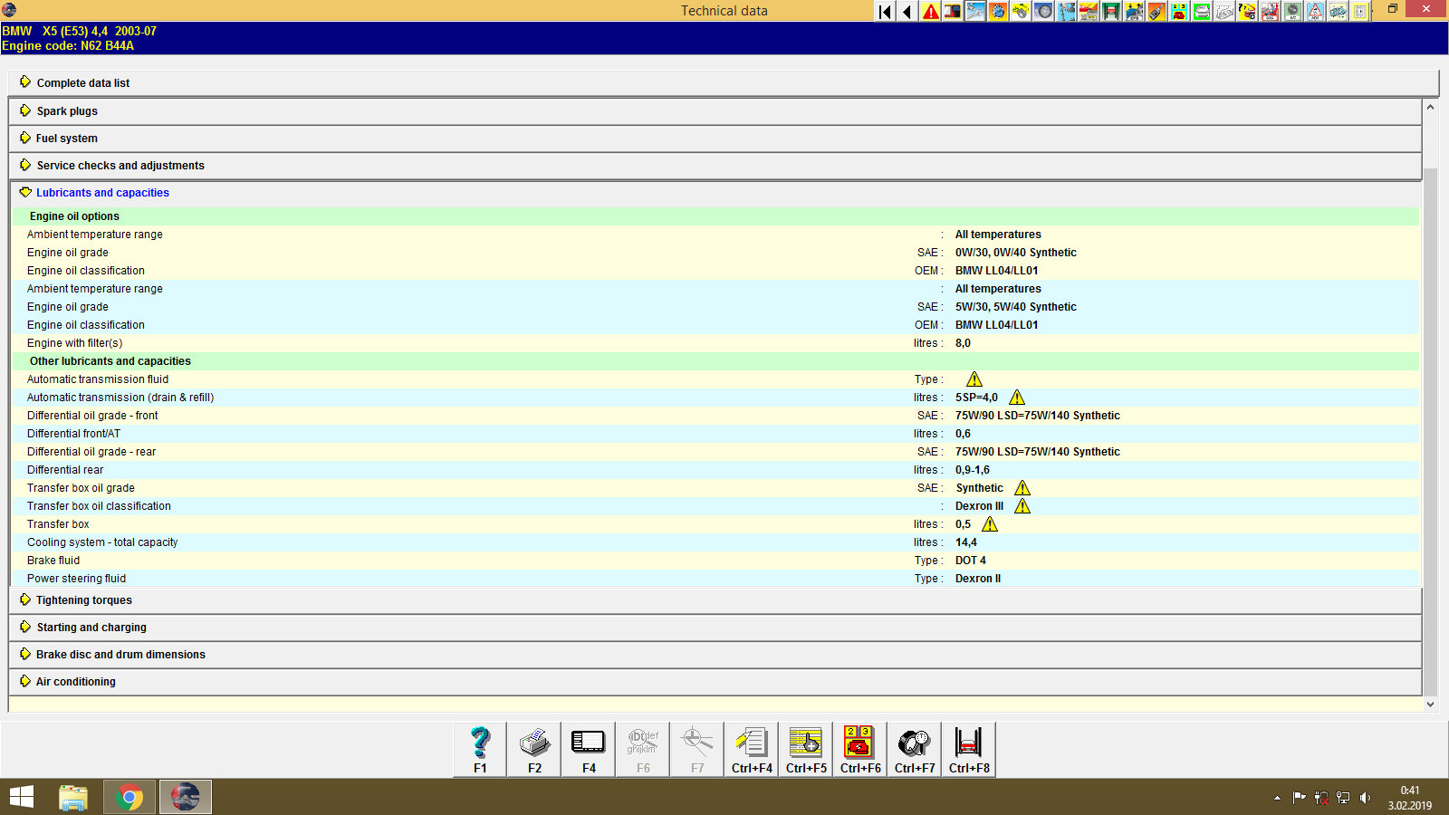

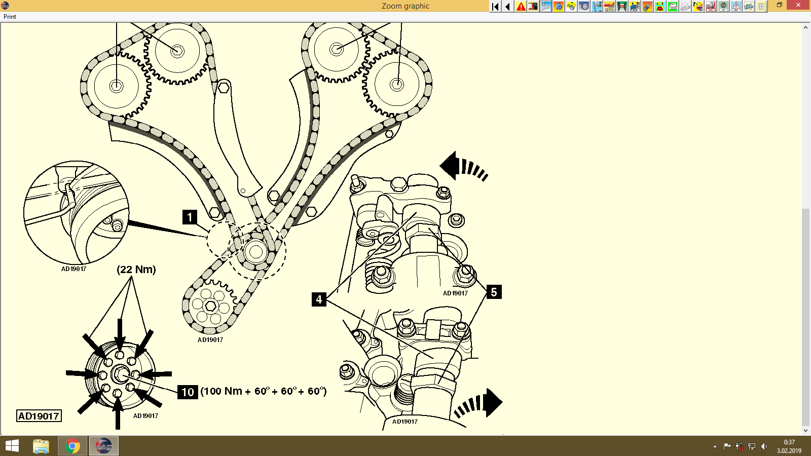

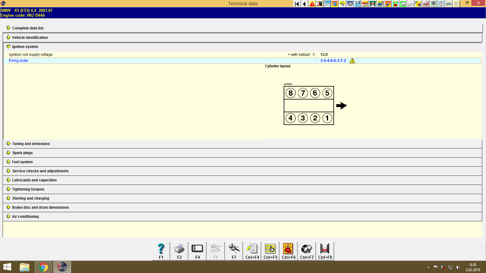

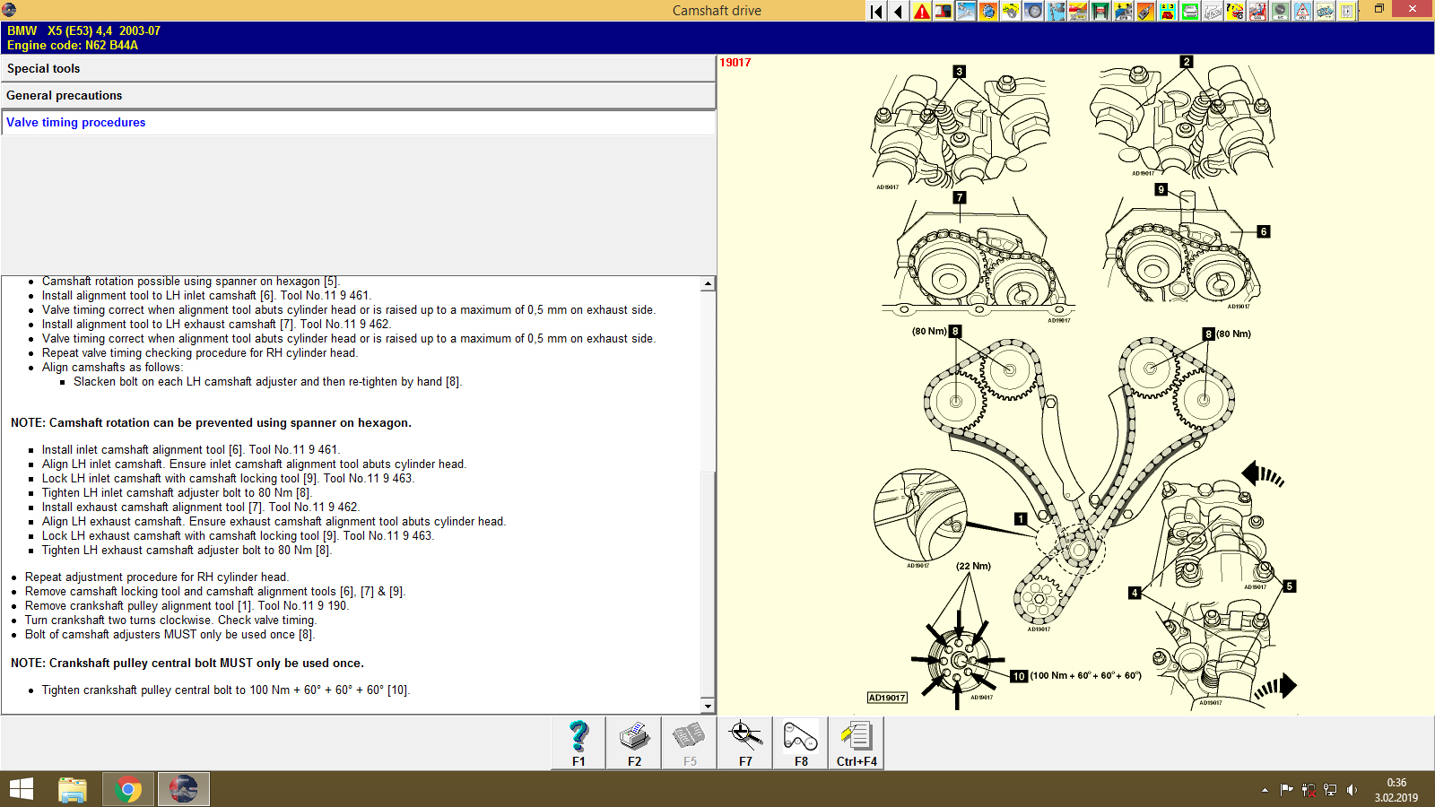

bmw X5 4,4
Screenshot - 3_02.png (129.49 KiB) Vaadatud 4554 korda
Screenshot - 3_02 013.png (286.73 KiB) Vaadatud 4554 korda
Screenshot - 3_02 006.png (89.8 KiB) Vaadatud 4554 korda
meesmetsast22
Postitusi: 332
bmw X5 4,4
Screenshot - 3_02 015.png (84.38 KiB) Vaadatud 4554 korda
Screenshot - 3_02 011.png (57.31 KiB) Vaadatud 4554 korda
Screenshot - 3_02 007.png (54.54 KiB) Vaadatud 4554 korda
meesmetsast22
Postitusi: 332
bmw X5 4,4
Screenshot - 3_02 008.png (52.17 KiB) Vaadatud 4554 korda
Screenshot - 3_02 012.png (71.35 KiB) Vaadatud 4554 korda
Screenshot - 3_02 014.png (67.2 KiB) Vaadatud 4554 korda
meesmetsast22
Postitusi: 332
bmw X5 4,4
Screenshot - 3_02 002.png (135.25 KiB) Vaadatud 4554 korda
Screenshot - 3_02 010.png (69.3 KiB) Vaadatud 4554 korda
Screenshot - 3_02 009.png (68.31 KiB) Vaadatud 4554 korda
