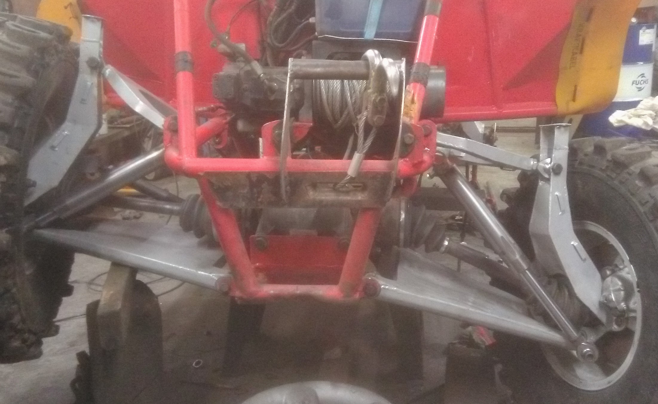

Seis tänaseks selline, vedrustuse- ja rooli geomeetria paigas, pidurid küljes ja heal juhul ei pea asja enam lahti võtma. Suur tegemine on veel amortide/ vedrude ülemistele otstele õiged kinnituskohad leida. "Rauast rauda" rattakäik sai veidi alla 400mm, ratta välisserva järgi aga mingid lõpupadjad pärsivad seda oluliselt, kui 300 (12") puhast jääb, peaks veel täitsa OK olema. Alla 6 nädala jäänud. No ja mootori juhtmestik hakkab ka looma.

Safril jäigi küsimata, miks sul allakäik nii ära piiratud on? Kas sisemine püsikas rohkem ei kannata? Muidu ma kordan oma välja öeldut, et täitsa Tr3 mis Tr3. Liigub kenasti, lisama peaks veel metsavarustust, peamiselt puude ka okste kaitseid. Eriti peaks läbi mõtlema, selle osa, kui sa peaksid raiesmikul ja võsas tagurdama, just see mootori rihmamajandus...

See TR-3 jutt on, igatahes, kompliment, tänud. Püsikaid ei tahtnud päris piiri peale lasta ja kurvis on hea, kui sisemine ratas liiga sügavale ei vaju, enne ümberminekut peab vedrustamata massi ka maast lahti rebima. Käiku on issenesest ca. 30cm. aga sõiduasendis on umbes 5 alla ja 25 üles, kiireks sõiduks peaks ilmselt auto veidi alla laskma, õli juurde panema ja amordid jäigemaks pakkima aga siis väheneb kliirens ja rinka kändudel, väikese rattaga, peksab neerud lahti. Kui suure rattaga sõita, peaks selle ära tegema. Rihmade pärast liiga ei põe, nendega üsna harva probleeme ja paigaldus kiire/lihtne. Kunagi oli jama, kui kraavist välja vintsides, viskas vintsi rihma maha ja mootor oli vee all. Mälu järgi, õlgadeni vees (mudas) rihma paigaldamine oli paras jama.
