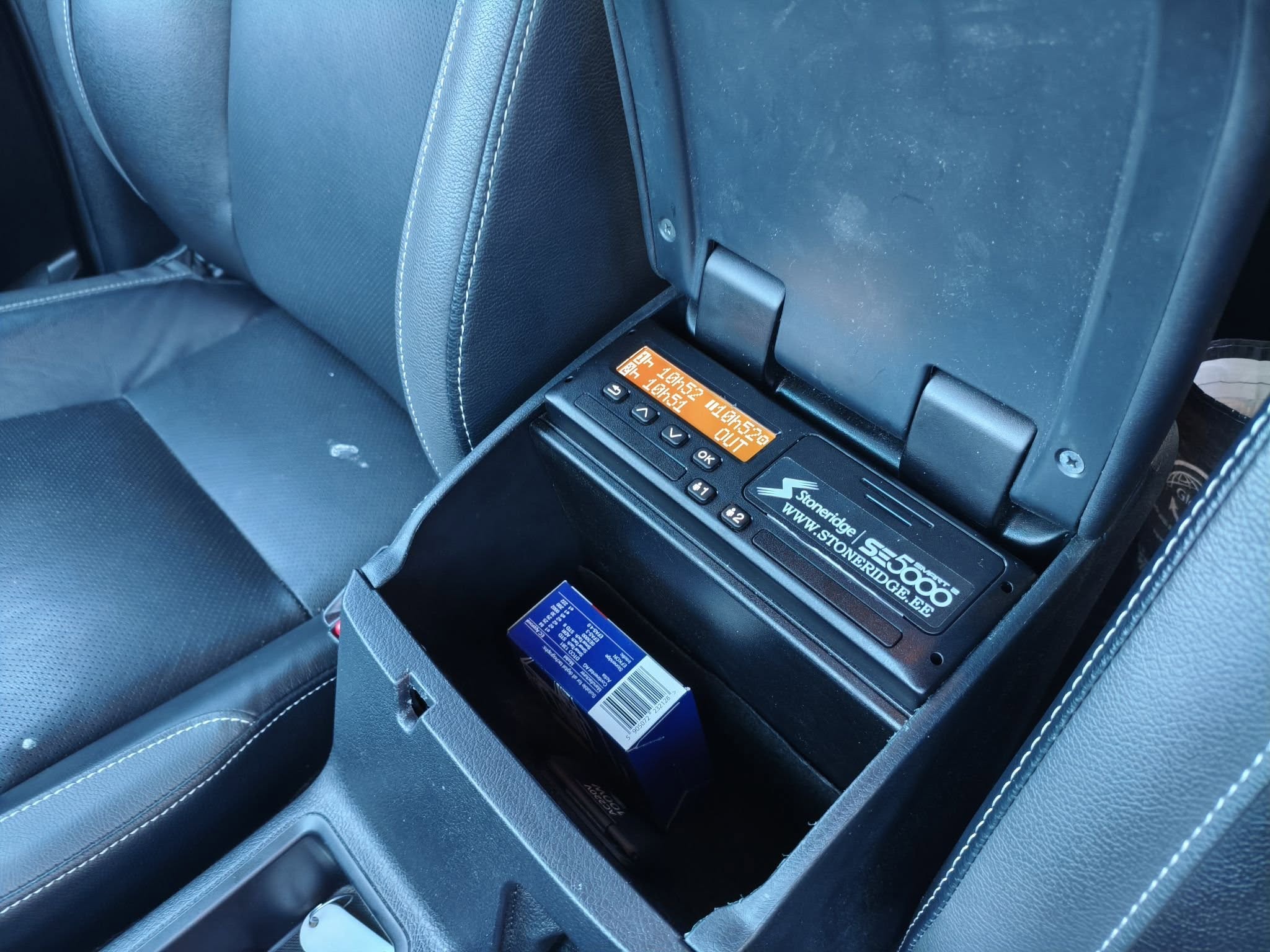

Autosert: "Alates 1. juulist 2026 laieneb sõidumeeriku kasutamise kohustus ka 2,5–3,5 tonnistele B-kategooria kaubikutele, mis tegelevad rahvusvahelise kaubaveo või kabotaažiga.
See tähendab, et ka kaubikujuht peab hakkama järgima töö- ja puhkeaja reegleid ning oskama kasutada SMART 2 digitaalset sõidumeerikut – täpselt nii nagu veoautojuhid."
Kuna mina kuulun just täpselt selle seltskonna hulka ja pelgan, et see seadusemuudatuse jõustumine võib kaasa tuua kampaania korras trahvimise nagu nullindate lõpu poole haagiste ja E lubadega oli, siis lasin Digimeerikus Smart-2 meeriku paigaldada. Ja noh, tegelikult kuue-seitsmetonnise rongiga sõitmiseks oleks see pidanud de jure juba ammu olema. Salongis ühtegi head kohta ei ole, nii et meerikuga toimetamiseks tuleb uksest välja ronida ja siis esiistmete vahelise käetoe sees asjatada.
