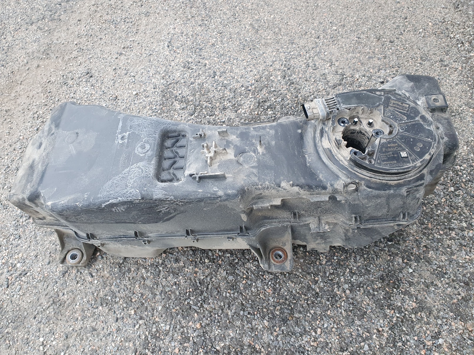

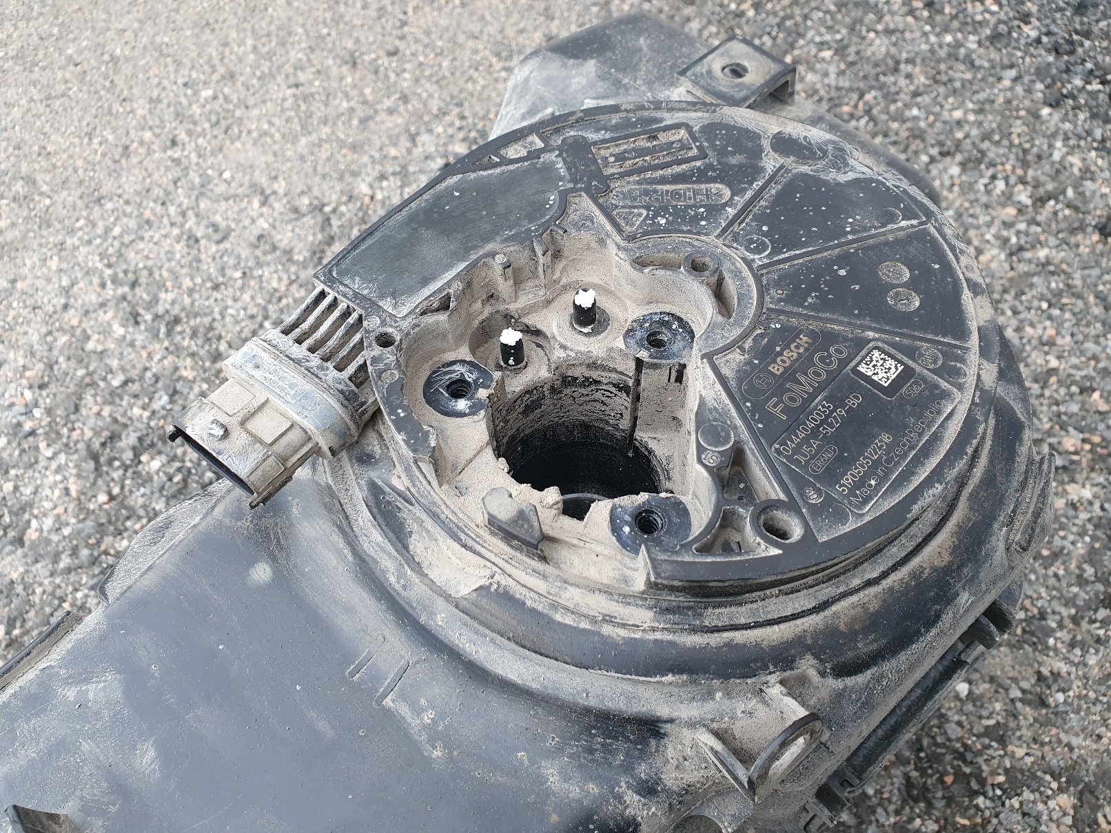

20000km vahetati garantiiga roolilatt ( pistik ära mädanenud )

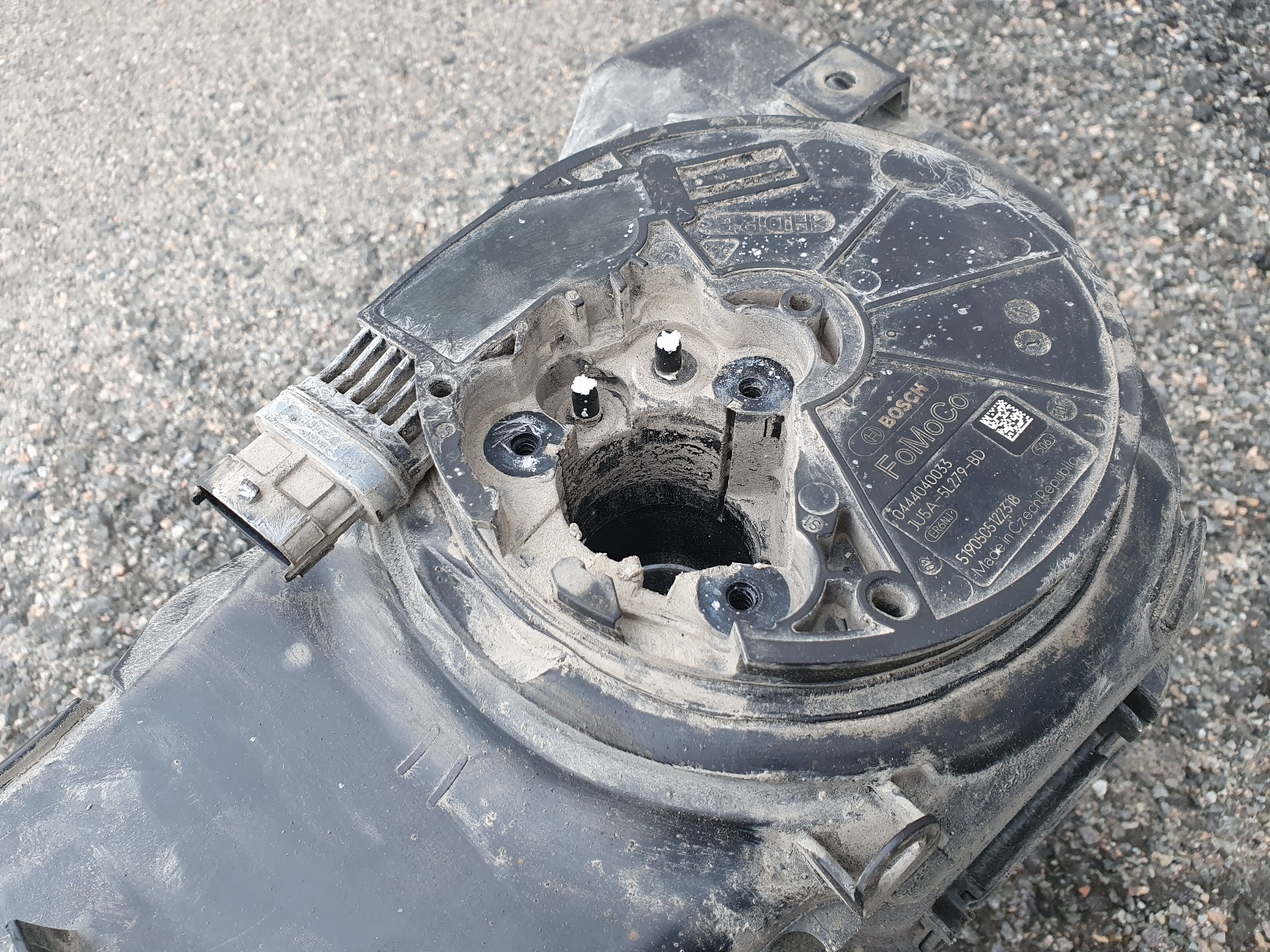

40000km vahetati garantiiga mootor ( keps kõver )Nüüd siis viis aastat ja kohe 100000km läbitud ja jõudis ka minul kätte aeg tegeleda selle toreda AdBlue süsteemiga.
Ühel hetkel lõi armatuuris selle kollase AdBlue märgutule põlema ja auto andis teada, et 800km pärast see enam käima lähe kui viga pole kõrvaldatud.
Probleemiks siis Reductant temp.sensor "A". Lisaks tuli välja ka Reductant level sensor viga. Kuna 2019- AdBlue süsteem on täiesti erinev vanema Rangeri omast siis selgus tore tõsiasi, et peale pumba pole sealt paagi küljest võimalik midagi vahetada.
Seega vaja uut paaki, et masinaga normaalselt edasi sõita. Vahepeal olin proovinud vigu kustudada aga kuna probleem endiselt alles siis muutus vahemaa mida ta mul sõita lubas 50km-ni ja siis pidin jälle süsteemile restardi tegema. Ühesõnaga arvuti oli nädalapäevad kogu aeg käe ulatuses autos.
Uut paaki aga ka ei tormanud kohe ostma ( Infos lett 1400.- ) Mõtlesin, et riskin ja proovin kasutatud paaki. Hetkel töötab.

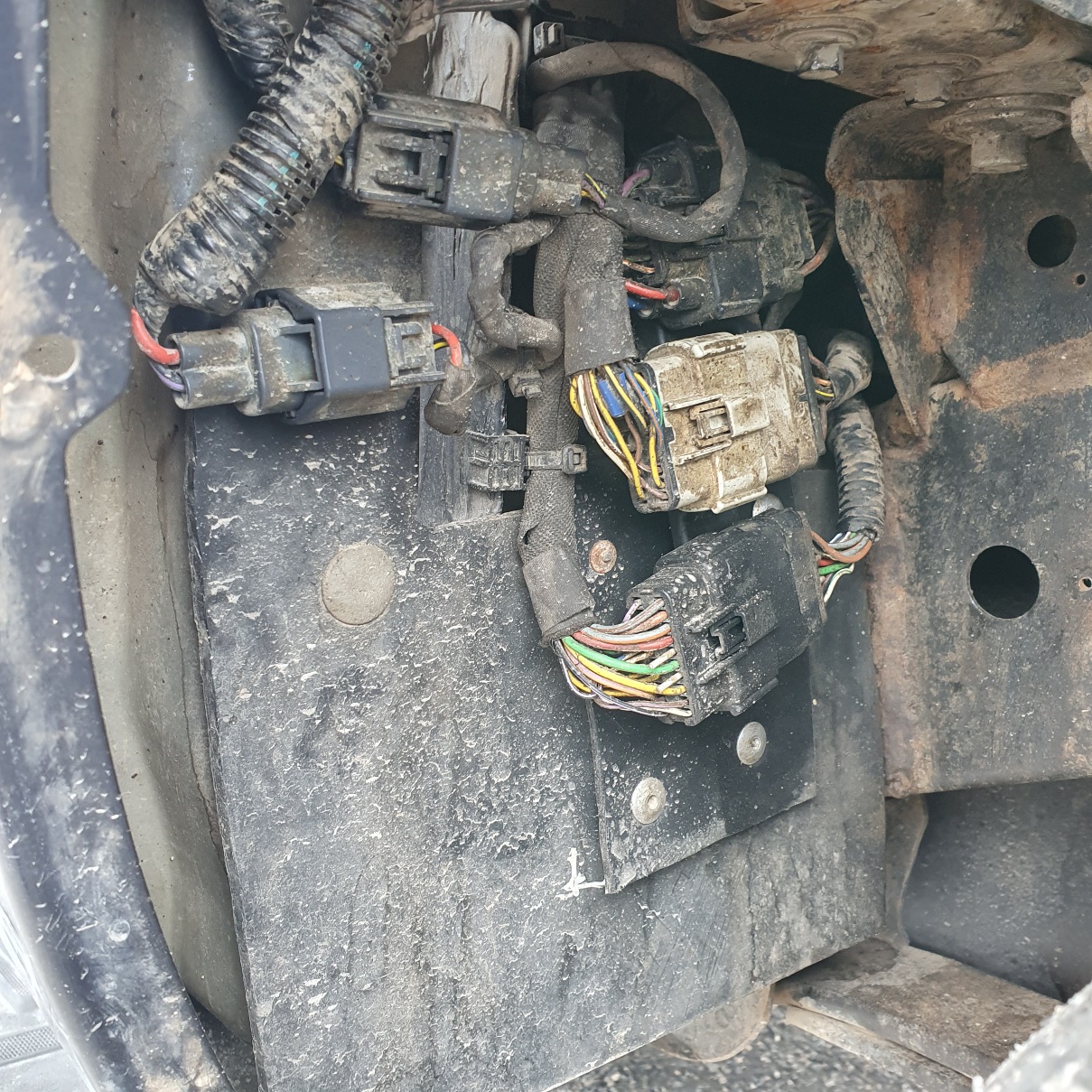

Lisaks tasub üle vaadata ja puhastada need pistikud mis asuvad juhipoolse tagaratta ees kasti seinal. Seda AdBlue paagi viga otsides sai ka need lahti võetud ja kolm klemmi olid mustal pistikul täitsa rohelised juba.
Pilt siis paagist altpoolt.Pump on välja võetud. Kõik need õrnad asjad asuvad paagi all mida kaitseb õhuke plastik kate.

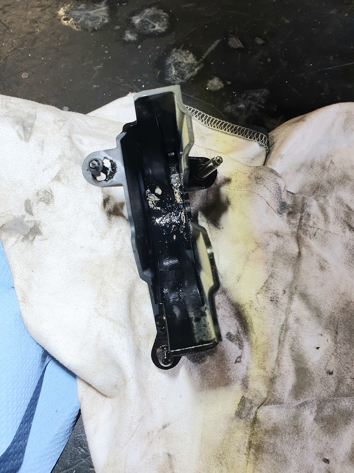

helar kirjutas: ↑T Mai 13, 2025 11:37 pm Mille tagajärjel see keps 40 k pealt pikkust muutis ?
Kellel ka palju lühikesi ja mitte just väga sooja mootoriga sõite siis tasub enne talve see juhipoolne cooleri lõdvik maha võtta ja ära puhastada.
Selline nägi minu autol välja see paar päeva tagasi.
Pildil olev toru ots mis läga täis on coollerist tulev alumine põlv.
https://www.maasturid.ee
* Wildtrak 2.0 Bi-turbo

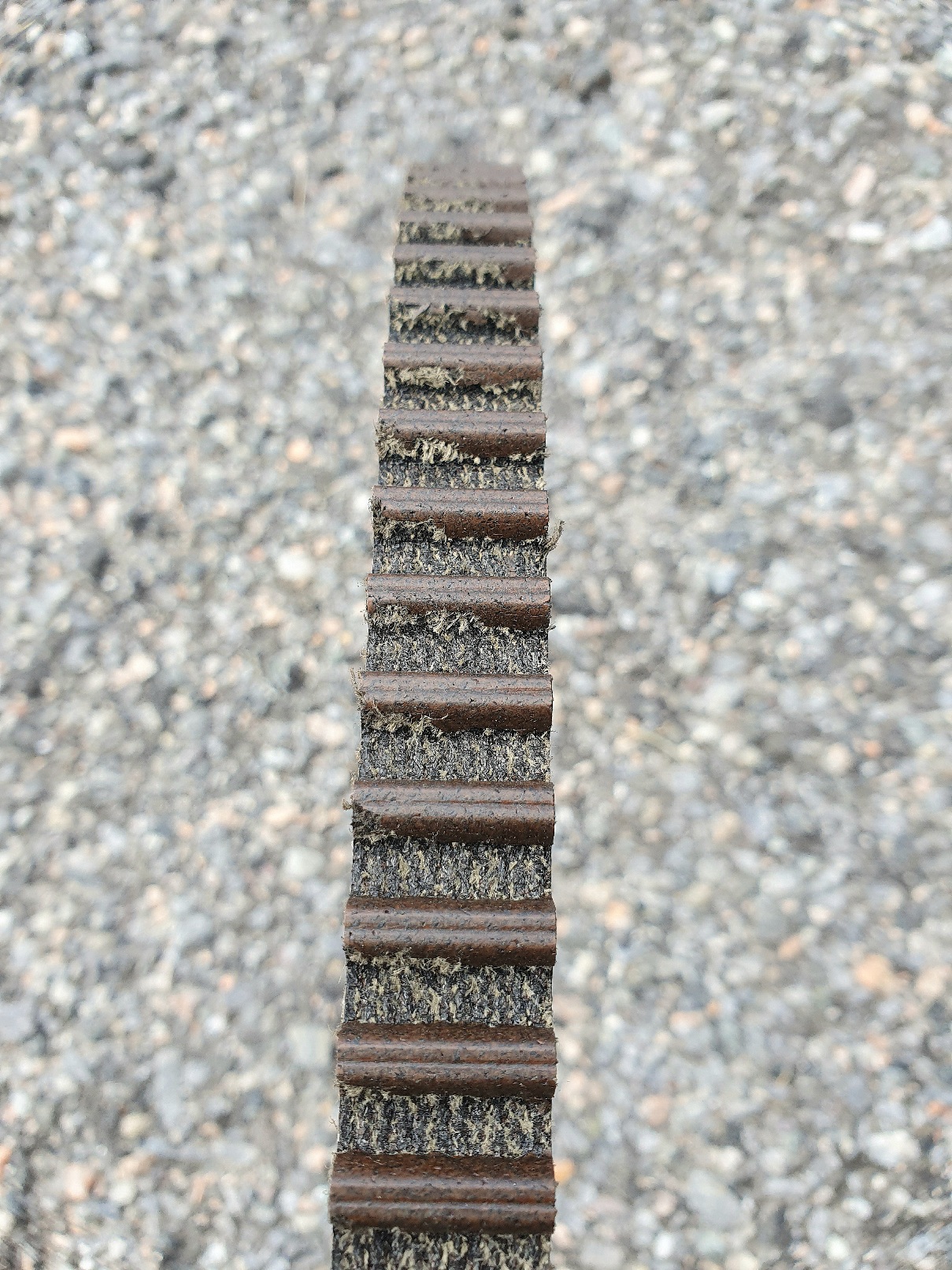

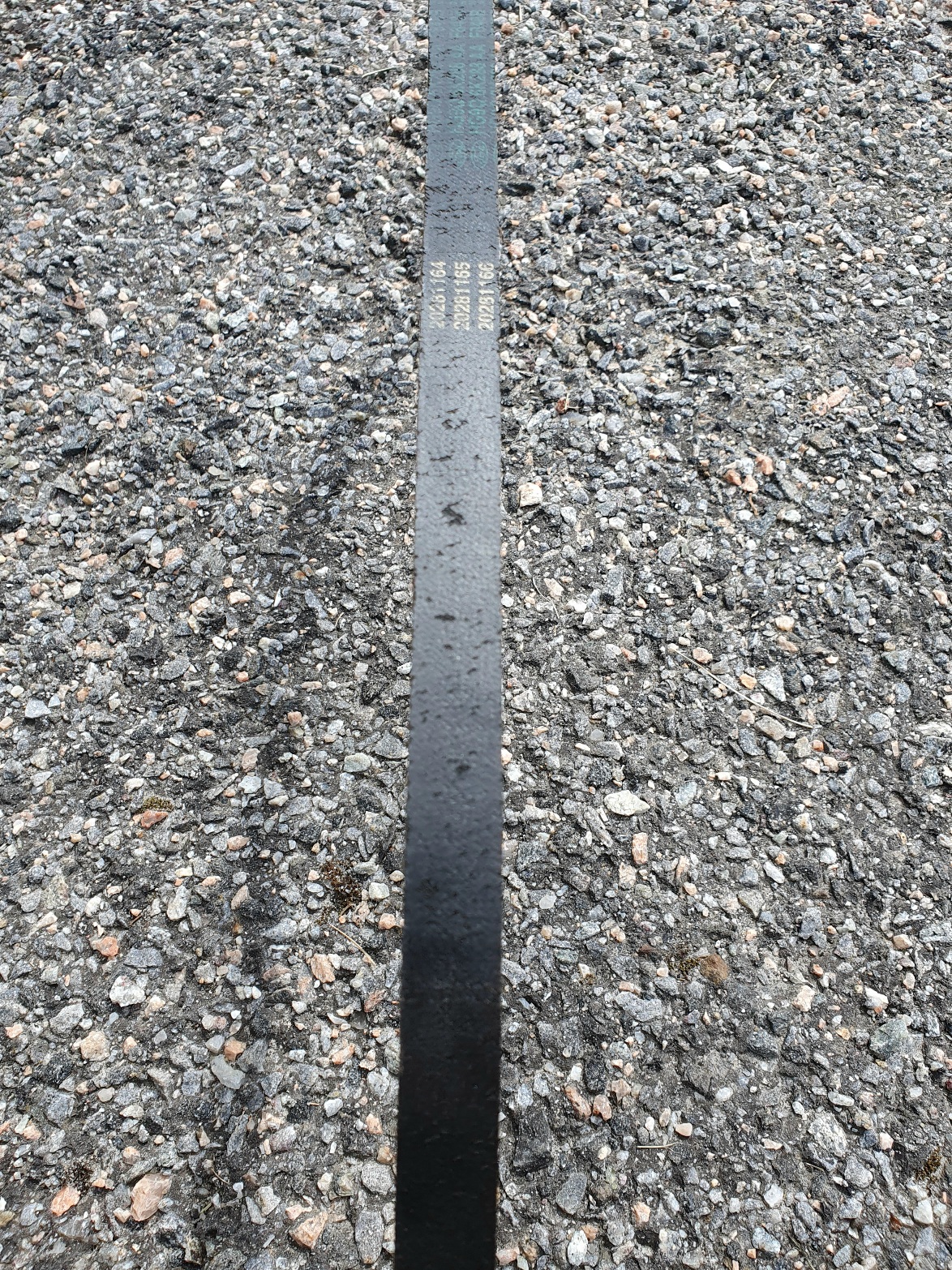

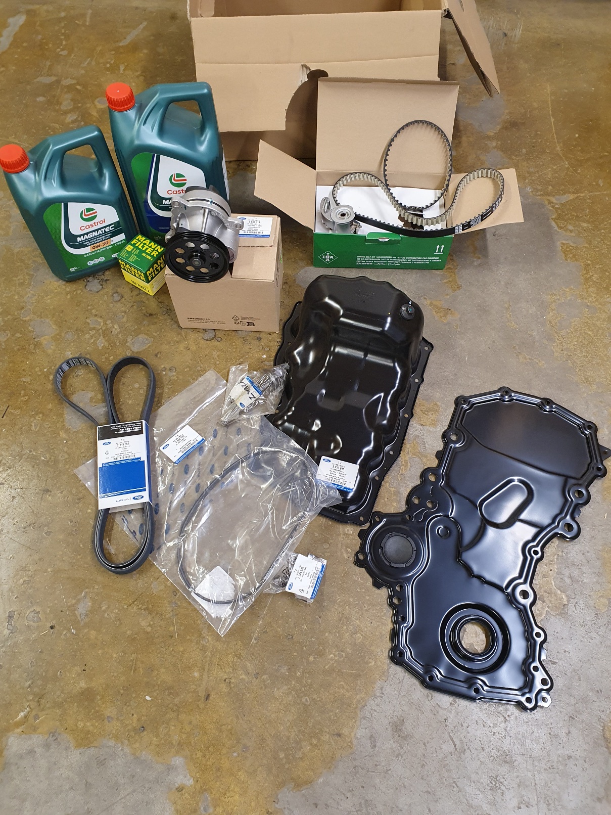

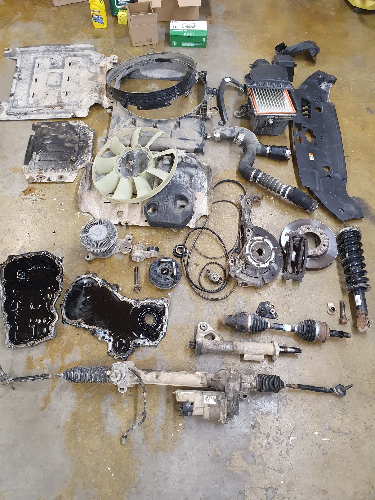

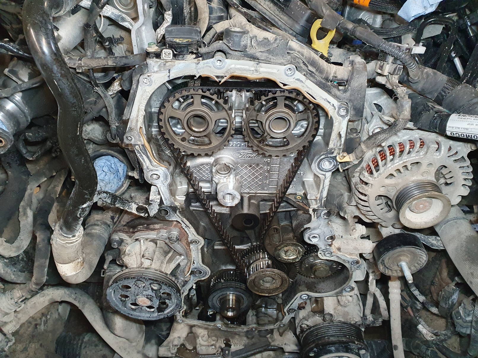

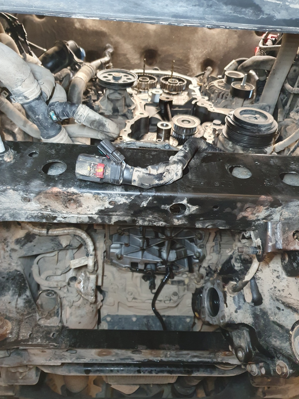

Ford Ranger 2.0 EcoBlue mootoris kasutatakse "märgrihma" ajastussüsteemi, mis tähendab, et hammasrihm ja õlipumba rihm töötavad mootoriõlis.
Ford nägi algselt ette 10a või 240 000km aga nüüd näevad vahetust ette 6a või 160 000km. järel.
Et õlipumba rihma saaks vahetada ja õlivõtturit puhastada ( vajadusel vahetada ) siis selleks tuleb mootori alt kõik vabaks saada, et kater kätte saada.
Seega tuleb nende rihmade vahetuseks autot omajagu lahti lammutada. Selline 1,5 päeva tööd.
Antud masinal oli läbisõit 180 000km ja rihm oli väga kulunud. Hooldused kõik tehtud mitte alla 20 000km.( pigem seal 20 lähedal )

Postitus Postitas helar »
Päris mitmed tehtud. 5 a vana veidi üle 100k sõitnud rihm näeb juba väga inetu välja. Sellel oli võttur veel puhas. Paistab, et seal 150 k kandis hakkab kiirem kulumine. Siis juba võtturist leiab.
