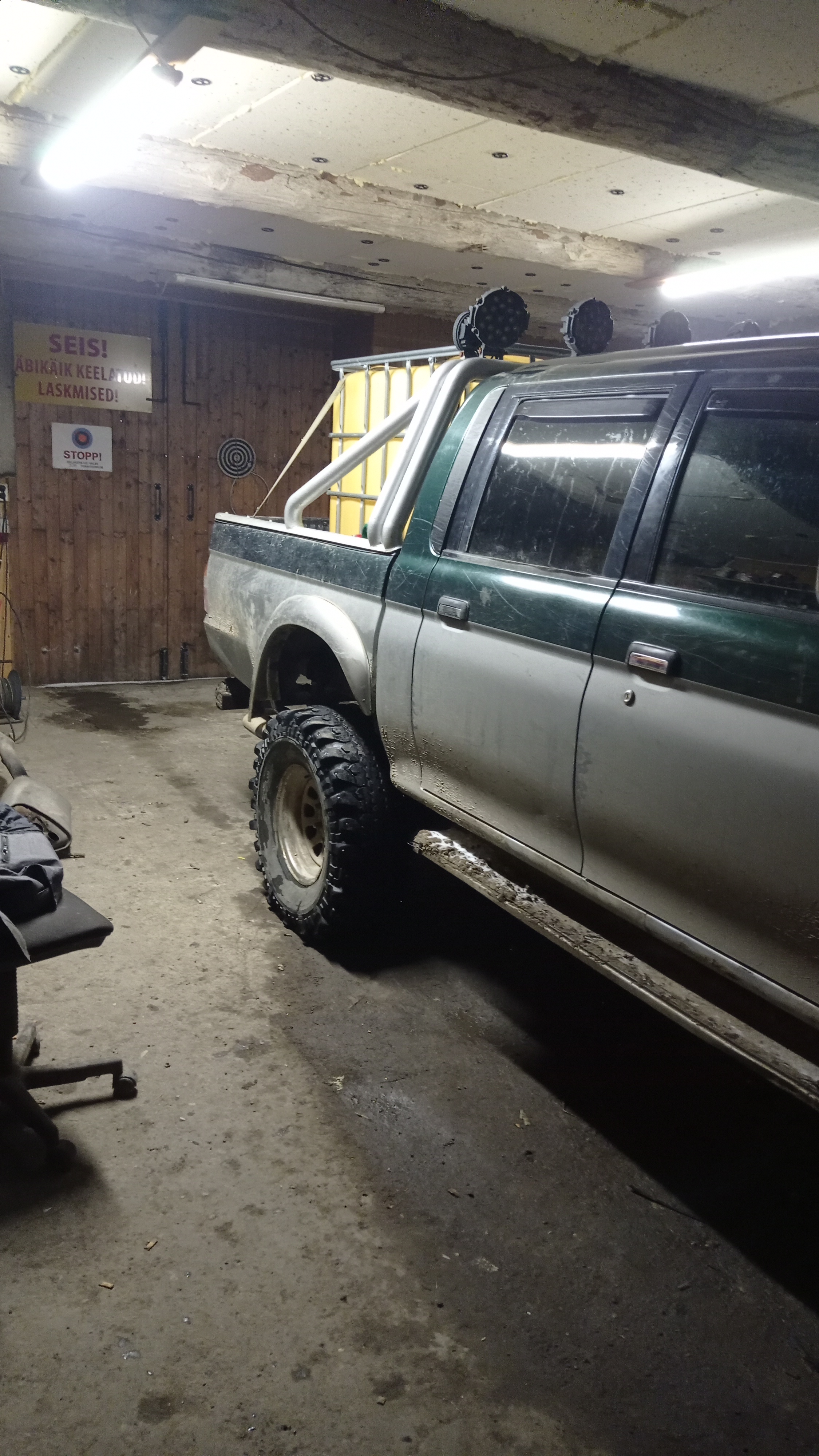

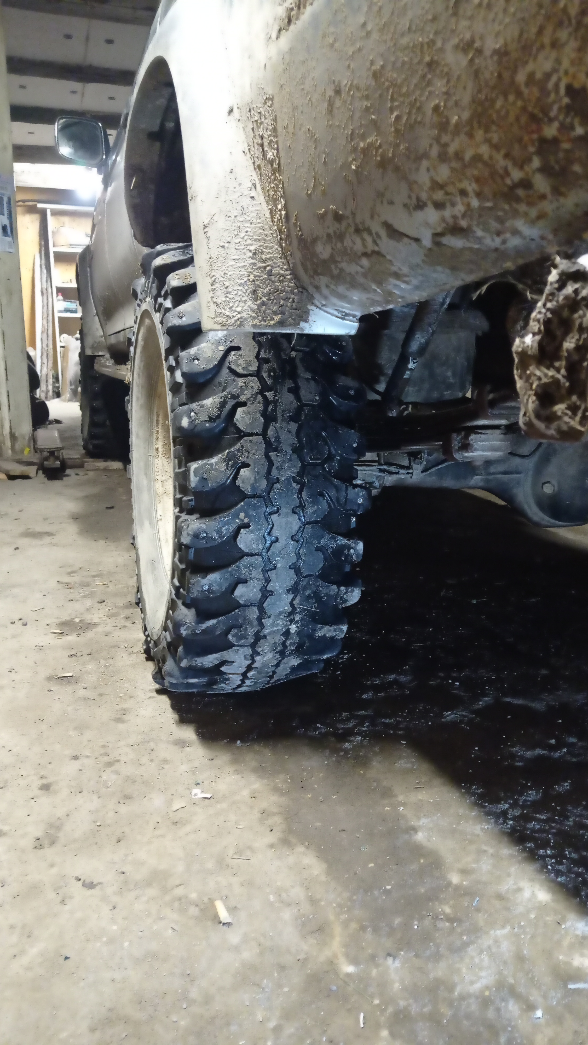

Lugu selline et enamuse ajast sõidan metsas et harvesterini jõuda aga sinna ka vahel 10km asfaldit + mets.Ostsin kunagi rehvid koos velgedega "isakese" käest..vägev..kolm aastat vist juba libistanud nendega..aga nüüd juba suht õhtal..sest liiga lai rehv velje peal. ( Keskelt sile) Nüüd ei suuda välja arvutada mis sobiks 7,5 velje peale ja oleks 33 tolli kõrge nagu ennegi. Ilmselt 33 ja 10.5 lai (enne vist 12,5)..aga mis see nendes teistes mõõtudes teeks?kui kellegi pakkuda sarnase mustriga siis võib pakkuda..tavarehviga pole mul midagi teha..L200 ja 15 tolline velg.53723176

nö teistes mõõtudes oleks see umbes 255/90R15 või 265/85R15 aga sellistes mõõtudes rehve pole veel müügil kohanud. Pead otsima ikka tollmõõdus ...
nt https://www.rehviliider.ee/autorehv/toy ... 4p-1064568
või karvasem hiinlane https://www.rehviliider.ee/autorehv/cst ... 5k-1463513
jne

Land Roveri lla kasuatan 265 lausega rehve 5,5 ja 6,5" velgedel ja seega pole su 7,5" velg susgi liiga kitsas sellele rehvile. Keskelt kulunud rehv viitab pigem valel erehvirõhule.
Re: Ostaks rehvid..kui teaks mis mõõdus
Aitäh vastuse eest!!! Aga isegi tühja rehviga pealt punnis..olen proovinud erinevaid rõhke ka.1 kuni 2,5..eks muidugi sõites maapind vajutab paika..hea lai küll see 12,5 aga kui uued võtta siis ei tahaks et nii ära kulutaks..eks mul mõtlemisainet nüüd

Tehas näeb ilmesl 12,5" tollisele rehvile ette 10" velhgeg aga realsues ega keegieriti netsa minnes 8 " veljest ju laimeat alla ei pane
Samas 12.5in = 31.75cm e, meetermõõdus ilslet 315 rehv kõige lähedasem ning selke panek küll juab 8" veljele, Kui on saad võid ju proovida 8"või 8,5" veljega.
Kui tegu protirehviga, siis on tema protetori elastus üsna tagsihoidlik ja ei allu reõhga mängimislee nii hästi.
Võta ühendust maasturid.ee ja küsi Tooamselt velje valikul nõu - tale kapa ja kuhjaga kogemusi Mitsu kastiaktega.

Vaadates praegu allolevaid, siis ega suurt vahet ei ole, milline see uus täpselt on - ikka saab parem:) Kusjuures rehvi kulumise iseloom sõltub ka rehvi ehitusest - mõni kulubki keskelt rohkem sama rõhu ja koormuse juures, kui teine. Tera kitsavõitu velg aitab sellele kaasa. 10,5" laiale rehvile võiks 8" velg olla päris paslik. Ehk 33x10,5 võiks olla hangitav ja sõidetav.
Siin lehel on päris kena võrdlustabel, kui alla kerid, millised mõõdud millise rattadiameetri annavad: https://tiresize.com/comparison/
Mud Kingil ei pruugi olla talverehvi tähiseid peal, kui maanteel tasuta sõitmine on ka plaanis. Toyo on POR, sellega on korras ja kui lasta plokke lamellida, siis peaks päris hää saama. Mudas praku nii hea ei ole, kui päris kuusk.
