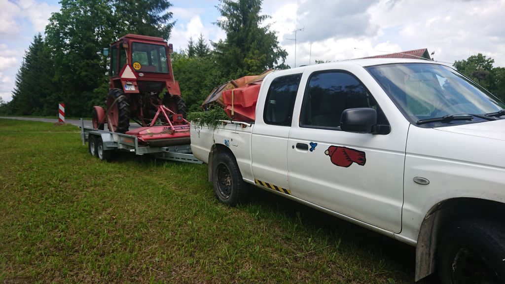

Minul on maastikusttlik kerghaagis ja kuna iga päev (javahel ka iga näda) 500kg+ ei vea, siis kasutan 02 rebndihaagiseid.
Kuijust maal ei ela ning iga pöev/kord nädalas 2t sabas sei sõida, taaub haagise rent ära.
