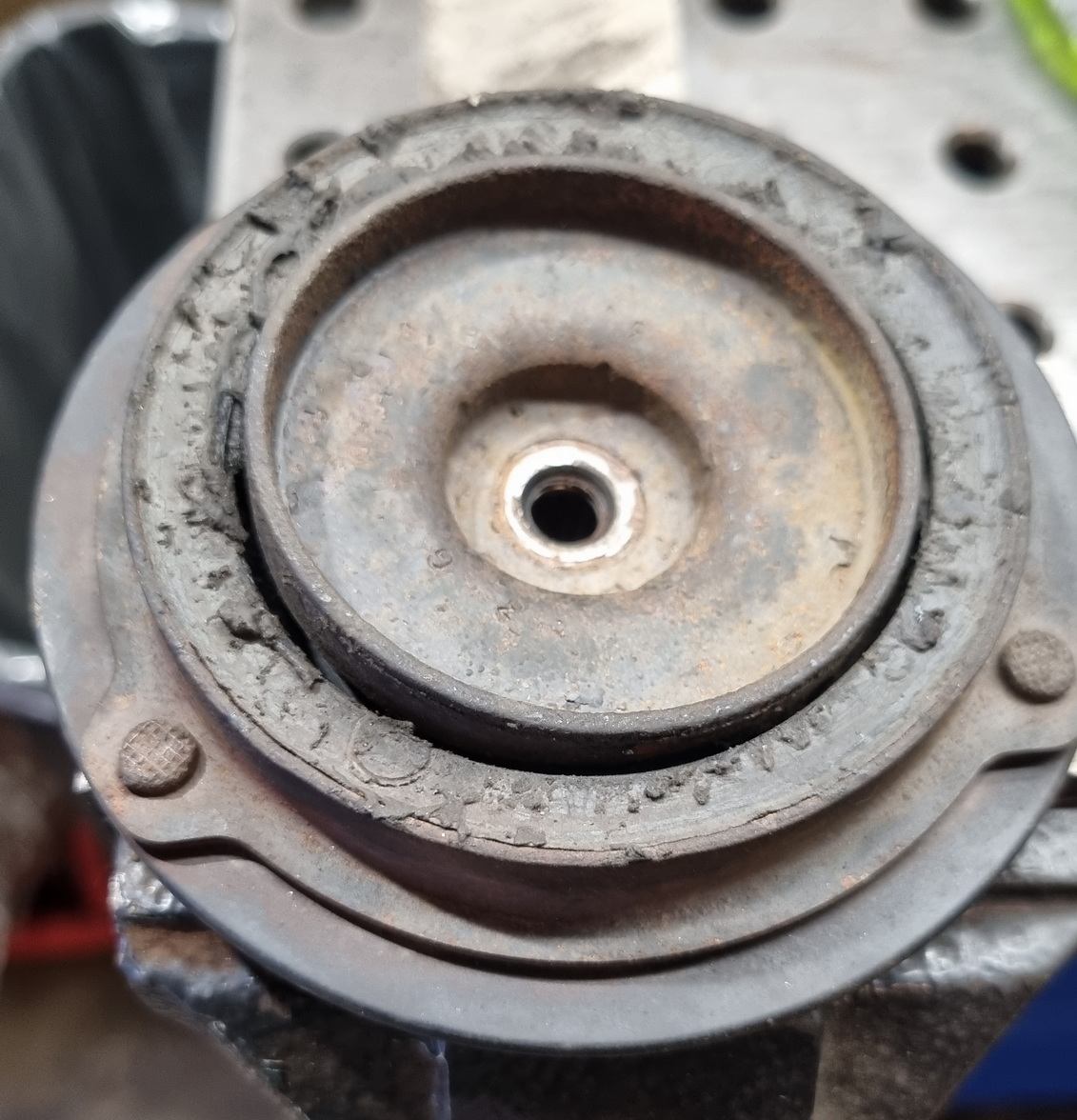

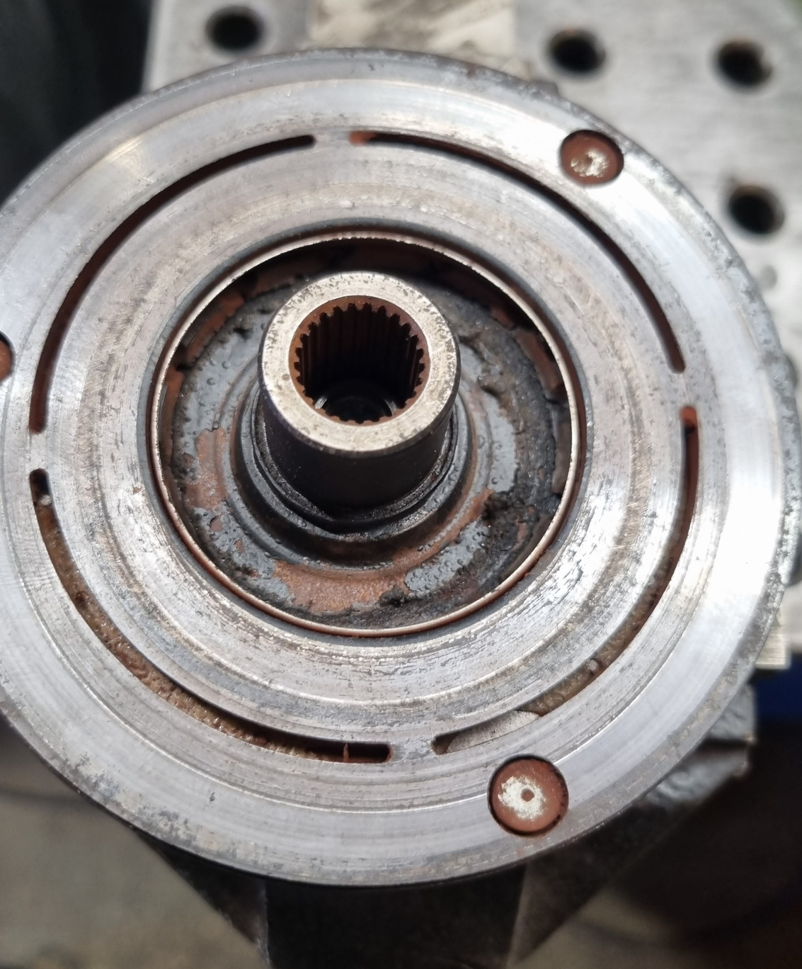

Otsin Land Cruiser 100 või Land Cruiser 80 kliimapumba otsarootorit. Võib-olla on jäänud mõne rikkis pumba küljest. Tervet pumpa ei soovi.
OE kood: 88403-30290
Tallinn ja ümbrus või postiga. 52941O4

Võta jupp näppu ja mine mõne pumba remondiva tegeleva ettevõtte uksetaha ja kurda oma muret.Ma ei tahaks hästi uskuda,et toyota lasi selle enda jaoks toota,nood suht universaalsed asjad.Isegi saanud noid teiste pumpade külge panna.Aga jh,kui otsima lähed võta vana jupp näppu,on lihtsam.

Ei garanteeri sobivust aga Akadeemia tee Intercarsist küsiks KTT020011 proovida.. Ei maksa ka palju.
E: Tasub ehk kompressor ka lahti võtta. Pea pooltel juhtudel siduri rike tagajärg...

Aitäh, see oli hea soovitus! KTT020011 on identne ning Akadeemia tee Intercarsis oli ka üks kohapeal olemas, et sai võrrelda.
Kompressor ja radikas juba uued küljes aga antud jupp oli laenatud teise pumba pealt ja vajas tagastamist.
