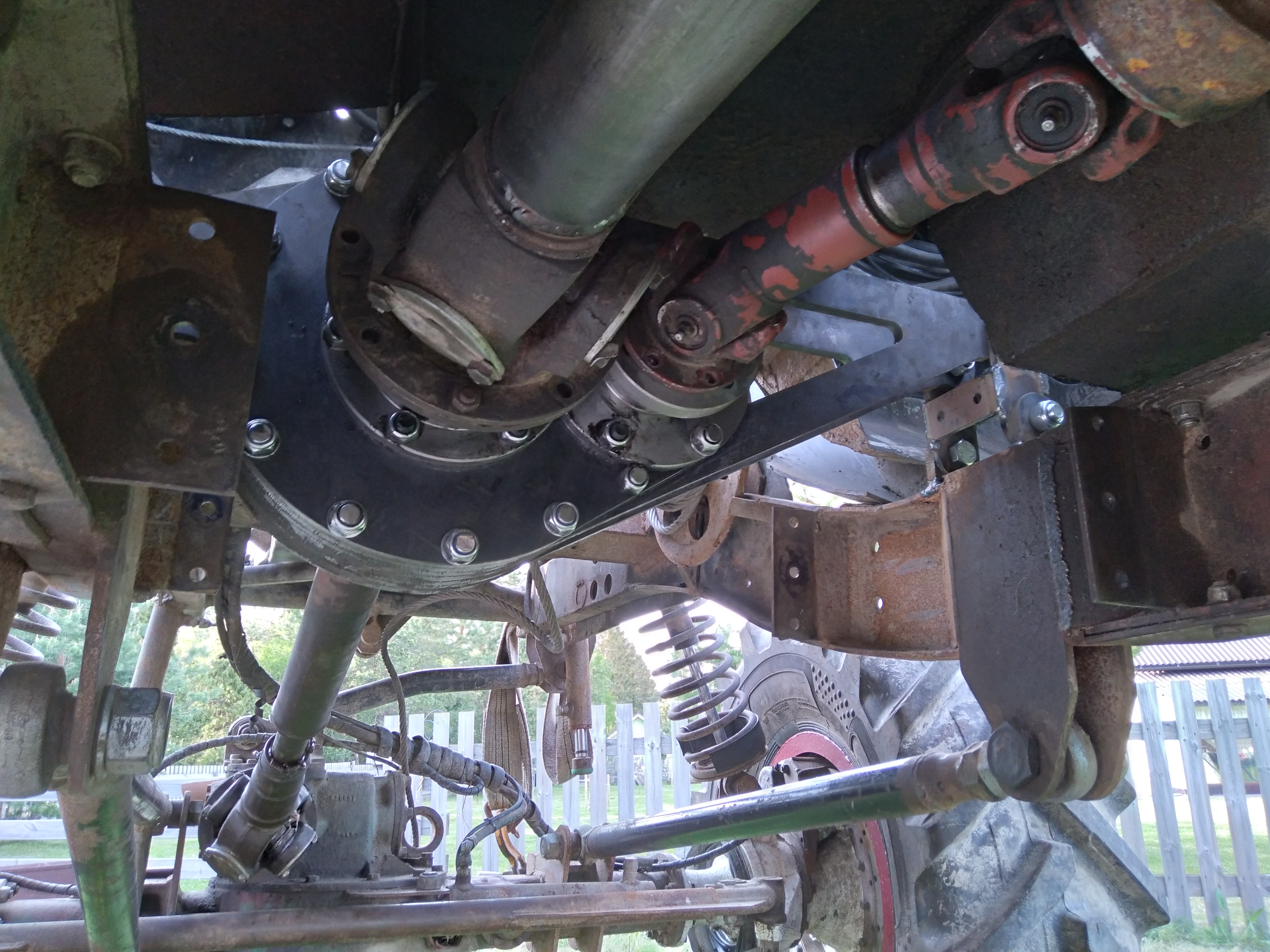

Tegin ka teised 2 velge lukkude tarbeks pooleks käivad. 12" lai velg sai ühtlasi 10" ja lisasin veel serva hardox materjalist võru.

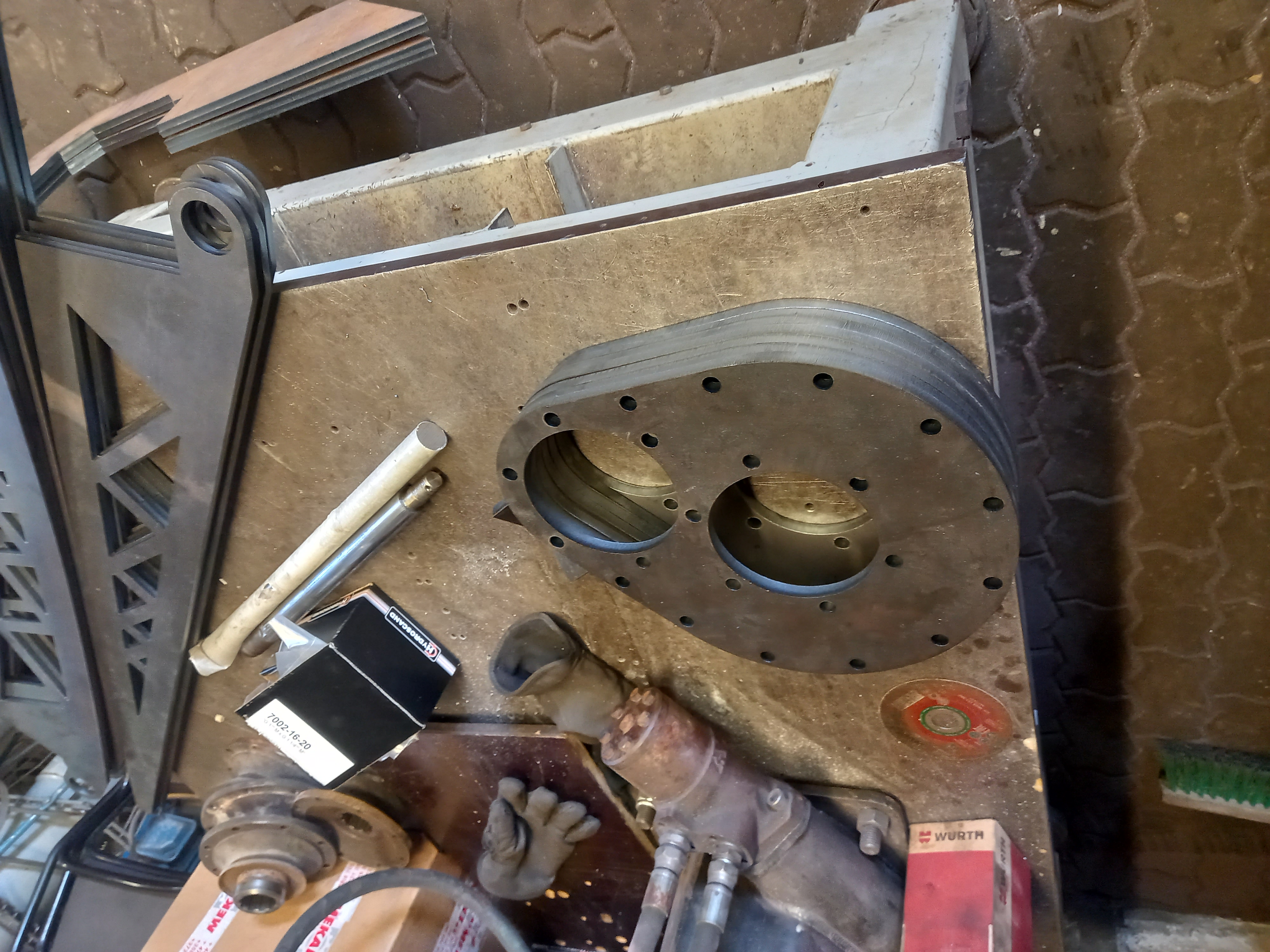

Viimaks võtsin ka uue vahekasti ehitamise käsile. Eelmise ülekanne 3.2, uus 2.8. Jõudu jagus aga kiirust jäi puudu.
Jõudu sai ka juurde tellitud, jupid käes aga paika pole veel kruvinud.

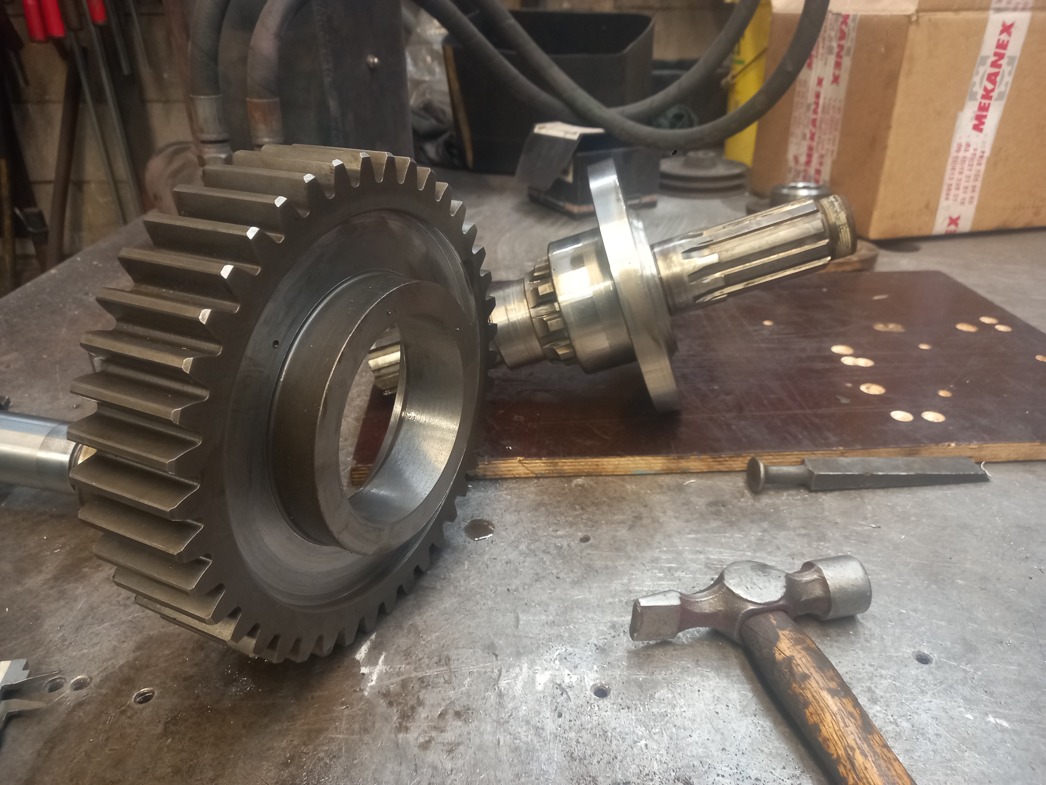

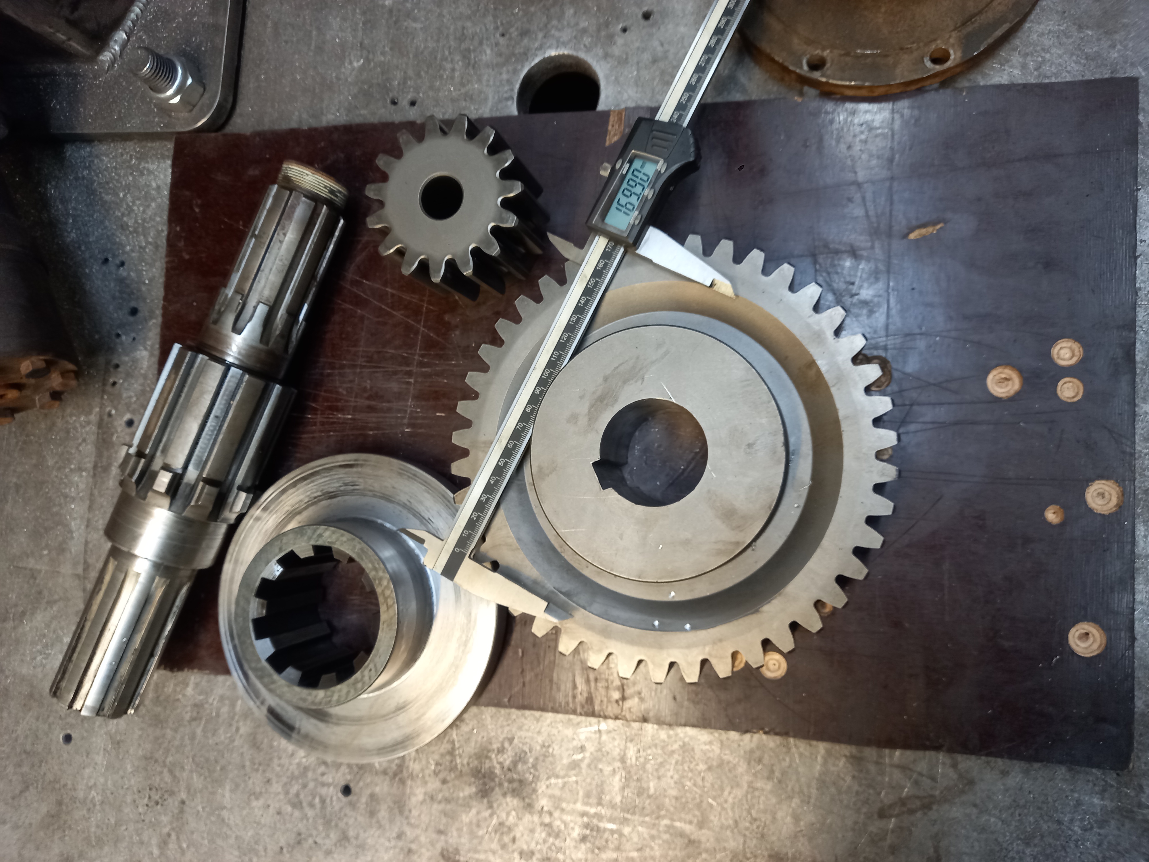

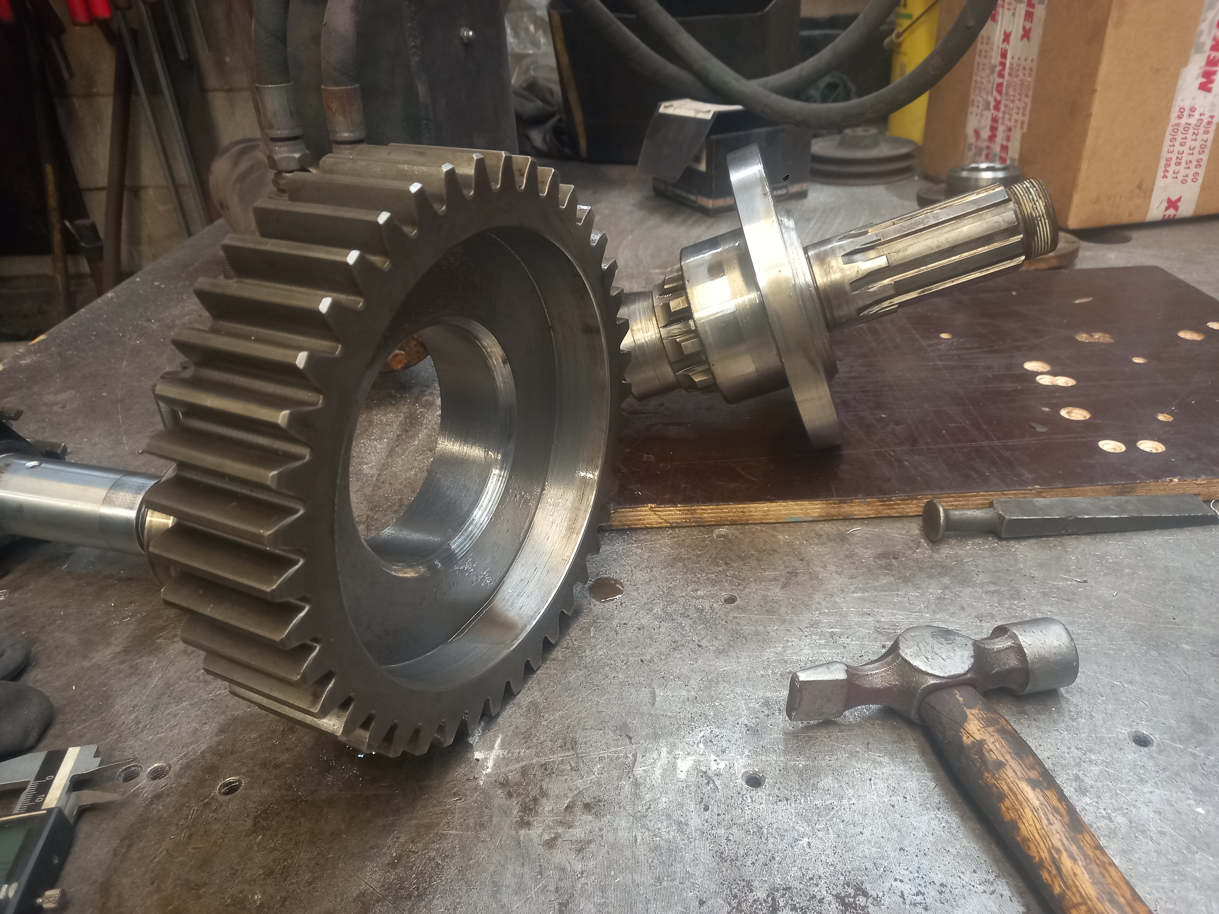

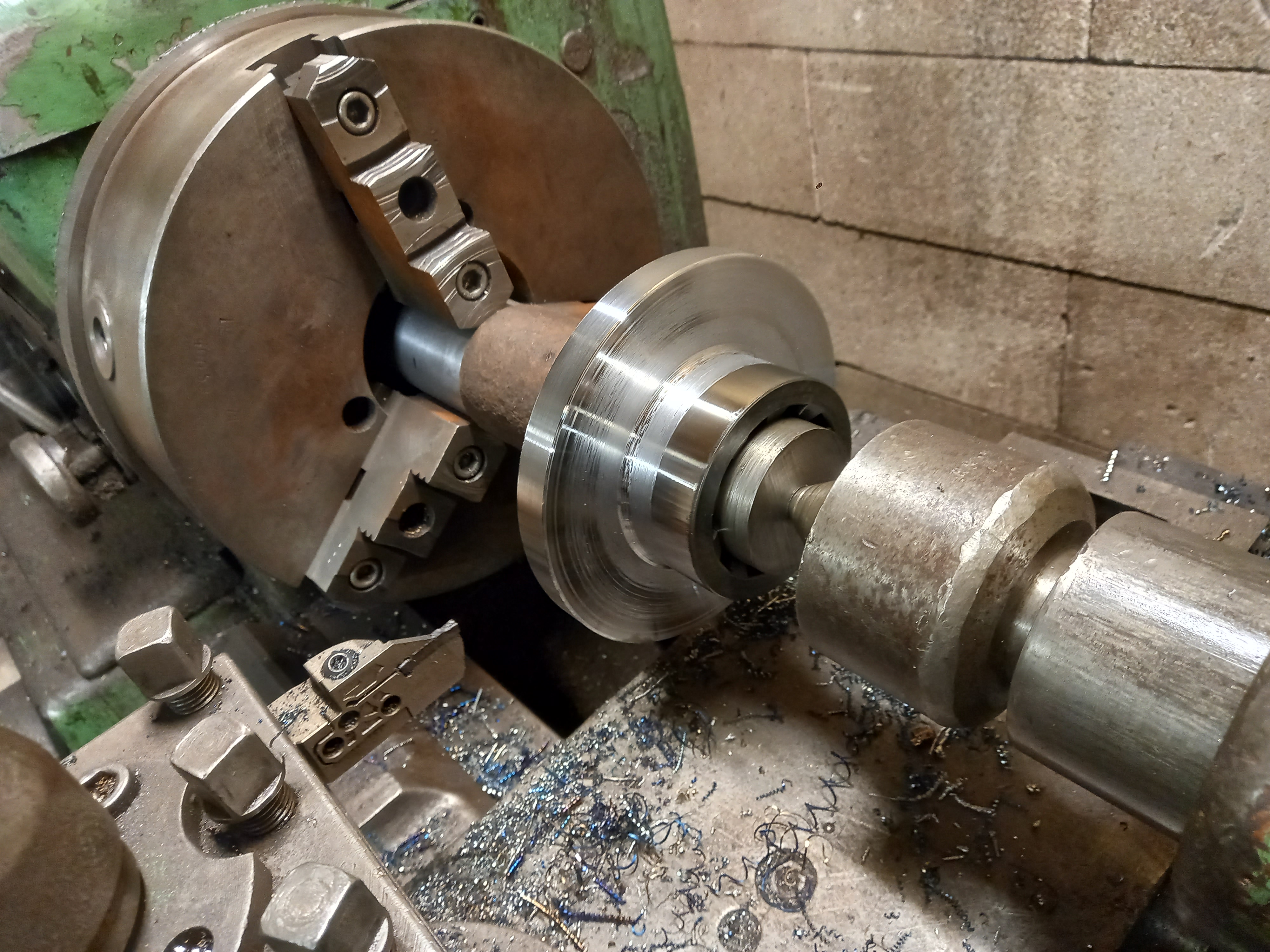

Ühe kiirusega vahe ja reevers kasti üritan ehitada. Ringraja pillil, millel pöörde vahemik on 5000rpm pole kehte vahekasti ülekannet vaja.
KarlReimann
Postitusi: 585
Re: Chevy
Kasutan gaz66 vahekasti võlli.

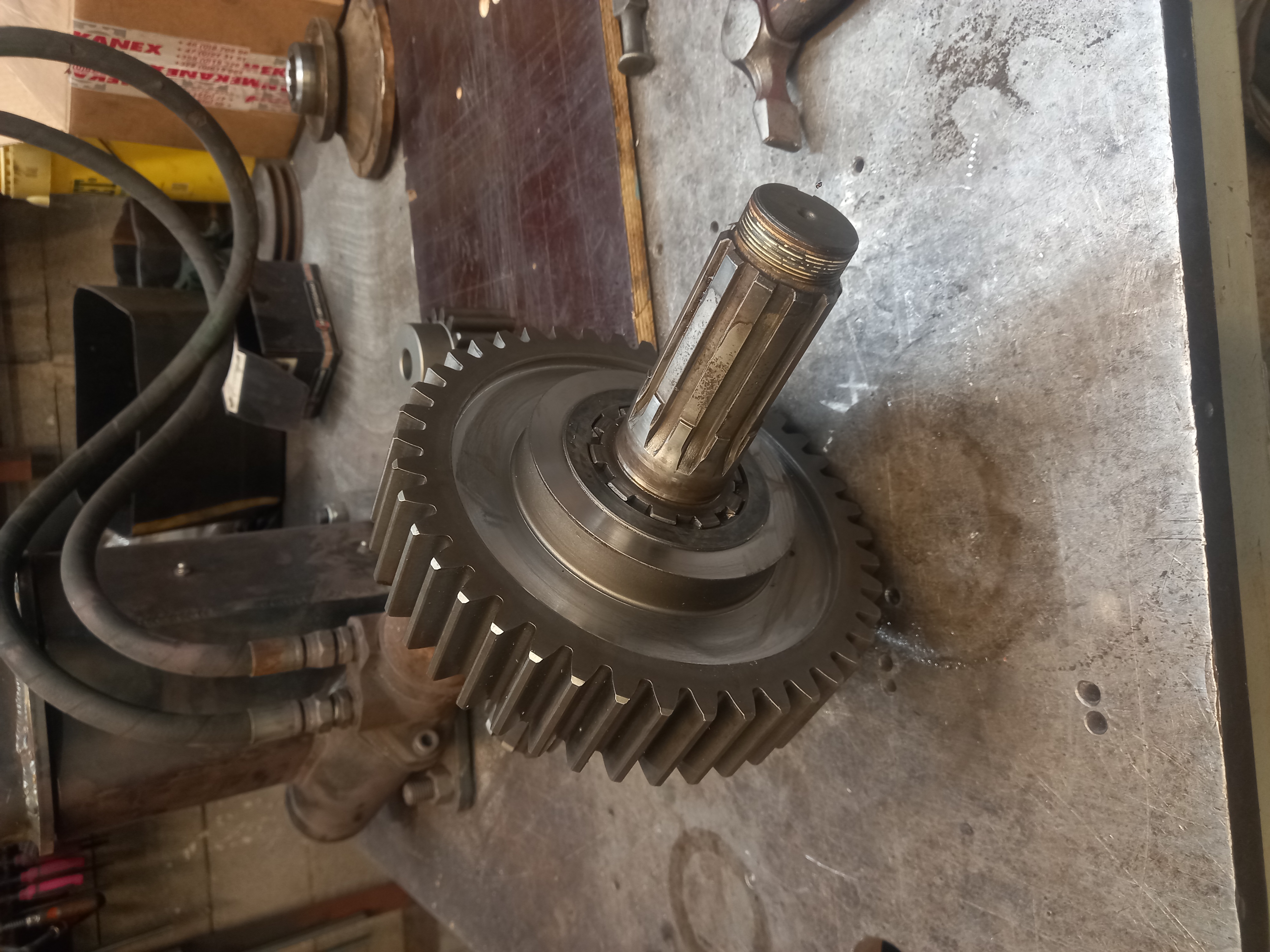

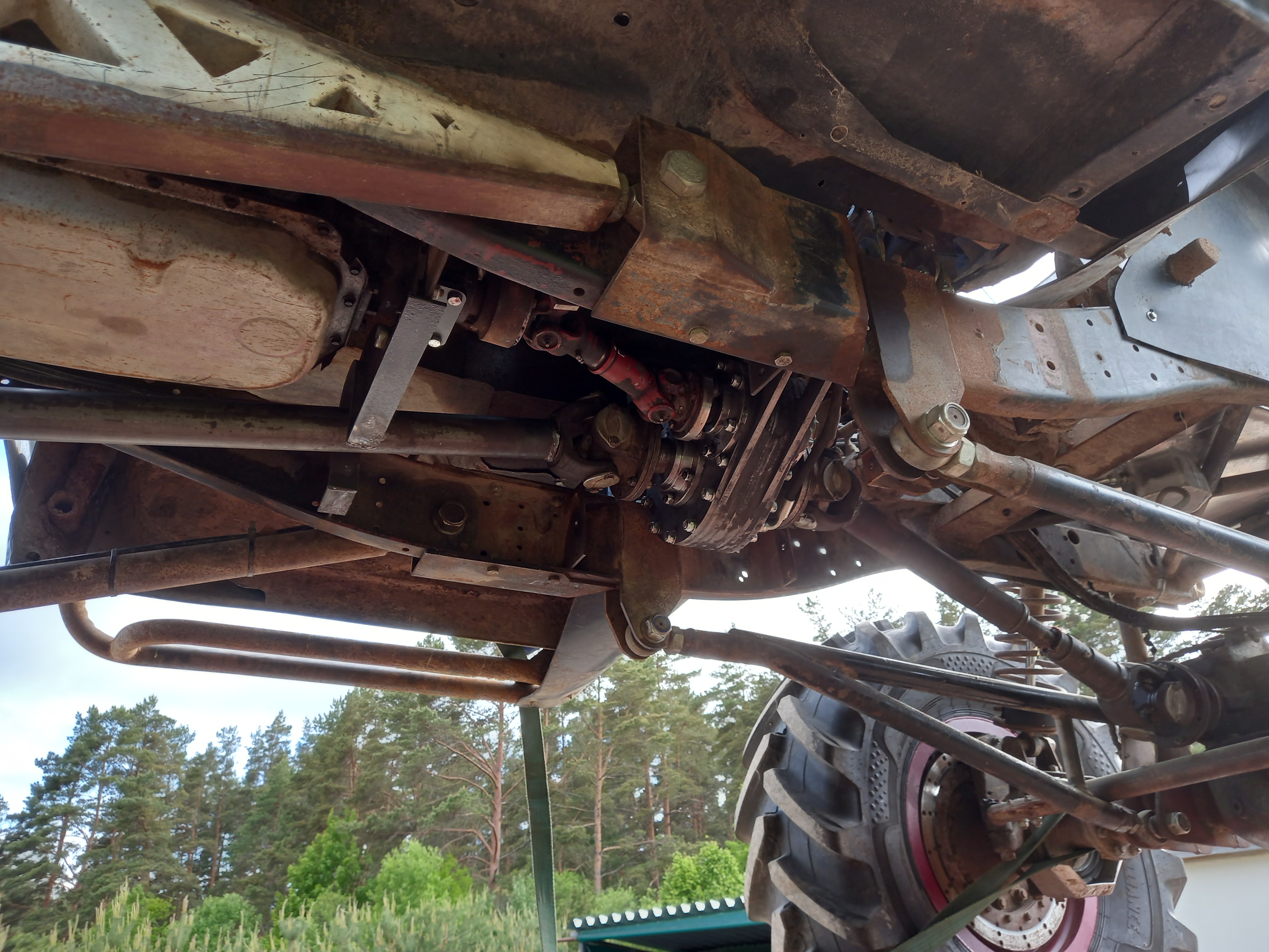

Kuna vahekastil õli maht väga väike, suunasin roolivõimu tagasivoolu läbi vahekasti. Õlipaagi maht on 20l. Ainult kollektoritega ei tahtnud väga löristada aga pisikese prooviringi ikkagi tegin. Nüüd viisin auto meistrimehe juurde, kes paneb turbod paika ja teeb torutööd. Vist esimene ehituslik tegevus, mida kodugaraazis ei tee.

Roolivõimu õli paak on 20l. Paak -> Pump -> Ületõhu klapp -> dosaator (tagasivoolust) -> vahekasti -> filtrisse. Sama paak on kasutusel ka hüdro vintsil. Vintsi tagasivoolu juhin filtris mööda, otse paaki, et vältida tagasivoolu survet vahekasti simmeritele. Paak, pump ja mootor on mul selja taga. Dosaator aga ees. Õlil, dosaatorist paagi poole minnes, on lihtne vahekastis läbi põigata. Ülevalt sisse, alt välja.
Torutöödega see lugu, et kuna pole kunagi tegelenud sellise asjaga, et tea võimalusi ja variante. No, milliseid klabmreid, põlvi, üleminekuid, lõdvikuid, coolereid saada on ja lisaks kuidas rõhku reguleeritakse jne jne. Et siis palusin kogenenumal võimalikud, sobilikud vidinad välja valida ja tellida. Samas kui mees juba teeb plaani, mõte peas olemas, et siis sätib paika ka.
