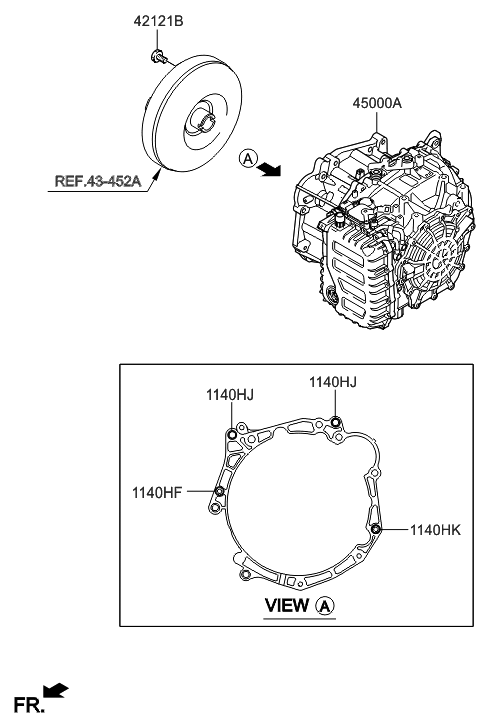

Re: Hyndai Santa Fe nurkreduktori nuudid.
Postitus Postitas Maaks »
Esisilla diferentsiaal paikneb käigukasti korpuses, mis sellel nurkülekande nuutidega pistmist peaks olema :roll:
Nurkülekande siseelu:
https://www.hyundaipartsdeal.com/resour ... A5FD4DAA7B
Diferentsiaali siseelu:
https://www.hyundaipartsdeal.com/resour ... 0CEEABE62C
