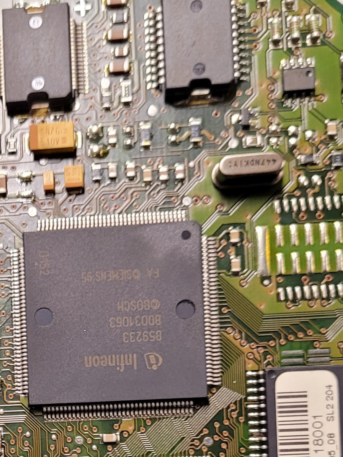

Re: Jeep grand cherokee 2.7 ei käivitu
Olen jõudnud nii kaugele,et kõik vihjab aju rikkele.olen mõõtnud pistikus 5v ja maandises näitab ka 5v.jahutusvedeliku pistik näitab mõlemas 5v ja teistes mootori pistikutes samuti 5v.kontrollisin veel mootori juhtmestiku ja kõik tundus ikka korras olevat.testriga veel mõõtsin aju pistiku ja mootori pistikud üle,et ei oleks lühist.
Olen jõudnud niikaugele,et kõik viitab aju rikkele.mõõtsin mootori pistikutes 5v ja näitas enamus pistikutes maanduses 5v.jahutus vedeliku tembis näitas mõlemal 5v kus ei tohiks üldse voolu olla.kontrollisin uuesti kõik juhtmesitiku ajust mootori pistikuteni ja testriga sai kõik läbi käidud.
Kas sellel suurel kiibil nurgas võib olla kärsaka jälg?
Kas leidub kedagi kes saaks aju kontrollida ja remontida?
Ca 15 a tagasi puutusin sarnase olukorraga kokku ja kirjutasin ajusurma diagnoosimise kohta veidi.
Lappa ajalugu, kui huvi on. Kahjuks endal hetkel aega pole.
