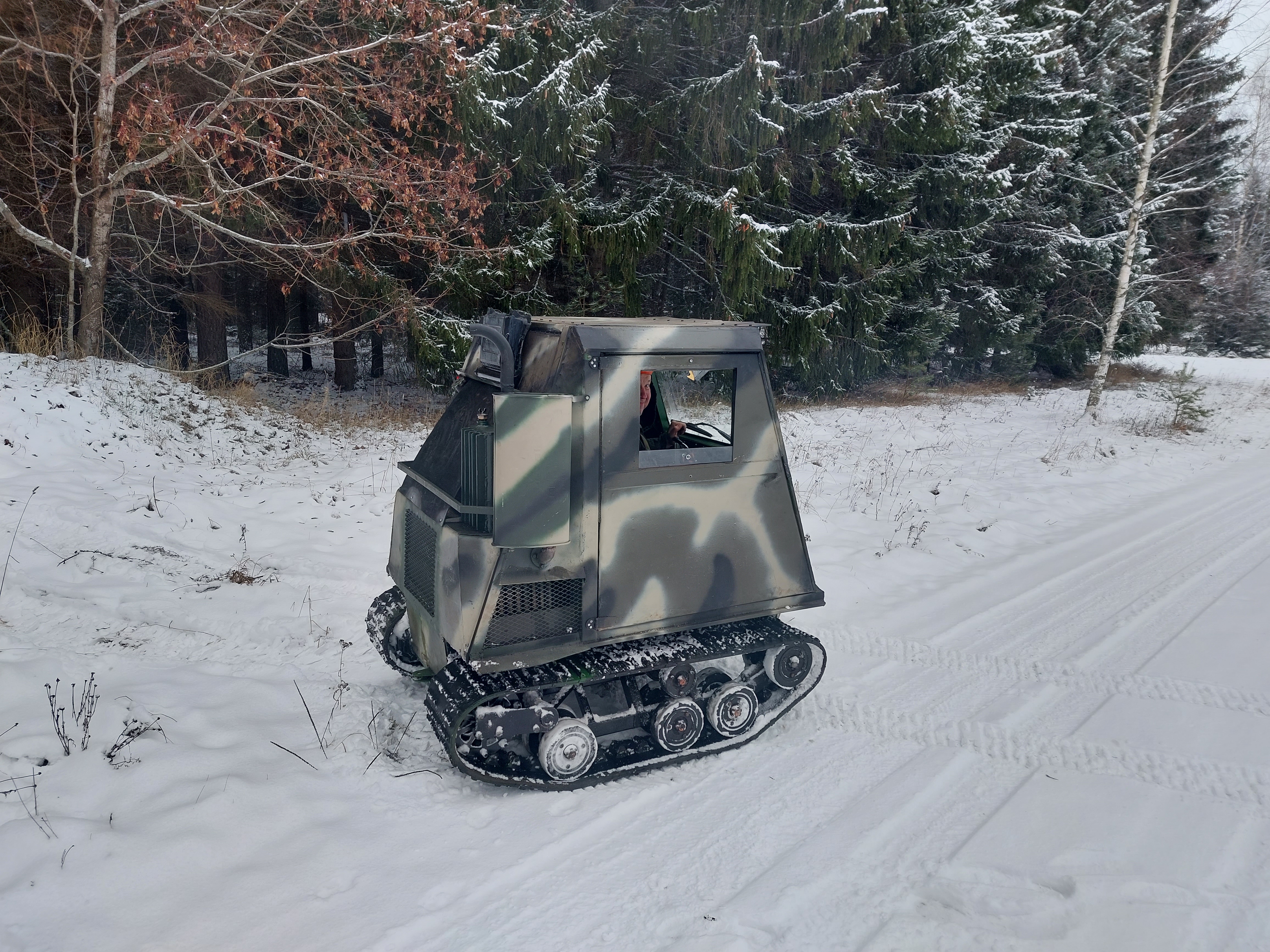

Seekord väiksem, parema keeramisega ja aeglasem versioon kui eelmised 2.
mootoriks thermokingi 3sil. diisel.
hydra vedu.
3nda roomiku kolmas versioon see ka.
ver1.
väike 10-15hp honda bensu mootor ja siduritega vedu(see siduri lahendus ei toimind õieti)
ver2.
honda mootor ja hydra vedu, mootor jäi jõuetuks hydra jaoks.
ver3.
hetkel toimiv, 3sil. diisel ja hydra vedu.
suurus selline, et tavalise sõiduka kärupeale või kaubiku kongi mahuks.
rohkem infi ja pilte lisandub(vaja veidi sorteerida pilte).

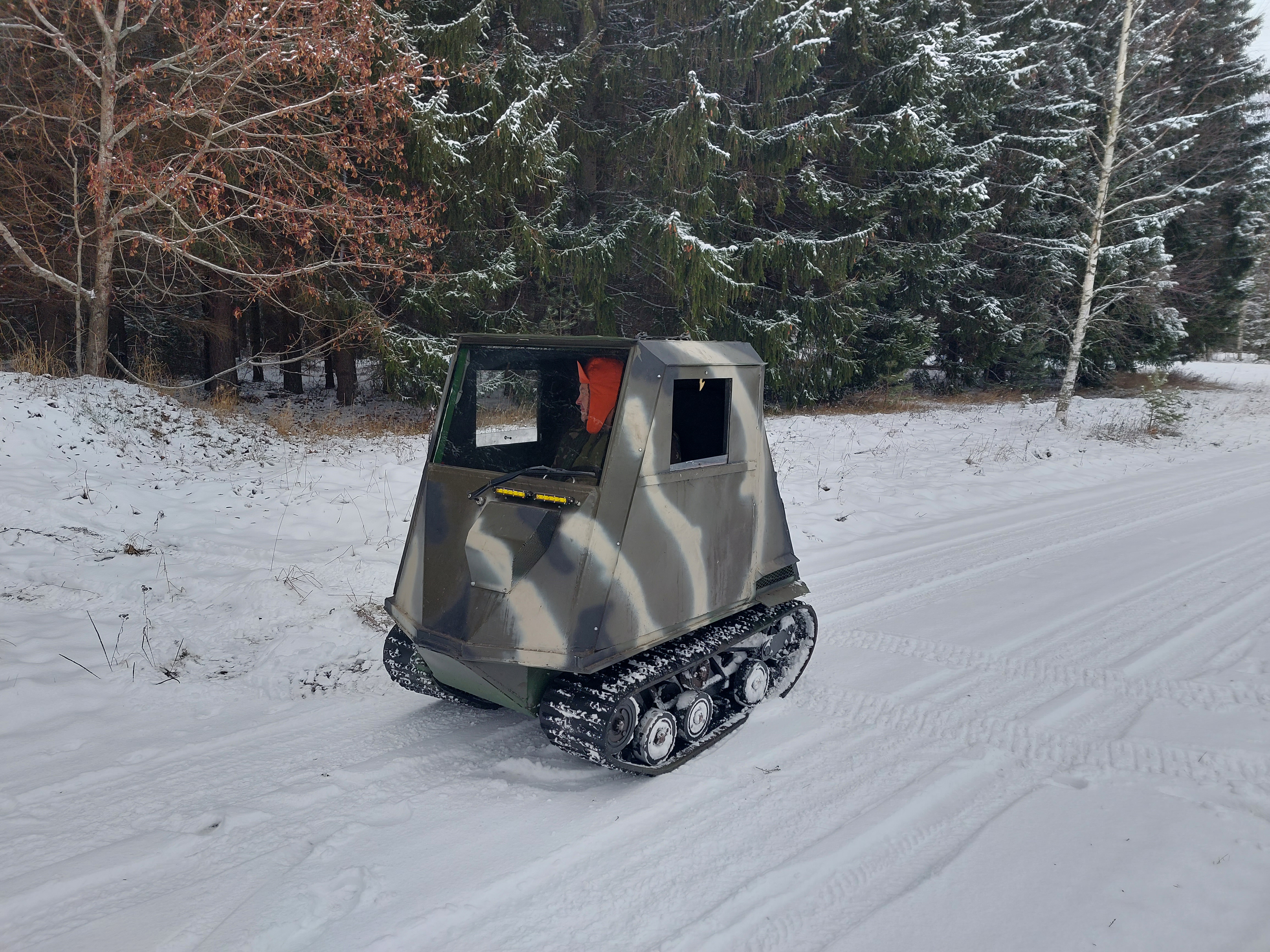

Môned pildid proovisóidust.

Rancid kirjutas: ↑E Nov 28, 2022 10:17 pm Nihuke tunne väljast, et kui järsku pidurdad, käid uperkuuti :)
Nii hull ei ole aga mägironija see ei ole kindlasti.
Masina kuju ja disain selgusid töökäigus.
Lühidalt võiks võrrelda mini linttraktoriga.
Plaan suveks niiduk ette/taha sokutada ja lähiajal lisandub sahk.
Ei ole plaanis lumehangi teisekohta lykata aga parem ikka kui labidas... :D
