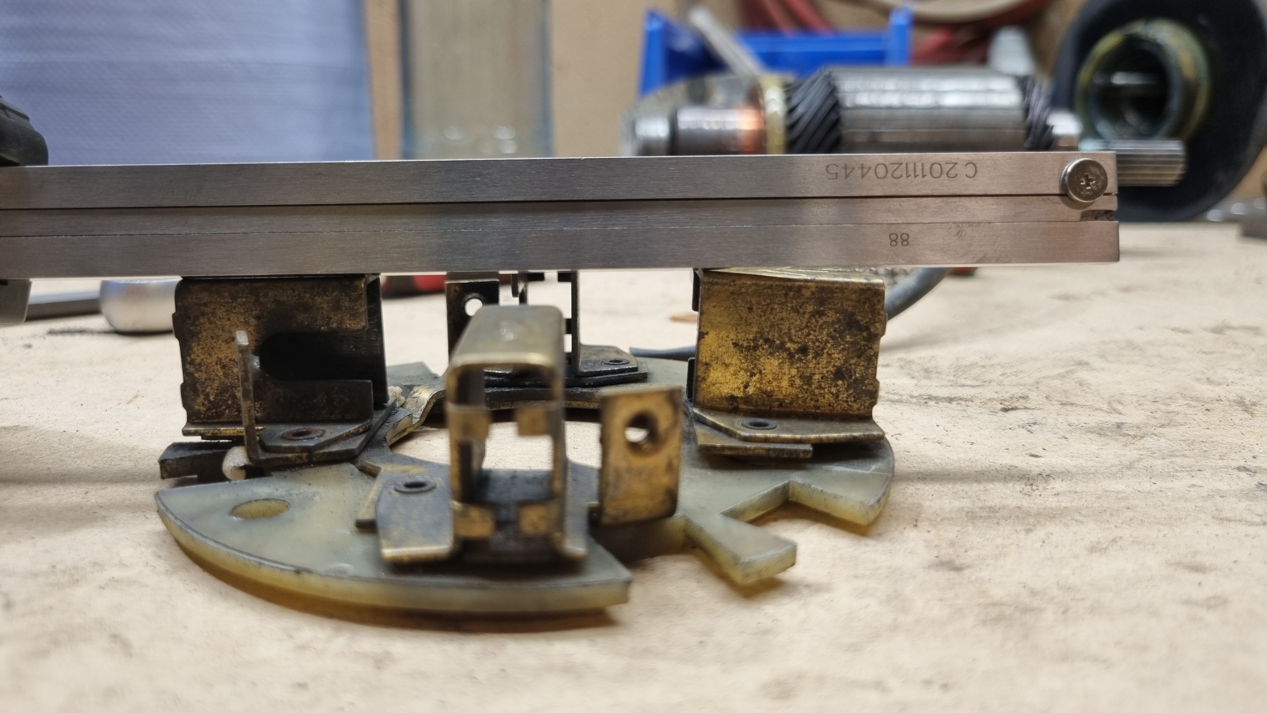

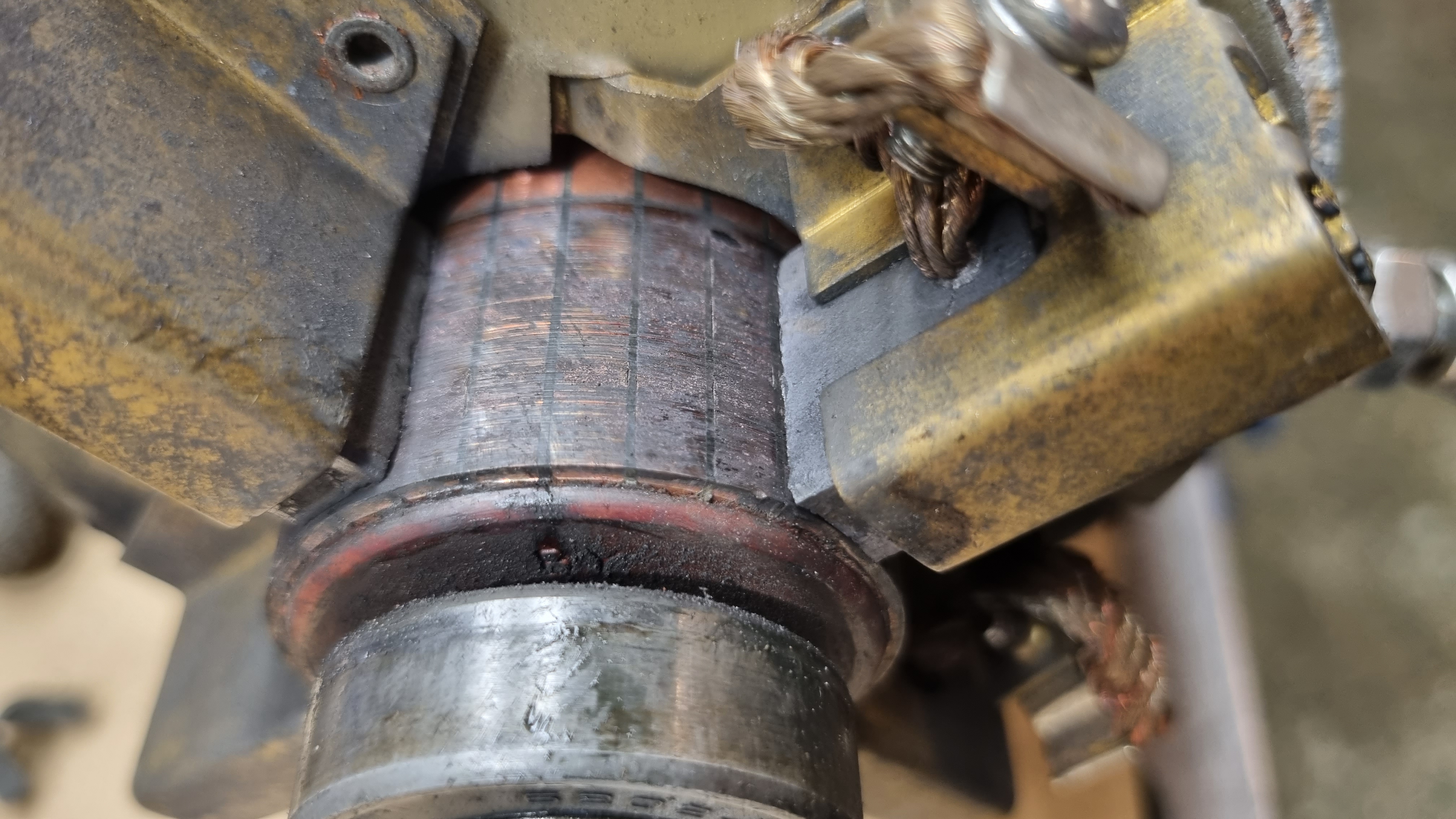

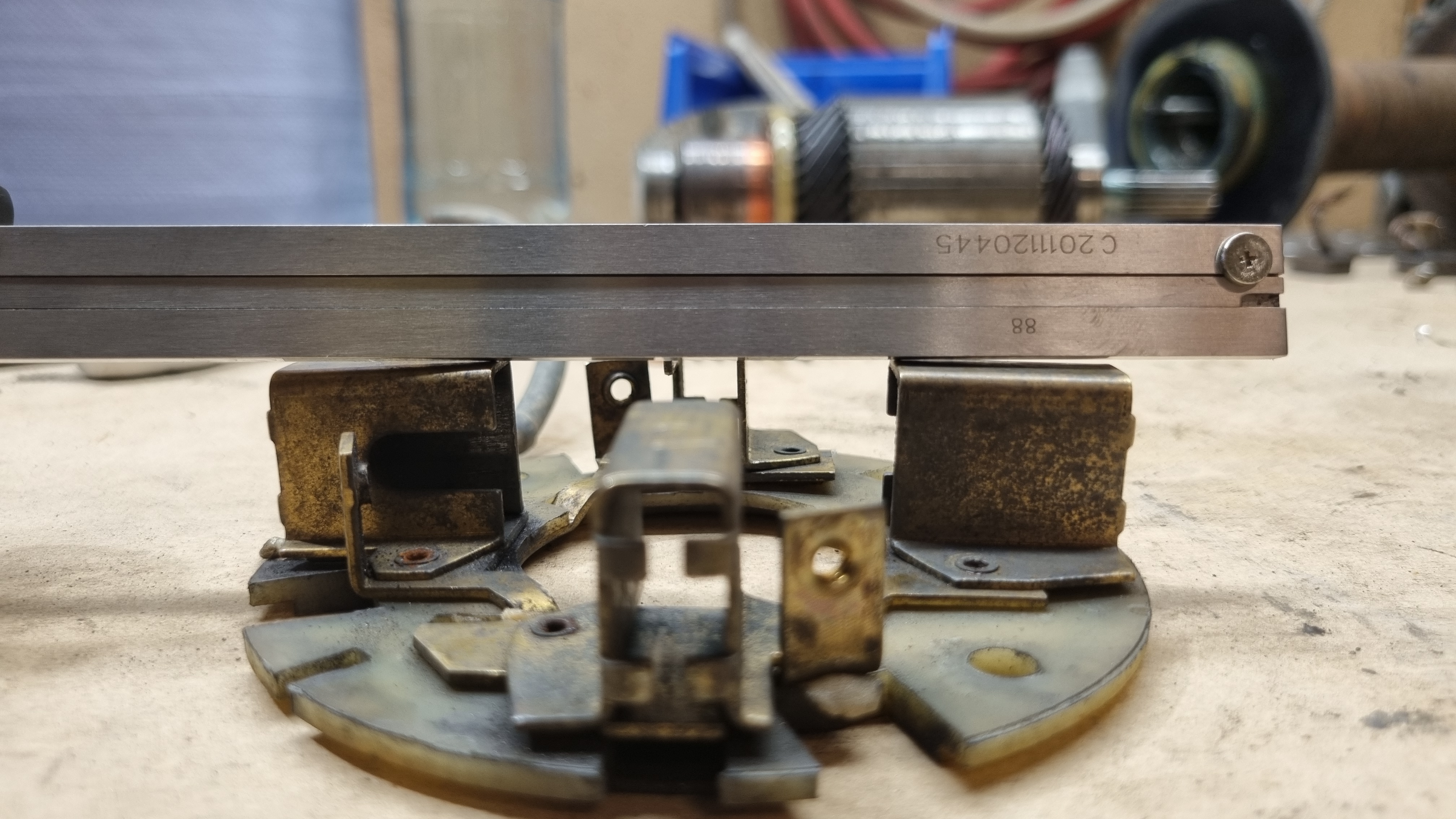

Rokane kommutaator, kaks harja kinni ja kas see on kõrver harjaplaat, mida Helar kahtlustas?
Muud hullu nagu polegi.

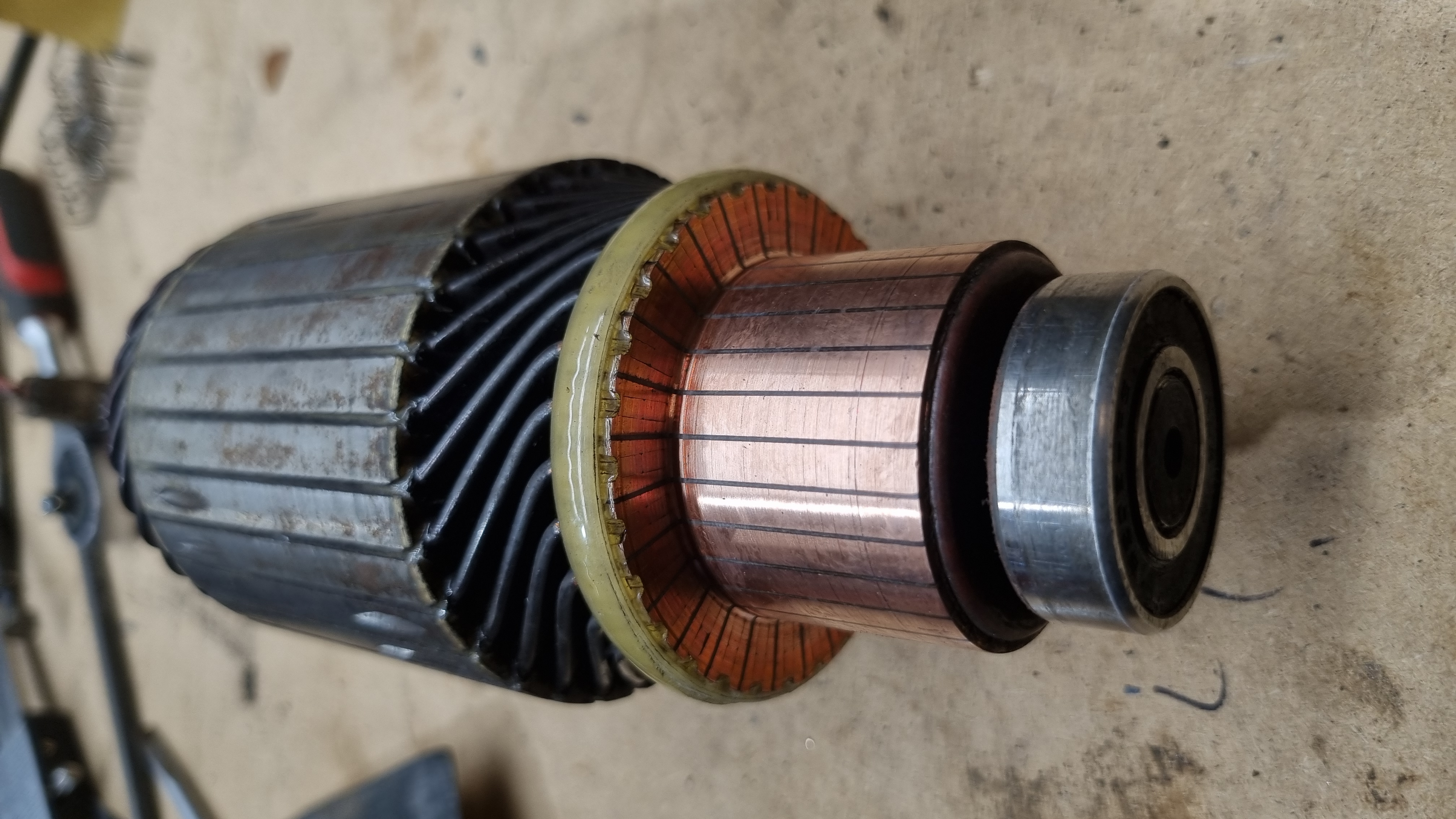

Vaadates pilti. Siis tundub ,et ankru lühiskeerud. Lahenduseks uus mootor.

Lihvimata lamellidel sädeluse jäljed. Variant ka kinni jäänud harjad suurest koormusest.

Vints juba auto peal tagasi. Tänu Helarile oskasin kõverale harjaplaadile tähelepanu pöörata ja panin selle uue.
Garaažis kerib küll. Loodetavasti metsas ka.
Kas lühises ankur ei tööta üldse või töötab halvasti või kui töötab, siis järelikult ei ole lühises?
v6sa
Postitusi: 2499
Asukoht: Harjumaa lõunapiir
Re: Aidake vintsi viga diagnoosida
Postitus Postitas v6sa »
CaveMan kirjutas: ↑E Aug 22, 2022 10:52 pm ...
Sõltub lühise iseloomust. Üks puuduolev hammas tekitab vaid kuumenemist, sädelust, jõukadu ja eriti halval seiskumisel ei pruugi käima joosta jaksata. Kui puudu on rohkem keerde, siis võib ka mitte üldse pöörelda, aga mehiselt kuumeneda. Nagu ikka alalisvoolu peavoolumootor.
