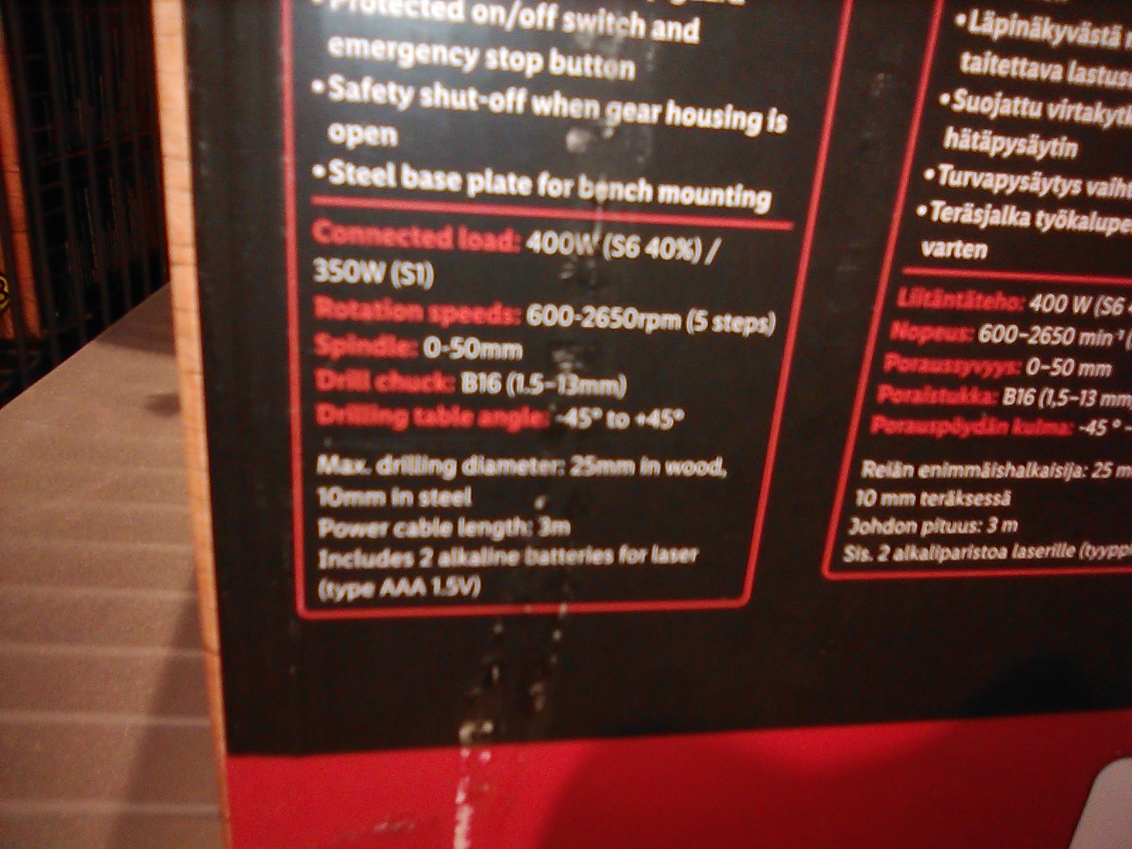

Lidli toidupoodidesse on ilmunud mügile alla 100 EUR maksvad puurpingid.
Oskab keegi kommenteerida, kas all toodud andmetega vigur sobib vaid tuvide loopimiseks või oleks sellega midagi ka graažis teha võimalik?

Kunagi ostsin lidlist erinevaid töövahendeid eks ikka mänguasjad, muud sealt loota pole.

13mm auku see ei puuri

Parkside on hiina noname toote rebranding nagu Clint,Qvalda jms.
Tüüpilisemad vead taolisel puurpingil: alusplaadi läbipaindumine, rihmade libisemine, laagrite ja padruni "kvaliteet".
Mootorid reeglina kestavad.
Kui käsidrellile lisaks tahad, on abiks. 90 kraadi puurimisnurga saad kätte ja enam-vähem augu ka õigesse kohta.
Mingit tõsisemat puurpinki sellest oodata ei maksa

Alatu laim!
Uue asja tahtjale hea hinna-kvaliteedi suhtega (selles mõttes, et on odav).
Kasutatud venelane on asisem soetus, kui on plaan tõsiselt vajutama asuda või täpsemat tööd teha.

Tänud kõigile.
Mingit kindlat ostu huvi pole olnud ja suuri metallitöö plaane ka pole.
Lihtsalt vaatasin ja sügasinerinevaid hekaosasid, et kas alla 100EUR eset üldse on võimlik midagi paele elektrifitseeristud "kurgi tünni raskuse" võimlik saada.
Alteranatiiviks oma käsidrellile puurimsi rakis hankida,

See puurimis rakis on veel hullem ikaldus.

IKH-st sarnane fox ostetud(89 euri umbes) ja sellega on 10mm auke 10mm hardox 500 sisse saanud puurida. Jah ei ole parim, aga saab hakkama.

v6sa kirjutas: ↑N Apr 07, 2022 12:16 pmAlatu laim!Terava puuriga pehmesse terasesse korraliku libestiga hõõrub sisse küll. Eriti, kui mulgu telje ristseis pole kriitiline.

Mul omapoes nn analoog müügis, siis üks tegelane ütles, et VHM 13 puuriga hobuseraua sisse ei jõudnud.
