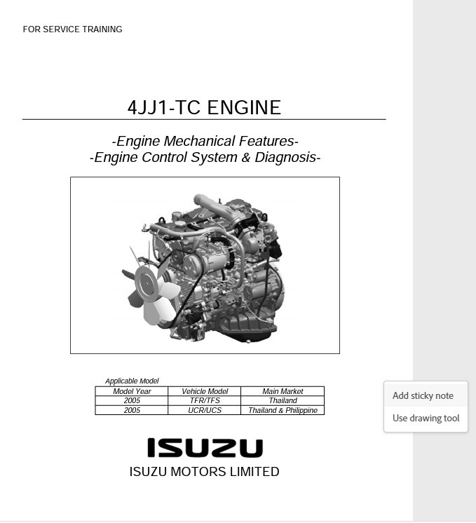

tohoh, mul küll ei õnnestu pdf tõlkida, veebilehed igasugu imelikest keeltest nigu soome jms on küll seatud automaatselt tõlkima ja wordi vms saab paremklikiga ka panna tõlkesse. Aga pdf-l paremklikkides on vaid selline pilt nagu manuses
Kuna mul automaatne tõlkimine peal, siis ei saa järele ka proovida, kuid kui seda suudab automaattõlge, siis peaks saama ka füüsiliselt tõlkima panna.

ei tõlkinud ta midagi, avaleht on ingliskeelne ja edasi nepanimõmm.

Ega see nüüd 100% hea ei saanud, kuna vaatasin dokumendile sisse ja seal ingl. ja indoneesia (vms keelt seal räägitakse) segamini.
