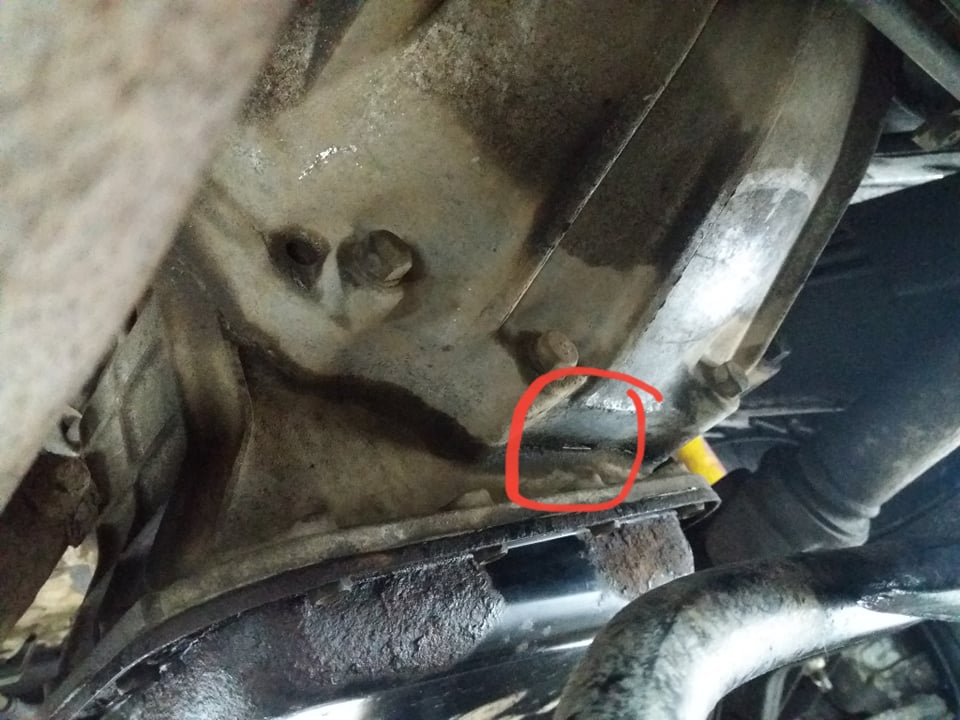

Tere
ZD30 lekib kergelt õli. Teeninduses öeldi, et väntvõlli esimene ja/või tagumine simmer. ~2 päeva tööd ja ~800€.
On kellelgi kogemust/kommentaare selles osas?

Ma soovitaks alustuseks brake cleanerit osta ja kõik alt puhtaks teha. Seejärel saab parema pildi kust leke algab.

Kui vaid rihmaratta alt märg siis mis see tagum vändasimmer asjasse puutub? Esimese simmeri vahetuseks radikas eest (rohkem ruumi), rihm maha ja rihmaratas maha. Simmeri vahetus lihtne, rihmaratta tagasi saamine veits peavalu kuna otsakaane küljes ka õlipump mis pean sellega kokku jooksma + kiil väntvõllil siis. Kui leke ka tagant otsast siis kast maha sidur eest ja ..... Tööd küll rohkem jh. 2the päeva (16h) tööd ei näe kummalgi juhul. Kui leke karteri kaane vahelt tuleb mootor üles tõsta et seda kätte saada mu meelest.

Kui pika aja tulemus see leke on?
Vanal mootoril kipub pisuke leke selles sektoris olema pigem ootuspärane ja selle eemaldamise mõttekus sõltub lekke suurusest (ning maailmavaatest). Ning parkimiskohast :mrgreen:
Kui teenindus on firmaesindus, siis nende pakkumise aluseks on normtund ja ettenähtud tööde nimestik. Seal mänguruumi ei ole.
Kui on sõltumatu töökoda, siis tasub võtta teine arvamus, kuivõrd ülalkirjutajal on ju õigus: vanal autol ei pea tegema kõike esinduse nimestiku alusel.
Ehk ise tõesti saab teha seda, et pesta BC abiga kahtlane koht puhtaks ja kuivatada suruõhu/paberiga korralikult ära. Ning siis on kenasti näha, kust õli tulema hakkab. Kui ära oodata ei jõua, siis pole leke järelikult kuigi hull ja sellega sõitmine pole keskkonnale suurem kuritegu, kui elektriauto ost ja pidamine Eestis.
Ülalolev modus operandi pole siis ei parketikõlbulik meie kahepalgelises ühiskonnas ega MKM tehnomääruse kohane, aga toimiv. Oma B2500 tahab kord kuus kaltsuga ülekäimist ja siis parkimiskohal õlitilkasid näha ei ole. Enne ülekäimist on pilt umbes sama.

Ma oma õpipoisi kompetentsiga kontrolliks ega alumises pooles survet pole... Kui eest ja tagant tilgub.

Tagumisest ka tilgub kergelt jah. Mis see "kontrolliks ega alumises pooles survet pole" täpsemalt endast kujutab?

Karteri tuulutus, mis on tavaliselt ühendatud mootori sisselasketorustikku, tõmbab karterisse alarõhu, mis soodustab õli mootori sees püsimist.
Kui tuulutus umbes või puudu, siis alarõhku pole.
Kulunud silindrid/kolvid lasevad ka survet alla.
Kõige lihtsamalt: töötaval mootoril õlipunn maha ja NAHKKINDAS käsi peale. Ei tohi tekkida tuntavat survet. Mõnel vanal diislil ei jõua ma oma 100 kiloga kätt lõpuni peal hoida...
Teaduslik oleks muidugi manomeetriga mõõta :mrgreen:

Õlipunn maha siis mitte alumine, karteri oma, vaid ülemine juurevalamise punn ;)

Tänud info eest. Lasen rõhu ära mõõta. Kui see peaks olema liiga kõrge, mis siis tuleks ette võtta?
Mainin ära ka, et mootori läbisõit on ~150k KM.

Seal kus mõõta lased, seal lase ka seletada, mis edasi teha...
