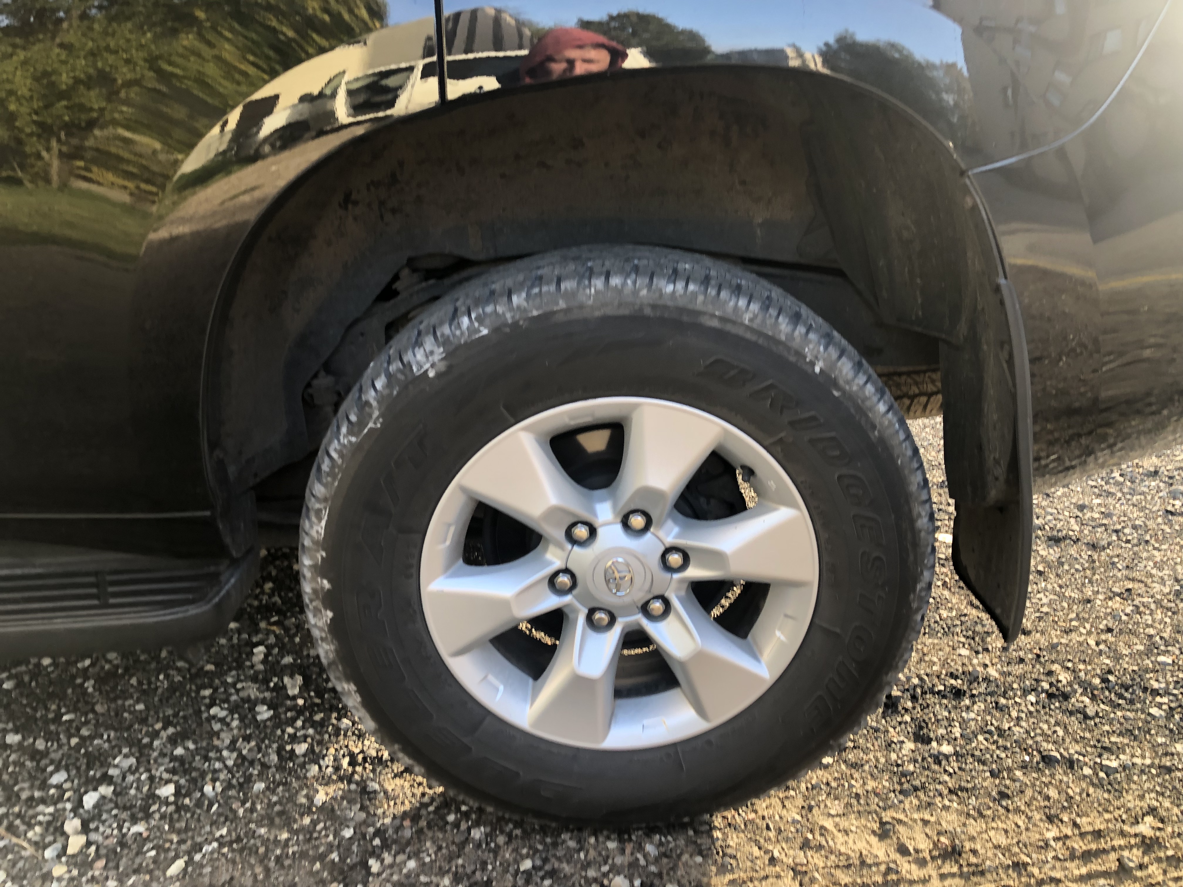

Olen soetamas m/s rehve lc 150le.
Hetkel all 265/65/17 kas mahub ka teisi mõõte.
Näiteks
265/70/17
265/75/17
Hea kui keegi paneks pildi…kes mis rehvi kasutab???

265/70/17 sobib alla ilma tõsteta. Lukku keerates võib õrnalt porilapatsit kraapida.Selle mõõduga on spido ka siht täpne.

Selge siis ikka 265/65/17 kui veidi karvasem rehv panna.

Pane ikka 70se profiiliga. Välisdiameetri käib rehvimõõt ju. Siledam ja karvasem on väljast sama mõõtu.Erinevatel tootjatel võib samade numbritega rehvidel olla korralikud erinevused reaalsetes mõõtudes.

LauriJ kirjutas: ↑K Okt 06, 2021 11:45 am Pane ikka 70se profiiliga. Välisdiameetri käib rehvimõõt ju. Siledam ja karvasem on väljast sama mõõtu.Erinevatel tootjatel võib samade numbritega rehvidel olla korralikud erinevused reaalsetes mõõtudes.
See number (rehvil) ei kajasta tõesti rehvi realset läbimõõtu vaid matemaatilist. Tootjate ja musti lõikes võivad olal erinevused üsna märkimisväärsed nagu on praktika näidanud.

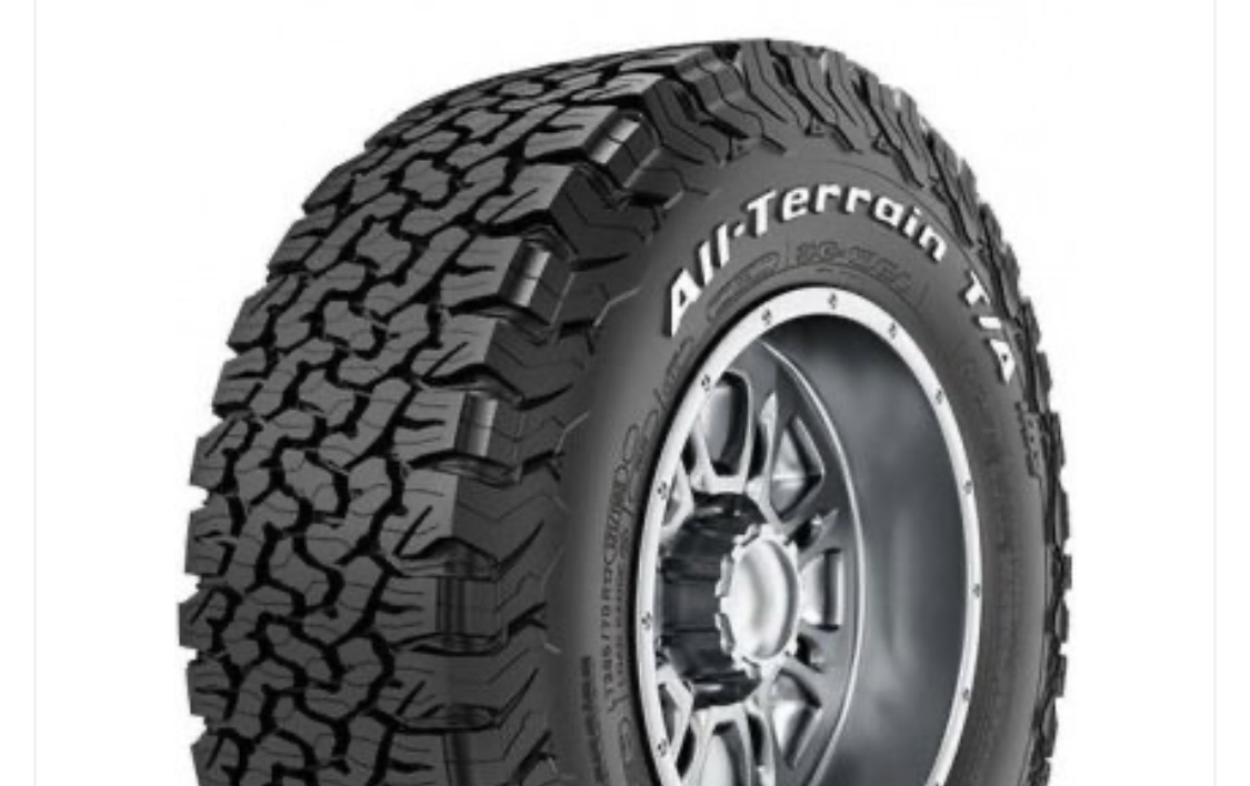

Soovitage tootjat ka…peaks olema ms ja 50 maastik ja 50 asvalt…ise vaadanud seda…
Viimati muutis kaupc, K Okt 06, 2021 4:26 pm, muudetud 3 korda kokku.
Toyota LC150/ 2012 “Arendus”
Jeep WK “Peavalu”
Postitusi: 17499
Re: Lc 150 ja rehvi suurus
kaupc kirjutas: ↑K Okt 06, 2021 4:06 pm Soovitage tootjat ka…
Sõltub millist mustrit/milliseks otstarbeks sooovid?
*Aastringset lamelli asfaldile/kruusale
*Suvist AllTreain (kodus/töö/puhehetekel)
*Talvel lubatud AllTreain (Lumehebekesega)
*Tõsist suvist maastikurehvi - Mudd Terrain
*Talvel lubatud MuddTerrain (Lumehebekesega või POR tähisega)

Läksid alla siis ikka 265/70/17 ja ülihead tehvid. Aitähh info eest. Terv kaupc.
